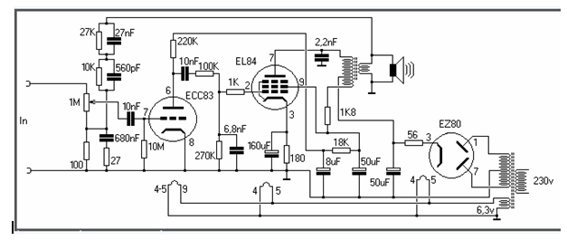

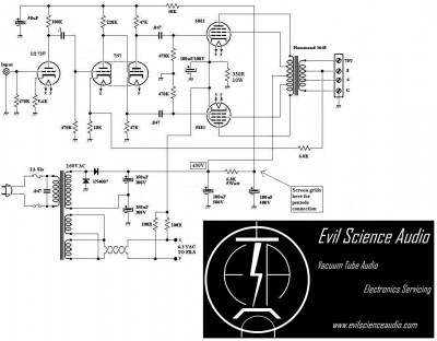

Dit schema als uitgangspunt
Maar daar ontbreekt een opstart vertraging en wie weet wat nog meer

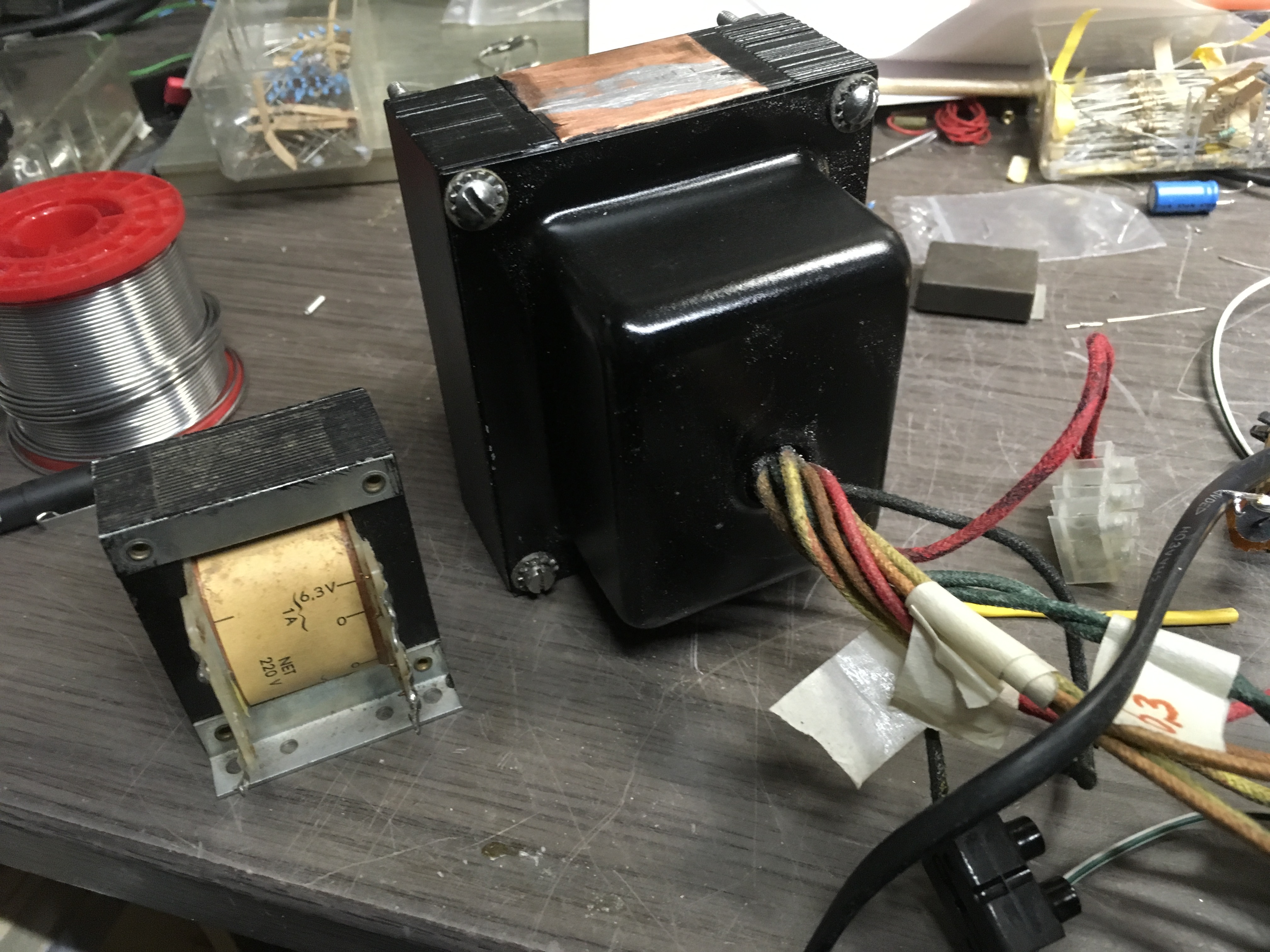

Met de voedingstrafo wil 't niet erg vlotten,
NTR9
Hoogspanning genoeg maar nogal hoge inwendige weerstand spanning zakt nogal onder belasting) en gloei met maar 3A beneden peil.
Ringkern 200VA,
Gloei zat maar hoge spanning te weinig fut.
En dan een zware,
hoogspanning met 200mA DC is mooi, 2x30V mooi voor hulpspanningen (niet bij de HS, kom je weer te hoog uit) En dan de gloei weer op (onder) 't kantje, wel raar voor zo'n zware :?
Het zou met de ringkern wel kunnen door de ruststroom laag te houden en er van uit te gaan dat ie toch nooit keihard speelt.Maar of dat de bedoeling is ?

Voeding trafo
Ik heb nog meer Anne :D
Een trafo met 350-300-275–0- 250- 275-300 350 volt 250 mA
En 6,3 volt 6AMP !
zal hem morgen met de lampen testen in DC
Als ik het goed begrijp Anne 350x1,4= teveel
Dus 300x1,4 is 420 onbelast natte vinger werk even Maar belast kom ik toch wel onder die 400 volt
Die is weet ik zeker in staat om die 250 mA in DC te leveren pies of keek O:)
Dat is een Beest 100 mm breed 120 mm hoog stapelhoogte blik 70 mm
Speciaal gemaakt voor mij door AE na de straalkachel van EOO welke 62 graden werd

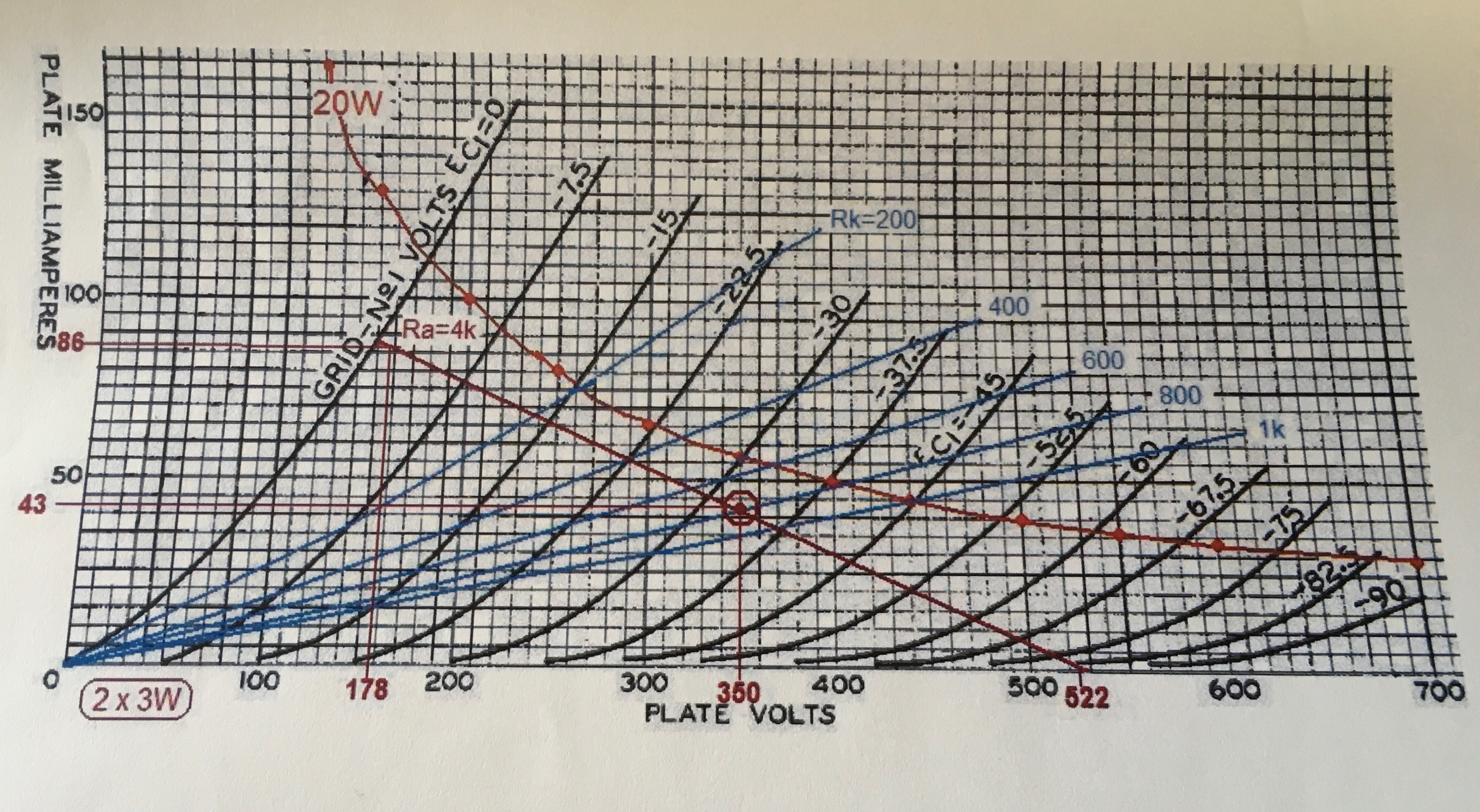

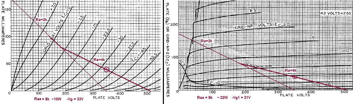

Nog even 't schema van wat ik bedacht had met de "zware" trafo.Zal wel te ingewikkeld zijn :( en ook nog VIER transistors :shock: .
Bezig toen ik bezig was, nou ja, komt wel goed Raa van 8k had ik gedacht.
Nog vergeten, horen ook de grafieken bij O:)

Hoi Anne,

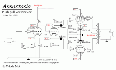

Heb jij dit ontworpen dat laatste schema ?.
De Unitran is 9k zou dat ook niet kunnen bij dit ontwerp ?, heb verder nog geen onderdelen in huis.

Ja, vruchtbare duim hè :lol:
Is bedoeld om het max uit de 6L6 te halen zonder de opgegeven grenzen te overschrijden en geen extra buizen te gebruiken.Dat houdt in dat de schakeling een beetje stuurroosterstroom moet kunnen hebben.Voor een "gewone" versterker die niet krap in de gloeistroom zit is het niet nodig, hoef je 't niet zo ver te zoeken.Voor evt stuurstroom kunnen dan ook kathodevolgers gebruiken.

Hoi Anne,
Zijn de transistors bedoeld om het signaal door te geven naar de eindbuizen?.
Is dit ooit door iemand gebouwd?.
Het is zeker niet mogelijk met een 9U13 Unitran UGT een single ended versterker te bouwen?.

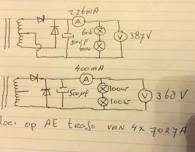

De AE speciale trafo op de werktafel netspanning 225 Volt
De windingen 275V-0-275V onbelast 284V-0-284V AC gelijk gericht met 2 Diodes en een 500uF Elco erover
Belast met 2 lampen van 60Watt in serie geeft 360Volt DC er loopt 227mA De AC spanning is gezakt tot 279 Volt
De Windingen 300V -0-300V onbelast 309V-0-309V AC gelijk gericht met 2 Diodes en een 500uF Elco erover
Belast met 2 lampen in serie 230 volt 60 Watt geeft 393VDC de stroom is 227mA De AC spanning is gezakt tot 303 Volt

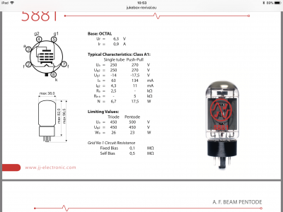

Re: Versterker PP met de 5881 of toch de 6N3C ??
De 5881 heeft een RAA van 5 k
Dit is de datasheet power output in triode 2x13 Watt
5881
Dan ga ik toch echt voor die 5881 Anne en geef ik die 6N3C wel aan iemand die er iets mee wilt bouwen

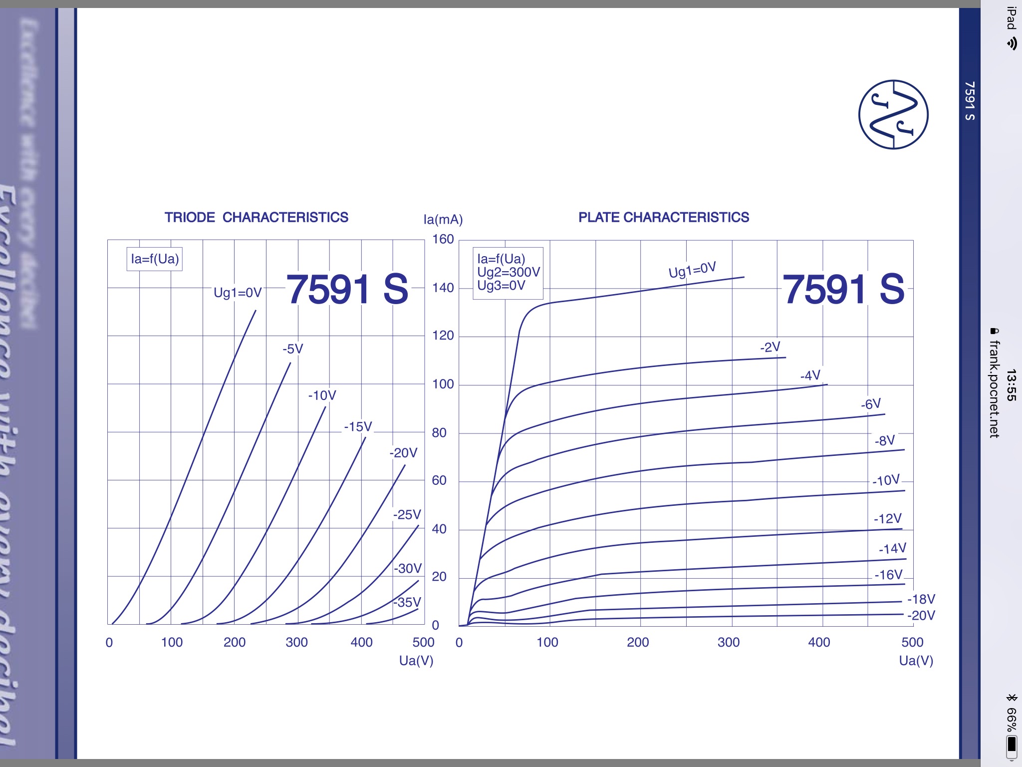

[[url=https://frank.pocnet.net/sheets/163/7/7591S.pdf]7591S[/url
Dit kan een 200 Volt meer aan anode spanning hebben
Als het ook niks is Anne laat het dan maar gewoon weten
Ik wil niet meer van je hobby tijd verzieken met mijn gepruts

Het zijn geen grapjes, het is zo al verwarrend genoeg, maar je maakt er wel een potje van :(
De 5881 heeft geen Raa, die moet de gebruiker kiezen.Heeft ook niks te maken met beter of slechtere 6N3C. En waar komt die 2x3W vandaan :?

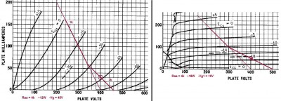

Een tekening met de 4k voor Raa,
Kun je zien, 4k kan ook.Vergelijk met de 8k versie (zie iets terug) is het werkgebied helemaal naar de hoge spanning en stroom verschoven, slecht rendement en vraagt veel van de voeding (hogere spanning, meer stroom).En dat voor nauwelijks meer uitgang.

En de 7591 is net zoiets, wat minder stroom en wat hoger spanning,dus geen Raa van 4k :o

Vanmorgen allerlei datasheets door gespit Dacht als er in de Data RAA 5K staat dat je het ook met 5 moet belasten
Maar dat is dus niet zo
Waarom kan ik wel 25 Watt in triode met een KT88 maken of met een EL34
De EL12 moet dan toch wel heel specifiek zijn met zijn 18 Watt en 400 volt Anode spanning en een Hammond UGT van 4K5
Zak ik dat maar gewoon opnieuw bouwen met een AE UGT ?
daar zitten geen transistors in behalve dan in de voeding !
Als ik die gebruik in Triode is het dan ook weer fout ?

Oh ja Anne je vroeg waar ik die 2x3W vandaan heb
Kan het niet meer terug vinden , ik moet verdwaald zijn :shock:
Maar dat zag ik gisteravond en dacht 2x3 Watttttttt nou niet nooit niet dat dat bouw

Anastacia van TriodeDick.
Dat spreekt mij enorm aan
De voeding met 2 x 10 H smoorspoel en de manier van gelijk richten met allemaal Cs van 385 volt hoeft niet meer
Althans niet voor mij O:) ik denk beter te weten :D
ik heb hier 4 x 500uF 500 Volt over genomen van een forum lid
Die AE trafo levert met gemak 400 mA DC en heeft dan nog een gelijkspanning van 368 Volt
Oh, is 't dat ouwe geval.Is de triodegeschakelde 6L6 alleen, een SE geval.
Heeft niks te maken met de balansversterker !
En de Anastasia met 7027, ook weer een soort 6L6 voor wat hoger spanning.Omschakelen naar triode, zelfde probleem.

Dan heb ik niet begrepen wat het probleem is Anne Dat ik minder power heb 10 Watt i.p.v. 20 Watt geeft niets hoor
Als er andere problemen zijn zou je ze dan nogmaals willen benoem :?:
Alvast weer bedankt Anne
Van UL naar triode gaat wel met enkel vermogenverlies (hier zelfs geen 10W meer).
Het probleem is vooral naar pentode, moet de Vg2 omlaag en de -Vg1 aangepast.
Bij de 6N3C versterker was geen sprake van UL, en dan ook meer vermogen.
In de Anastasia kun je even goed de 6N3C gebruiken, maakt niet uit.
Als je dan in triode weer minsten 10W wil gaat 't hier ook niet mee.

Heb jij misschien een trafo liggen van ongeveer 175 volt en ongeveer 40 mA, het is voor een Philips AG9016 een 2 × 2 watt versterkertje SE.
Groet,
Pim
Groet,
Pim
Met 40mA kom je er niet hoor.De eindbuisjes trekken ~25mA per stuk, de rest heel weinig.
Zeg een totaal van 55mA DC, moet de trafo wel minstens 85mA AC aankunnen (liefst iets meer) !
