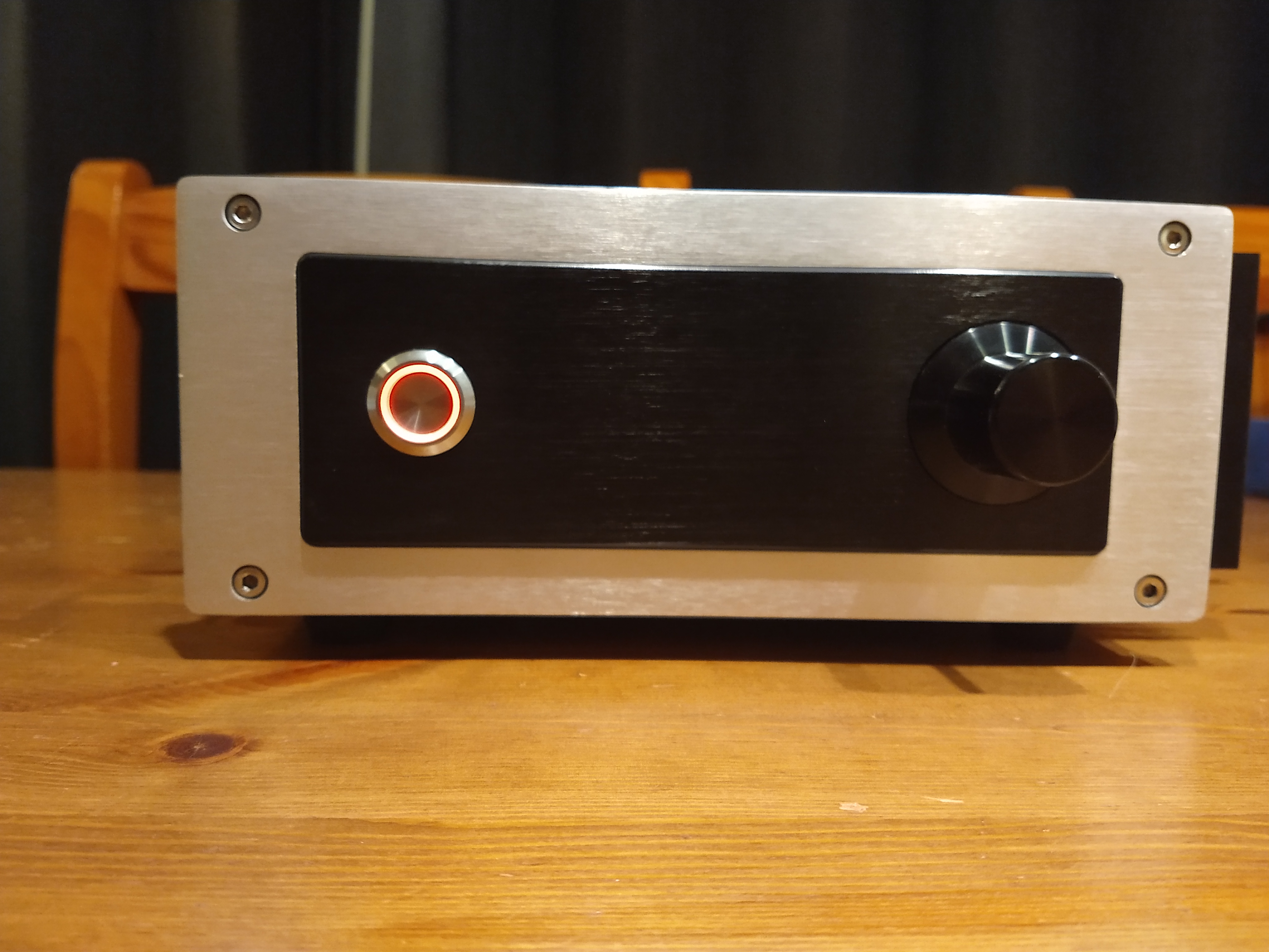

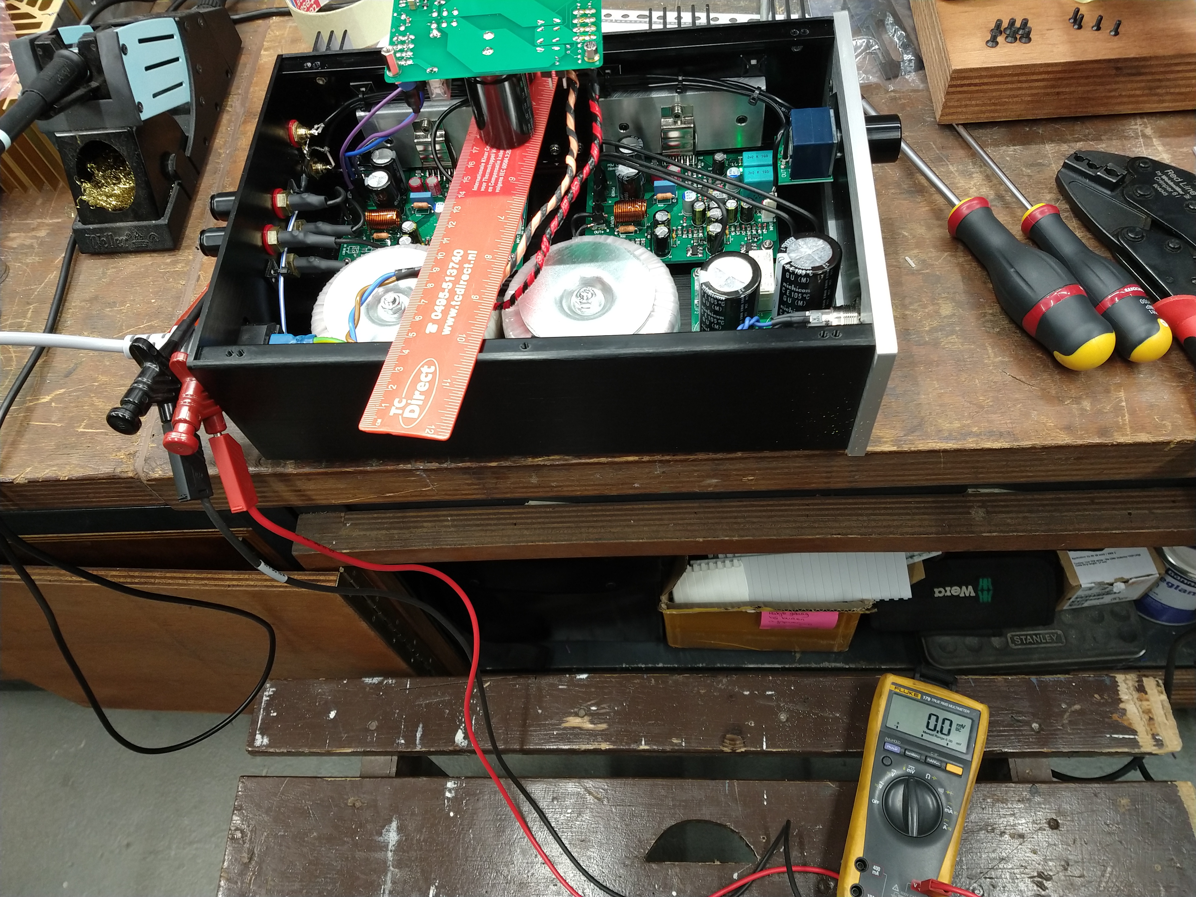

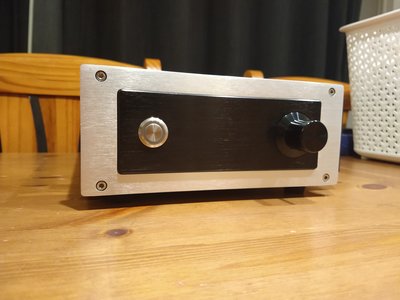

Lift off! De DC offset afgeregeld, de voeding op z'n kop gehangen en klaar! Alleen vergeten een foto te maken van het doosje toen ie dicht was :think:
Ben er erg blij mee en die krijgt een mooi plekje op m'n werk samen met de DT3W's :rock:

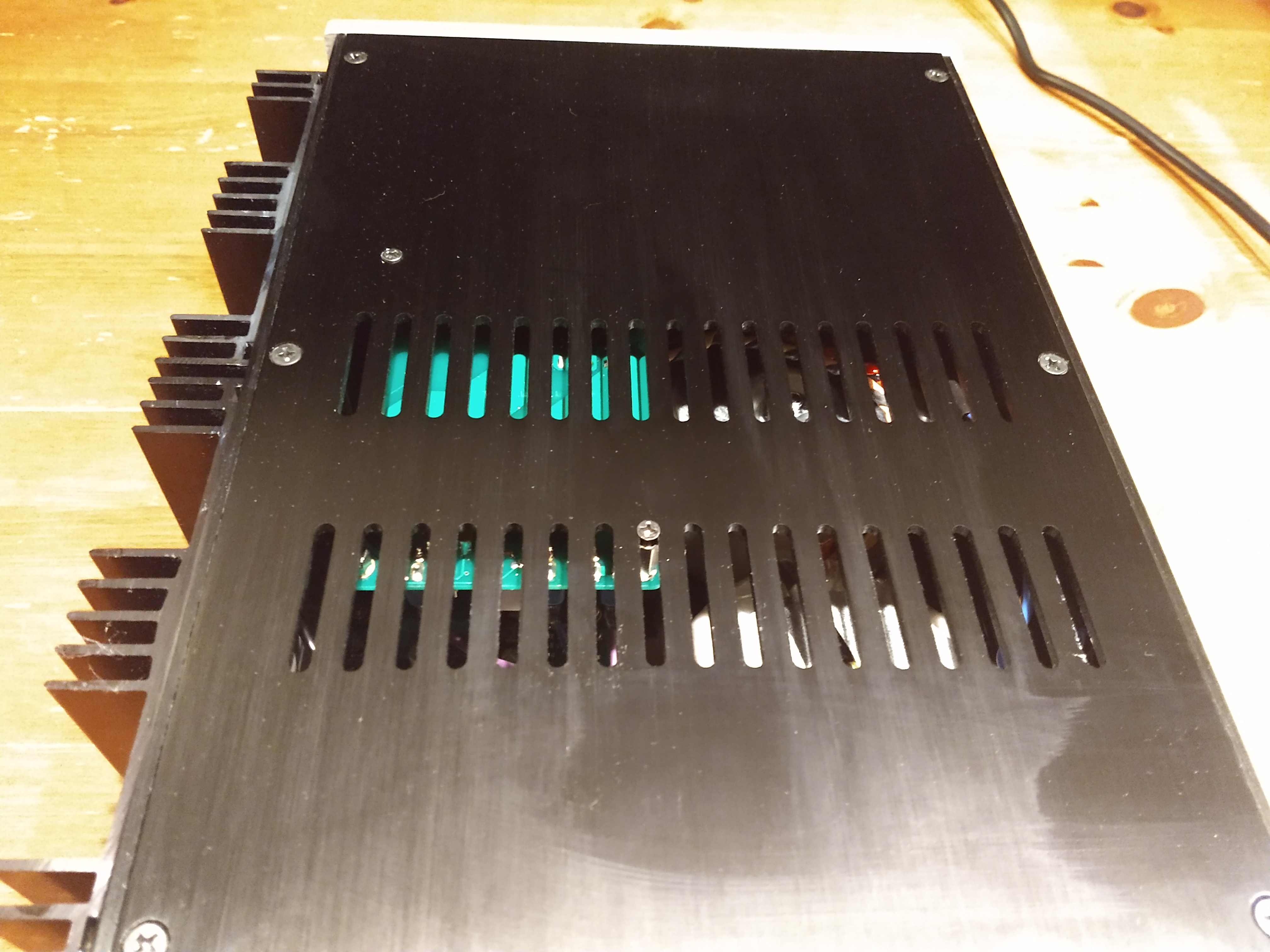

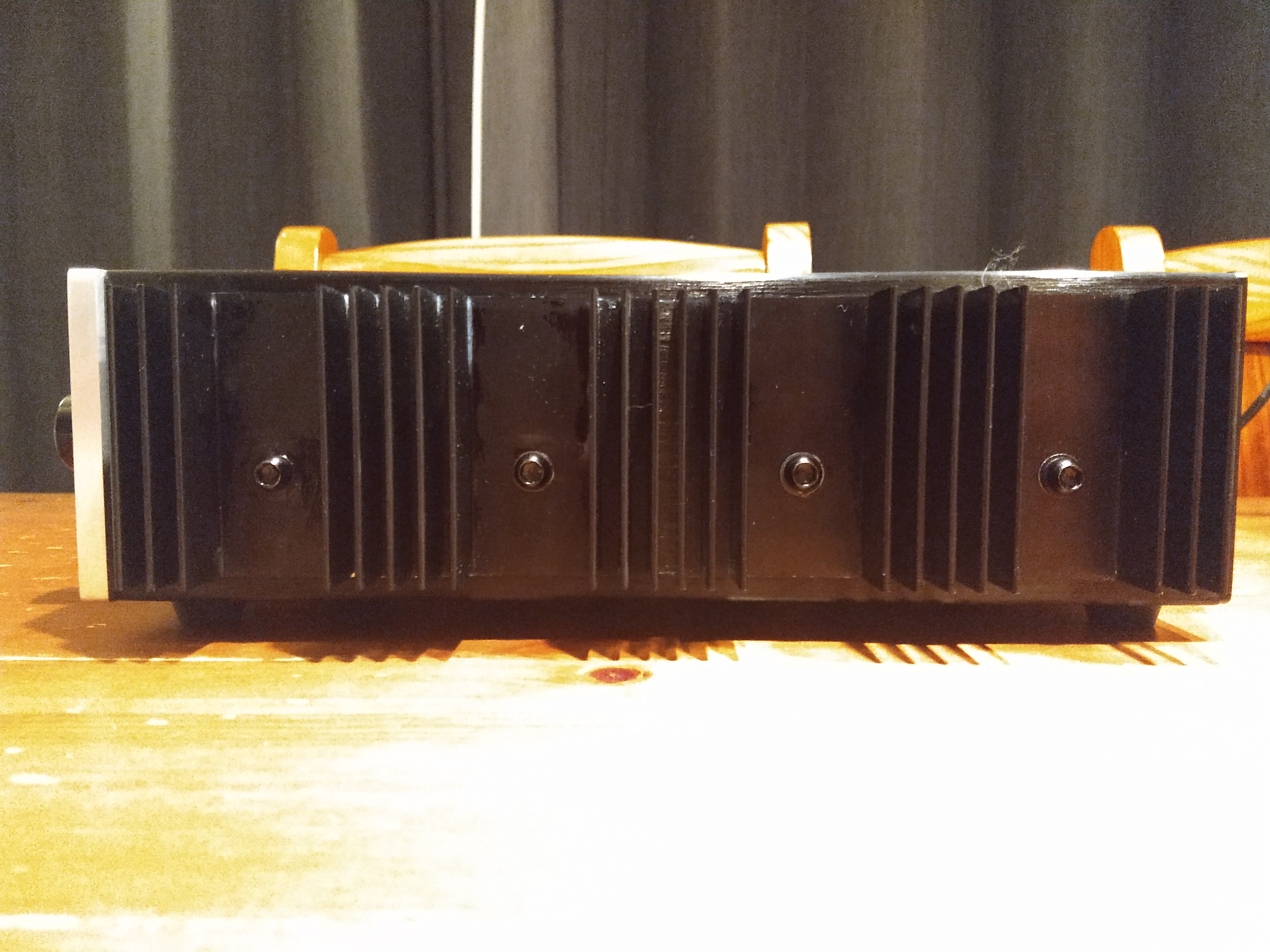

Netjes hoor! Slim dat stuk alu als heat spreader. Al is het normaliter niet echt nodig. Net zo min als die koelribben. Ga je er mee feesten op je werk? :D

Dat stuk alu tussen de LM en de kast is meer om de rand op te vangen, daardoor kan de print niet helemaal door tot de zijkant, de koelblokken zijn zeker niet nodig, maar als extra zekerheidje (en ik vond ze mooi :hide: ) de speakers zijn ook wel erg laag in rendement dus hij moet wel wat harder werken.

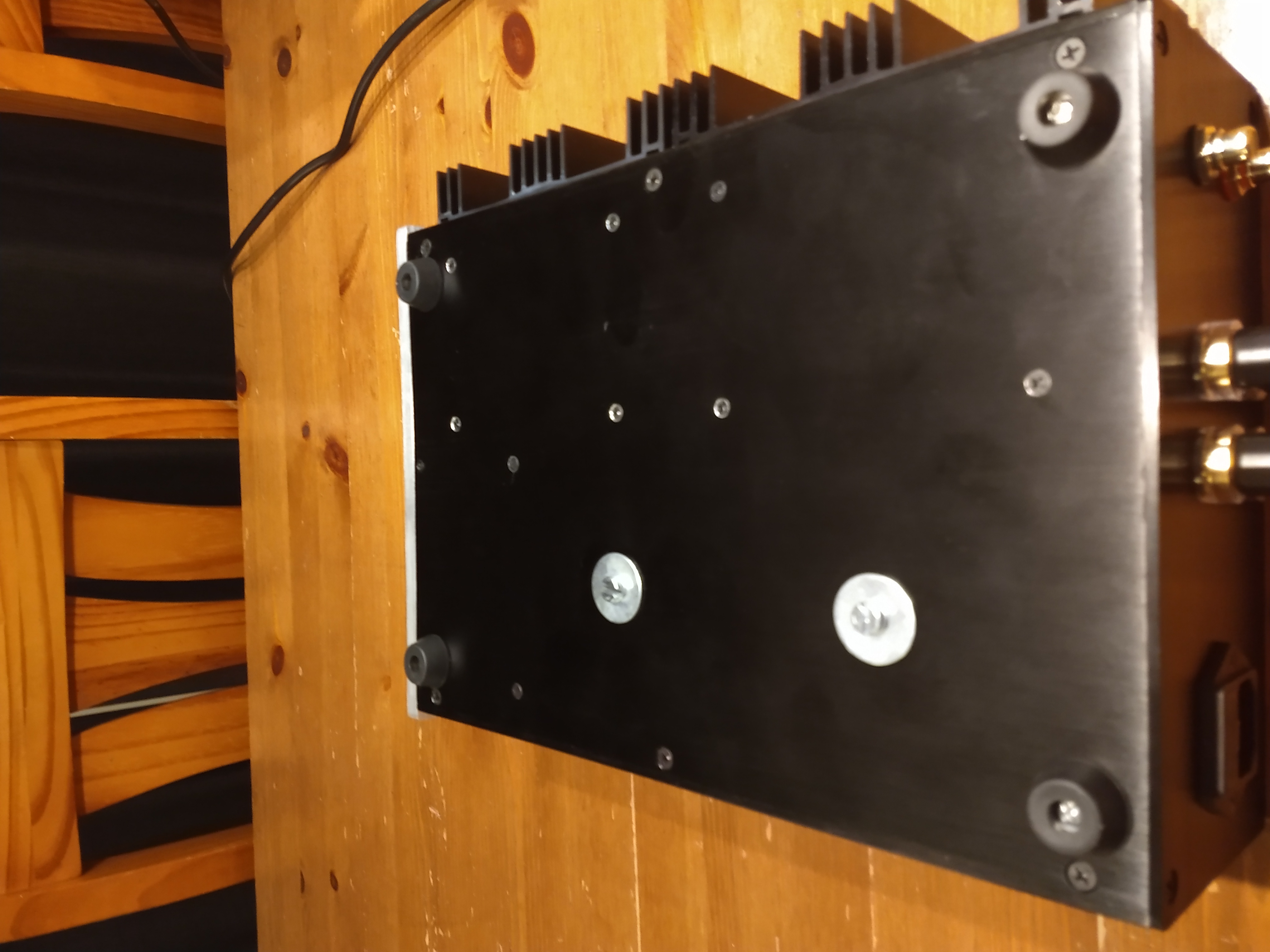

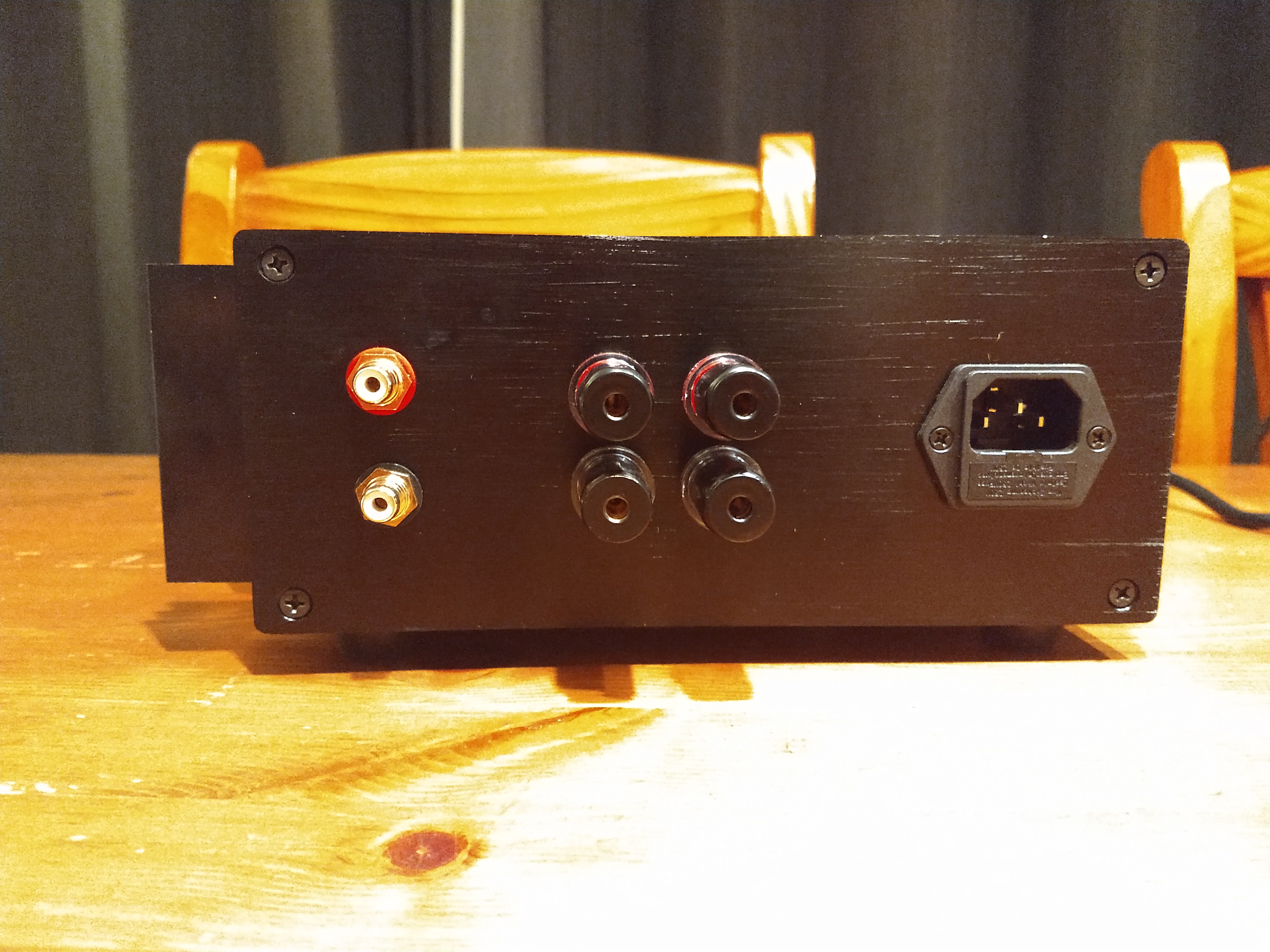

Nog extra plaatjes;
Heb alle kleine schroefjes kunnen verzinken en ik had ze in het zwart, die grote jongens werd iets lastiger...
Geen gravering deze keer, de volgende zal ik eerst naar Appelscha sturen :lol:
