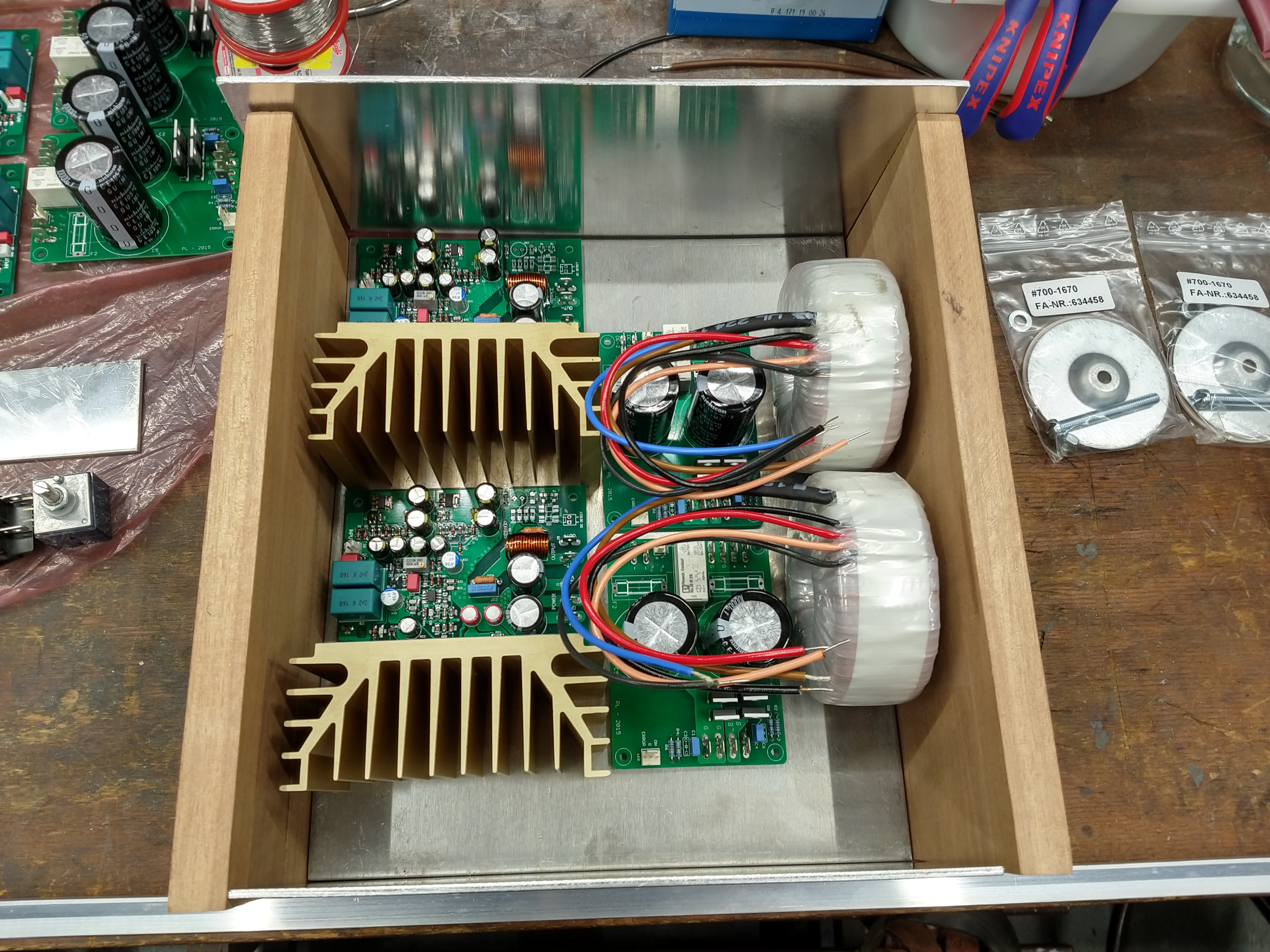

Ik kan de ic's ook nog dwars voorin tegen de frontplaat schroeven, 3mm alu geeft misschien ook genoeg koeling, maar aan de andere kant wil ik die blokjes ook eens gebruiken...

Of zo, kun je de kast nog inkorten.

koellichaam aan de voorkant, krijg je een beetje het idee van de quad 405. Wel de hoogte van de kast aanpassen of een stripje er onder waar de knop van de aan/uit (drukknop) schakelaar doorheen steekt en het onvermijdelijke ledje..
Kan je de trafo's ook zover mogelijk van de versterkers afzetten... zit je alleen met de pluggen dus..
Of doe eens gek: zet de koellichamen aan de voorkant, in de hoeken wat schuin naar achter, relatief smal frontje er tussen.. Frontje met tekst en logo, led en drukknop in massief 8-10mm dik geanodiseerd aluminium..
Weer eens wat anders dan altijd die recht-toe-recht-aan kastjes... beetje state-of-the-art dus..

Da's wel een leuke Kees, maar ik zit nog met een volumeregelaar en een aan/uit die ik ver uit elkaar wil houden :-k

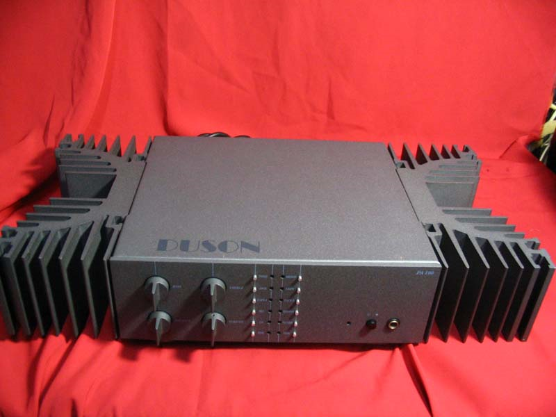

Doet me allemaal een beetje aan deze denken :

Van die Duson blokken heb ik nog wel voor je Kees, zelf zwart spuiten :mrgreen:

Berichtdoor pappaleo » wo 04 sep 2019, 18:47
AatV schreef:Doet me allemaal een beetje aan deze denken :
Hé, heb ik! :mrgreen:

Jij hebt z'n voorganger als ik me niet vergis toch?
Passed over: Pass Aleph 5
Berichten: 8907
Re: ZBA CA versterkers bouwen
Berichtdoor pappaleo » wo 04 sep 2019, 18:52
Kan best. Maar ziet er exact hetzelfde uit.
Audio Analyse PA90.
Werd destijds geïmporteerd door Duson, dacht ik.

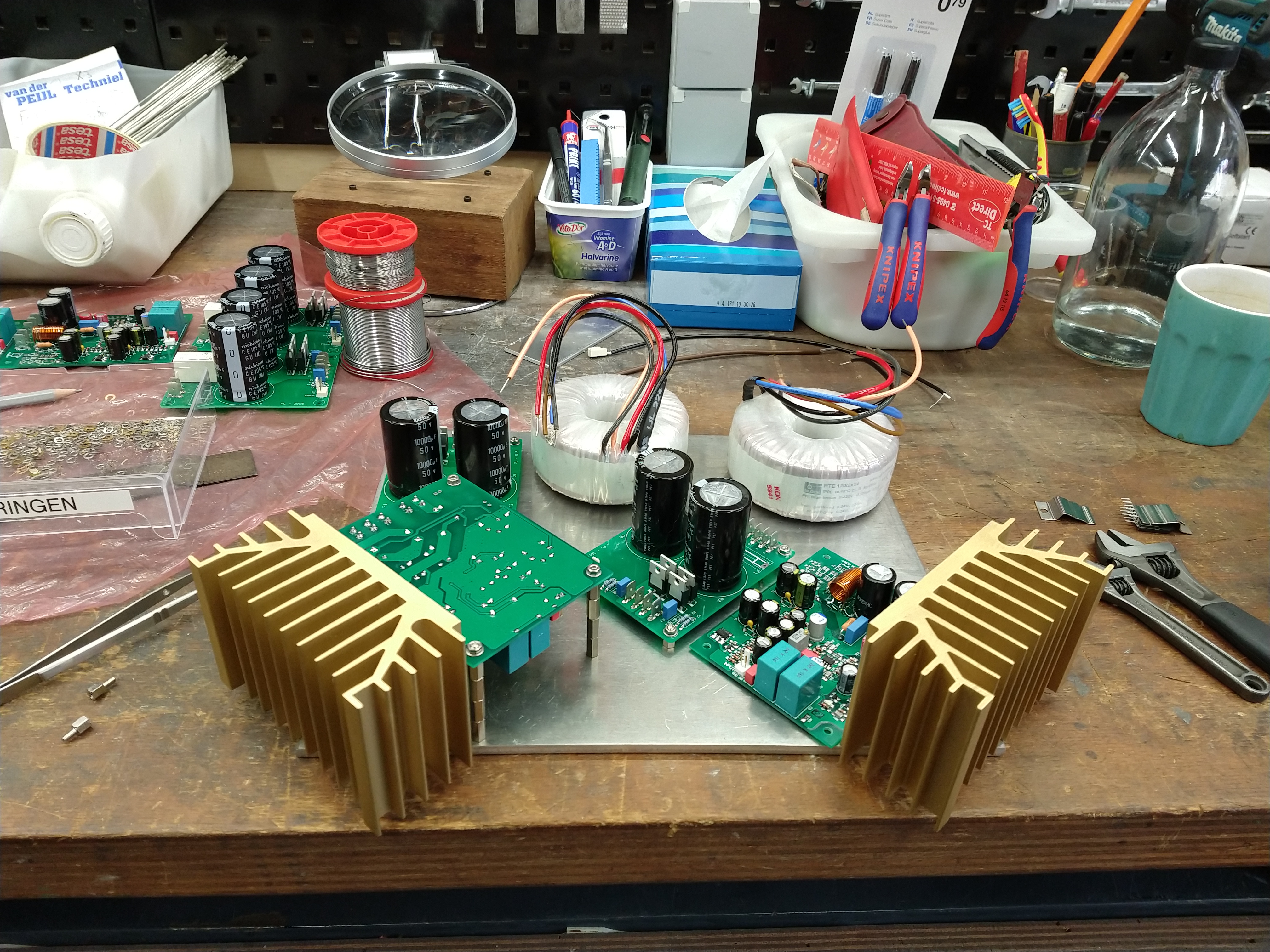

Berichtdoor Shadow » zo 08 sep 2019, 12:42
Zo Hans heeft net z’n printjes opgehaald, nog een paar missende componentjes op z’n voedingen gezet en lekker bijgepraat onder het genot van een :bakkie:

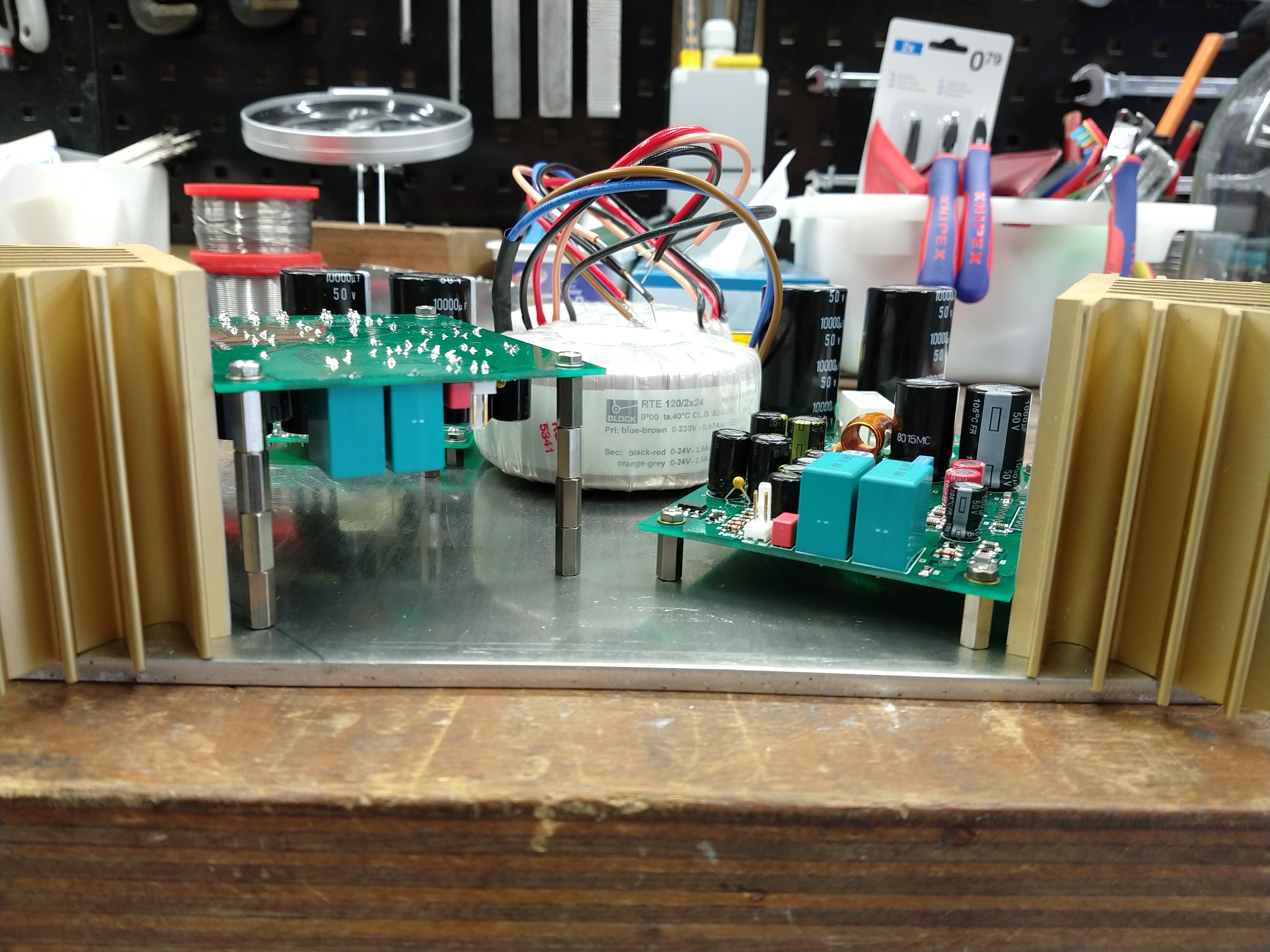

Berichtdoor Shadow » zo 08 sep 2019, 16:00

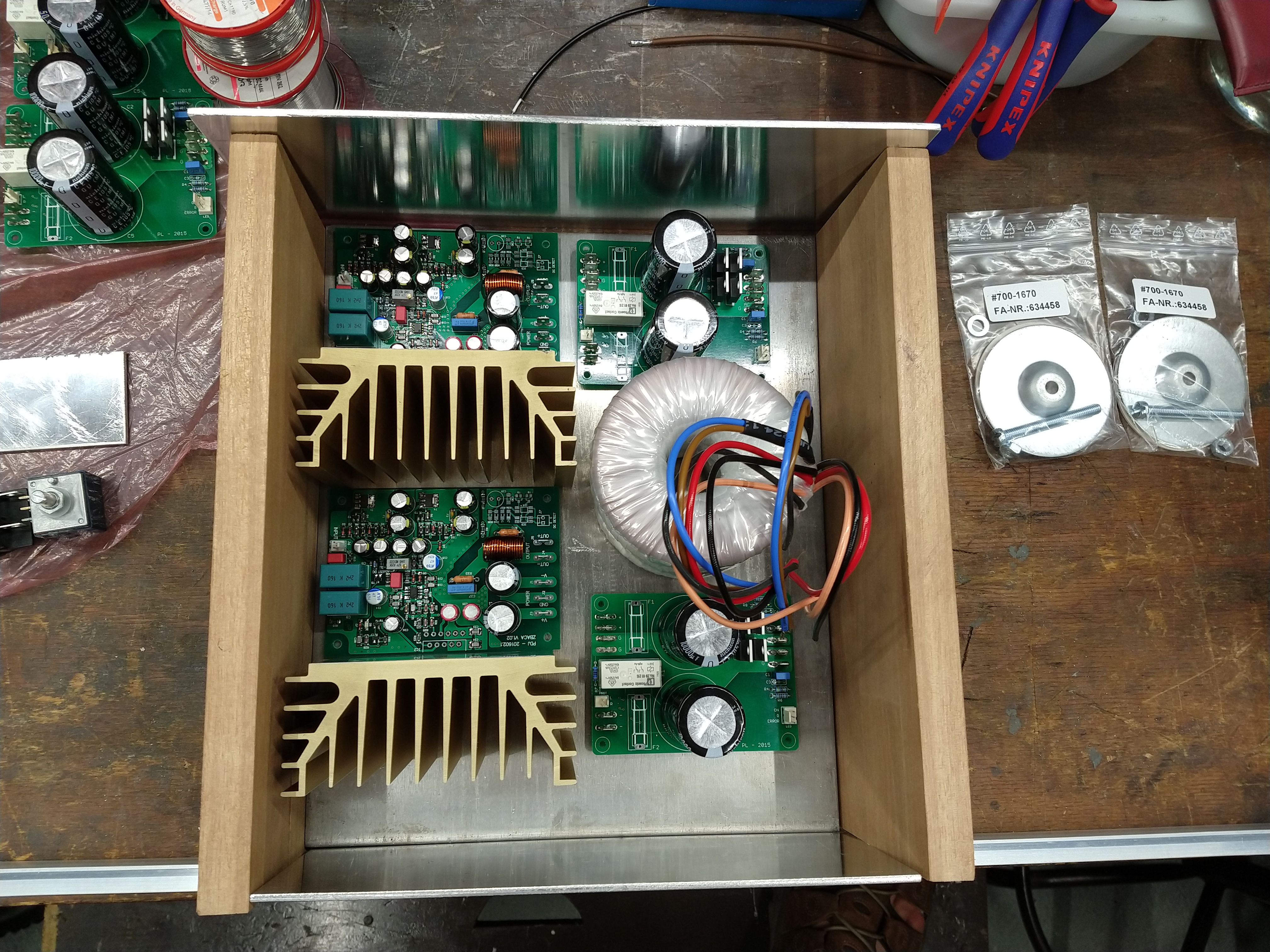

Hij laat me niet los Kees;
:-k
Eens kijken of we er mee uit komen :D

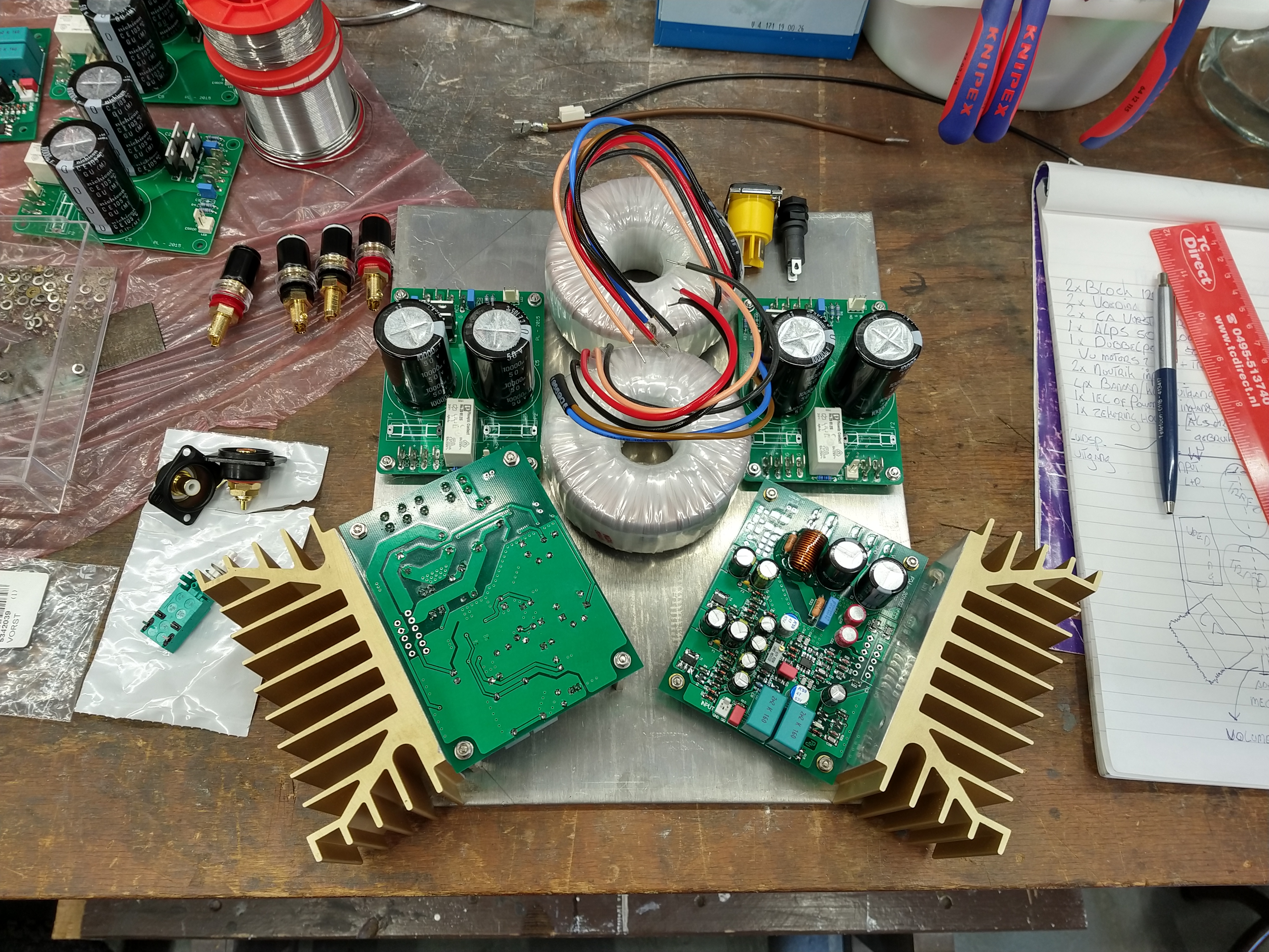

Berichtdoor Shadow » zo 08 sep 2019, 17:27

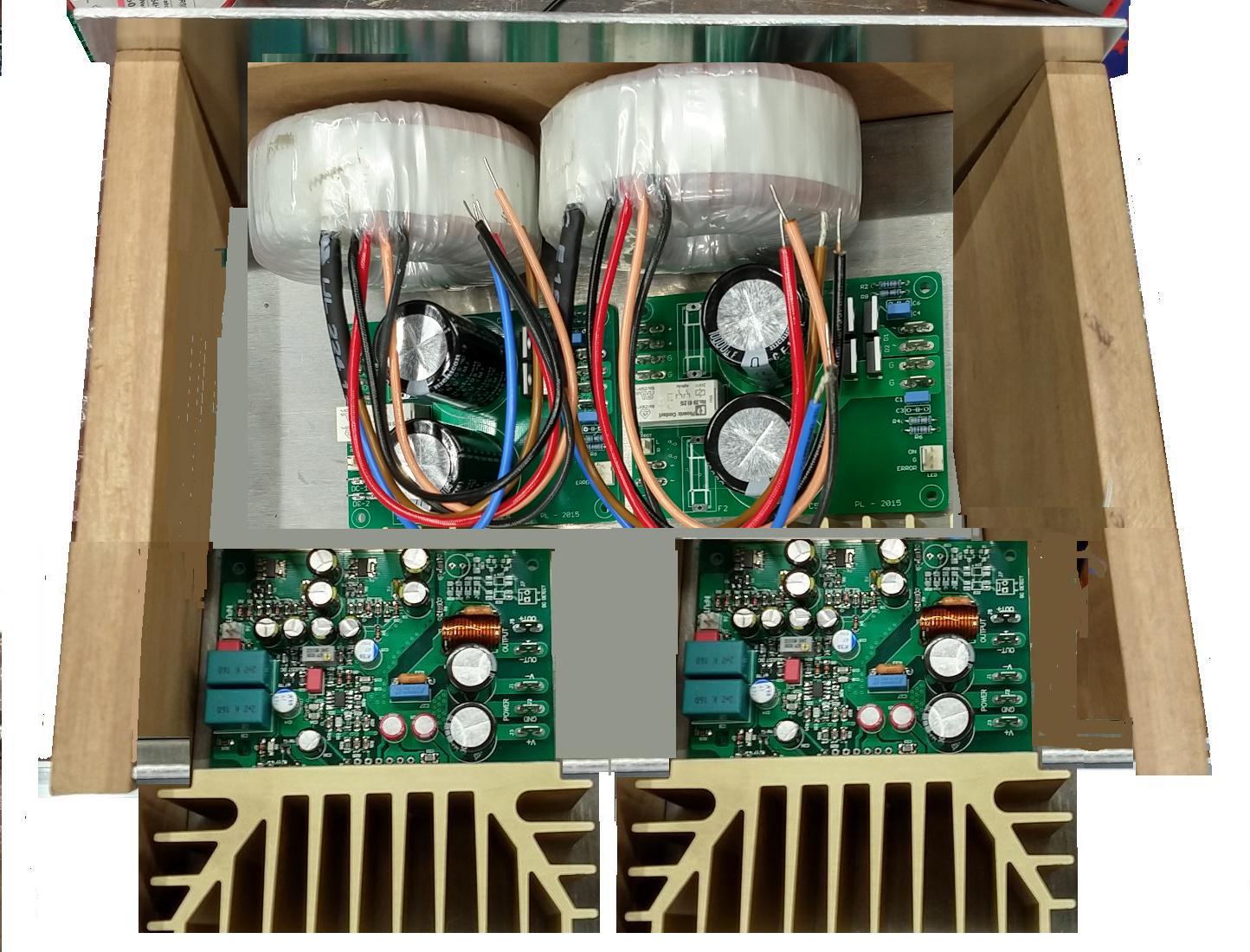

Zo niet :roll: andere optie;
Dan heb ik achterin plek voor de ingangen :lol:

Berichtdoor audiomanics » zo 08 sep 2019, 17:36
Ik weet niet zeker (heb de maten niet) maar misschien kunnen de printen verticaal geplaatst worden? Dan heb je helemaal een bak ruimte...de printen zelf hoeven namelijk helemaal niet haaks op de heatsinks te staan..
