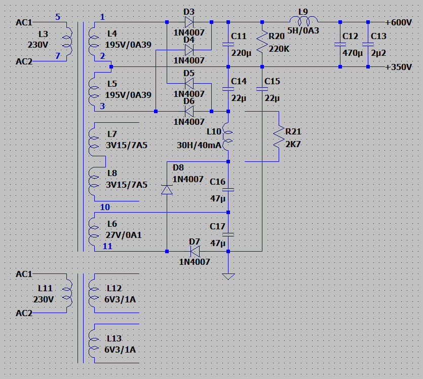

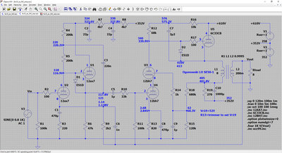

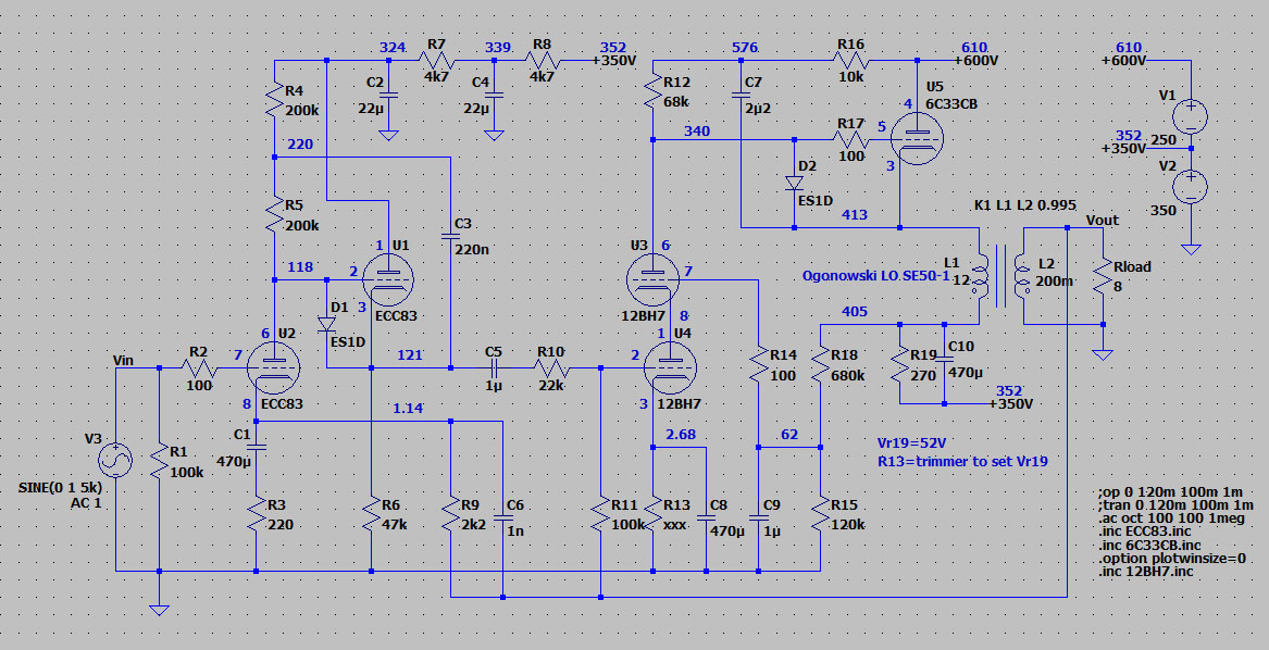

Goed, dit project ook maar weer eens oppakken en zo zoetjes aan eens netjes in een kastje monteren.
@Anne. Met onderstaand schema zijn we ruim een half jaar geleden geëindigd en nu ik ernaar kijk vraag ik mij af of 't zin heeft om de gloei van de 12BH7 op te tillen?

Berichtdoor AatV » wo 18 dec 2019, 11:27
Ben wel geen Anne, maar als het datasheet bekijk, zou ik een spanningsdeler maken op zo''n 75% van het spanningspotentiaal van de bovenste buis.

Berichtdoor SSassen » wo 18 dec 2019, 11:35
AatV schreef:... spanningsdeler maken op zo''n 75% van het spanningspotentiaal van de bovenste buis.
Ja, dat was ook mijn gedachte :goedzo: ...

Berichtdoor Ah!buis » wo 18 dec 2019, 13:36
De max Vkf is 100V volgens GenElectric en 200V volgens RCA. Met de kathode op goed 60V is er geen man over boord.
Bij U1 (ECC83) zit de kathode op 120V en de max (Philips) is 180V, ook nog ruim binnen het toegelaten.
Je kunt wel ophogen maar nodig ... nee.
Iets anders, was er niet een smoorspoel op de plaats van R7 (of R8) ?

Ah!buis schreef:Iets anders, was er niet een smoorspoel op de plaats van R7 (of R8) ?
Nee, die zit in de voeding, in plaats van R21 (2K7) zie schema hieronder. Ik betwijfel of hij daar heel veel nut heeft overigens? Ook ingetekend is de hulptrafo voor de gloei van de ECC83 en de 12BH7, ieder op hun eigen, aparte wikkeling.

Ah!buis schreef:De max Vkf is 100V volgens GenElectric en 200V volgens RCA. Met de kathode op goed 60V is er geen man over boord.
Mja, ik had net ook al even de datasheet erop nageslagen en had ook niet de indruk dat 't nodig was, dank voor de bevestiging.
