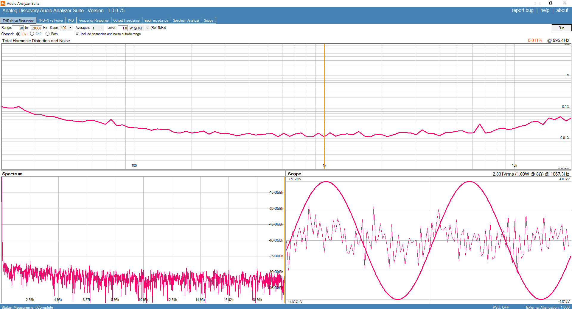

Ik ben d'r zooo dichtbij ik kan 't bijna proeven (steekt tong uit richting B+) ... 0.011% THD+N bij 1W/8 Ohm/1kHz :yeah: ...
