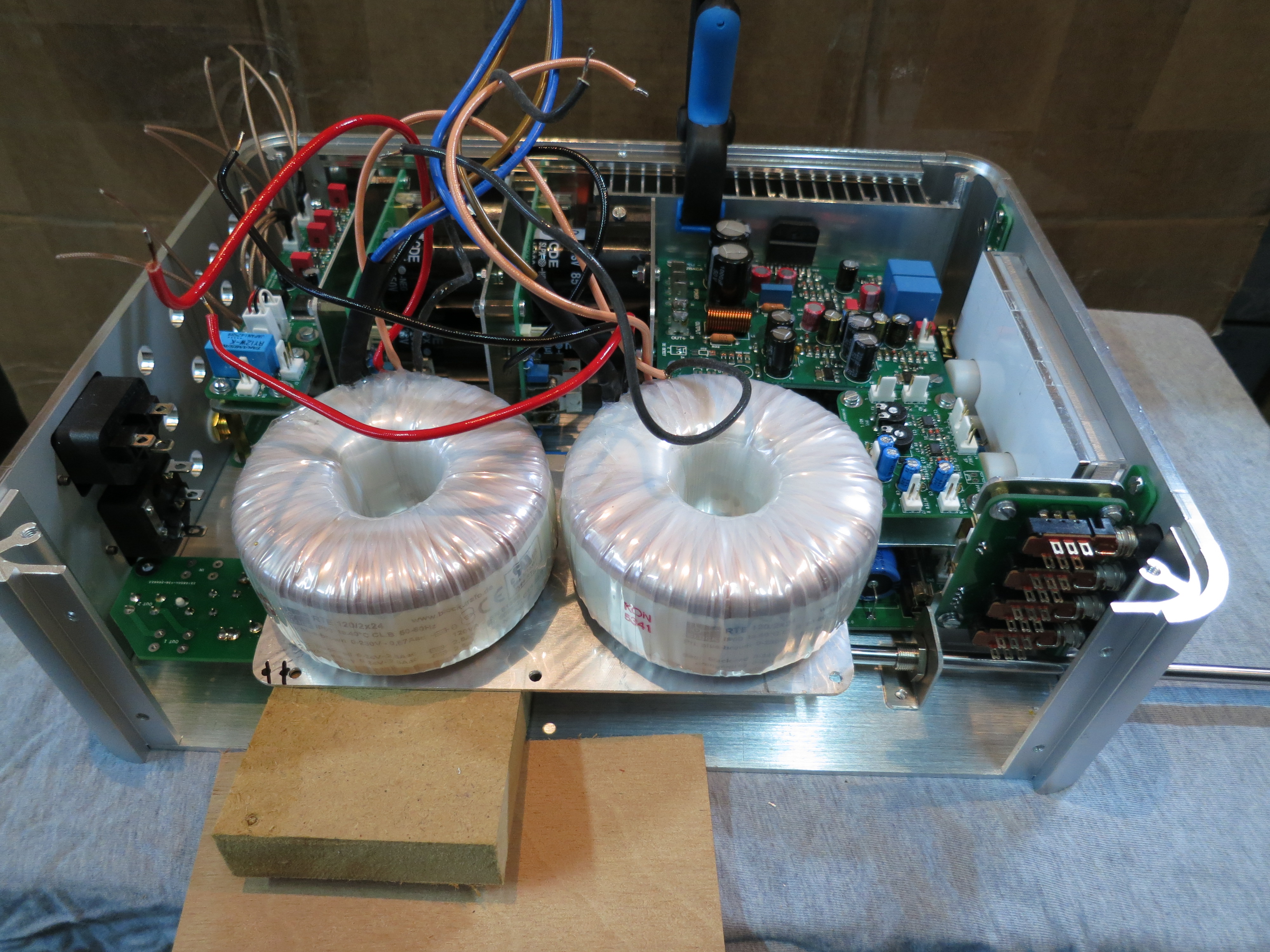

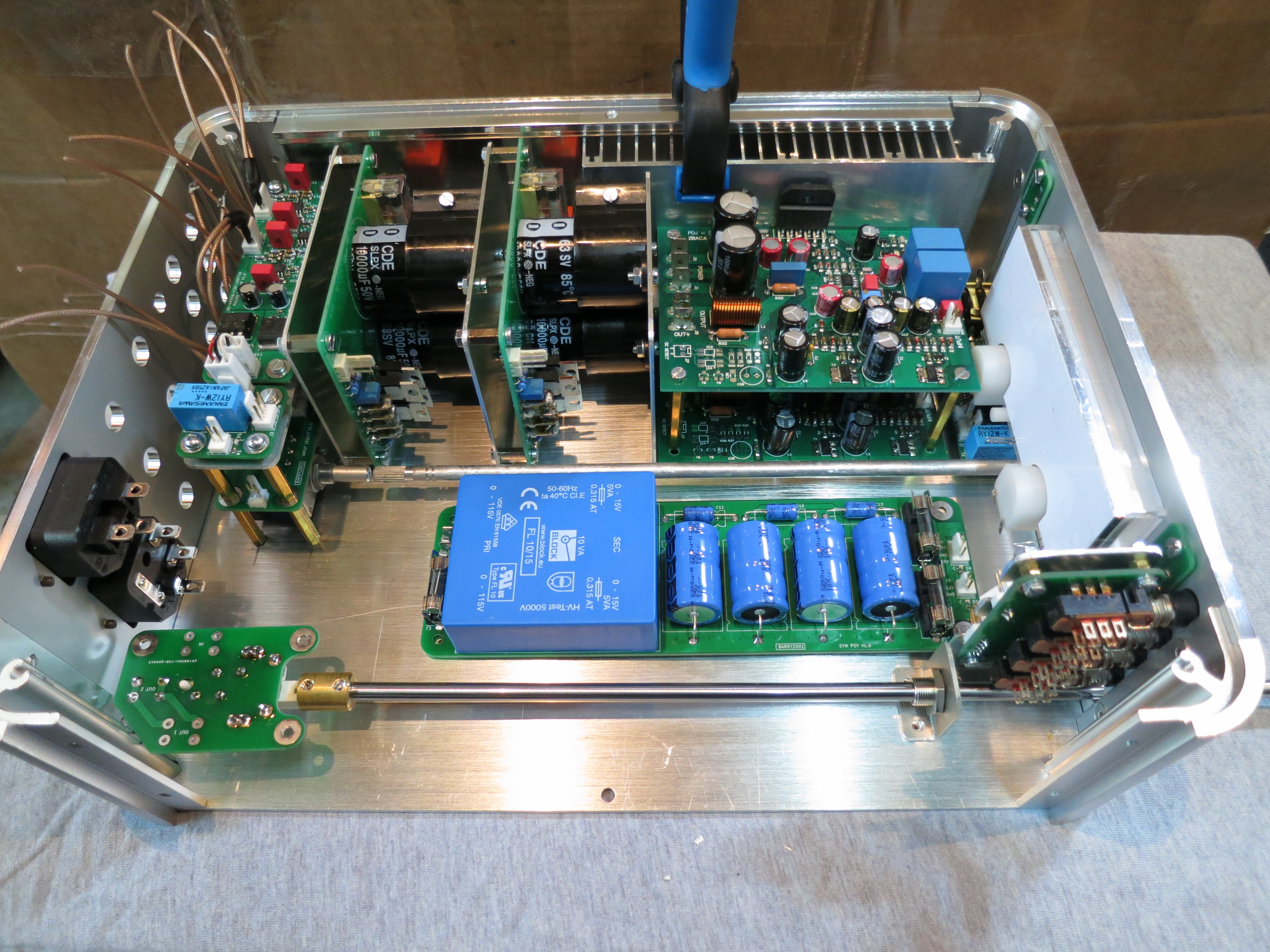

Verder met het inbouwen, schiet niet heel erg op omdat het passen en meten is en ik wil het in 1 keer goed doen, maar alles staat op de plek. Het is wel leuk om te doen en te puzzelen. Gaten zijn allemaal afgetekend, gaten boren ben ik vandaag niet meer aan toegekomen, misschien wel aardig om een tussenstand te laten zien. Dan wordt ook duidelijk hoe de behuizing eruit ziet, heb ik dacht ik nog niks van laten zien. Die behuizing komt overigens van eBay, heb er in 1 lot meerdere gekocht, daarover later meer.

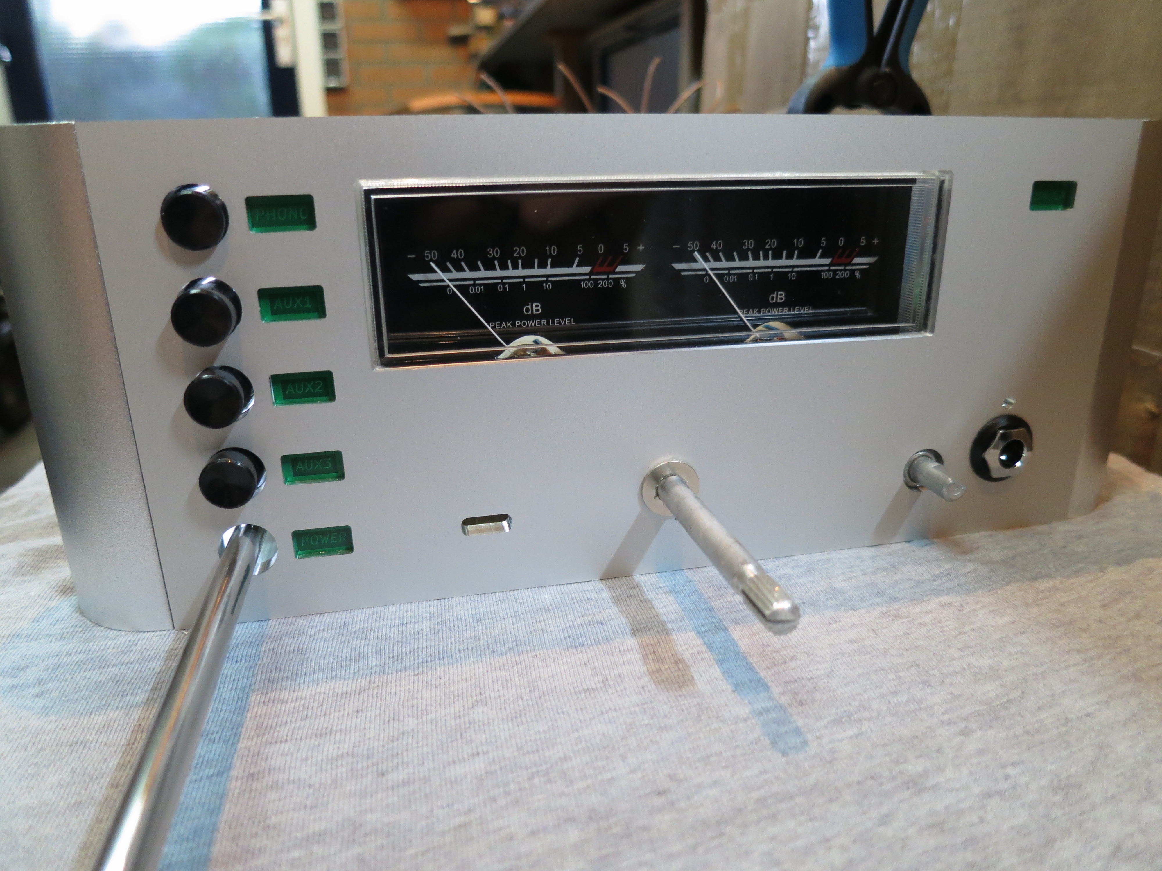

Voorkant met de volume en on/off 'as' , moeten nog op maat worden gezaagd. Joh :mrgreen:
Vooraan de on/off schakelaar bij de net entree, en vooraan de ingangsselectie schakelaars. Daarachter de + / - 15V voor het phonotrapje en de hoofdtelefoonversterker, en 12V voor ingangsselectie, led's e.d. Daarachter de bekende CA's, met een koelblok dat op de bodemplaat wordt geschroefd, gaten in de bodemplaat, en sleuven in de bovenplaat (zitten er al in) moeten voor voldoende convectie zorgen. Erachter, ernaast op de foto, de 2 voedingen. De 2 voedingen zitten nu mechanisch aan elkaar, heb elco houders gemonteerd omdat ik niet wil dat het gewicht van de elco aan de soldeerverbinding hangt. Die houder zit op het plaatje geschroefd ervoor, en het plaatje staat vast op de bodemplaat. Gaat nergens meer naartoe.
En daar achter (naast) de ingangsselectieprint, phonotrapje en volume potmeter.
Over de symmetrische voeding komt een alu plaatje met de 2 ringkernen erop, en nog net zichtbaar het printje erachter met de VU regeling erop.
En de achterkant, connectoren kunnen er nu ook in.
Tot zover, hoop vd week tijd het hebben het allemaal verder in elkaar te boren / schroeven zodat ik kan gaan bedraden.

Zow, dat gaat ergens op lijken :shock: :) Mooi geworden Barry! :rock: :relax:
Berichten: 13306
Re: Geintegreerde CA versterker (Long Term)
Berichtdoor hannesie » zo 08 nov 2020, 17:20
:kwijl: Strak bakkie :kwijl:

Heel knap allemaal uit gemeten gemaakt en ontworpen :goeie: :goeie:

Dat wordt erg mooi Barry. Prachtige kast ook. Knap hoe alles in elkaar past :rock:

Gaaf man, dat ziet er enorm strak uit, ook mooie kast.

Tis nog wel wat krap voor de aan en uit knopstang, maar wel ook weer mooi hoe die condensators van de voeding eindtrappen opgevangen worden in een koker als ik het goed zie, goed over nagedacht. 8) 8)

Gerrittube schreef:Ziet er mooi uit; waar heb je die vu-meters gevonden?
eBay, ik ben een enorme eBay fan :D Het is deze: https://www.ebay.com/itm/6-3-Double-Poi ... Swpj1dtqaM
Het printje om de meters aan te sturen heb ik niet gebruikt, gebruik ik een eigen printje voor. Als je deze meters wilt kopen, ze worden veelvuldig aangeboden, mogelijk dat íe nog wel goedkoper te krijgen is, even zoeken.
hannesie schreef:Tis nog wel wat krap voor de aan en uit knopstang, maar wel ook weer mooi hoe die condensators van de voeding eindtrappen opgevangen worden in een koker als ik het goed zie, goed over nagedacht. 8) 8)
Die condensator klemmen zijn deze: https://www.okaphone.com/artikel.asp?id=471706 van kunststof.

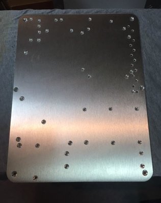

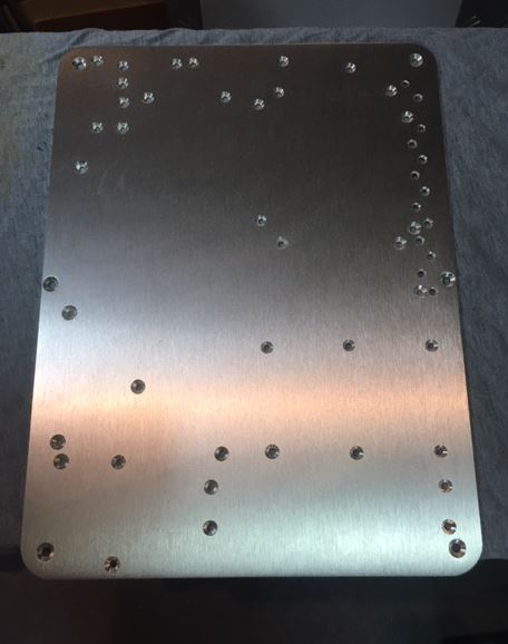

Beetje druk met werk, maar vanmiddag was er wat tijd vrij om verder te knutselen. De bodemplaat kan worden opgebouwd, eerst alle gaatjes boren en verzinken, zodat je niet tegen ultra lelijke boutkopjes aankijkt (de versterker komt op pootjes te staan).

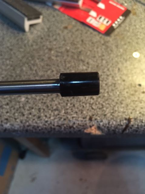

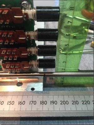

Dan het uitrichten en op lengte maken van de as die aan de aan/uit schakelaar zit. Heb van een zelfde schakelaar die aan de ingangsselectie zit het dopje afgepeuterd, en die uitgeboord zodat 'ie op de 6mm as past, en die erop gelijmd. Zodat dit aan de buitenkant er hetzelfde uitziet als de andere schakelaars.

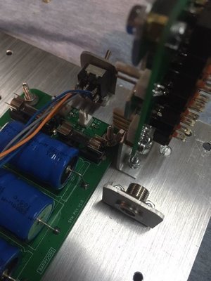

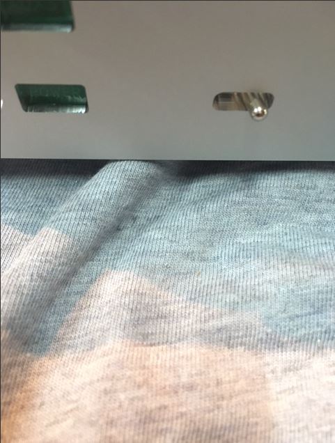

Dan was ik nog wat vergeten, beugeltje voor de schakelaar waarmee je de VU meter op line niveau of speaker uitgang kunt laten wapperen.
In het front was hier al een uitsparing voor aanwezig, zodat het eigenlijk maar een klein detail is.
De rest van de printen kan nu ook worden ingebouwd, wordt weer vervolgd.
