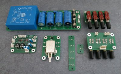

Heb inmiddels alle overige printjes binnen gekregen, en bestukt. Ik ga zoals gezegd deze versterker 2x bouwen, de 2e in een iets andere configuratie, dus alle printen alvast 2x opgebouwd. Het opzoeken van de componentjes kost haast meer tijd dan het solderen zelf, dus dat kan ik dan beter gelijk doen.
Linksboven de symmetrische voeding, + / - 15V voor phono versterker en de hoofdtelefoonversterker en een aparte 12V voor de ingangsselectie. Beetje typische vorm zo met een Block trafo en axiale elco's, maar hij komt onder het 'tafeltje' te zitten waar de ringkerntrafo's zitten, dus ik heb daar een hoogte restrictie.
Daarnaast de old-school drukkers voor ingangsselectie, links onder de VU meter sturing. Ernaast de 230V schakelaar die achterin bij de net entree komt, met een verlengde as naar voren.
Daarnaast de led printjes, om de ingangskeuze aan te geven.
Het jeukt om de boel even aan te sluiten op de labtafel om een en ander te testen, maar heb andere verplichtingen dus moet dit wachten tot een volgend hobby-slot :mrgreen:
Tevens heb ik het front van de kast besteld, als dit binnen is en ik zie geen rare dingen op net genoemde printen kan de boel worden ingebouwd.

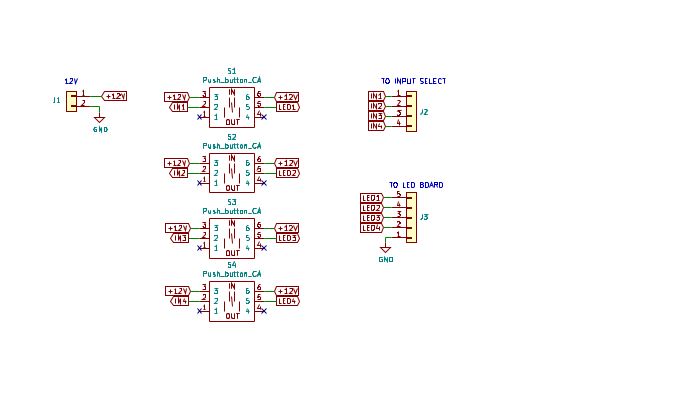

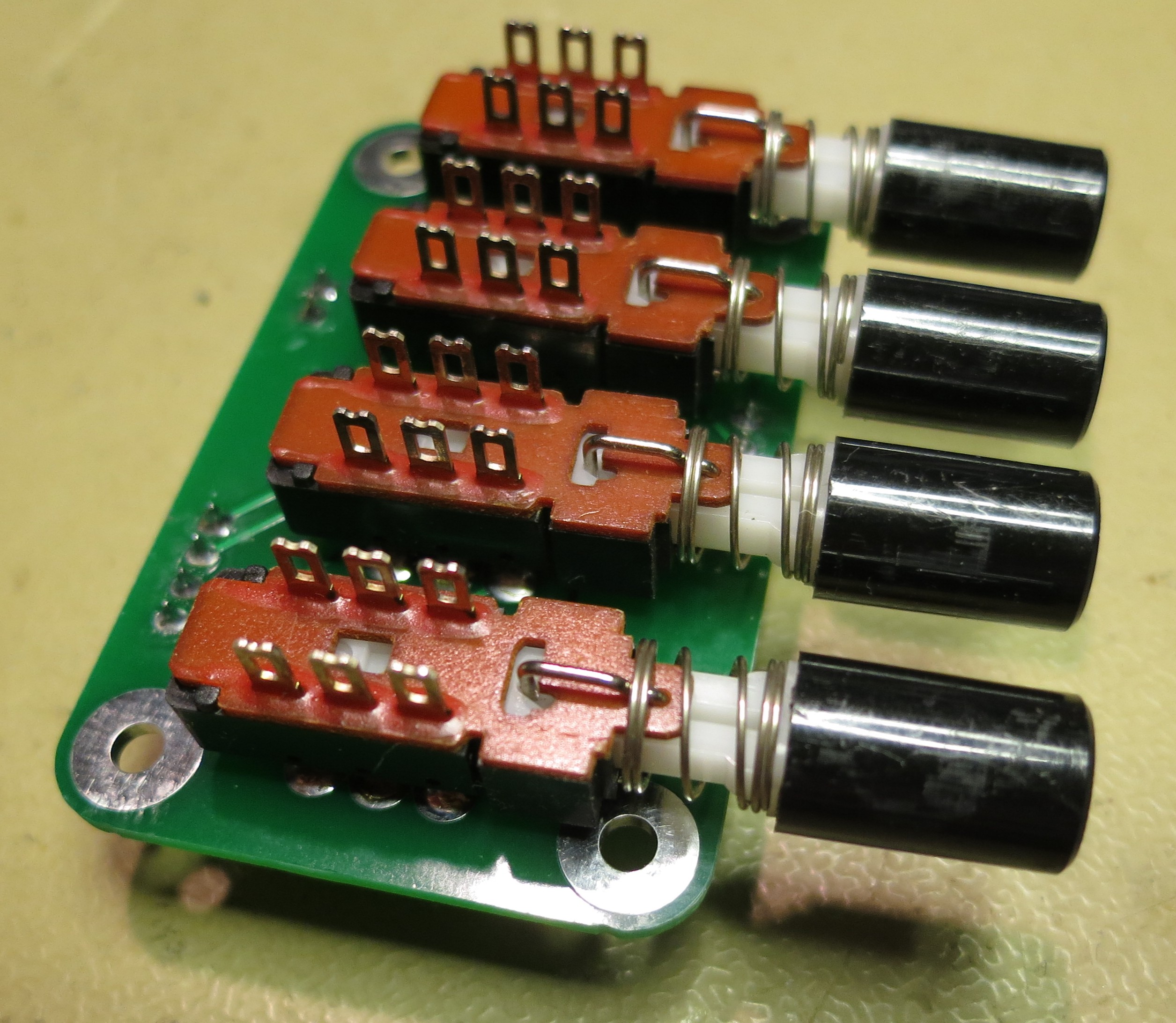

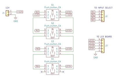

De ingangskeuze met vier drukknoppen met elk hun eigen vergrendeling laat toe om meer dan één ingang tegelijk te kiezen.Zo zien de aansluitingen er toch uit.Dan kan je verschillende uitgangen aan elkaar zetten, niet altijd even gezond.
Zou eigenlijk bedraad moeten volgens een voorkeur schakeling zodat, bij meerdere ingedrukte knoppen, er maar een aktief wordt.
Berichten: 11353
Re: Geintegreerde CA versterker (Long Term)
Berichtdoor Barry2001 » ma 05 okt 2020, 12:04
Dankjewel George!
Anne, je hebt in 1 situatie een punt denk ik, ik bedacht me dit afgelopen weekend ook toen ik de printen naast elkaar legde. Op zich als je 2 ingangen tegelijk kiest kan dit geen kwaad denk ik, maar als 1 vd 2 ingangen de phonoversterker is komt een line ingang op de gevoelige phono ingang..... nee, moet een schakelingetje tussen wat pas het volgende schakelmoment 'released' als de vorige wordt vrijgegeven. Is vast wel een logisch dingetje wat dit kan, en het is ook gewoon netter.
Dit is het schemaatje van de schakelprint. Het is een dubbele schakelaar waarvan ik 1 kant gebruik om de de ingangsprint aan te sturen, de ULN chip die de relais aanstuurt, en de andere kant de led's om aan te geven wel kanaal aktief is.

Je kunt ook een type nemen wat alle andere toetsen loslaat als je er een indrukt. Aan de andere kant, je schakelt toch de ingangen met relais? Dan kun je met de schakelaar configuratie een priority schakeling maken. Zodat alleen de laatste schakelaar geldig is.

Je zou 't zo kunnen doen, is bij meerdere ingedrukte knoppen enkel de laagst genummerde gekozen.
Met de LED's kan hetzelfde.

@ Peter: het viel zowiezo niet mee om geschikte schakelaars te vinden, ik wilde eigenlijk graag types die ik op een print kan solderen. Ik heb ze wel gevonden, met een mechanische unlock als je een andere indrukt, maar dat was een ding in een frame. De schakelaars die ik nu gebruik heb ik uiteindelijk op eBay gekocht. Het wordt idd een priority schakeling, dit had ik dus gelijk moeten doen :D
Dat verhaal met die ingang op de phono versterker klopt niet zoals je zegt, uiteraard gaat de uitgang de selectie in, en niet de ingang.
@Anne: ja ik ga het aanpassen, los van het feit dat het m.i. niet veel kwaad kan is het gewoon netter om maar 1 selectie te kunnen hebben.
Beide bedankt voor de input :goedzo:

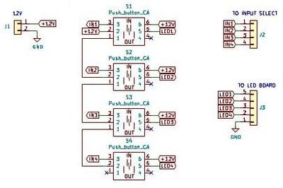

Aangepast.

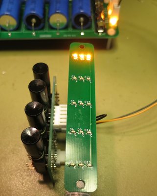

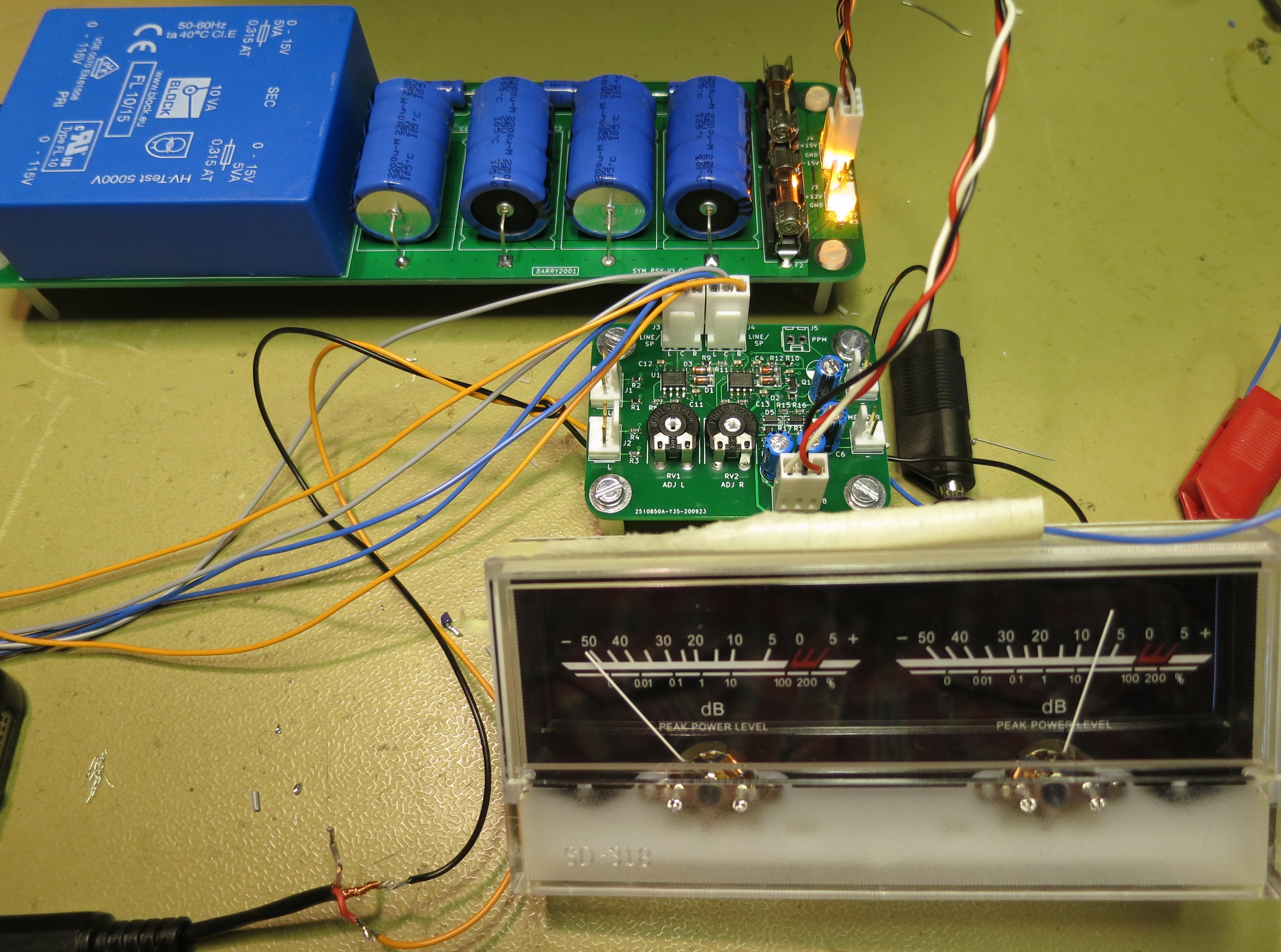

In afwachting van de frontjes waar ik nog op wacht, en dus het inbouwen, wil ik nog even vooraf alle modules testen. De VU meter sturing, even 1 kanaal geprobeerd:

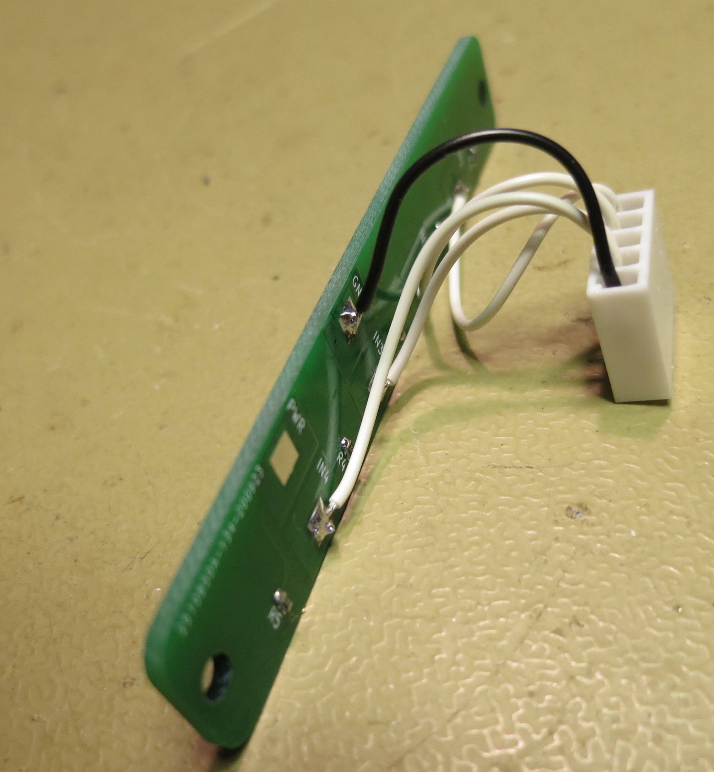

Het led printje voor de ingangsselectie, dit is een cable assembly geworden die ingeplugd kan worden op het printje met de schakelaars (nu in priority geschakeld). 80's style moet het worden, dus lekkere old school drukkers:
Met kanaal 1 gekozen:

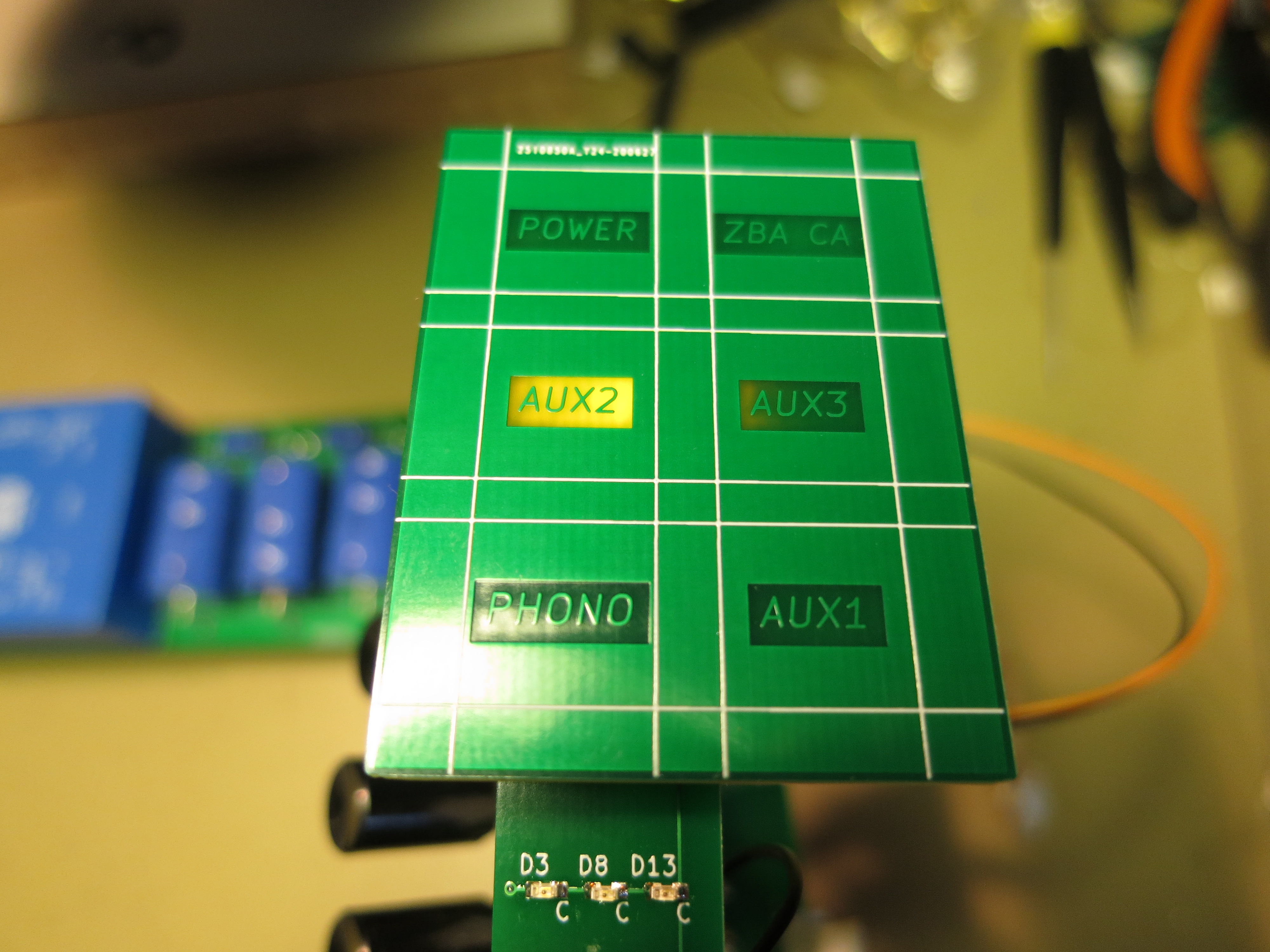

Ik heb printjes laten maken met text van de ingangskanalen. Heb verschillende uitvoeringen geprobeerd, text in silk, is te helder en valt ook teveel op als deze ingang niet verlicht is. Uiteindelijk pakt dit goed uit, text in koper, de ruimte eromheen 'open' , en dan wel soldeermasker erop. De printjes zaag ik straks uit, en worden geintegreerd in het frontpaneel. Later meer daarover.

Ik snap het niet helemaal, ik zie op de foto 2x 4 buttons en dan is er ook nog een power aan/uit, en vervolgens is dan er ook nog een print met duidingen welke ingang/uitgang wordt gebruikt. Vervolgens kijk dan ook nog even op de foto met het frontje, en dan raak ik enigszins verward, waar komt nu wat???
Het zal allemaal best passen dadelijk, maar er valt voor mij nu even een gat :think: :think: :relax: :think: :mrgreen:

@Hans: Er zijn 4 ingangen, die worden geschakeld door het printje met de relais. Daar bovenop zit de phono versterker. Deze combi komt achterin, bij de ingangen. De 4 schakelaars voorop schakelen de 4 ingangen.
Op het frontje zie je 5 gaten aan de linkerkant, 4 voor de schakelaars, de onderste is voor power on-off. Lange as naar achter, zodat ik de 230V alleen achterin heb. Op 1 van de foto's zie je 2 printjes met 4 schakelaars, die is misleidend, ik gebruik hier 1 printje. Ik heb de CA met voeding 2 sets, en ik bouw 'm hierna nog een keer op, in een iets andere vormfactor, daar is die andere voor. Duudelijk? :mrgreen: anders komt dat binnenkort, met inbouwen. Ja alles past, komt goed :D Niet in een gat vallen, niet nodig :mrgreen:

Drie ledjes op een rij om achter die tekstprinten te zetten ? Maar dan zou dat allemaal boven elkaar komen, een lange vertikale kast :think:
