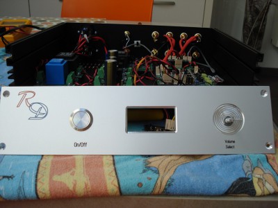

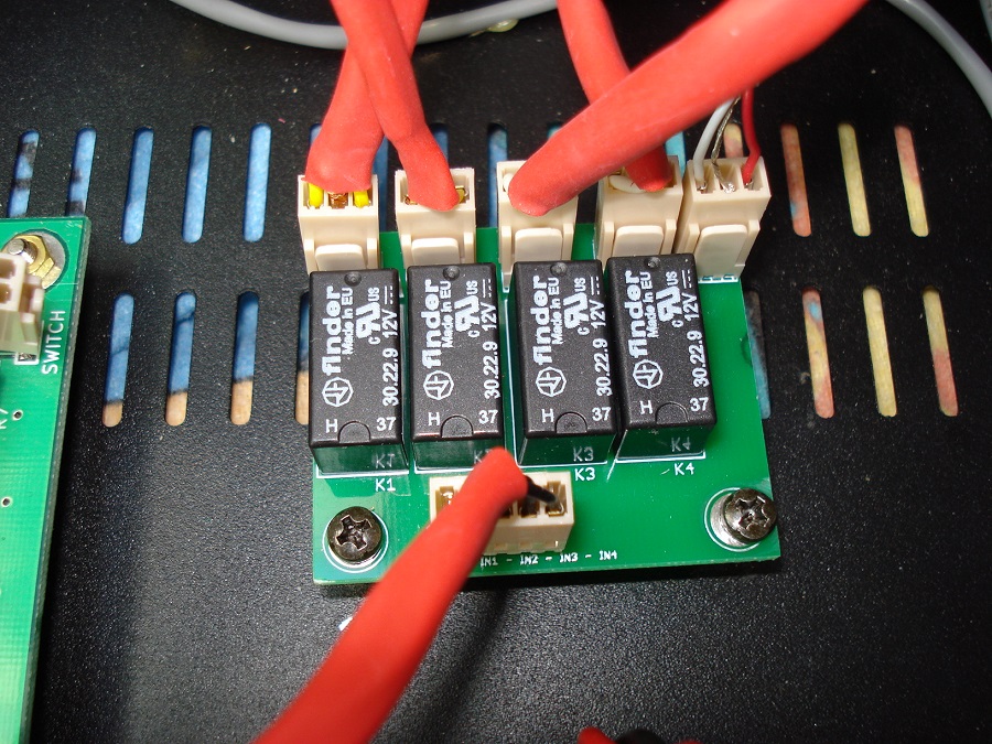

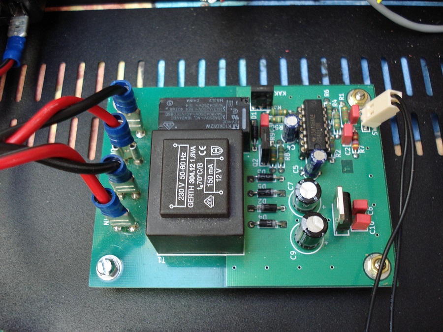

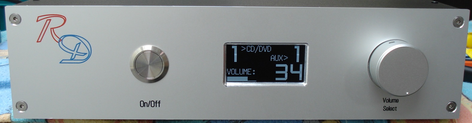

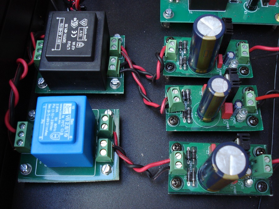

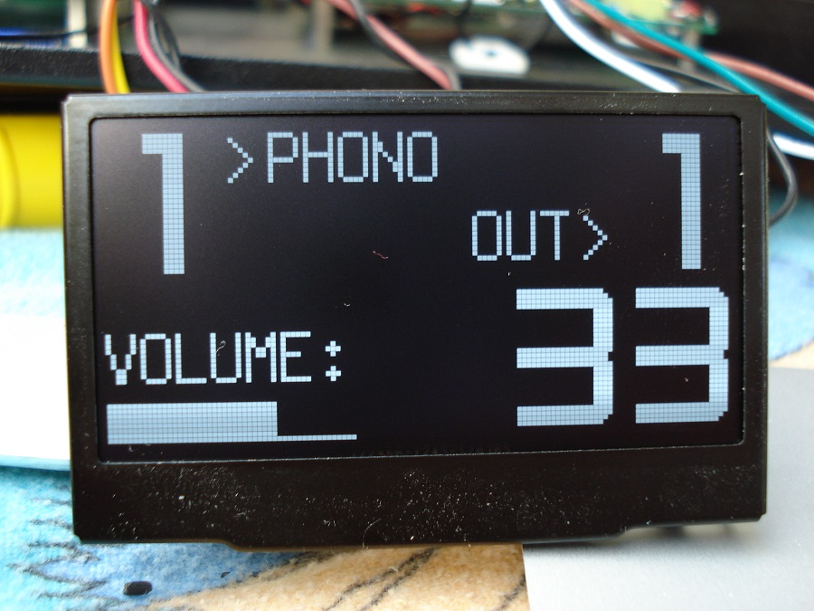

Hierbij wat foto's :
Hoofdprint : Voeding : 2*12V + 1*8V : Ingangsrelais : KAKU : Frontpaneel : Achterpaneel : Display :

Vraagje, hoe kan ik het best dit display bevestigen aan het frontpaneel zonder gebruik te maken van schroeven ?
Heb nu voorlopig Loctite 454 universele lijmgel liggen.

Enkele dotjes smeltlijm zijn minder permanent.
- Henkjan
- Berichten: 33830
Re: Arduino based LDR volume and source selection controller
of soepel blijvende kit zoals acrylkit
Ik vind het echt een prachtig apparaat worden.
Zo'n display maakt het ook echt af.

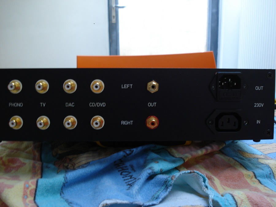

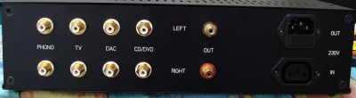

230 out op deze manier lijkt me niet erg handig...

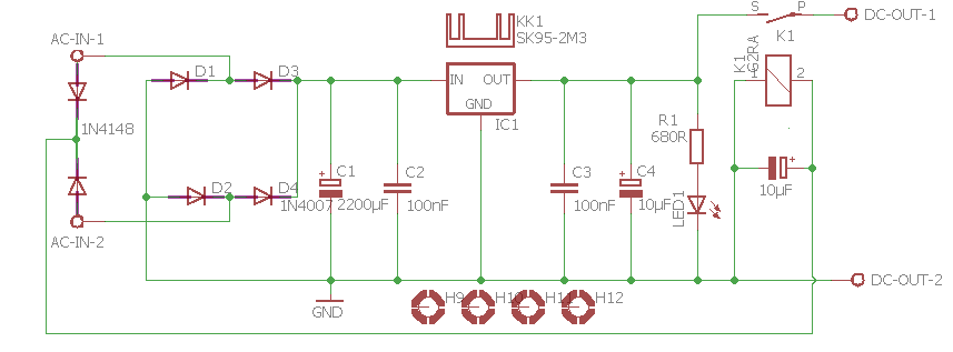

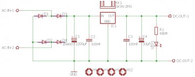

Vraagje,
ik gebruik nu 3 maal volgende voeding : Bij het uitschakelen blijft er hier ongeveer tussen de 5 a 10 seconden nog spanning op staan.
Bestaat er een manier om die spanning direct op nul te brengen ?
- Henkjan
- Berichten: 33830
je schakelt de 230V?
relais op de DC-out zetten, dan heb je dat niet. nu lopen eerst rustig je elko's leeg

idd, 2 dingen verwisselt denk ik bij de montage...Leeuwarden schreef:230 out op deze manier lijkt me niet erg handig...

IN & OUT moeten inderdaad verwisseld staan, maar ja plaatje was nu éénmaal besteld

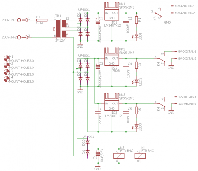

Dus de voeding zo gebruiken ?
Vonkendempertje over de relais kontakten ?ronnydepony schreef:Dus de voeding zo gebruiken ?
Bedankt Ray.
Moet er ook nog een diode bij de spoel van de relais ?

Dan wissel je dat toch even om, 4 boutjes los, draadjes aan de achterkant even korter of langer en het klopt weer...ronnydepony schreef:IN & OUT moeten inderdaad verwisseld staan, maar ja plaatje was nu éénmaal besteld![]()

Gaat nie, freesgaten zijn niet gelijk. Ik snap de altie met het relais trouwens ook niet, kaku schakelt je 230 toch?
Zo gaat dat niet, het relais blijft "plakken" totdat de spanning flink gezakt is.ronnydepony schreef:Dus de voeding zo gebruiken ?
Zoiets eerder, elke relais hangt af van de spanning na de gelijkrichter (komt niet zo nauw).
Als er meer kontakten zijn kun je verschillende voedingen met een relais afschakelen.

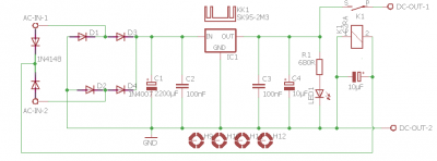

Bedankt Anne,
Gebruikmakend van de voeding gemaakt voor deze preamp komt het schema dan hier op uit:

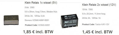

Zoiets zou wel kunnen.Hoewel, uit de gelijkrichter kom iets van 16...18V, wordt dan met weerstanden bijwerken want relais voor die spanning is wat lastig (wel 12V)
Een mogelijk is twee relais met de spoelen in serie van 8V.
Of met deze twee, in serie krijgt de ene 5,3V de ander 11,5V bij 17V in zonder extra weerstanden.
Is ruim binnen de mogelijkheden.(is bij EOO)
