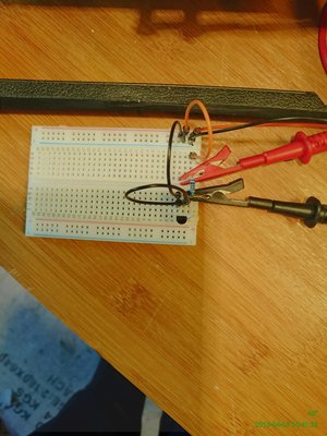

Zo zie ik niet goed wat aan wat zit.Is misschien wel goed, voor de zekerheid een tekeningetje :D

Ah!buis schreef:Zo zie ik niet goed wat aan wat zit.Is misschien wel goed, voor de zekerheid een tekeningetje :D
Zo dan

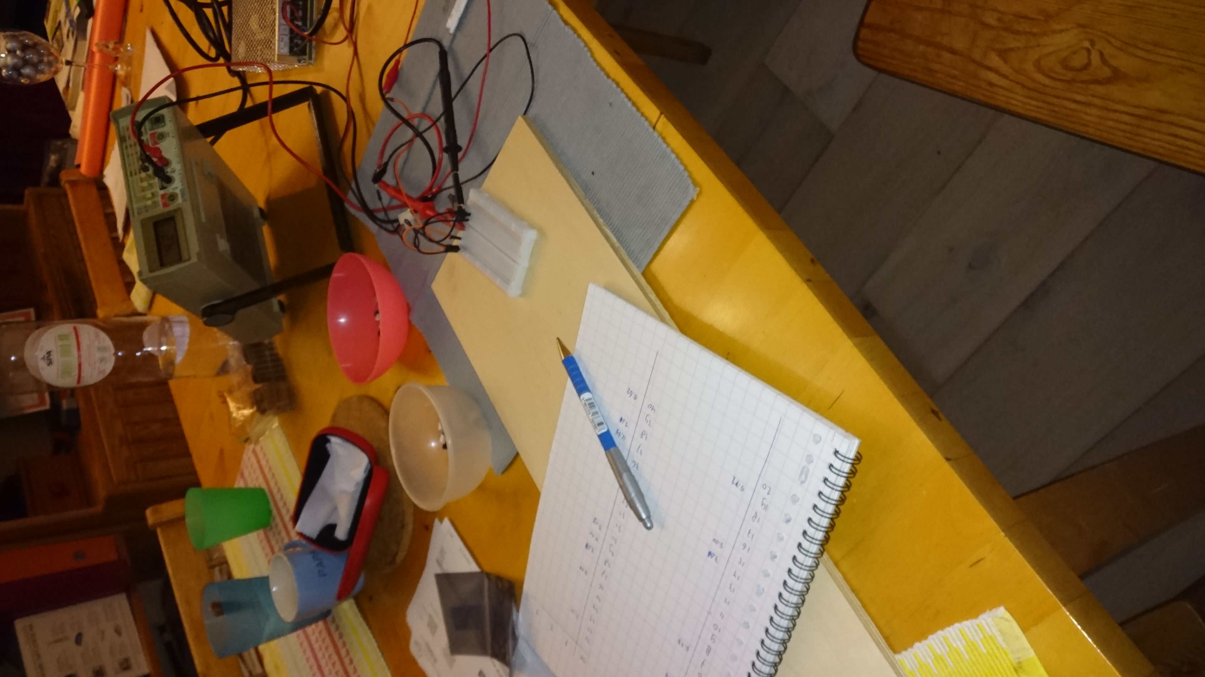

Zo, tijdens de match de FETs gematched :mrgreen:
Gemeten waarden tussen de 3.13 en 5.80 :shock: is dat normaal zo'n spreiding?
Ik klop t lijstje morgen wel in excel
Gemeten waarden goed reproduceerbaar en ook stabiel, de laatst gemeten staat nu al een uur aan en nog geen cijfer is veranderd

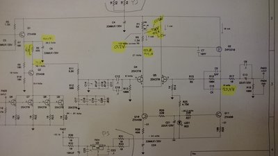

hier voor t gemak het schema nogmaals. twee setjes: Q6 t/m Q9 en Q4 en Q5 zijn die waar het om gaat.
moeten Q6 t/m Q9 dus ge4en binnen een bepaalde tolerantie vallen? en Q4 en Q5? alleen onderling (binnen t setje) matchen?

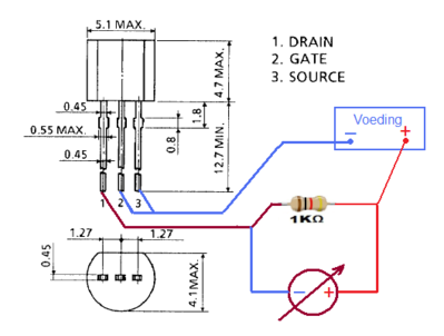

U[V] is de spanning U [eenheid Volt] die ik gemeten heb over die 1kΩ weerstand
e.e.a. conform dit schema:

Henkjan schreef:U[V] is de spanning U [eenheid Volt] die ik gemeten heb over die 1kΩ weerstand.
:oops: Ik had niet gezien dat de lijst veel langer was en kon doorschuiven.
Met de eersten van de lijst kom je lang niet aan gemiddeld 4,44mA met een 1k weerstand.
Maar ja, m'n neus bleek tekort :lol:

Zo, van 1 print zitten de nw FETs er in. Het heet lopen van R9 dat Sander had is niet meer aanwezig, maar nu weer wat anders dat niet klopt :(
Zie de gemeten spanningen (geel):
De spanning tussen R16 en R17 staat constant op 23.4V, draaien aan de pot heeft geen effect.
De spanning over R6 is maar 0.2V, onafhankelijk van de pot. Spanning tussen pot en R6 is met de pot volledig rechtsom gedraaid 23.2V, met de pot compleet links 24.0V
Spanningsval over R9 is 6.4V
Berichten: 24461
