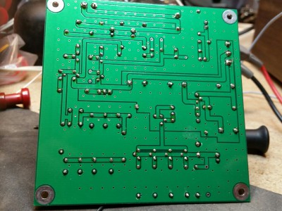

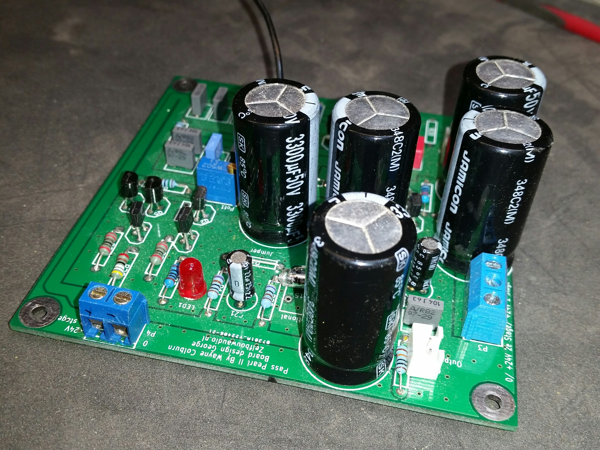

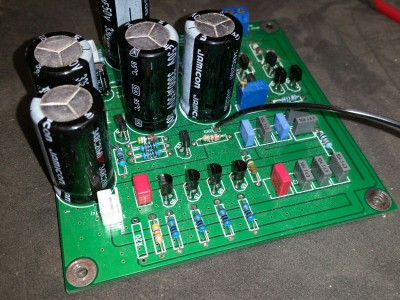

Doe es wat foto's van de print?
- Berichten: 1762
- Lid geworden op: wo 28 apr 2010, 22:20
- Locatie: wanroij
Re: pass pearl 2 probleem
De foto's. Overigens heeft het andere printje exact hetzelfde probleem. Aan de soldeer verbindingen kan ik niks raars ontdekken.

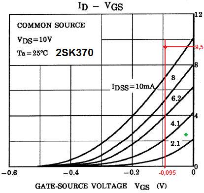

Dan deugen de 4 fet's niet en die verderop dan misschien ook niet.
Ik had gehoopt op één uitschieter (kan gebeuren).
In 't gunstigste geval zijn het er met de paarse stip en met een erg groot uitgevallen Idss.

Och, 2SK170 of 370 maakt niet uit, maar moet wel met groene stip zijn.
Zeker voor 't eerste viertal.
ray5150 schreef:Wat houd die groene stip dan in ?
Ligt er aan wat je "uitstoot" noemt, minder stroom in dit geval.
Als je dit bekijkt samen met het grafiekje hogerop is het, hoop ik, duidelijk
Ipv het rode zou het groene stipje van toepassing moeten zijn.

Iets anders, het lijkt of er voor R12 909k inzit.Moet 909 ohm zijn, wit-zwart-wit-zwart, niet wit-zwart-wit-oranje.Is niet de oorzaak van de fout, geeft wel fout frequentie verloop.
As het echte zijn, maar paars, is er misschien wel een mouw aan te passen.

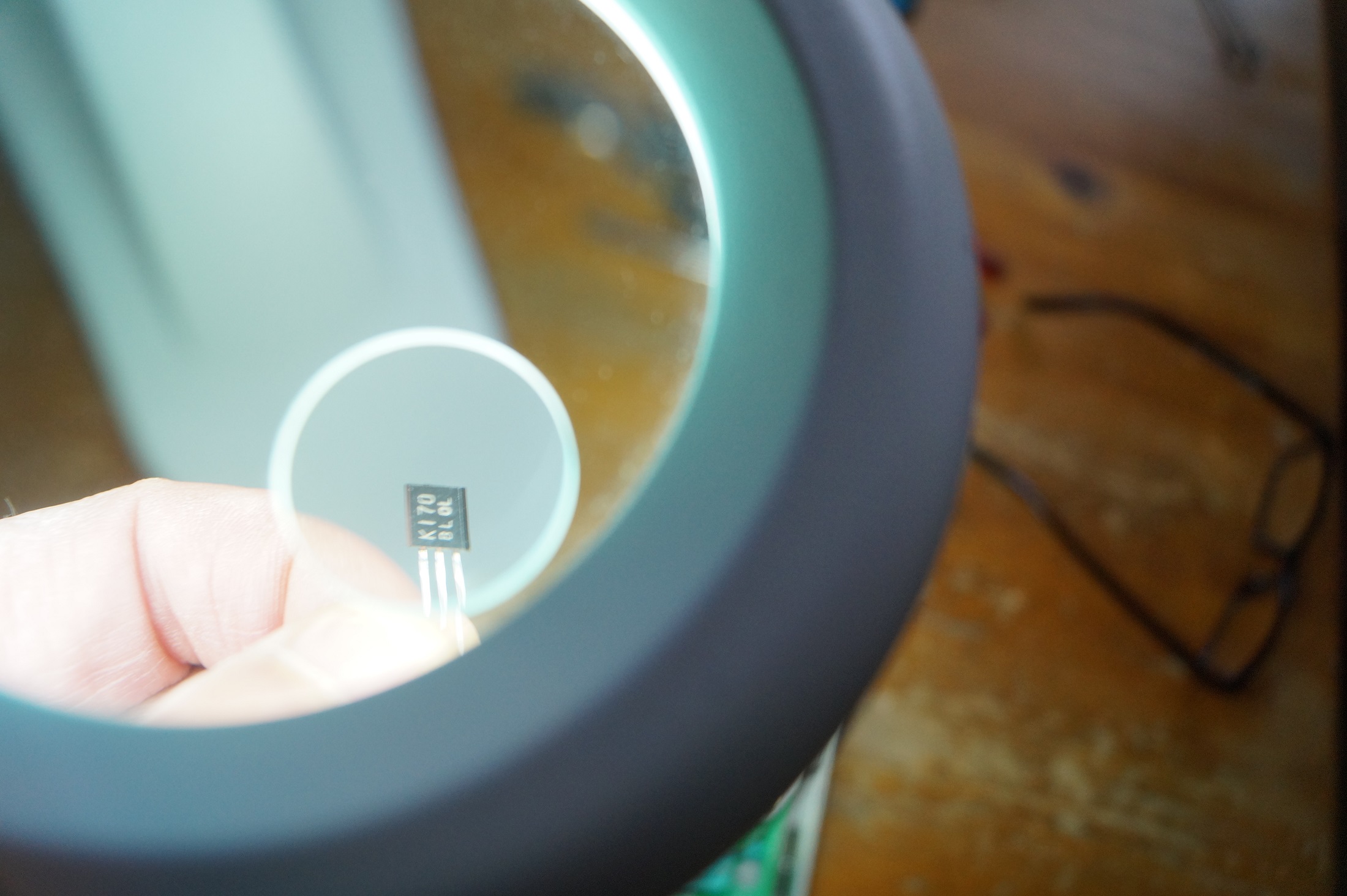

Op de foto is niet te zien of er en welke kleur op die transistors zit
Geen stip er staat Gr of Bl op geschreven
Die van Dre zijn de BL dus niet de GR.
- Berichten: 15650
- Lid geworden op: ma 15 nov 2010, 22:36
- Locatie: Overijse
democles schreef:Op de foto is niet te zien of er en welke kleur op die transistors zit
Eigenaardig, vroeger stonden er één of meerdere kleurstepen op fet's.
Als de blauwe niet tot de grootste stroomklasse behoren gaat 't nog.Je loopt de kans dat Q3 helemaal in geleiding gaat omdat de spanningsval over R9 te groot wordt.Dat komt de kwaliteit niet te goede.

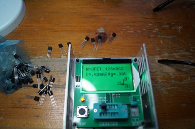

Even gekeken wat ik nog liggen had.
Alleen een zakje met de BL versie.
