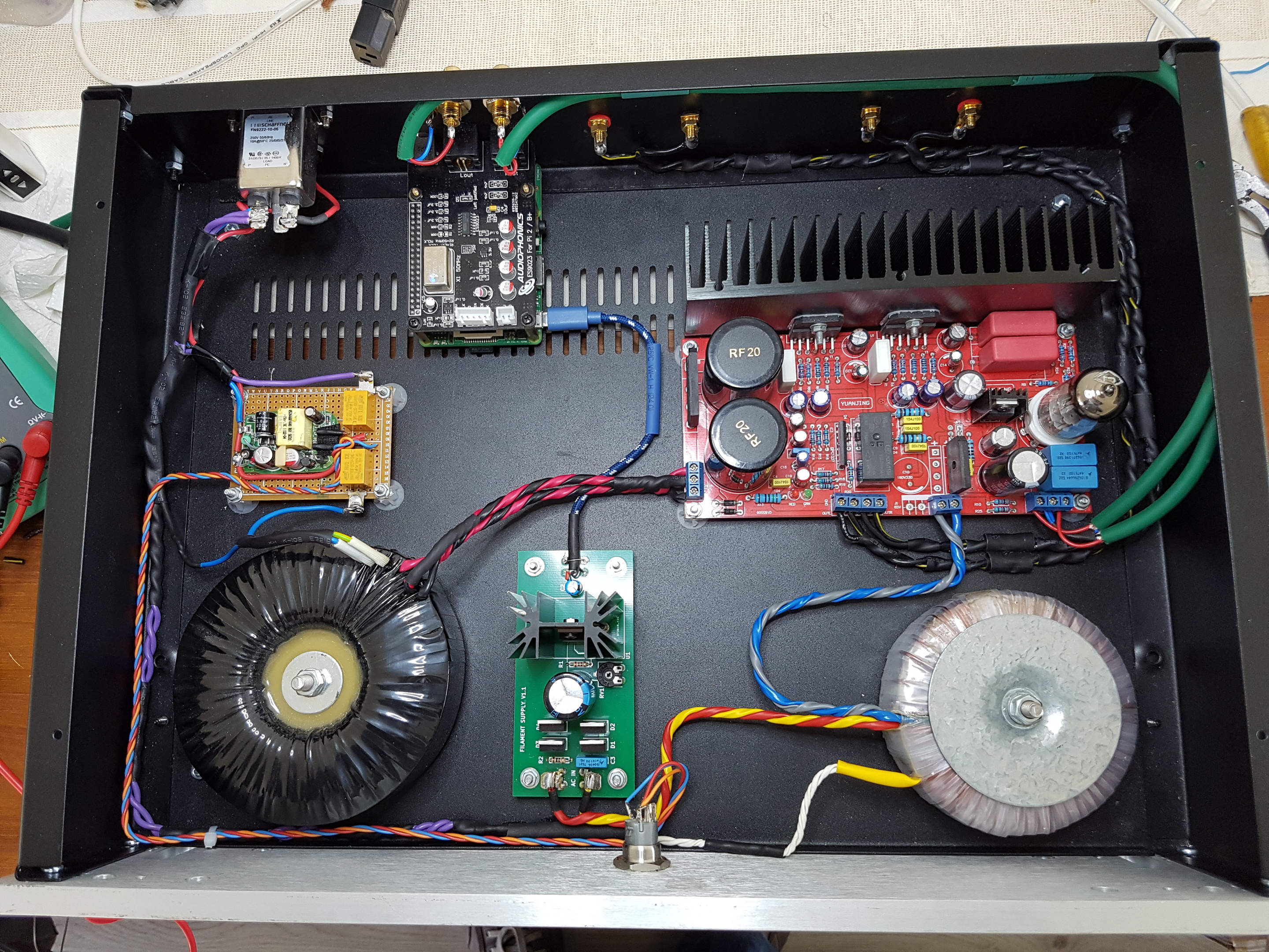

Ik heb een klein probleempje met de versterker.
Nu zat er al een kleine brom in de versterker, maar dit was zo minimaal, dat ik daarmee kon leven.
Maar, ik heb nu andere speakers, met een stuk hoger rendement, nu is de brom toch wel hoorbaar.
Waar en hoe moet ik beginnen met zoeken?
Hij bromt al zonder bron aangesloten. Verder is er niets verbonden met aarde, er is ook niets van
de schakeling verbonden met de behuizing.
toetertje
Berichten: 2234

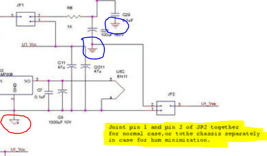

Ik heb een brom weg gekregen door alle Gnd kabels bij elkaar te brengen (sterschakeling) en deze te solderen aan JP2, een soldeerjumper aan de onderzijde van de print. Daar komen de Gnd van de voeding en de Gnd van de versterking samen.

Ik vertrouw dat netfilter niet zo. zie ook dat de aarde daar ook niet aan de kastmassa is aangesloten.
Bekabeling is op zich wel keurig netjes uitgevoerd. :goedzo:

ray5150 schreef:Ik vertrouw dat netfilter niet zo. zie ook dat de aarde daar ook niet aan de kastmassa is aangesloten.
De aarde is nergens aan de kast aangesloten. Ik weet ook niet of het netfilter zo zin heeft, maar had hem toch liggen. :)

Bah, kan nog steeds niet vinden waar die brom nu vandaan komt.
Heb alle bekabeling losgehaald, en wat testjes gedaan.
Heb het buisje eruit gehaald, en de gloeivoedingstrafo afgekoppeld.
Nu met alleen de voedingstrafo van de lm, en een luidspreker eraan bromt hij al.
Het moet dus bijna op het printje zitten. :cry:

Het probleem zit er waarschijnlijk in dat de twee grounds via een langere omweg met elkaar zijn verbonden. In het schema zijn dat respectievelijk het driehoekje en de drie streepjes.

Het schema is net zoals ik een beetje wazig. Ik zie meerdere driehoekjes en streepjes,
dus ik weet niet precies welke je bedoelt, en wat ik daaraan zou moeten doen.
Maar, op zich is daar niets aan verandert, en volgens mij was hij in het begin stil. :think:

toetertje schreef:De aarde is nergens aan de kast aangesloten.
Waarom niet? De boel is nou niet bepaald ‘dubbel geïsoleerd’ opgebouwd? Kast aan aarde leggen en signaal ground aan de kast leggen met 100R/100nF parallel en je bent er vanaf is mijn idee.

Nee, maar wat je nu gebouwd hebt is een klasse 0 apparaat en in geval van een defect sta je onder stroom, je kunt dus opschalen naar klasse 1 en de boel aarden, een geaard stopcontact verzorgen en dan ben je een eind onderweg. Je kan ook doorgaan voor klasse 2; dubbel geïsoleerd maar dat houd in dat je een niet geleidende behuizing moet gebruiken en de mogelijkheid tot een geaard snoer aansluiten weg moet halen.
https://nl.wikipedia.org/wiki/Elektrisc ... eidsklasse
De manier waarop je trafo’s gemonteerd zijn is een deel van de oplossing, als je deze niet meer met een stalen bout door de behuizing monteert, maar op een geïsoleerde plaat ben je al onderweg, misschien de signaal aarde nog aansluiten via de eerder genoemde RC op de voedings 0.
Ik bouw alles ‘hard’ op en gebruik altijd geaarde stopcontacten voor mijn eigenbouw knutsels. Als ik naar je soldeerwerk aan het netfilter en de schakelprint kijk idem dito, als daar een draad los raakt en tegen de behuizing komt... :shock: krimpkousje erom voorkomt veel ellende!

Wat de solderingen betreft, heb je helemaal gelijk.
Dit had niet zo gemoeten, en stond ook al op het lijstje om aan te pakken.
De bouten door de trafo's, daar had ik niet bij nagedacht.
Ik heb geen enkele geaard stopcontact in de woonkamer, dus dat wordt wel een dingetje.
Dat is ook de reden dat ik geprobeerd heb, niets van de elektronica de behuizing te laten raken.

Ik had het buisje er uit gehaald, en de voeding van de gloeispanning af gekoppeld. De brom verandert niet. Dus was mijn gedachte, dat het in de eindtrap zit.

John P schreef:LM3886hum.PNG
Ik was al op zoek naar jp2, maar kwam hem niet tegen.
Dus normaal gesproken is 1 met 2 verbonden. En mocht je last van een brom hebben,
dan niet daar verbinden, maar 1 en 2 afzonderlijk naar de behuizing en daar verbinden?
Edit: Jp2 inmiddels gevonden. Zit naast jp1, nooit verwacht, :oops:
en stond bij mij niet aangegeven op de print.
