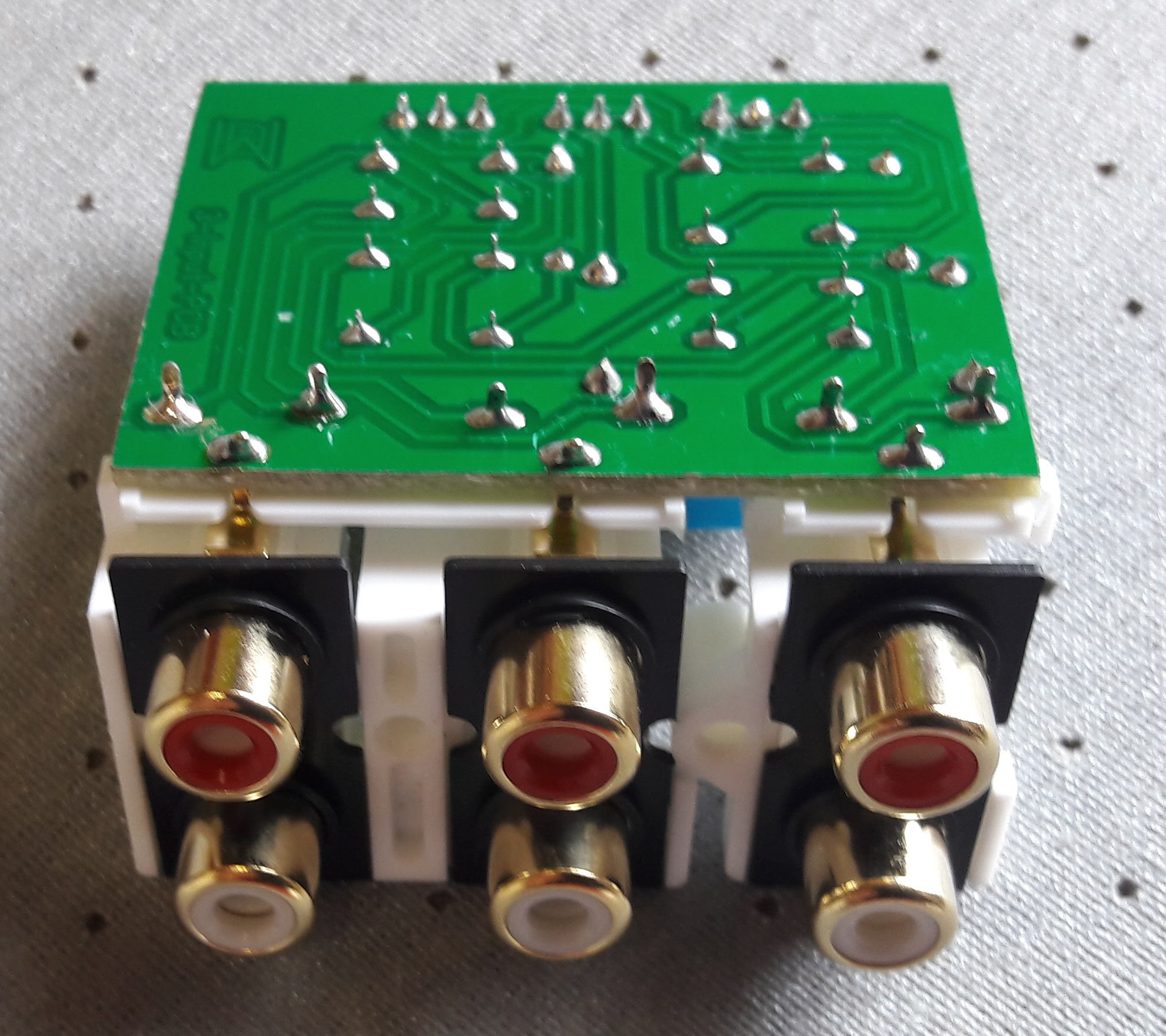

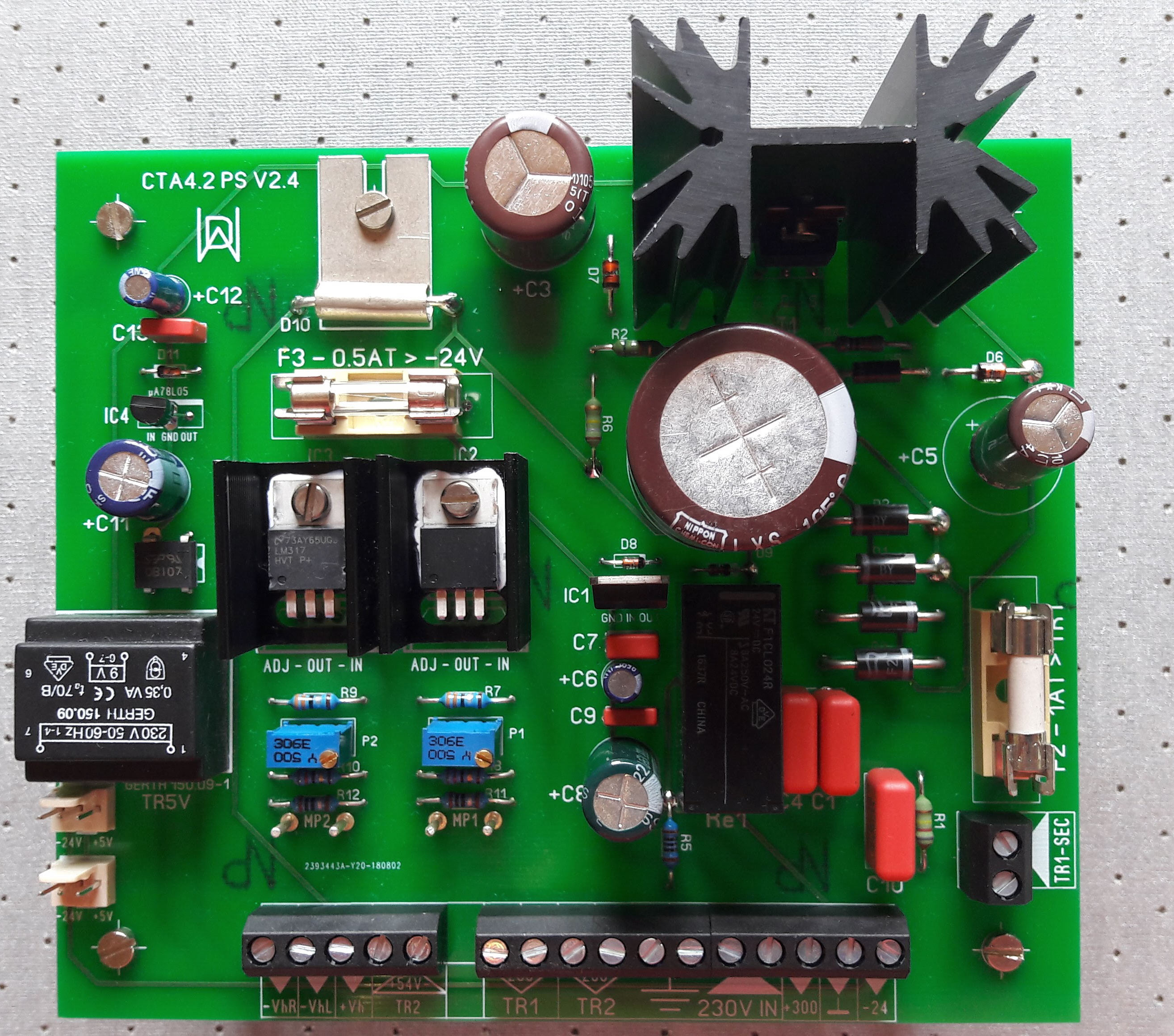

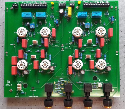

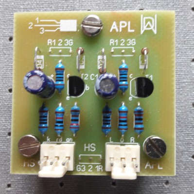

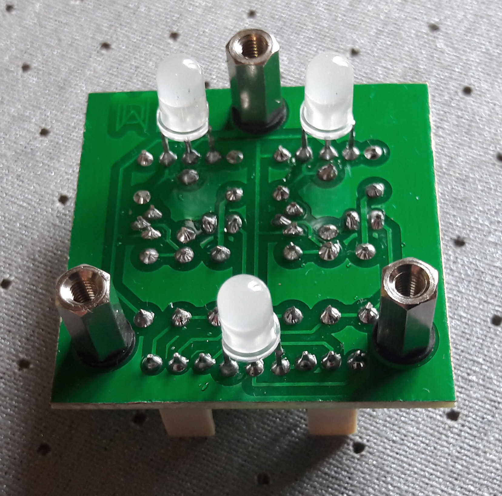

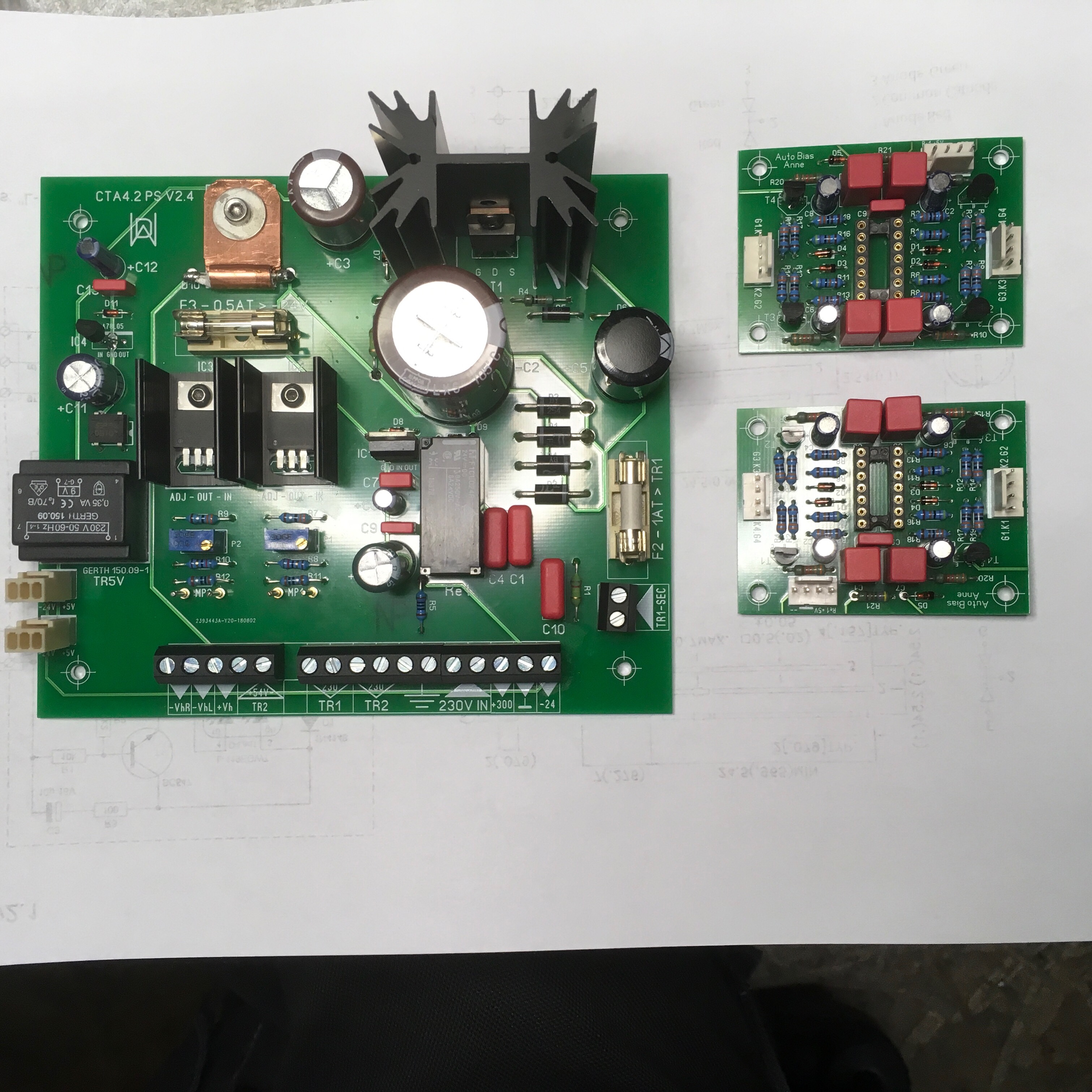

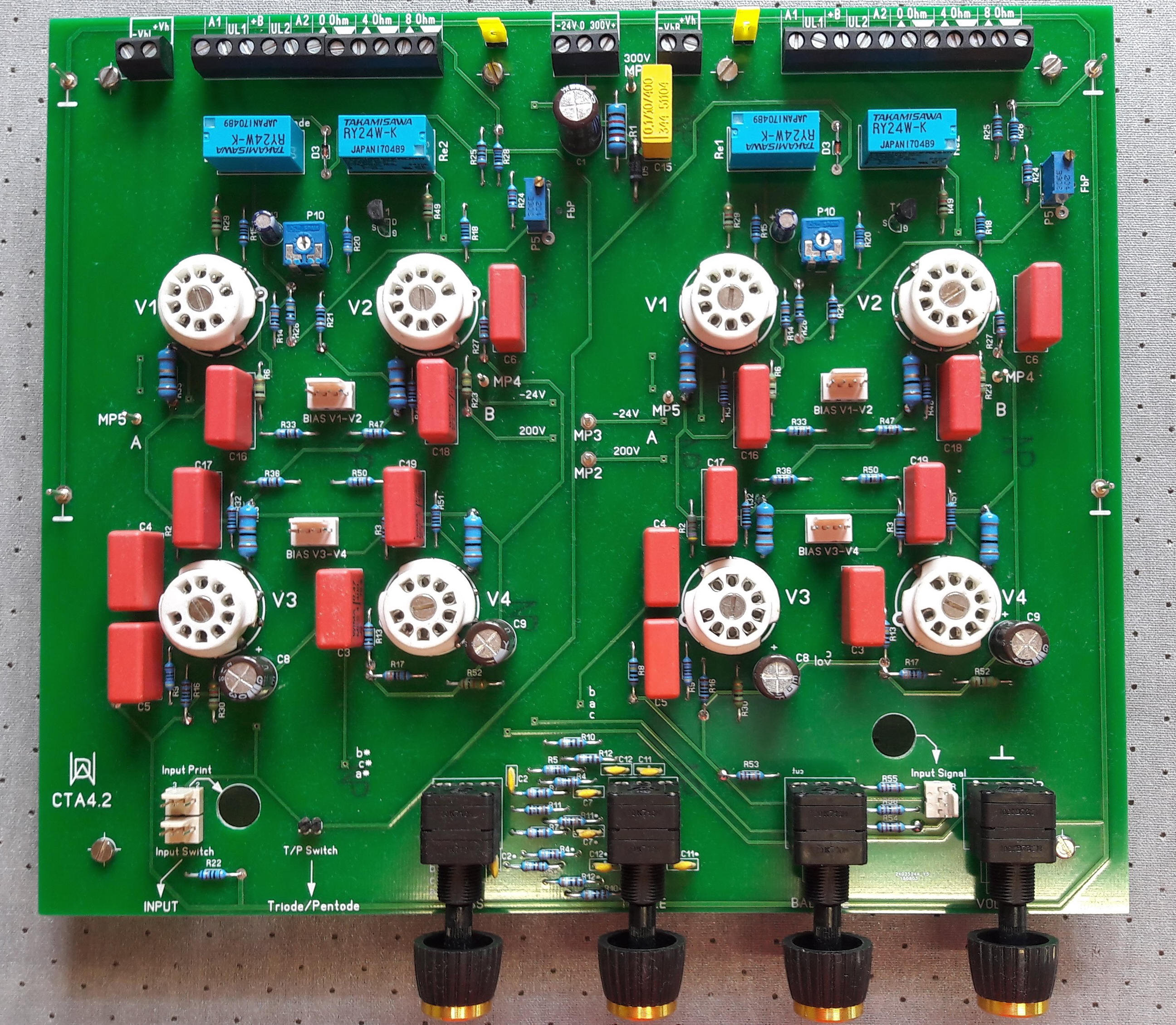

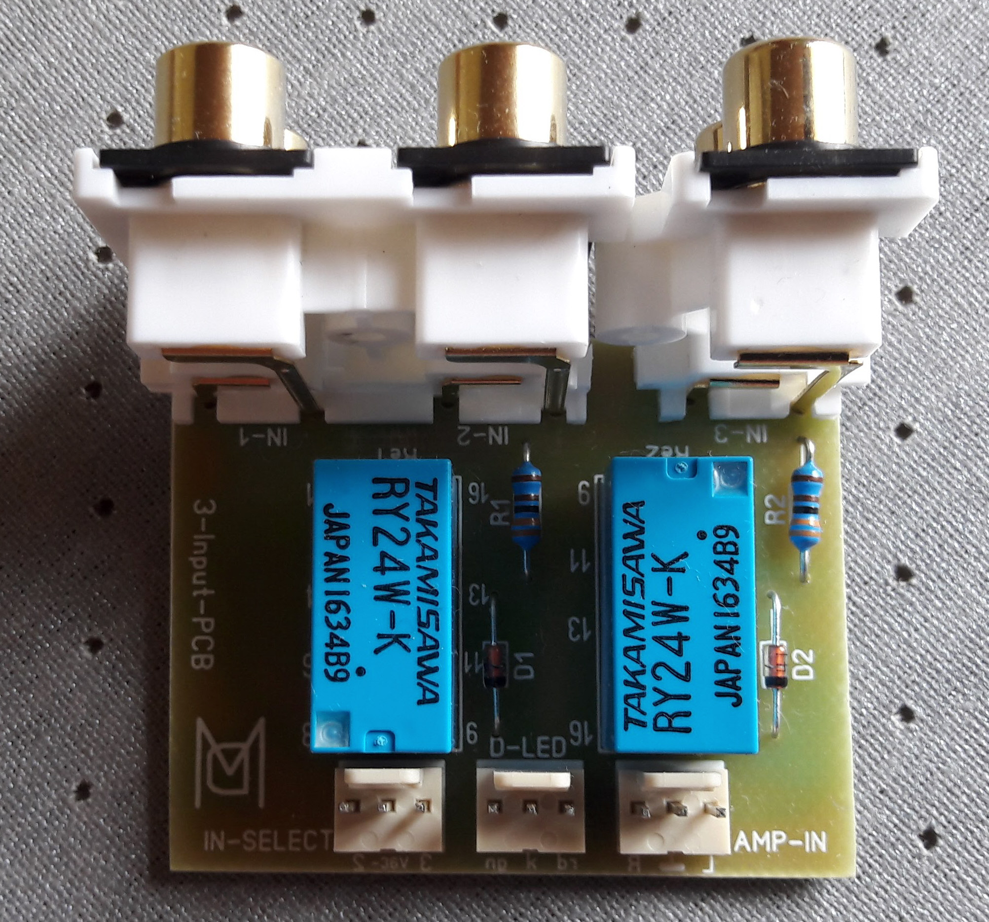

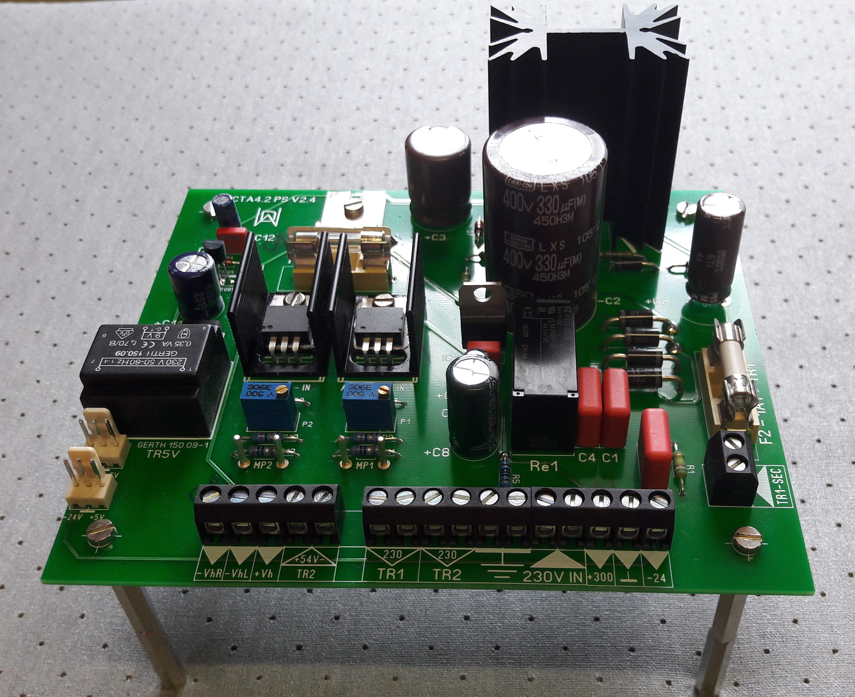

Berichtdoor Willy_61 » ma 03 sep 2018, 16:24
Foto's van de bestukte printen, nog niet getest:
- versterker:
- voeding:
- BIAS
- inputs:
- APL

Berichtdoor OpaBert » ma 03 sep 2018, 16:59
Mooie Foto,s Willy
Geeft me een extra houvast met de nabouw
Ik verwacht dat het minimaal is , zo geweldig mooi en netjes alles is gedocumenteerd

Berichtdoor Willy_61 » wo 05 sep 2018, 20:27
Als het morgen regent start ik met testen.
De voeding komt dan eerst aan de beurt, alle spanningen zijn te meten t.o.v. massa behalve de Meanwell 54V:
- primaire vd ringkern (TR1) en de Meanwell (TR2) aansluiten op de 230V-uitgangen vd print, aarding niet vergeten!
- secundaire van de ringkern nog niet aangesloten
- de 230V via een regelbare veiligheidstrafo aansluiten op de 230V ingang vd print
- spanning langzaam naar 230V brengen en ondertussen de +5V controleren
- de uitgang van de Meanwell aansluiten, afgeregeld op +54V (let op de - van de 54V is NIET de massa!), dus meten tussen + en - op TR2
- de -24V controleren (die is afgeleid van de 54V)
- 230V terug naar 0 draaien
- de secundaire van de ringkern aansluiten
- spanning langzaam naar 230V brengen en ondertussen de HS (300V) meten
- HS moet langzaam stijgen tot max. +300V, kan tot 40 sec. duren.
Als dat allemaal in orde is zijn we klaar om de bias-automaten te testen.

Berichtdoor Willy_61 » do 06 sep 2018, 14:14
Bert61 schreef:Break a legg of zo iets Anne
Ik ben ook reuze benieuwd, ik ben bang dat ik wat hoogspanning te kort kom
Iedereen heeft 230 of meer ik ben al blij als ik 225 volt heb en dat gaat op en neer als een jo jo
Dus als Willy dit test , weet ik of ik een tien ,twintig wikkelingen er bij moet leggen
I
Er zijn er precies die op hete kolen zitten of liggen :sure: Ik heb in elk geval niet gewacht op de regen :lol:
Daarom geef ik hier al de resultaten tot op dit moment.
1. De 5V is 5.05V...check
2. De -24V is -23.6...check
3. De +300V, netspanning ingesteld op 230V:
    na 5'' = 50V
    na 10" = 100V
    na 17" = 150V
    na 27" = 200V
    na 43" = 250V
    na 2'13" = 300V
en stijgt nog tot max. 304V en blijft zo, ook met netspanning op 220V geregeld.
... dit alles onbelast.
4. De gloeivoeding ( TR2 staat afgeregeld op 54V)
1 kanaal voorzien van buizen:
    De gloeistroom is onmiddellijk 290mA en blijft zo tot de buizen opgewarmd zijn + daarna uiteraard ook
    De temperatuur vd LM317 HVT loopt op tot 50° en blijft zo (na kwartier nog eens gecontroleerd)
2 kanalen van buizen voorzien:
    Gloeistroom identiek dus 290mA
    De temperatuur vd LM317 HVT voor beiden op 50°
De trimmers wijzigen totaal niets, ik was net aan 't nakijken of dezelfde formule voor berekening ook van kracht is voor type HVT. Alhoewel het weinig uitmaakt 290 of 300mA.
Ook nagekeken: bij volledige gloeibelasting staat de uitgangsspanning van TR2 nog mooi constant op 54.0V

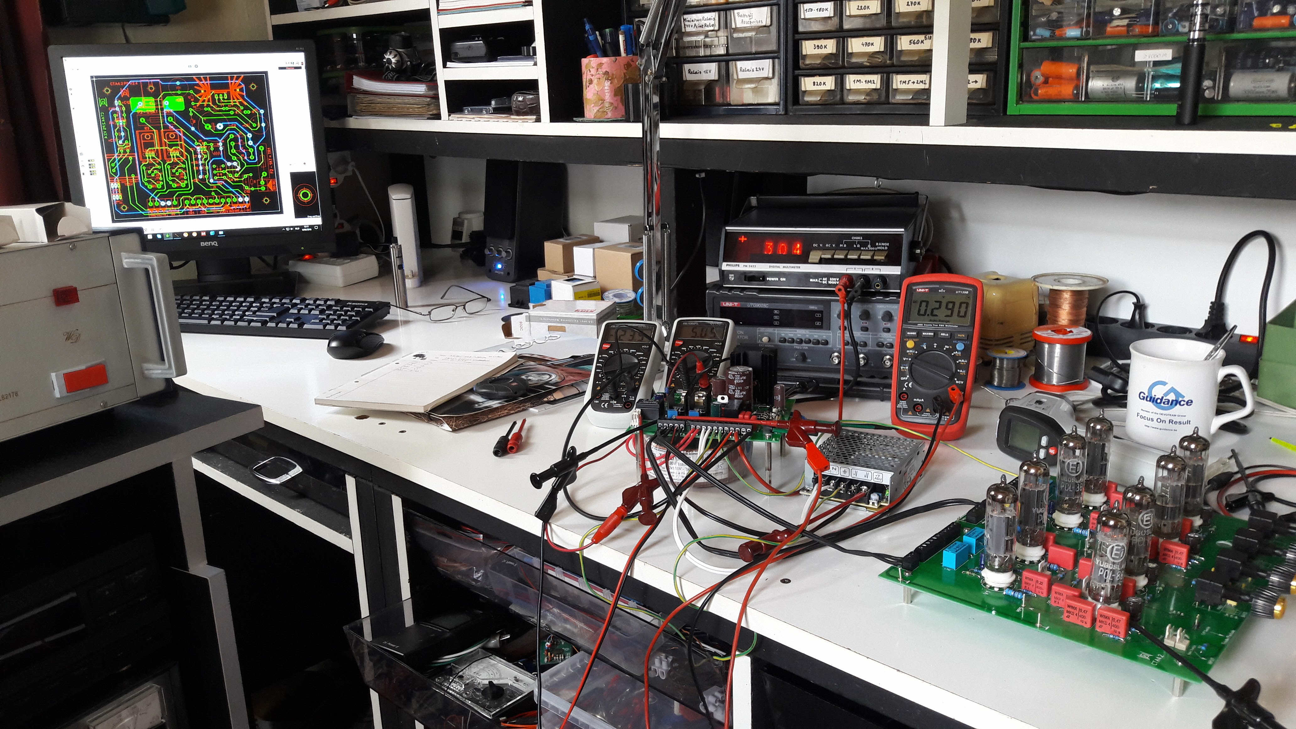

Berichten: 7938
Locatie: Oudenbosch
Berichtdoor OpaBert » do 06 sep 2018, 15:49
Amai een aardige meetopstelling Willy de Printen en meters met nodige spagetti aan elkaar verbonden :goedzo:
shit draadje vergeten :oops:

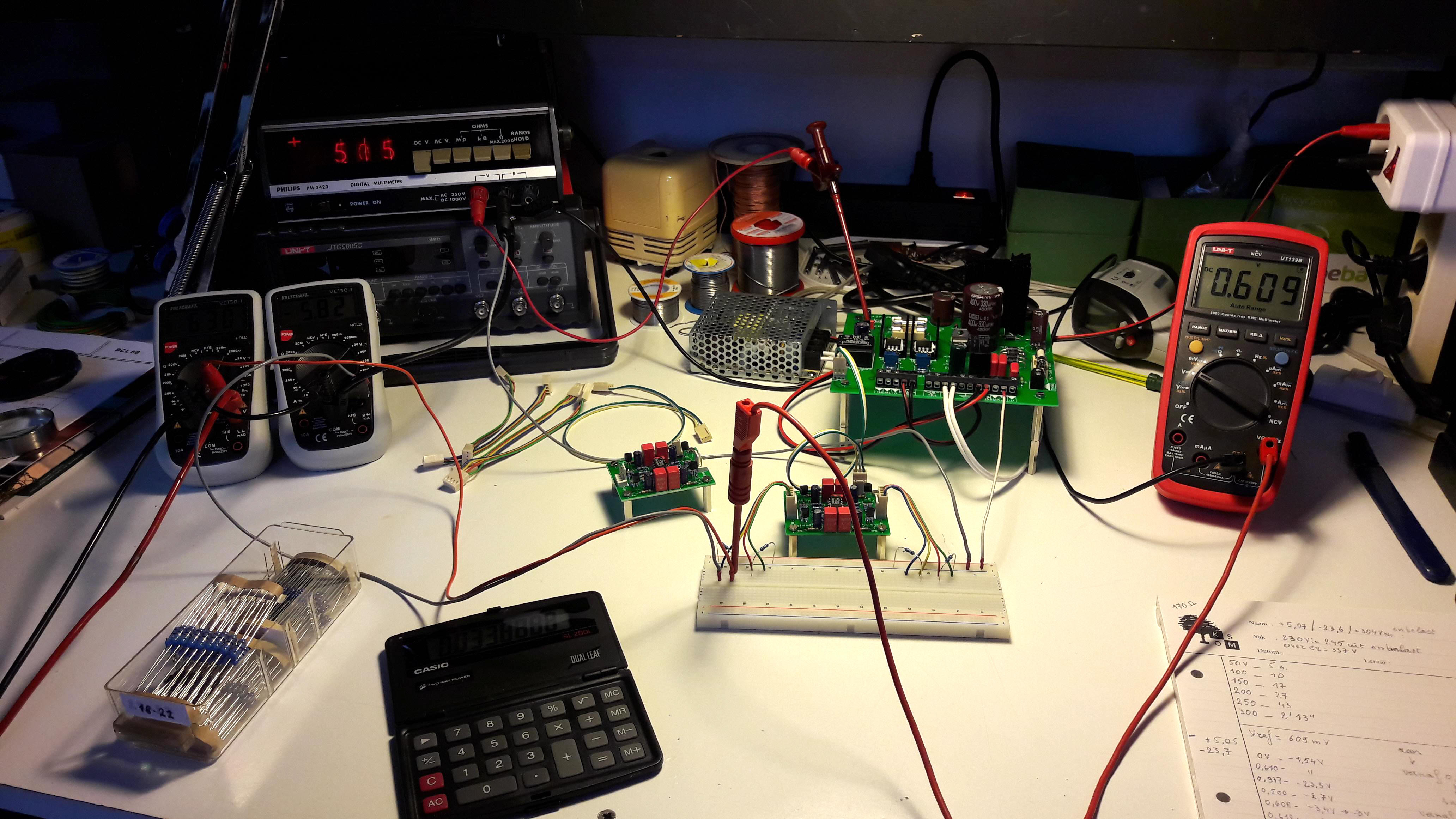

Berichtdoor Willy_61 » vr 07 sep 2018, 17:58
Bias Automaten zijn goedgekeurd, werken perfect :rock:
VRef van beide automaten is 610mV.
Voor alle regelaars geldt het volgende:
In de testopstelling zit elke "kathode" met 18 ohm aan massa.
Ik leg op de "kathode" een spanning aan die ik varieer tussen 300mV en 1.1V .
Ik meet continue de negatieve Vg
+5.05V voeding
-23.66V negatieve voeding
    spanning aan, 0v op "k" -1.54V Vg
    regel naar k= 610mV ... Vg blijft -1.54V
    regel verder omhoog, van af 750mV begint Vg langzaam negatiever te worden
    van af 850 à 900mV gaat Vg behoorlijk sneller naar desnoods max. negatief
    ik regel terug richting 610mV, Vg wordt stilaan negatiever
    vanaf 500mV begint Vg terug versneld positiever te worden
    ik stop met opregelen op 610mV, Vg stabiliseert en begint heel langzaam negatiever/positiever te worden.
Ik kan zo doorgaan met kleinere hoger- lager regelingen en zie goed dat de schakeling zijn stabilisatiepunt zoekt aan een matige snelheid, vergelijkbaar met een sinus die langzaam uitgolft.
Alle 8 regelingen reageren identiek :proost:
Morgen wordt er niet gewerkt, kinderen op bezoek.
Vermoedelijk zondag testopstelling klaarmaken met ganse versterker aangesloten, maandag dan testen.

Mooi Resultaat met die bias automaat nogmaals dank aan dat clubje ZB :dank:
Ook niet helemaal stil gezeten
Dat koper plaatje en die zener wordt nog vervangen
Ik had een 22 volt zener met 1,2 mm draad eraan
Gaatjes ruim 0.8 uitboren kan wel maar dan werd aan de bovenkant erg veel van het eilandje weg geboord
Reicholt heeft 5 Watt zeners de 1N5358 met 1 mm draadjes Die komt er voor in de plaats.
Die is in bestelling
Zal Maandag of Dinsdag wel geleverd worden . :)
Nu zit er een 0.8 mm draadje om de diode draad gewikkeld en dat in gaatje van de print.
