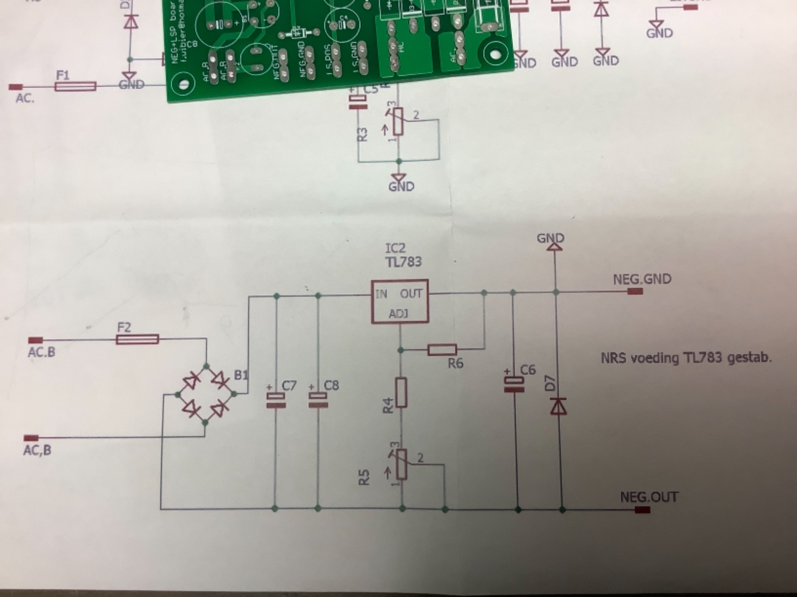

Ik heb een print waar een TL783 op past De TL783 staat voor 700 mA
[url]=https://www.ti.com/lit/ds/symlink/tl783.pdf?ts=1604135285289&ref_url=https%253A%252F%252Fwww.google.com%252F[/url]TL783 data
Dat zou moeten gaan zeker als ik bij 50 volt niet te veel in warmte omzet
Zal er een mooi trafo voor opzoeken

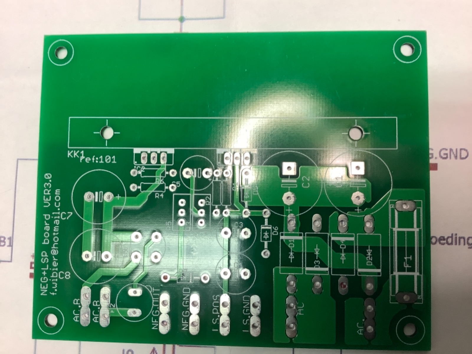

Heb er een schema van maar geen waarden in de componenten
Ook heb ik er een paar printjes voor waar zo een koelblok op past
De ontwerper heeft momenteel wat onder de lede en is niet instaat dit in te vullen
Kan morgen mn voeding open schroeven en kijken wat er inzit
Maar liever niet is loodzwaar en staat prima op oog hoogte op de plank
Anne kun jij hier wat waarden in zetten ?
En nog een vraag die 700 mA is meen ik de waarde van de gloei stroom
Kan ik dan niet beter 2x (24 + 1 diode in de gnd ) volt gebruiken met 2x 7824 op een koelplaat
Die zijn 1,5 Amp en een paar elco,s en we hebben een simpele schakeling :?:
Een TL783 calculator gebruikt van internet
R6 100 ohm
R4+R5 moet ongeveer 2K7+ 2K5 zijn ( samen 4 k voor 50 volt ) zijn voor 50 volt
De elco na de regulator C6 vind ik 10 uF
Ervoor C8 =1 uF bij de regulator
En C7 10.000 uF ? :?:
De brugcel is zoo,n klein rond dingetje van 10 mm met plat kantje
Koelplaat moet groot genoeg zijn als ik zorg dat ik niet teveel hoef op te dampen
De TL783 in TO220 is 19 grd celcius per watt opstoken tot ongeveer 100 graden is maar 5 Watt
Dus moet verduiveld goed oppassen om te voorkomen dat de regulator te warm wordt
5 Watt bij 700 mA is maar goed 7 volt

Berichten: 15650
Berichtdoor Ah!buis » za 31 okt 2020, 21:07

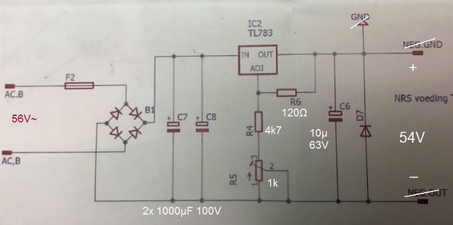

De gloeistroom is 0,6A en dan nog wat voor relais, leds enz.
Ik heb wat waardes ingevuld, maar of die TL783 het trekt ? is op 't kantje, verstookt richting 15W.
Komt doordat het IC meer dan 15V verliest bij 0,7A.

Berichten: 15650
Berichtdoor Ah!buis » za 31 okt 2020, 22:54
7824 voor 54V uit ?
Middenpootje met 30V ophogen, maar blijft moeilijk bij inschakelen met de max 40V in.
Kan wel met zeners erover enz., niet erg handig.
