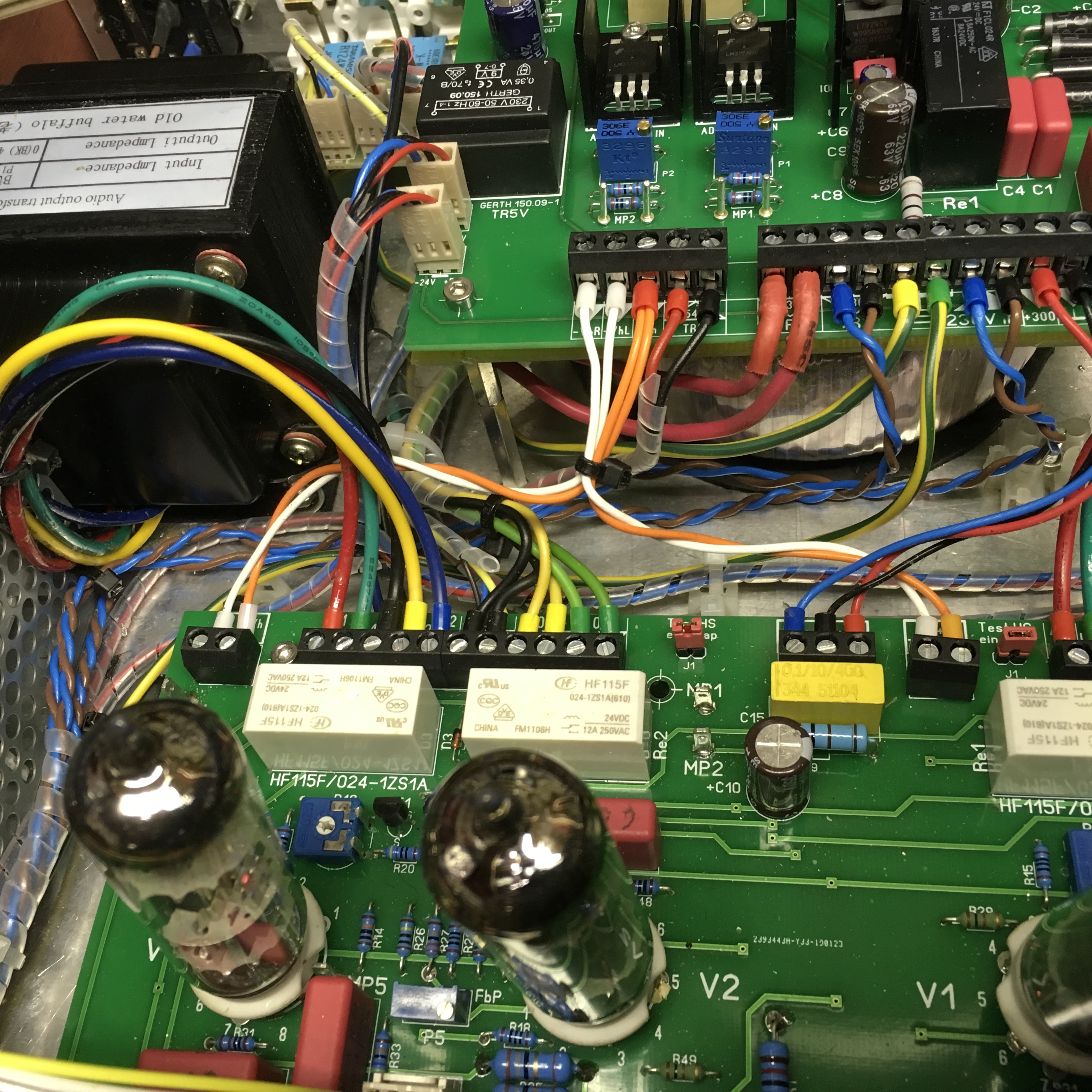

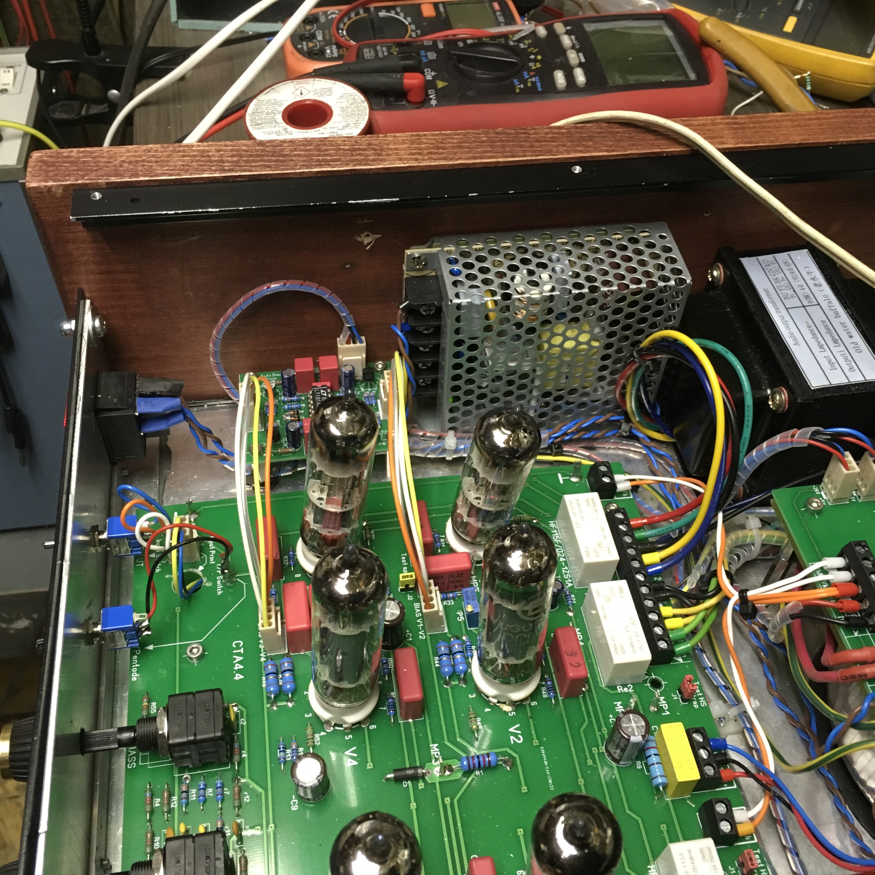

Berichtdoor OpaBert » za 23 feb 2019, 11:55
Die brom is hardnekkig
De 1.5mm2 VS twisten naar trafo,s en schakelaar front helpt wat de brom wordt iets zachter
Maar de donkere ruis is nu wel iets beter hoorbaar, die werd overstemd door de 50 hz brom
Nou eerst die brom maar weg Dat irriteert me :evil:
Ik gooi dat stuk draad maar in de box draad en doe het opnieuw met dunner Teflon draad 0.75 mm2 met dunnere isolatie
Dat kan ik korter twisten en is een heel pak dunner dan die 1.5 mm2 en zal denk ik minder brom rondstralen [-o< [-o<
shit draadje vergeten :oops:
Berichten: 7966
Locatie: Oudenbosch
Berichtdoor OpaBert » za 23 feb 2019, 16:25
Ook dat hielp niet vildoende wat nu :think: de draden over de bodem is het enige wat nog overblijft en afscherming
:yeah:
Dit lijkt te helpen
Morgen verder :P
Berichten: 7966
Locatie: Oudenbosch

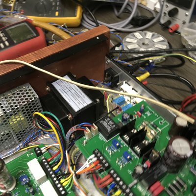

Berichtdoor OpaBert » za 23 feb 2019, 18:54
Het is een bende hier
Maar toch nog even gaan luisteren of de Brom wel ECHT! Weg was met volume dicht. :yeah: :yeah:
Alleen nog een lichte brom met volume meer dan half open
Morgen ga ik die kap erop doen en voor zien van een aarddraad
Kijken of dat helpt
Willy ik heb een moment gehad ,dat ik twijfelde aan je waarneming :oops: dat jij die brom met potmeter dicht niet Zoë hebben.
Maar de Wisselpanning moet op chassis en niet 10 cm er boven en dan is hij wel bromvrij
Maar ik hoor wel ruwe ruis ! :-s en lichte brom met potmeter open
Maar er zit vooruit gang in :proost:

Berichten: 7966
Locatie: Oudenbosch
Berichtdoor OpaBert » zo 24 feb 2019, 20:30
Hehe Bert is van zn brom en ruis af
Anne MTB Sevenup Willy e.a.
Ik heb in het linker plankje net boven de bodem plaat een gleufje van 5 mm gefreesd
Alleen het stukje achter de UGT en SMPS
Nu kan ik Mn 220 draden van de schakelaar en SMPS achter de SMPS en UGT kon leggen
Zonder weer gaten erbij moest boren in het vergiet :D
Dat is net voldoende om niks meer te horen op de hoofdtelefoon
Ook niet met volume helemaal open.
Ook de 100 ohm weerstand R5 overbrugd dus de gnd zit nu gewoon aan de kast.
De Aarde van het lichnet komt via een bruggelijkrichter aan de aluminium front achterkant en bodem
Ook de kap doe ik met een draad aan de bodemplaat aarden .

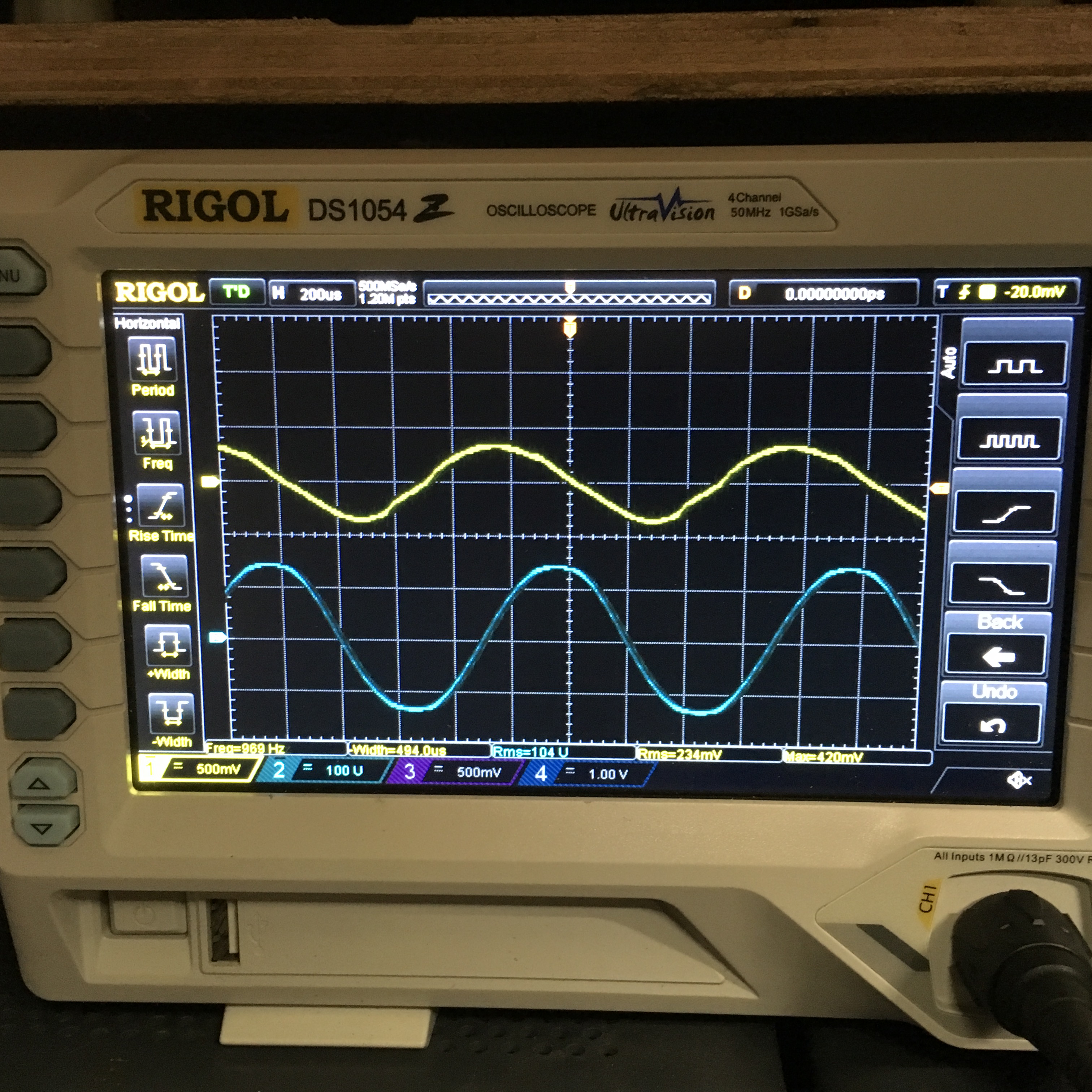

Berichtdoor OpaBert » ma 25 feb 2019, 14:10
Anne Willy
Hier heb ik een plaatje kanaal scheiding tussen Links en Rechts
Daar schrok ik van het is maar 23 dB minder[code][/code]
een kanaal op ca 12 Watt ander kanaal geeft dan 0.006 Watt
Daar weet ik niet goed wat mee te doen :(
Zal ook wel accepteren zijn of een heel ander printje met Tulpstekkers relais erin maken
En daar is niks geen plek voor

Bert61 schreef:Anne Willy

Bert, probeer eens met een aluminium plaatje met zelfklevende isolatie, dat geaard is, vlak onder het input printje, er bijna tegen. Kijk eens wat dat geeft.
Ik heb in elk geval de eerste week al zeker geen tijd en nadien , daar heb ik nog geen zicht op.
Persoonlijk vind ik die overspraak verwaarloosbaar maar ieder zijn gedacht he :-)
Berichten: 7966
Locatie: Oudenbosch
Berichtdoor OpaBert » di 26 feb 2019, 20:03
Willy_61 schreef:Bert, probeer eens met een aluminium plaatje met zelfklevende isolatie, dat geaard is, vlak onder het input printje, er bijna tegen. Kijk eens wat dat geeft.
Ga ik morgen zeker doen met die folie en inderdaad ieder vogeltje zegt zijn eigen lied
Jij bent wat gemakkelijker als ik , ben vaak te perfecties 8-[
Maar je hoort het ( goed) het klinkt ook nog vervormd wat er opgepikt wordt en weer versterkt :-s
Misschien komt de overspraak zelfs ergens anders vandaan
En ik heb geen haast Willy

Bert61 schreef:Hier heb ik een plaatje kanaal scheiding tussen Links en Rechts
Is niks bijzonders voor twee versterkers in een.Vanaf de ingang tot na de volumeregeling zijn de massaverbindingen gemeenschappelijk.Om overspraak te vermijden zou je de boel als twee gescheiden versterkers moeten opbouwen.Is hier niet zo.
Anne hoeveel mag ik die PCL86 aan hoogspanning geven ?
Zonder signaal in loopt er 266 mA bij 306 Volt =81 Watt /8 buizen is 10 Watt per buis :shock: :shock:
Als ik muziek speel Is het gunstiger :think:
Nu beide kanalen voluit op 1 kHz is 2 x 12.5 Watt de stroom is dan 288 mA de Spanning is 305 Volt
Dat is 87.8 Watt opgenomen vermogen Hoogspanning
De output is 25 Watt 87.8 -25 is 64.8 Watt is de Anode dissipatie en Dissipatie Voortrappen
64 Watt /8 buizen is 8 Watt
Dus zonder signaal stook ik de buizen op
Anne wat doe ik hier verkeerd
Je doet niks verkeerd :sure: :lol: Als er meer vermogen naar buiten gaat blijft er minder voor de buizen.
Het toegelaten te verstoken vermogen is 9W voor de anode en 1,8W voor het schermrooster, 10w zit er dan ook nog onder :D
Dankje Anne voor de uitleg
Mag ik met deze ruststroom naar 340 volt :?: :?:
Want ik vinde de 2X 12 Watt echt magertjes voor deze afmetingen en gewicht
Ik kan die stroom meting nog eens overdoen met alleen de Eindbuizen dus zonder de Toonregeling enzo
Dan meet ik alleen de eindtrap
Zoniet dan alleen kijken of ik die kanaalscheiding beter kan krijgen.
Alvast bedankt voor je antwoord Anne :goedzo:

Als links en rechts aan dezelfde biasautomaat hangen, kan de referentiediode van de biasautomaat ook een overspraakpad zijn. De stroom daardoor varieert immers als er een kanaal tot in klasse B wordt uitgestuurd.
Ik heb er wel eens aan zitten rekenen en dacht dat het wel mee zou vallen, onder andere omdat het voornamelijk common-modeoverspraak zou moeten wezen die wegvalt in de uitgangstrafo. Om er helemaal vanaf te komen heb je gescheiden referentiediodes voor links en rechts nodig, maar dan zijn door de toleranties van de diodes de instelstromen links en rechts weer minder nauwkeurig aan elkaar gelijk dan ze nu zijn. Kortom, als je echt perfectionistisch bent, kun je het nooit goed doen...
Dichtschroeven en muziek luisteren zou ook mijn advies zijn!
Correctie: dit kan hoe dan ook de oorzaak niet zijn, want dan zou je overspraak op de dubbele frequentie hebben en dat heb je niet. Het advies blijft staan :wink:
Berichten: 7966
Locatie: Oudenbosch
Berichtdoor OpaBert » di 26 feb 2019, 23:44
Dankje Marcel
Ja ik ben wel iemand die de schroefjes van een instelpotmeter lam draait
Heb altijd die kriebel Of het een beetje beter kan .
Was al stikblij dat ik van die rotbrom afwas
Wat ik wel heb gelezen is om de kans om brom te Vermijden
Was dat de gloeidraden getwist en op de bodem moesten
Maar de Net spanning is net zo belangrijk
een paar cm vrij van alles is niet genoeg
Mn netspanning nu ook getwist en op de bodem vast gezet
Maar ik ben er nu wel klaar mee , niet echt tevreden over de eigenschappen , maar kassie gaat dicht .
En luisteren Dan valt het misschien wel mee :D
Het is een genot om naar te kijken in ieder geval. :yeah:
