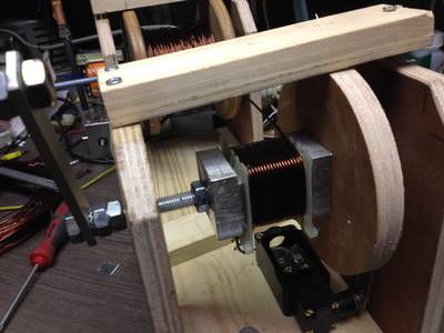

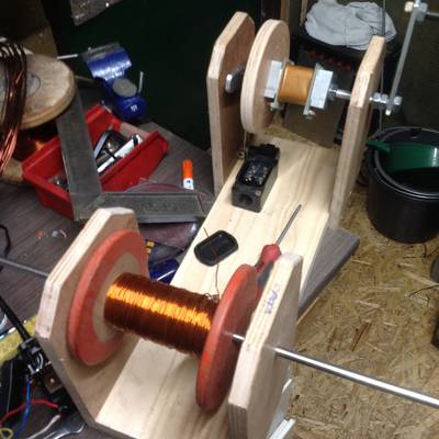

Vandaag eerst een ding gemaakt waar ik die wikkeldraad op die kern kan draaien

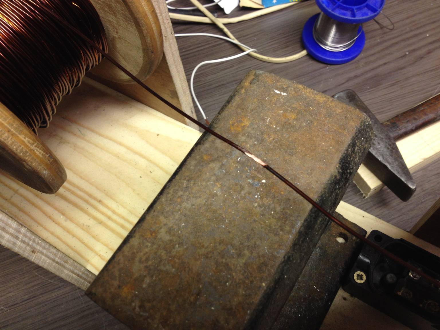

Ik had nog een stuk 1,7mm wikkeldraad liggen even op een haspel gewikkeld
op allebei de haspels een rem geschroefd
Uit einde plat geslagen op een stukje spooorrails
Aders paste de draad niet in de soldeeroogjes

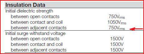

Relais gevonden 3 stuks 12 en ook kroonstenen
Maar ze zijn erg klein die relais :(
Zijn die relais wel ervoor te gebruiken Anne

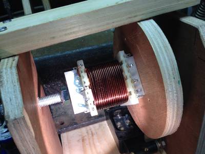

De rol 0,28 mm dik wikkeldraad hangt al in het ( wikkelmachientje ).
40 volt zijn 5.5x40=220 windingen .
De spoelvorm is 35 mm breed als ik netjes wikkel gaan er 110 120 windingen op een laag
Als ik 2 laagjes wikkel heb ik netjes die 40 volt.

Anne heb je noch misschien naar die data van de relais gekeken zijn die wel geschikt ??

Bert61 schreef:Anne heb je noch misschien naar die data van de relais gekeken zijn die wel geschikt ??
Denk dat 't wel moet kunnen.Dit
is wat op 't randje, zal wel meevallen :sure: .
Je hebt wat dat betreft niet veel keus, de print is voor van die kleine dingen.

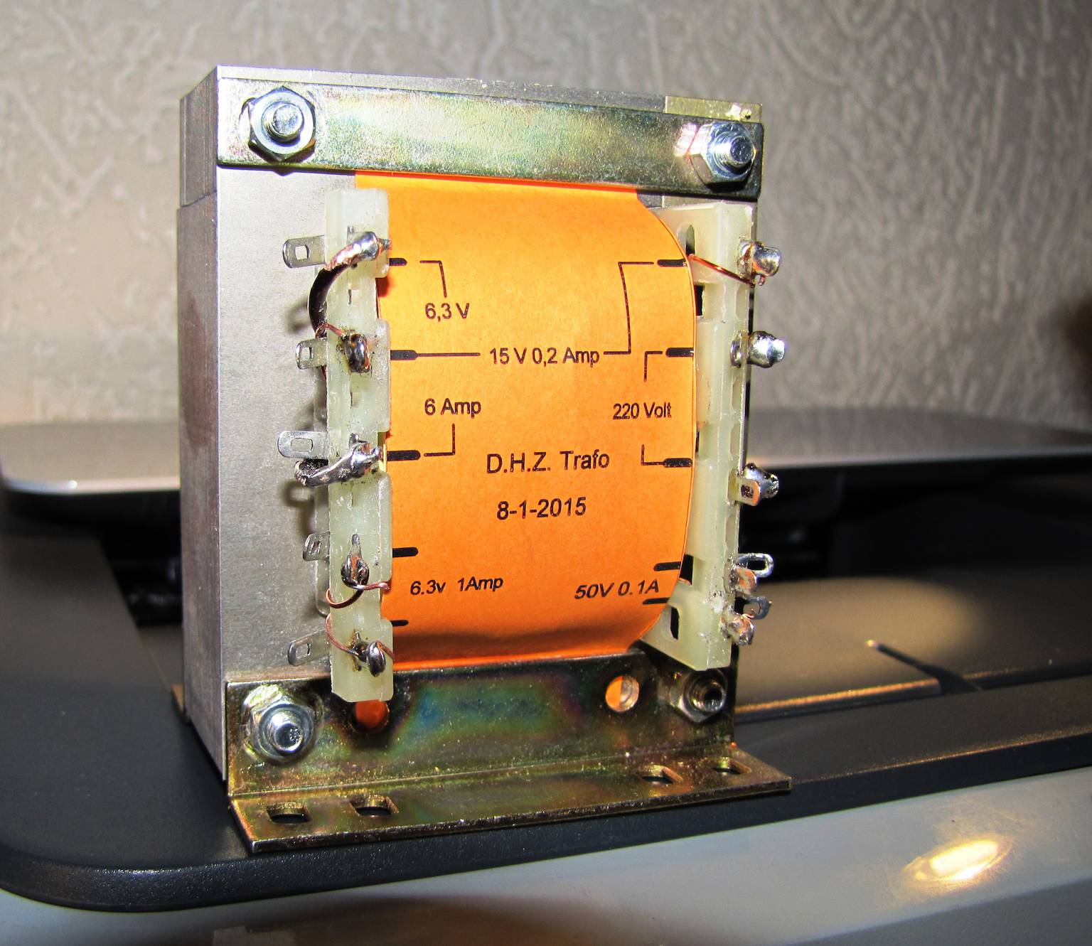

Berichtdoor OpaBert » vr 08 jan 2016, 21:40
Ok Anne
Dan plaats ik dat relais op de print
Trafo is ook klaar, zonder belasting nog wat gemeten.
50 volt met 0.25 mm wikkeldraad
6,5 volt met 0.65mm wikkeldraad
15 volt met 0,65mm wikkeldraad
6.6 volt met 1,7mm wikkeldraad
Ik wat over uren gemaakt
Op de bijsluiter staat voor deze trafo wel 4 Amp per mm²
Klopt eigen lijk niet wat er opstaat
6,5 volt x 6amp = 39 watt
6,5 volt x 0.9 amp = 5.9 watt
50 volt x0.1 amp = 5 watt
15 volt x 1 amp = 15 watt ( Beetje = 3 volt meer als ik bedoelde
Dat is samen 64,9 watt
De Kern is maar voor 50VA :-$
shit draadje vergeten :oops:

Nou,nou, dat ziet er een mooie trafo uit :goeie:

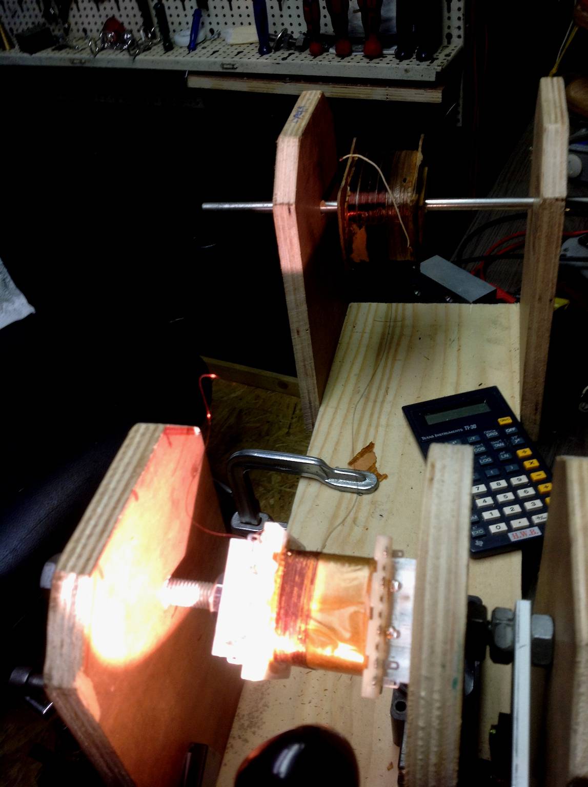

Dat je er zoveel op krijgt, zit toch wel isolatie tussen elke laag ?
Hoeveel stroom bij welke draaddikte hangt af van de toegelaten temperatuur en hoeveel warmte er wegkan.Hoe kompakter hoe heter.Als je alles bij elkaar telt kan het best meer zijn dan totaal toegelaten.Je mag gewoon niet alles tegelijk maximaal belasten.

Berichtdoor OpaBert » za 09 jan 2016, 1:40
Bedankt Anne voor de complimenten
tussen elke laag zit tape welke ook nog een hele hoge temperatuur kan hebben
Bovedien zit op de gloeidraad wikkeling een laag dik papier van een aanzichtkaart
Anders kon ik die dunne draad van 0.28 mm niet strak naast elkaar gewikkeld krijgen
Ook de trafo een halve slag gedraaid zodat de ribbels niet in lijn lopen maar er tegen in
Dus de draadje liggen gekruist op de gloeidraad wikkeling.
Begrepen van die belasting de 15 volt is voor de 2 relais misschien 4
Ik wil ook de terug koppeling alleen uit kunnen schakelen
Dus in de stand triode ook met of zonder tegenkoppeling
Als dat kan zonder schade aan de buizen toe te brengen
Rare zin 8-[
Er is nog wel iets fout gegaan
N.l de Datum 2015 :shock:
Moet er nog aan wennen dat we een jaar verder zijn :lol:
Wat onderdelen bij Dickbest besteld MKP10 voor de 470NF koppel condensators , buisvoeten
De 22K Instel potmeters en nog wat vermogen weerstandje
Niet alles maar ik kan voorlopig weer vooruit :D

Bert61 schreef:Ik wil ook de terug koppeling alleen uit kunnen schakelen
Moet wel kunnen.
Je bent niet de enige (Kappa kan 'r ook wat van :-$ )
Zou ik niet doen, kijk 's naar het laatste schema met aanpassingen, wat waardes aangepast.Vooral in het negatieve spanning deel.

Berichtdoor OpaBert » za 09 jan 2016, 15:00
Ik moet goed opletten :?
Mag ik vragen waarom Anne ?
Vind het leuk dat omschakelen mogelijk is
Kan je toch een beetje beoordelen wat je het beste bevalt
Ik heb een mailtje gedaan naar eoo om de 22K in 50K te wijzigen
En ik ga eens bij Kappa neuzen :bakkie:
