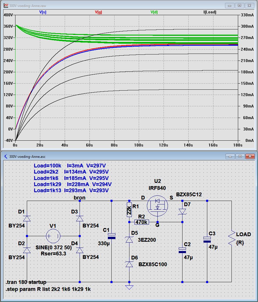

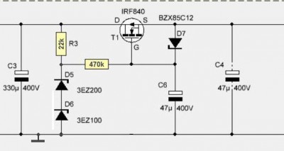

mtb schreef:Je moet bij je simulatie wel een startup instellen bij de .tran-functie, anders gaat SPICE uit van een stabiele toestand waarbij alle condensatoren zijn opgeladen.
dat wist ik niet :roll: zal ik eens moeten uitvlooien...
Alhoewel, in het eerste geval waar het wel werkt zie je toch dat de condensator vertrekt van ontladen toestand, zie de curve van het opladen.
Willy_61
Berichten: 1481
Locatie: Mol, België
Re: Nieuwe EL84 versterker in navolging van de beroemde CTA
Berichtdoor Willy_61 » ma 31 okt 2016, 17:48
Michiel, je hebt gelijk! "startup" toegevoegd aan de tran en het is in orde:
Bedankt, wordt morgen in de versterker toegepast ;-)

Blijven rare dingen die simulatieprogamma's.
Condensators starten in opgeladen toestand ? Tot welke spanning dan ??
Met deze verandering start de HS na 50 sec. gloei aan of niet.Ook niet alles.

Daarin heb je gelijk Anne, maar misschien is het niet nodig:
Ik had vanavond de hoofdprint terug gedemonteerd omdat ik ontdekte dat MP2 geen spanning gaf ipv 250V.
Nu bleek dat weerstand R1 van 22K maar aan 1 kant gesoldeerd was :boos: , of hoe stom een mens kan zijn.
Het heeft dus veel kans dat hier de oorzaak van stoorpulsen te vinden is bij het inschakelen van de HS en dat de perikelen van het terug afvallen van het relais, van de baan zijn :oops:
Morgen hopelijk beter nieuws :-$

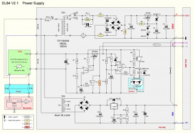

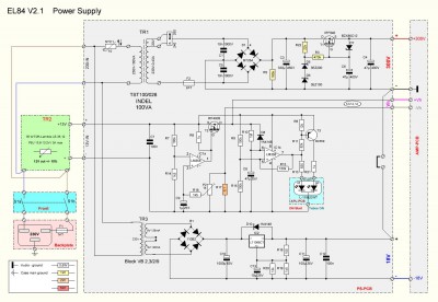

Berichtdoor Willy_61 » za 05 nov 2016, 17:23
Huidige stand van zaken: nergens - nul :boos:
Ik vermoed dat de huidige voeding totaal waardeloos is.
Zonder de buizen erin start de voeding normaal op met na 50 sec. de HS op 300V, verbruik 0mA zoals het hoort.
Buizen geplaatst en daarna wil de HS niet meer aanschakelen via het relaiscontact: dat relais valt onmiddellijk terug af en start een nieuwe wachtcyclus van 50 sec. Dit probleem hebben we eerder al besproken en laat ik voorlopig liggen: ik heb een switch gezet over het relaiscontact die ik aanzet na 1 min. voorgloei.
De HS zakt in als een pudding tot minder dan 200V en er komt een raar snerpend instabiel geluid uit de boxen.
Alle buizen verwijderd behalve 2xEL84 van 1 kanaal. Na veel moeite heb ik een ruststroom van ca. 40mA kunnen instellen, veel moeite omdat draaien aan de bovenste trimpot meteen ook de instelling van de onderste buis beïnvloedt, en omgekeerd (wellicht tgv slappe HS voeding). Niet dat ik daar nu veel mee verder was want dat is dan bij een resterende HS=225V.
Enkele bijhorende metingen: Va=221V, Vk=0,41V en last but not least: de afgenomen stroom van de voeding schommelt tussen 140mA en 175mA.
Waarschijnlijk is dat zoveel omdat er vermoedelijk veel oscillaties in het misbaksel zitten en het is uiterst moeilijk te meten op zo'n instabiel ...
Terug naar de voeding:
De trafo functioneert zonder extra windingen omdat ik er van uitga dat een HS-spanning tussen 270 en 300V moet volstaan. De huidige schakeling met FET en stab. zeners heeft echter totaal geen zin omdat de aangevoerde spanning daarvoor ontoereikend is bij bv. 300mA belasting.
Daarom is mijn volgende stap het slopen van de FET en zeners uit de voeding en overgaan tot een traditionele gelijkrichting + afvlakking. Dan start de voeding telkens wel aan 320V bij het opkomen van de HS, maar zoals de meesten wel weten is dat bij de Philips HF10 zelfs 340V...
Voilà, we zullen zien wat het de volgende dagen geeft, voorlopig heb ik er even genoeg van :roll:

Berichten: 14333
Berichtdoor Ah!buis » za 05 nov 2016, 19:53
Kom kom tuut tuut ho ho slechte dag van de maand ? :lol:
Alles deed 't toch stap voor stap.Totdat de vertraging lastig ging doen.
Vermoedelijk met al dat gepruts aan de voeding wat overhoop gehaald, iets los, sluiting :?
Rustig systematisch de boel nakijken wanneer je je weer goed voelt :relax:

De voeding levert perfect 300V tot ik ze belast heb met 2 gloeilampen van 60W in serie: daarna is de OPAMP IC1 (van de gloeisturing) er door gevlogen, dat is al de 2de keer, vorige week ook al een keer.
Zo zie je maar dat de 2 delen van de voeding, enerzijds de HS 300V en anderzijds de inschakelvertraging met gloeisturing toch op één of andere manier mekaar storen. En dan te weten dat de enige verbinding tussen die 2, de aarde is: de 0V van de HS met de +13V.
Schema en printontwerp zijn al 4x volledig opnieuw afgetoetst, op de goeie ouwe manier: een circuit oplichten en op een afgeprint schema de betreffende verbindingen en connecties doorstrepen. De print zelf is al verschillende keren met de loupe + fel licht gecontroleerd, printsporen zijn doorgemeten ook naar naastliggende sporen...
Een andere voeding is geen optie:
1. te weinig ruimte, dat zou een ander chassis betekenen
2. principieel: iets dat niet wil werken kan ik nooit wegleggen... tot het werkt!
Dus ik zoek en experimenteer verder.
Ik ga eerst de gloeisturing eens bijhangen in mijn Spice-schema van de HS en dan eens kijken of enige interactie mogelijk is.
Een 2de test zou betekenen dat ik de groundplane van de print opsplits naar 2 gescheiden groundplanes, nl. die van de HS en die van de gloeisturing. Als dan de HS wel deftig kan belast worden moet ik wel voor een apart klein voedinkje voor de negatieve spanning voorzien maar dat zou er nog wel bij kunnen.

Omdat 't om twee, op de massa na, gescheiden circuits zijn zou er eigenlijk geen verder verband kunnen zijn.En toch gebeurt 't.Ik zie twee mogelijkheden.
Iets bij (of in) het relais wat de HS kan doorgeven, hoewel dat zou dan ook onbelast zijn, tenzij een spanningssprong een puls veroorzaakt.
Tweede is misschien dat het massavlak ergens niet helemaal goed aansluit zodat het inschakelen van de verbruiker een spanningsverschil veroorzaakt tussen delen van de massa.

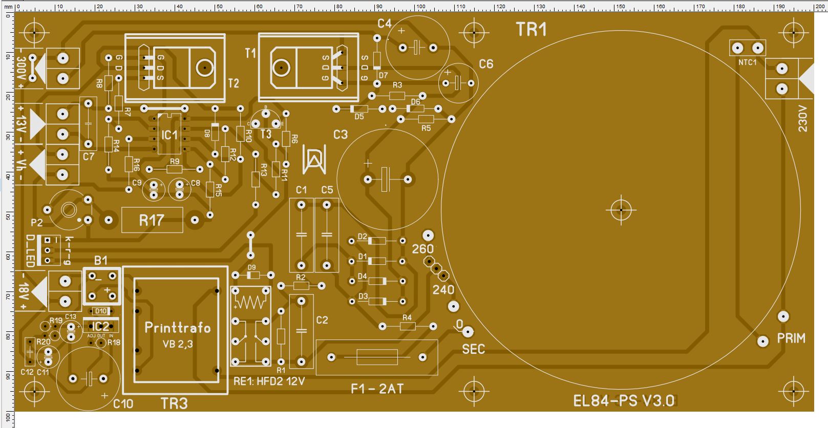

Bedankt voor alle tips maar een nieuw printontwerp is bijna klaar met los van mekaar:
- gloeidraadsturing gevoed uit de TDK 13V (geen koppeling meer met de 300V)
- HS 300V, relais-vertraagd via de gloeisturing
- extra negatieve voeding van -18V / 128mA (buitenaf de +18 te koppelen met de -300V als globale "0")
De print behoudt dezelfde afmetingen en bevat geen groundplanes meer die tegelijk als aarde-geleiding moesten dienen.
Morgen eerst bij mijn dochter gaan werken maar daarna wordt de voeding gebouwd en getest. Ik verwacht in het weekend dit rond te hebben waarna testresultaten en beeldmateriaal gepost worden.

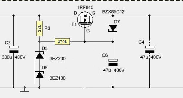

Ik wou de 300V voeding belast testen met 2 gloeilampen van 40W in serie, maar bij nader inzien is dat misschien niet zo'n goed idee omdat die in koude toestand bijna een kortsluiting zouden betekenen op de voeding. Heeft iemand een beter idee om een belasting te simuleren van 100 à 150mA?
Onbelast heb ik volgende uitgangsspanningen:
1. zonder extra sec. wikkeling wordt de gelijkgerichte, afgevlakte ingangsspanning 346V en 319V uit, Vg is dan 322V.
2. met 20V extra sec. wikkeling wordt de gelijkgerichte, afgevlakte ingangsspanning 372V en 330V uit, Vg is dan 333V.
Ik ben daar niet bepaald tevreden over want Vg zou ik verwachten van 300V te zijn en aldus de uitgang te stabiliseren rond 300V, zoals het trouwens in de simulatie gebeurt. Ik had daarvoor al R3 van 68k verlaagd naar 15k om ca. 5mA stroom door de zeners te krijgen, maar zonder veel resultaat.
Berichten: 14333
Berichtdoor Ah!buis » di 15 nov 2016, 11:21
Met 5mA wordt die 200V zener flink warm, verloopt de spanning met opwarmen.Trouwens de spanning is wel nogal hoger dan wat je zou hopen, hoewel 10% wel kan bij zeners.
Als je de schakeling doet zoals ik laatst voorstelde (langzaam opkomen) dan krijgen de gloeilampen de tijd om op te warmen.

Daar was ik al mee aan het spelen in LtSpice, een 47µ zou een redelijke vertraging geven: 200V na 25 sec. en de volle 294V na ca. 3 min.
Als deze vertraging volstaat om de eindbuizen te sparen tijdens het opwarmen, kan de relais in de gloeisturing eigenlijk komen te vervallen.
Trouwens, die relais viel op de nieuwe print (nu zonder groundplane) nog steeds af wanneer de HS werd ingeschakeld, wat vreemd blijft want er is geen enkele verbinding tussen beide voedingen (zie de nieuwe printopbouw hieronder) en de de ringkern-trafo wordt bij het aanzetten van de versterker onmiddellijk mee onder spanning gezet, een inductiepiek kan dus ook niet de oorzaak zijn... rara...ik heb dat nu omzeild door D8 weg te nemen zoals jij voorstelde.
Ik ga nu de HS aanpassen zodat die vertraagd opkomt en dan de belastingstesten uitvoeren en als die OK zijn kan ik de print verder aanpassen: de vertraging ingebouwd in de HS zonder relaisschakeling, relais in de gloeisturing door een weerstand vervangen waardoor de DUO-Led gewoon blijft "ter inducatie" van de HS-status en D8 kan dan gewoon terug op zijn plaats..
Nog een vraagje: ik heb momenteel een NTC van 20 ohm in de primaire van de ringkern TR1 zitten, hebben R2 en R4 (beiden 2,2 ohm) dan nog zin?
Berichten: 14333
Berichtdoor Ah!buis » di 15 nov 2016, 16:17
Die NTC zou ik eerder weglaten, wordt vermoedelijk niet warm genoeg om klein wezen, komt er minder uit de trafo dan verwacht.
Heb je D8 ook al 's aan de massa ipv de gloei gezet ?
Willy_61
Berichten: 1481
Berichtdoor Willy_61 » di 15 nov 2016, 19:02
Die NTC heb ik geplaatst nadat ik 2x zekering F1 (1A) heb moeten vervangen, dus meer uit noodzaak. Nu denk ik wel terug de NTC van 10 ohm te plaatsen ipv 22, met de 10 ohm was het probleem eigenlijk al van de baan.
D8 heb ik enkel verwijderd gehad (poot doorgeknipt) en meer kan ik nu niet meer uitproberen want de relais is al verwijderd en de rest is omgebouwd ook.
C6 heb ik daarbij op de eerste verdieping moeten parkeren ;-) want er was onvoldoende plaats tussen C4 en de ringkern, de rest is vlot verlopen.
De testen zijn voor morgen.
