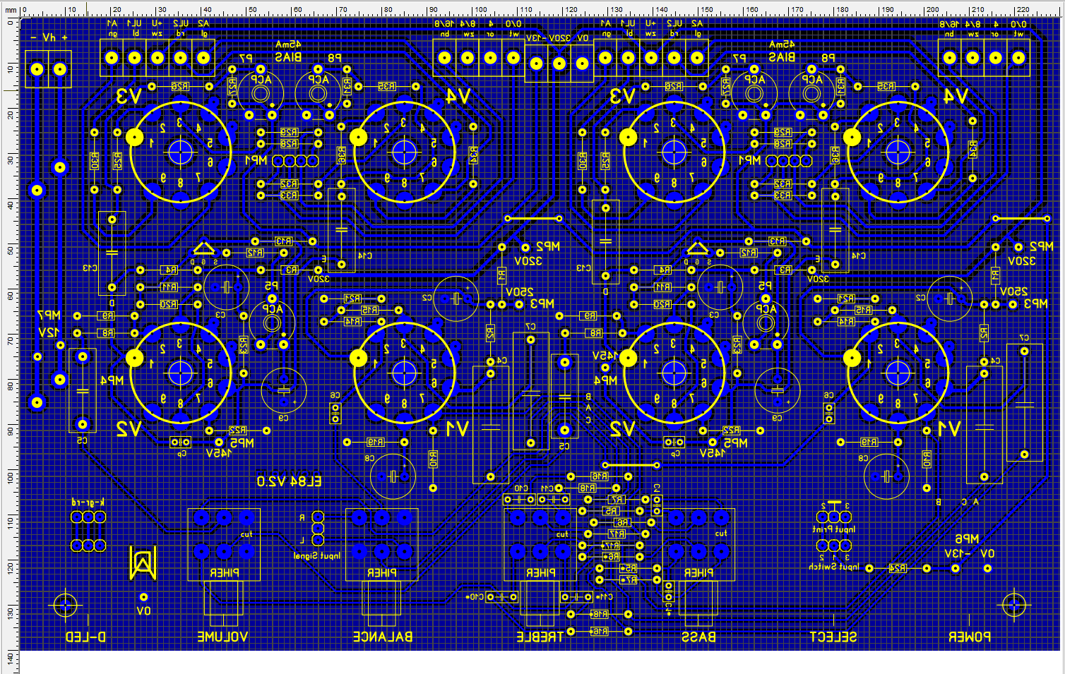

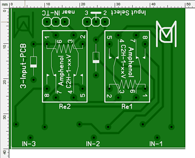

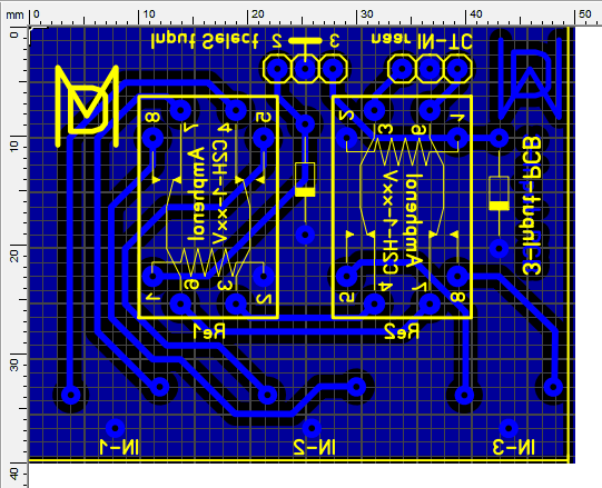

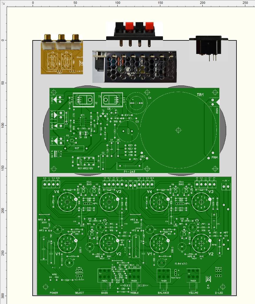

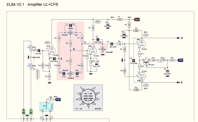

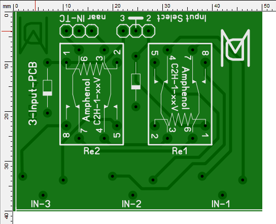

We zijn een stapje verder in het ontwerp van de EL84-versterker: hoofdprint toonregeling+eindversterker + aangepaste inputprint zijn ontworpen.
De buizen staan nu op de topzijde van de print vermits ze onder een kap blijven, zie compositietekening van het front, verderop.
De print is enkelzijdig en bij deze moet de heater-bedrading (-Vh+) aan de onderzijde worden aangebracht, er zijn soldeerpennen voorzien.

^^schema's^^

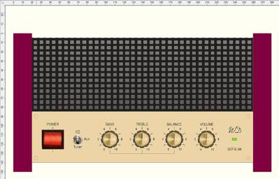

^^frontaanzicht^^

Ondertussen ben ik een stuk verder geraakt. Alle printen zijn klaar, behalve een aangepaste stereoversie van Michiel zijn APL, waarover hieronder meer. Het chassis is ook klaar en de onderdelen staan gemonteerd, gelukkig moet er niet veel meer aan bekabeld worden want daar is niet veel plaats meer voor.

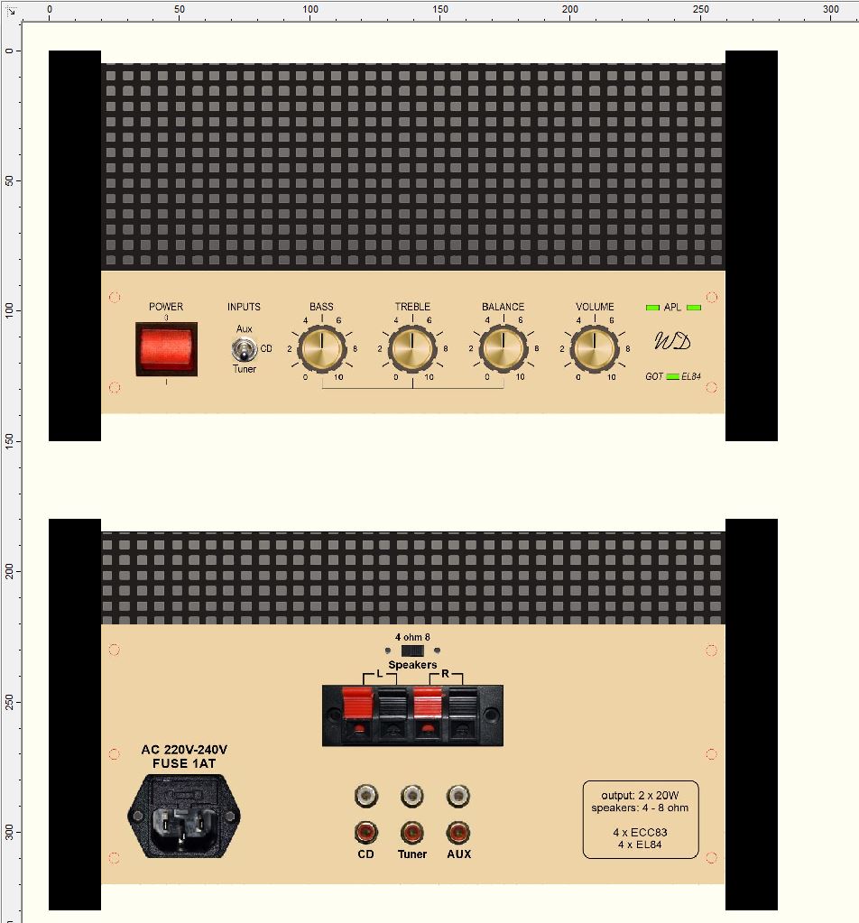

Enkele foto's om de vorderingen te illustreren, Eerst de compositietekeningen.
Compositie Front/Back:
Compositie SubTop:

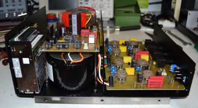

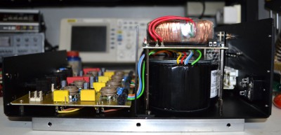

Bovenaanzicht van de montage:
Zoals je kan zien staat er een aluminium plaat van 2mm dik tussen versterker en UGT+voedingsdeel. De bedoeling is dat die de warmtestraling van de buizen opvangt en over de plaat verdeelt om dan via het dek-rooster af te geven
Zijaanzicht links:
Zijaanzicht rechts:

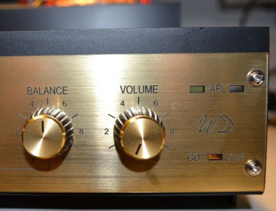

Frontpaneel:

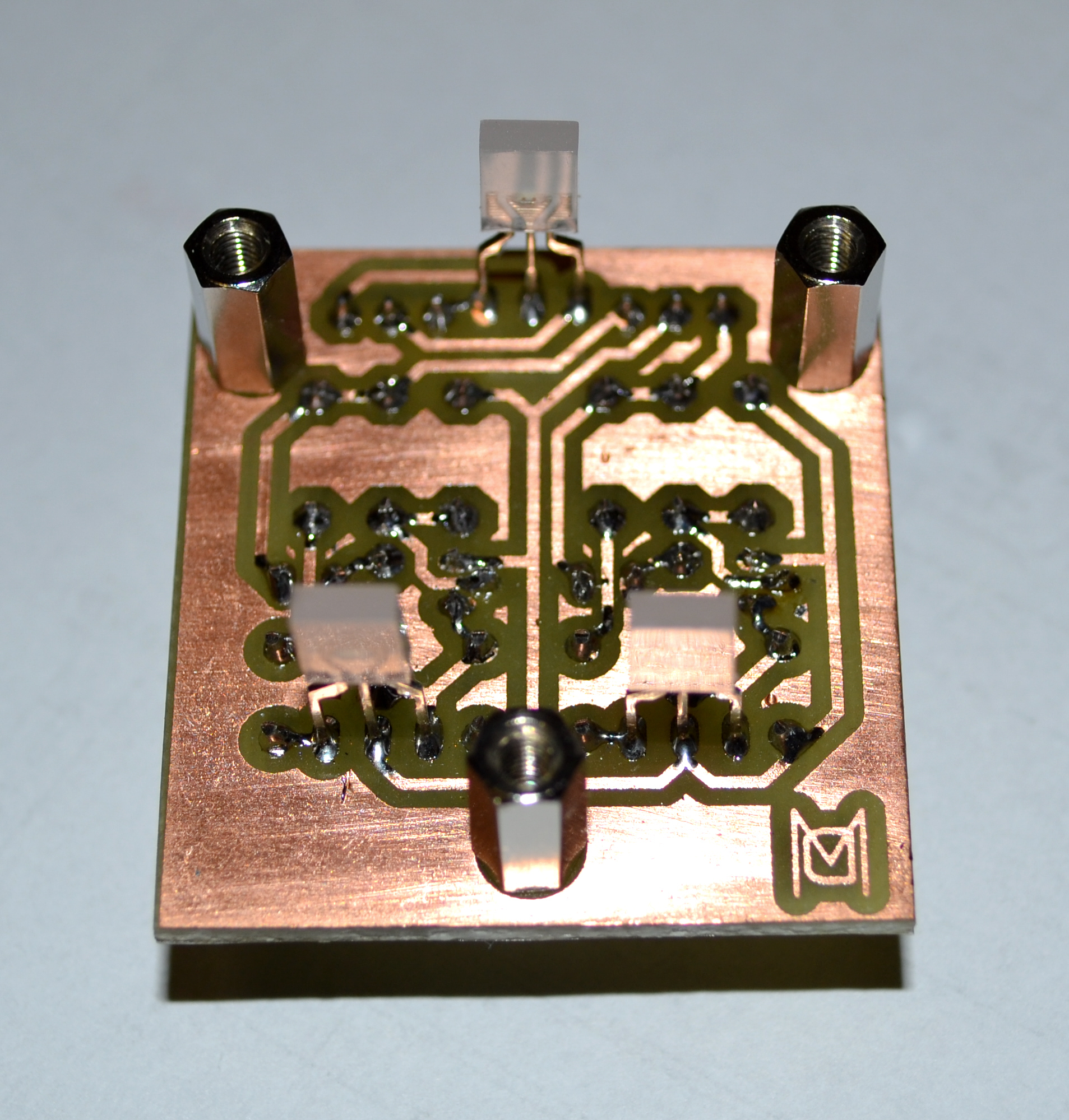

Detail van het front met de duoLED's, 2 voor de APL en 1 voor de voeding met vertraagde HS:

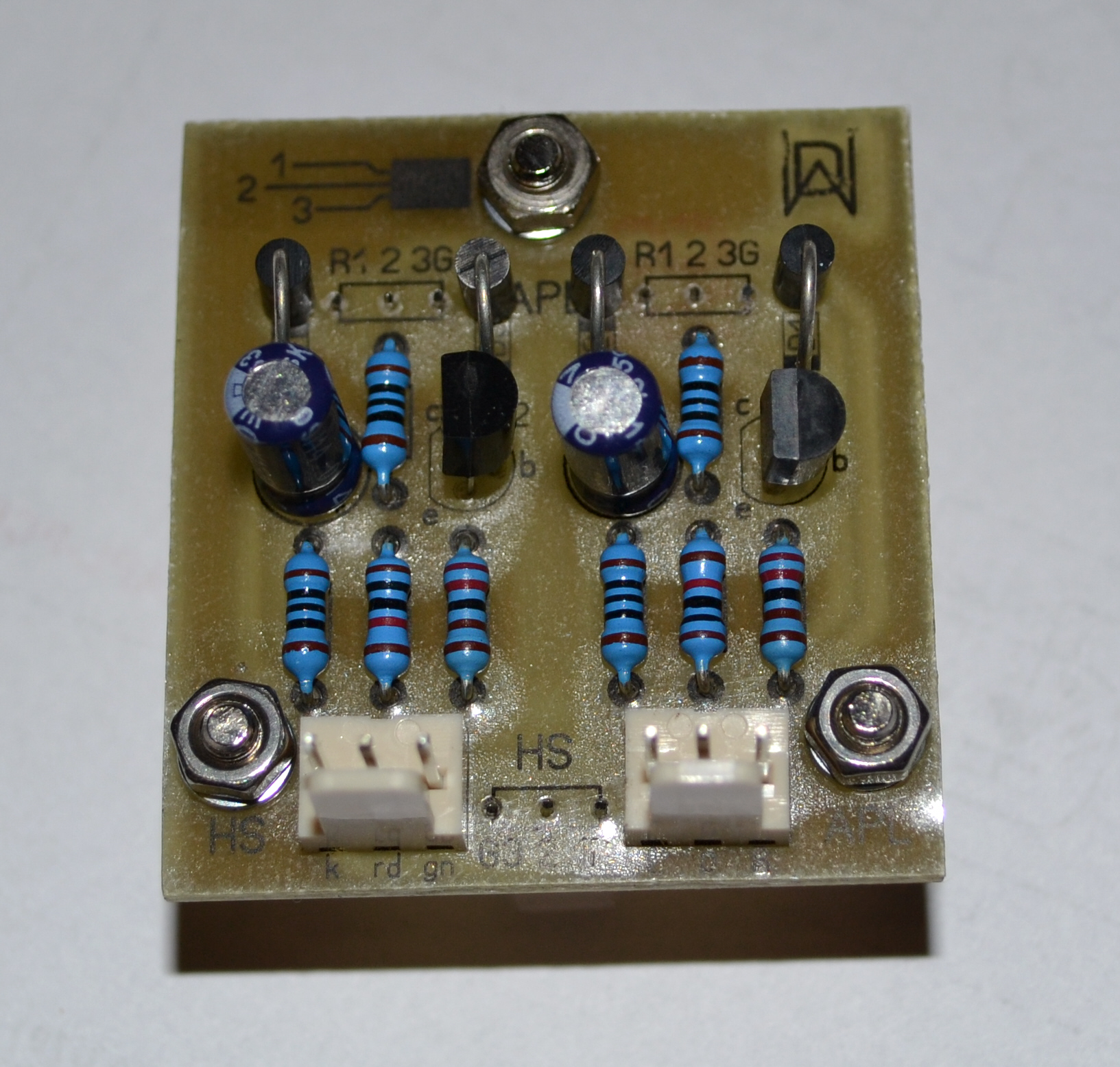

De 3 duoLED's komen op een printje dat ik nog moet ontwerpen, daar is nog net voldoende plaats voor achter het front en wordt zo'n 3,5 op 4 cm groot.
De printjes van Michiel kon ik hier niet gebruiken wegens plaatsgebrek op het front, die zijn echter wel ideaal voor inbouw in de luidsprekerboxen, de Lenco-kasten zijn al voorzien en werken perfect!

Berichtdoor mtb » ma 19 sep 2016, 17:15

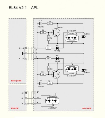

Dat ziet er weer knap uit Willy!
Als je APL's zowel in je versterker als in je boxen gebruikt, zet ze dan antiparallel, zodat de (geringe) piekbelasting symmetrisch is, anders verdubbel je die.
Hoeveel vermogen denk je eigenlijk nodig te hebben?, zie Audio Power LED.

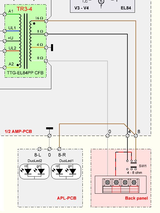

De APL print is klaar, maar ik heb ze wel gebaseerd op gemeenschappelijke aarde zoals dat in de meeste versterkers is.
Ik had er even niet aan gedacht dat dit bij CFB niet helemaal correct is. Ik tak nu het signaal af tussen de 4 ohm tap van de UGT (aarde) en de 16 ohm tap. Op die manier ga ik dus met 3 draden naar de APL: L - aarde -R.
De twee 3P print connectors die nog op de AMP-PCB zitten, vlak bij de APL-PCB, gaan weg vermits die eerder voor de HS-LED bedoeld waren. De HS-LED wordt nu ook via de APL-BCB aangestuurd.
