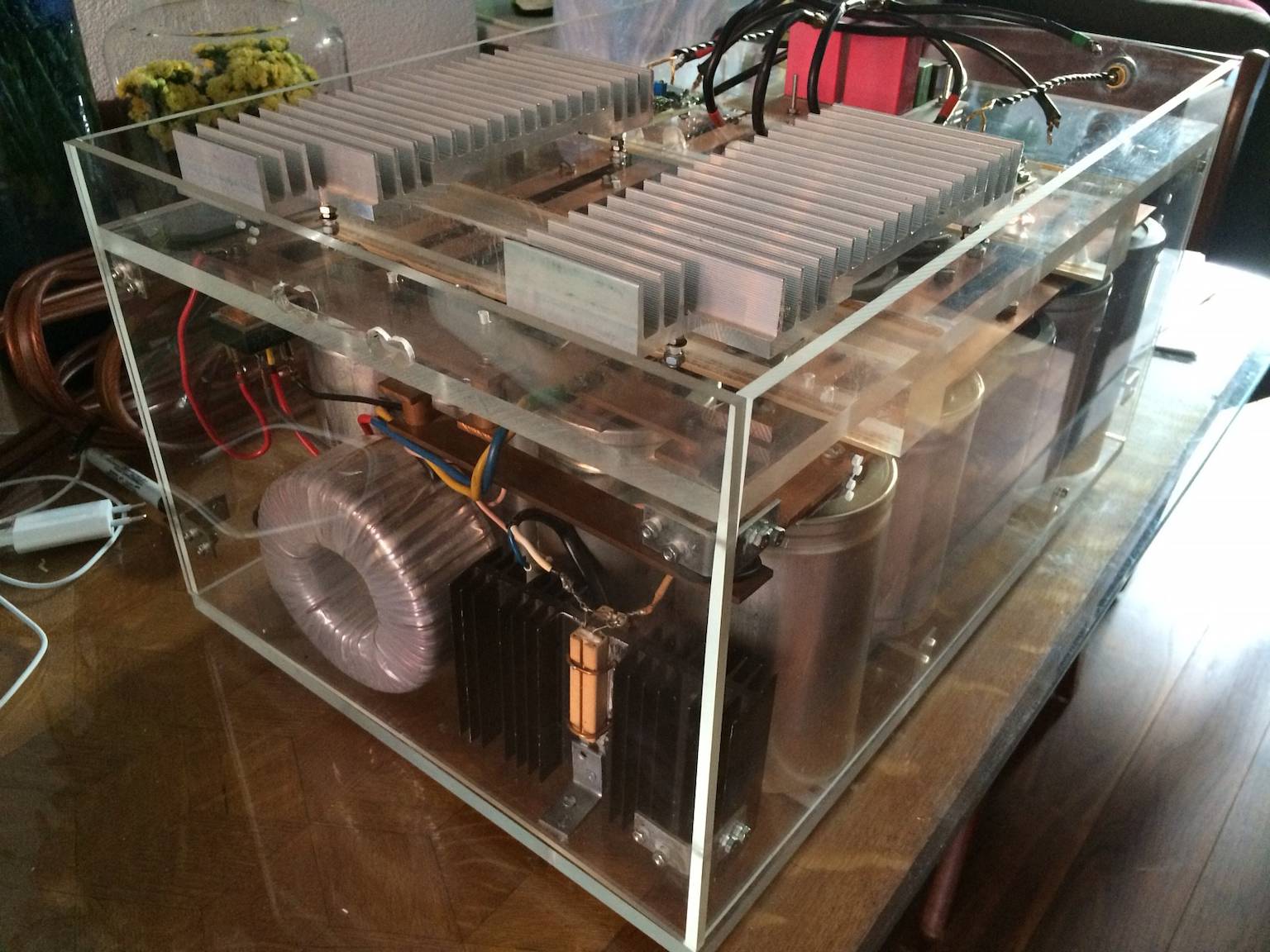

Ja ik ben helemaal gek op het geluid van deze versterker, in combinatie met mijn Jean Marie Renaud speakers. Vandaar dat ik deze exercitie op touw zit om hem te (laten) repareren.
Ik zit nu al ruim 3 weken zonder versterker en ik word daar niet zo heel blij van.
Het enige nadeel hier was om voldoende capaciteit aan Elco's bij elkaar te vinden. :lol:

SSassen schreef:Sorry Bert, maar dit is duidelijk door één of andere beunhaas in elkaar gezet.
So What? We zijn niet allemaal in de wieg gelegd met een soldeerbout in de mond i.p.v. een speen... :roll:
Dat klopt .. ik was destijds 1 van de beunhazen die er aan gewerkt had. :lol:
Ik mis alleen de elektrotechnische kennis en apparatuur om hem goed door te meten. En het blijft een hobby project natuurlijk.

ds23man schreef:Een nieuwe print maken lijkt me als eerste een goed plan.
Ik weet niet hoeveel tijd dat kost ... maar als alles het nog doet (na doormeten) dan hoeft dat niet persé van mij.
Als hij het zo 20 jaar heeft gedaan en zo nog eens 20 jaar speelt dan ben ik blij.
Ik zit toch niet dagelijks naar de printplaat te turen :lol:

Zo als het nu zit is het zeer onbetrouwbaar. Ray maakt in een uurtje nieuwe printen met nette aansluitingen.

Bij de laatste foto's zie ik 8 transistoren, dus het zou alsnog een "Le Monstre" kunnen zijn en dan misschien ook wel met dit schema:
http://diyaudioprojects.com/Solid/Jean-Hiraga-Le-Monstre/Hiraga-Monstre-Monster-Class-A-amplifier-schematic.png
De eerste twee instelpotjes kunnen wel dienen om de stroom van de Fets gelijk te maken en de derde potmeter om de zaak te balanceren?
Een knap printje is inderdaad wel wenselijk voor de komende 20 jaar..

Nieuwe printplaat maken is helemaal niet nodig, ik snap de aversie tegen gaatjes printboard met soldeereilandjes niet en al helemaal niet bij zulk een eenvoudige versterker.

Het gaat op zich niet om het gaatjesbord maar om het feit dat alle aansluitingen nu nogal gekunsteld uitgevoerd zijn. Een net printje met nette aansluitingen zou een behoorlijke stap vooruit zijn en met verse onderdeeltjes zal die dan ook wel weer werken.

Nou, die oplossing is al eerder door anderen in dit draadje geopperd. Er zit zo weinig in en gezien de constructie ( en de reden waarom de reparateur er niet aan wou beginnen) is dat de snelste oplossing. Als je gaat kloten met onderdeeltjes vervangen, dan zit er al snel geen soldeereilandje meer op dat stukje gaatjesbord. En daarom heb ik een gruwelijke hekel aan dat spul...

Dat schema komt op zich wel bekend voor en volgens mij is het ook een "Le Monstre" en anders heb ik dat al 20 jaar fout :oops:

Versterker heb ik nu stofvrij gemaakt en dusdanig weer in elkaar gezet dat Peter er morgen met gemak bij kan.
Ik zal nog ff een foto'tje plaatsen

Berichtdoor BertXXL » za 18 apr 2015, 19:40
Laatste foto's versterker is nu schoon.
Morgen eens kijken wat er nou fout is.

Hoeveel microfarad zijn die beker elco's zie er namelijk een hele hoop van :shock: :shock: :shock:

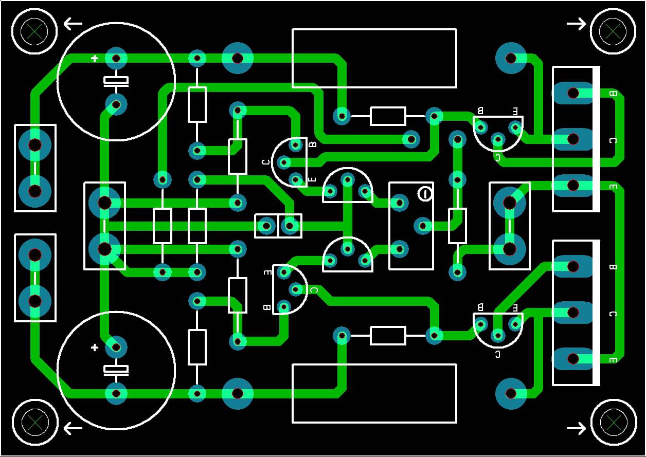

Ik had al eens een beginnetje gemaakt voor een layout van ''LeMonstre''
