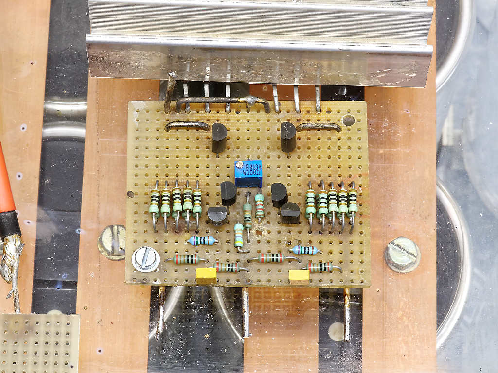

Nou nog niet helemaal. De fout(en) zijn getraceerd en 1 kanaal is weer helemaal opnieuw opgebouwd. Naar verwachting is het andere kanaal medio deze week ook onderhanden genomen en dan is het een kwestie van afstellen.
Tevens zijn dan ook een paar cosmetische wijzigingen doorgevoerd.
De fouten die onder andere gevonden waren:
1. Soldeerwerk was oud en maakte op een punt geen contact meer.
2. De mosfetjes schenen verkeerd om op de print te staan
3. Potmetertjes waren niet goed meer en zijn vervangen
4. Een paar kleine condensators stonden niet handig en zijn verplaatst, hierdoor zijn ook de weerstandjes veranderd.
Volgens mij was dit het, maar Peter kan het wellicht nog aanvullen.

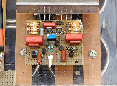

Behalve de potmeters en het ontbreken van ontkoppel C's (--> lichte instabiliteit) was er wel wat meer loos: De fetjes zaten er verkeerd om in gesoldeerd :shock: Nu doen fetjes het op zijn kop ook wel maar dat is niet de bedoeling. Kun je matchen wat je wilt maar dat heeft dan geen zin. Nu verbaasde het mij al dat ie koud op ongeveer 400mA bias stond en na 2 uur opwarmen tegen de 800mA opliep. Ook verliep de DC bijna een halve volt met opwarmen en liep de vervorming bij wat meer uitsturen behoorlijk op.
Hier zo als het was:
Het grote bias verloop kan ook wel komen omdat de emitter weerstanden de fetjes lekker heet stookten richting de 50 graden. Het is dus wel wat meer werk geworden dan alleen een potmeterje vervangen en C'tjes bijplaatsen, een hele verbouwing:
Emitter weerstanden verplaatst zodat de fetjes niet meer heet worden en gelijk fatsoenlijke Faston aansluitingen er op gezet. Vervorming is wondelijk laag < 0,1% bij volle uitsturing en <0,01% bij 1W. Die vervorming bestaat uitsluitend uit 2e en 3e harmonischen. Alle hogere liggen onder de -120 dB. De bias verloopt na het omdraaien van de fets nu veel minder, van 550mA koud naar 640 mA warm en blijft de DC keurig binnen 1 mV constant.
Het is maar goed dat de "versterkerdokter" er verder afgebleven is. Ben toch bang dat ie hier niet uitgekomen was. Morgen het andere kanaal onderhanden nemen.

Normaal zijn kleinsignaal fets symmetrisch en kan het zonder bezwaar. Deze Toshiba's zijn niet symmetrisch, maar doen het op zijn kop ook wel hoor. Alleen niet helemaal zoals bedoeld. Er zitten trouwens "G" exemplaren in en geen "Y", die zijn wat steiler. Klopt dus wel dat de 1K weerstanden kleiner moeten voor een juiste bias.

Alle (bijna) onderdelen zijn gegroeid :o , is een nogal volle boel geworden.Komt hier meer voor :lol:
Als de weerstanden op een kluitje heet worden zou je ze wat luchtiger kunnen zetten, hoewel veel plaats is er niet meer.

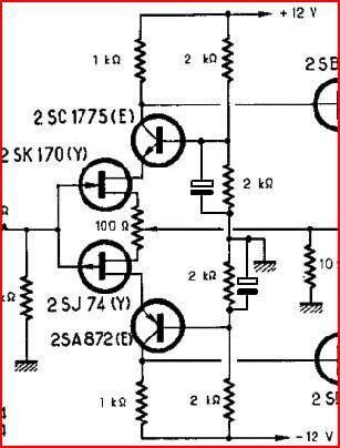

Met de fet's die er in zitten hebben vooral een grotere Idss.Ik zou geneigd zijn de weerstand (trimpot?)tussen de sources groter te nemen.Kan de 1k blijven en is de dc-stabiliteit beter.
Zou je denken? Laten we het vooralsnog maar bij dat denken houden, 'Tis zo al werk genoeg.

Ik herken die print niet meer terug, knap stukje werk Peter! :rock: :rock: :rock:

Petje af hoor Peter, dat je zelfs het orginele idee van de gaatjesprint hebt behouden!

Met zo'n simpel ontwerp is gaatjesprint een prima bouwmethode. Bert is altijd erg tevreden geweest over deze versterker en ik wilde het daarom zoveel mogelijk in de originele staat laten :D Hij speelt meen ik met JMR Opera speakers met een rendement van meer dan 90%.

Een manier om van de brom van de voeding nog wat minder last te hebben is de 2k delers van C's te voorzien.Erg veel zal het niet doen, de Id is redelijk ongevoelig voor verandering van Vds.Maar alle beetjes helpen.
