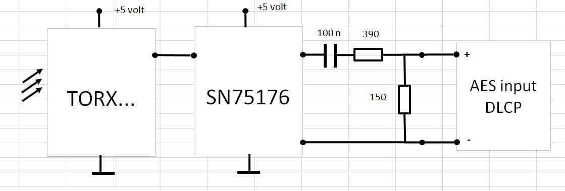

Bij 96kHz heb je een datarate van 6.144 Mb/s. Dat ga je waarschijnlijk niet redden met de TORX173. Ik gebruik een optische receiver van Sharp die maximaal 15.5 Mb/s aan kan. Daarmee kom je wel t/m 96kHz samplerate ontvangst. Als je wil stuur ik er een naar je op.
Onderstaand schema vond ik voor TTL naar AES. De blokjes met een 1 staat voor een 74hc04. Wel moet je tussen de output van de optische receiver en de ingang van dit schema nog een 100nF capje zetten.
Als je geen kabel opneemt tussen de optische receiver en de AES-ingang dan kun je het ook eerst nog proberen met alleen de uitgang van de optische receiver via 100nF op de + van de AES-ingang en de - van de AES-ingang aan massa.
nb. de TORX173 is 5V, de Sharp is 3.3V.

Ik ga intern naar de AES-input van de DLCP dus de uitgang van mijn converter hoeft niet 100% aan de standaard te voldoen.
Ik heb onderstaande schema bedacht, waarmee ik het uitgangssignaal van de driver SN54176 omvorm naar 1,2 volt bij een bronimpedantie van 110 ohm.
edit: De opt. receiver direct op de AES-input aansluiten is geen optie, aangezien de AES-input een ingangsimpedantie van 110 ohm heeft en daarvoor kan de opt. receiver niet voldoende stroom leveren. Een buffer (SN75176) tuissen opt. receiver en AES-input is noodzakelijk.

Het voordeel van mijn receiver TORX173 is dat hij net als de SN75176 gewoon op 5 volt draait. Met de Sharp receiver van knuisje zou ik een extra 3.3 volt voeding nodig hebben....
Ik begrijp alleen nog niet hoe je/men voor 96 kHz op 6.1 Mb/s uit komt.
Verder zal het toch zo zijn dat mijn blu ray-speler bij het afspelen van normale CD's niet meer dan 1,4 Mb/s afgeeft?

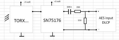

De datasheet van mijn opt. Toslink receiver TORX173 geeft aan dat er een smoorspoeltje in serie met de voeding nodig is.
Lijkt jullie dat essentieel? Dat smoorspoeltje is nl. een lastige component......

Berichtdoor ray5150 » zo 15 feb 2015, 14:47
Jij verwachte zo'n ding dat eruit ziet als een mini-transformator ?

Die heeft een veel te grote Q-factor en dan is het middel erger dan de kwaal. Kan wel maar zet er dan 47 ohm mee in serie om de Q te dempen.

Apart dat die hoge Q roet in het eten kan gooien.
Achter de L komt nog een parallel-C; dat geeft samen toch een mooi low-pass filter; prima om schakelpieken weg te houden van de voedingslijn. Ik zie het probleem niet.
NB Ik ga wel een low-Q spoeltje van EOO toepassen....

Hans Nootdorp schreef: Ik zie het probleem niet.
Je hebt daar een LC kring met een Q van zeg tussen de 20 en 40. De pulsvormige stroom van je torx geeft flinke en lange slingers op de voeding terwijl dat spoeltje er nou juist voor zou moeten zijn om storing op de voeding weg te houden. Normaliter gebruik je daar een high loss SMD choke. Zet dat 47 ohm weerstandje er nou maar in, ook met dat andere spoeltje van EOO. Of laat dat spoeltje weg, je gooit anders het kindje met het badwater weg.

Ok, 47 ohm zet ik er wel tussen.
Maar toch.... (uit nieuwsgierigheid): regelt die spanningregelaar 78L05 de stroompieken dan niet weg? Is ie niet snel genoeg?

Het gaat om de storing op je TORX, niet op die van de regelaar. Dat EOO spoeltje wat Ray aangaf is prima maar de weerstand er van is nog steeds veel te laag om de Q voldoende te dempen. In die TORX zit een gevoelig optisch ontvangertje waar je geen voedingsgerammel bij wilt hebben.

Ok. Maar is de spanning uit de 78L05 dan niet schoon genoeg? Er zit verder alleen nog maar een SN75176 (linedriver) op die 78L05.

Misschien, kun je alleen wat van zeggen door in de praktijk met een gevoelige oscilloscoop naar de voedingsspanning te kijken wat daar gebeurt. Het is natuurlijk een standaard schema en zit die TORX op een bord met veel meer (al dan niet storend) digitaal spul.

De bedoeling is dat de ontkoppel-C zo dicht mogelijk bij de TORX zit en dat de voedingslijn die daar dan aan zit geen resonantiekring gaat vormen anders krijg je opslingering bij resonantie.Een slecht spoeltje er vlak tegen, dus niet eerst een printspoor van cm's ertussen.
Vermoedelijk volstaat 47 Ω alleen ook wel (geen spoel), zoals je zegt, er zit geen noemenswaardige stoorder op de lijn.
De SN75176 op dezelfde manier ontkoppelen.
Soms is de spaningsval over een serieweerstand ongewenst dan kan ook een weerstand parallel aan de spoel.

Mijn Toslink-receiver zal voldoende snel zijn voor de datastream die mijn Bluray-speler bij het afspelen van normale CD's uitspuugt.
De uitgang van mijn converter wordt aangesloten parallel aan de connector van de AES-input van mijn DLCP.
