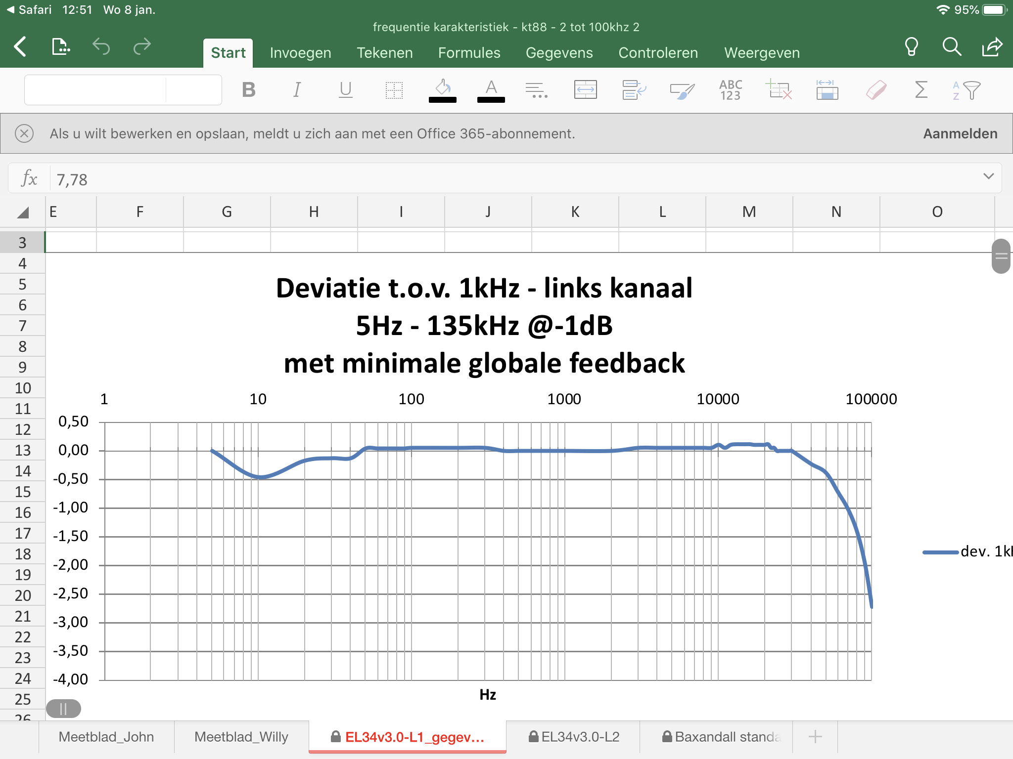

Ik heb een xls bestand van de frequentie karakterstiek van m’n supertriode
Bij 10 hz is het min 0.5 dB

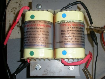

Nu hier allerlei soorten versterkers vergeleken worden, wil ik er ook wel eentje in de strijd werpen.
Kort geleden heb ik een stereo SE trafo op de (stevige) kop getikt. Het is een trafo zonder luchtspleet. Maar die wel een hoge DC stroom kan verwerken. De 2 SE trafo's zijn op een enkele kern gewikkeld, en wel zodanig, dat de koppeling tussen elke primaire en de bijbehorende secundaire zeer vast is, maar tussen de 2 verschillende trafo's erg slecht is. De trafo is ontwikkeld voor 2 paar 6C33C buizen (dus totaal 4 stuks).
Ik heb inmiddels wat metingen gedaan. Hierbij blijkt dat de overspraak tussen de beide trafo's bij de lage frequentie behoorlijk hoog is, maar in het midden en hoog zeer gering wordt. Bij gebruik in een stereo versterker zullen de bassen van Links en Rechts dus wat doorklinken, maar midden en hoog zal goed gescheiden blijven. Ik weet nog niet, hoe ik zelf deze trafo('s) zal gaan gebruiken, maar het is weer eens wat anders.
Ik weet niet of iemand van jullie reeds ervaring heeft met deze trafo, dan is dat welkom.

Re: Sander en Anne's KT88 push-pull eindversterker project
Berichtdoor AatV » wo 08 jan 2020, 17:06
Lijkt enigszins op de Polisois trafo :
http://dcmb6c33c.blogspot.com/2013/10/ari-polisois-en-dcmb.html
