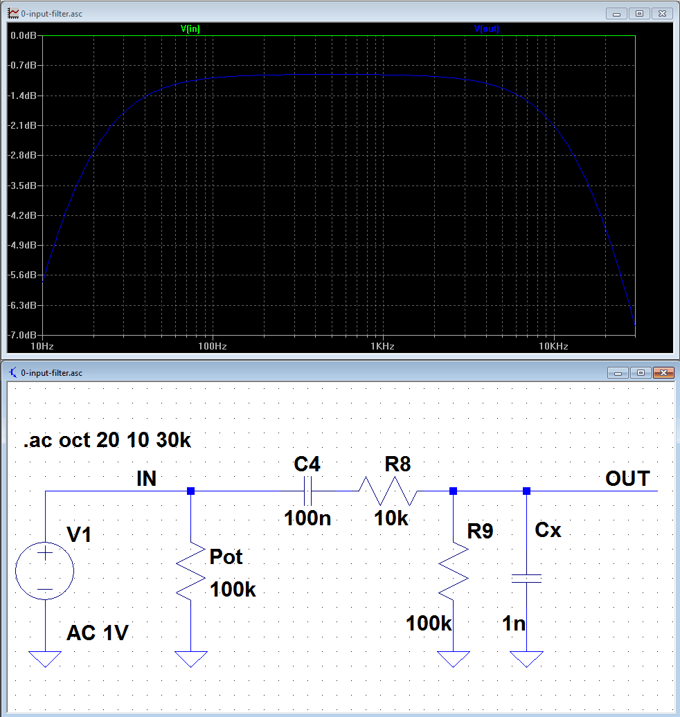

Michiel, jij gebruikt blijkbaar LTSpice met de Spice Models voor versterkersimulatie?
Is daar redelijk snel mee te leren werken, of zijn Ir studies noodzakelijk? ;-)

Zie http://en.wikipedia.org/wiki/LTspice voor links naar LTspice-uitleg/hulp, je moet het maar proberen, maar verwacht van mij geen hulp, want daar is al genoeg over geschreven.
Elektor verkoopt een 2kg zwaar boek met 744 pagina's: http://www.elektor.nl/the-ltspice-iv-simulator, ik heb het, maar had het meeste zelf al uitgezocht.
De bandbreedte van de CTA kan je begrenzen met bijv. 10nF over R26 of 1nF over R9, waarschijnlijk kan de 220pF dan weg.

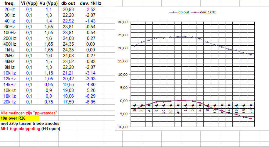

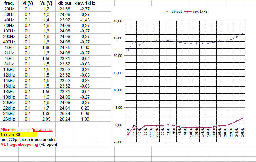

Michiel, de metingen zijn uitgevoerd, met tegenkoppeling (FB open), ik laat gans onderaan het resultaat zien zonder tegenkoppeling, dat is totaal onbruikbaar. Als belasting hebben steeds de boxen gefungeerd.
Zoals je kunt zien is dit resultaat niet bruikbaar, vanaf 8kHz duik ik onder de 1,5db. De 220p moest blijven zitten, anders oscillatie.
Dit geeft al een karakteristiek die zeer goed is: 25Hz - 24kHz binnen +/- 1,5db.
De klank is ook aanzienlijk verbeterd, het hoog is veel zuiverder.

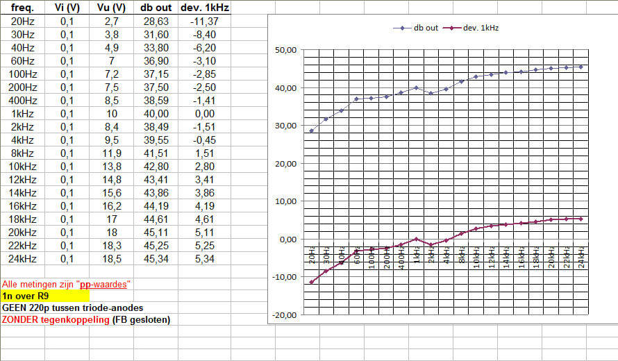

Nu de slechte resultaten, nl. zonder tegenkoppeling en zonder 220p tussen de triode-anodes:

De 2de Curve met 1N over R9 en 220P over de anodes triode en tegenkoppeling ziet er toch goed uit Willy en Michiel :wink:

Zo te zien heb je met een C over R26 en t.k. het beste resultaat, maar dan kleiner: bijv. 4n7F en eventueel een kleiner C'tje over R9, je moet maar kijken/horen wat het beste is.
Je zou ook nog de t.k. kunnen verminderen met een lagere R25 (bijv. 100Ω parallel) en/of de box-impedantie compenseren met 10Ω+1μF erover.

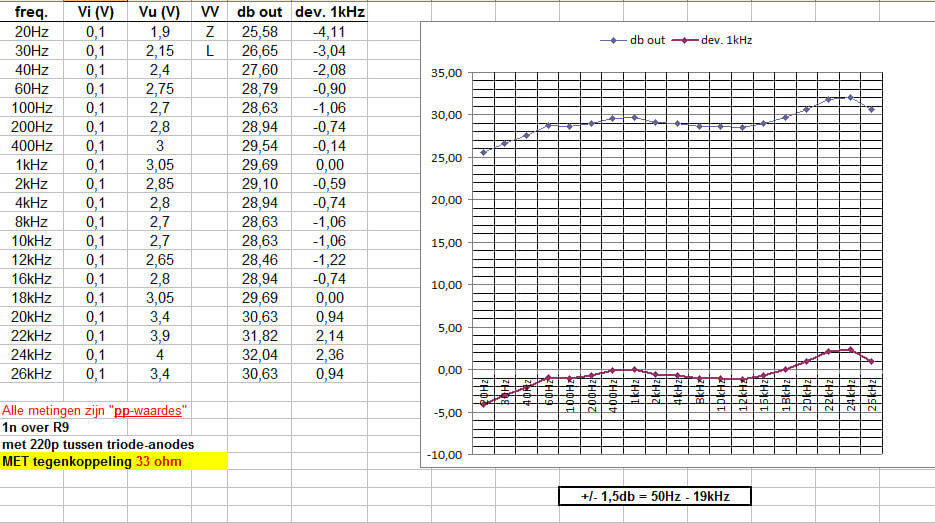

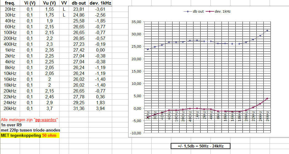

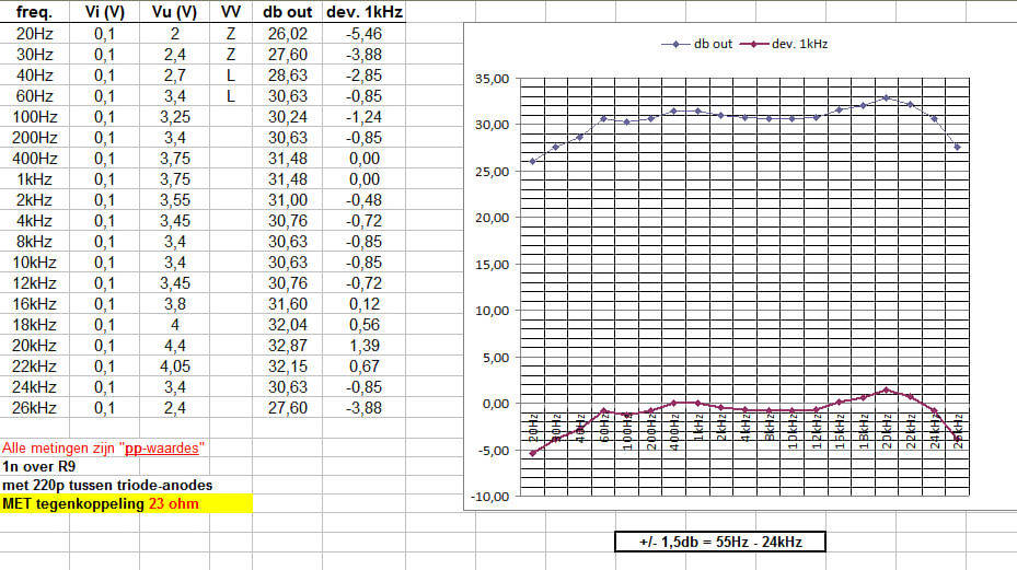

De metingen zijn uitgevoerd, met tegenkoppeling R25 = 50, 33 en 23 ohm.
Wat mij betreft vind ik die met 33 ohm het beste, alleen moet ik nog wat sleutelen aan Cx over R9 om het hoog wat in te tomen.
In het ingangsfilter (R9/Cx) wordt nu met 1n bij 10kHz met -2,2db gedempt tov 1kHz, als ik herhoog naar 1n5 zou dat -3,2db worden, mogelijk net een stapje te ver en dan moet het 1n2 worden.
Wat ik wel vreemd vind is dat het laag veel beter klinkt en je zou dan verwachten dat dat ook in de karakteristiek te zien is door hogere waardes in het laaggebied, maar niet dus. Waarschijnlijk is dit het buizenfenomeen dat naar boven komt. :sure:
Achtereenvolgens tegenkoppeling R25 = 50, 33 en 23 ohm:
Er is een kolom toegevoegd: "VV" voor zichtbare vervorming vd sinus, Z=zwaar en L=licht, niets=OK

Berichtdoor mtb » vr 12 sep 2014, 15:13
Willy_61 schreef:Wat ik wel vreemd vind is dat het laag veel beter klinkt en je zou dan verwachten dat dat ook in de karakteristiek te zien is door hogere waardes in het laaggebied, maar niet dus. Waarschijnlijk is dit het buizenfenomeen dat naar boven komt. :sure:
Dat komt inderdaad door hogere harmonische vervorming van voornamelijk de UGT, waardoor de bassen "krachtiger" klinken.
Zie ook http://www.luidsprekers.org/Meetservice/.
Bij buizenversterkers klinkt dit "mooier" dan bij hard klippende transistorversterkers.
Als je bijv. een betere (veel duurdere!) UGT zou gebruiken, zal je wellicht de bas "gewoner" vinden klinken, en de "buizenklank" missen.

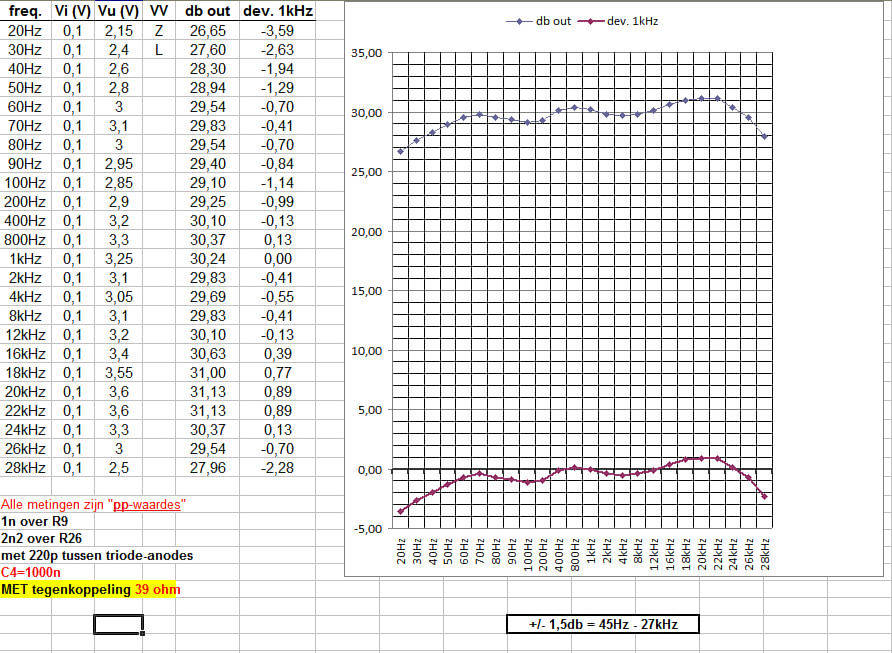

Wat mij betreft heb ik vorige week de laatste verfijningen gedaan die me mogelijk leken.
Het wordt 1n over R9 en 2n2 over R26. De tegenkoppeling R26 blijft 39ohm en de 220p tussen de triode-anodes blijft ook.
Het resultaat is een f-karakteristiek binnen +/- 1,5dB van 45Hz tot 27kHz met mijn Lenco boxen als belasting.
Opmerking: Voor de volgende meting had ik de C4 aan de ingang verhoogd naar 1µF. Mijn spice model vh ingangscircuit gaf een verbetering aan voor het laag maar dit is uiteindelijk niet te merken in de totale weergave. Ik vermoedt dat C4, eens je 100n of meer hebt, niet veel meer uitmaakt omdat er andere factoren zijn die het laag naar beneden kunnen halen.
Ik vernoem met nadruk de belasting omdat die mee in belangrijke mate de f-karakteristiek van deze versterker bepaalt. Ik vermoedt dat de goedkope UGT hier de oorzaak van is, iets wat met dure UGT's waarschijnlijk een pak minder uitmaakt.
Als voorbeeld een karakteristiek met de Lenco-boxen als belasting:
Dezelfde instellingen maar dan ohms belast met 4,7ohm:
Dezelfde instellingen maar dan belast met een Visaton FRS8 van 4ohm:
Nu is me ook duidelijk waarom de CTA in Elektor 02/2014 zo'n kleine bandbreedte toegemeten kreeg. Ik ga er van uit dat de frequentie-karakteristiek gemeten is met een zuiver ohmse belasting, zoals eigenlijk overal gebeurt bij testmetingen aan versterkers, ik heb vroeger ook nooit anders gedaan.
Als je weet welke boxen je gaat gebruiken, kan je echter dit project fine-tunen op je toekomstige boxen en heb je een buizenversterker met een mooie klank en dat voor weinig geld!

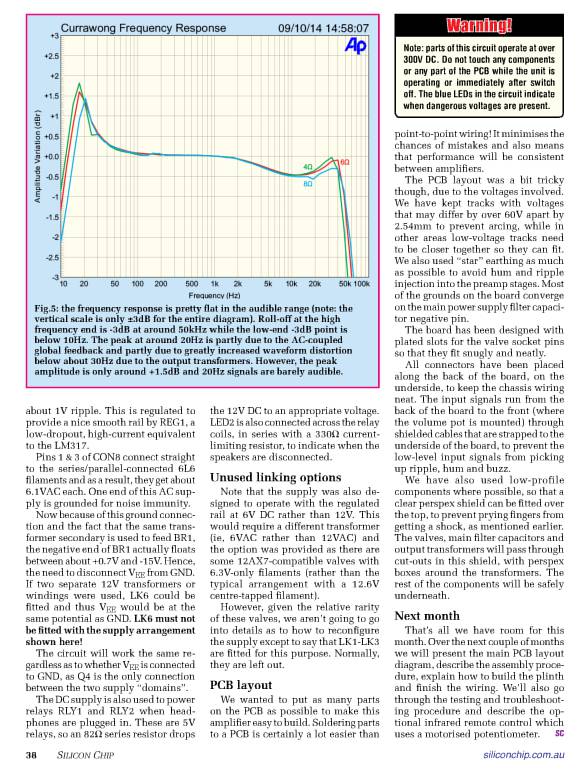

http://www.siliconchip.com.au/Issue/2014/November/Currawong+2+x+10W+Stereo+Valve+Amplifier%2C+Pt.1
Berichten: 9385
Locatie: Oudenbosch
Re: Compacte buizenversterker 2.1
Berichtdoor OpaBert » za 01 nov 2014, 23:59
we worden enkele maanden aan dit blad gebonden
Je kan jammer genoeg dit artikel niet alleen kopen
Moeten we wachten op blendle voor dit misschien
