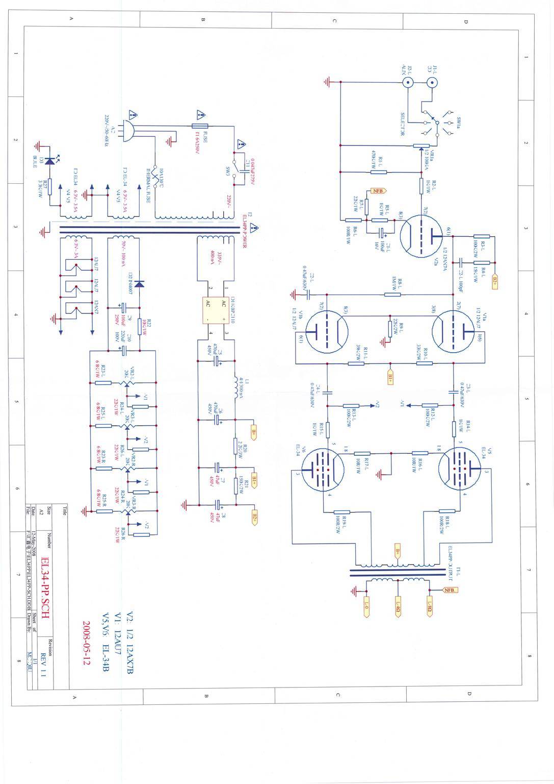

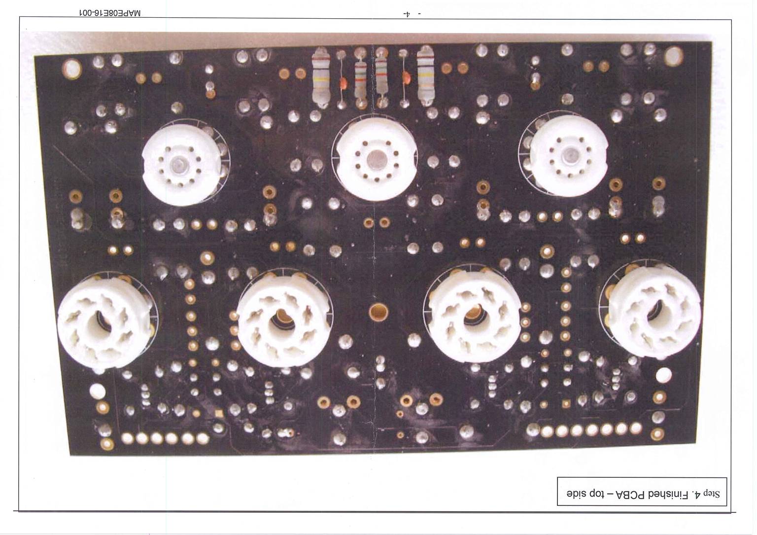

Daar de ST70 kloon geen succes was en en de printbanen na de vele aanpassingen los begonnen te laten heb ik besloten de versterkeronderdelen te hergebruiken voor een nieuw ontwerp. Bij Jukebox Revival zag ik een mooie print voor een EL34 PP versterker en voor een mooie prijs :lol: http://jukebox-revival.eu/versterker-print.html
Deze heb ik nu in huis met de benodigde documentatie. Een schitterende print, verguld en zeer stevig (ik schat zo'n 2,5 mm dik)
De ST70 kloon is nu gesloopt en ik wil de trafo's, eindbuizen, elco's e.d. gaan hergebruiken. Voor de ECFjes moet ik een andere bestemming zoeken :sure:
Zijn er mensen met ervaring met deze versterker?

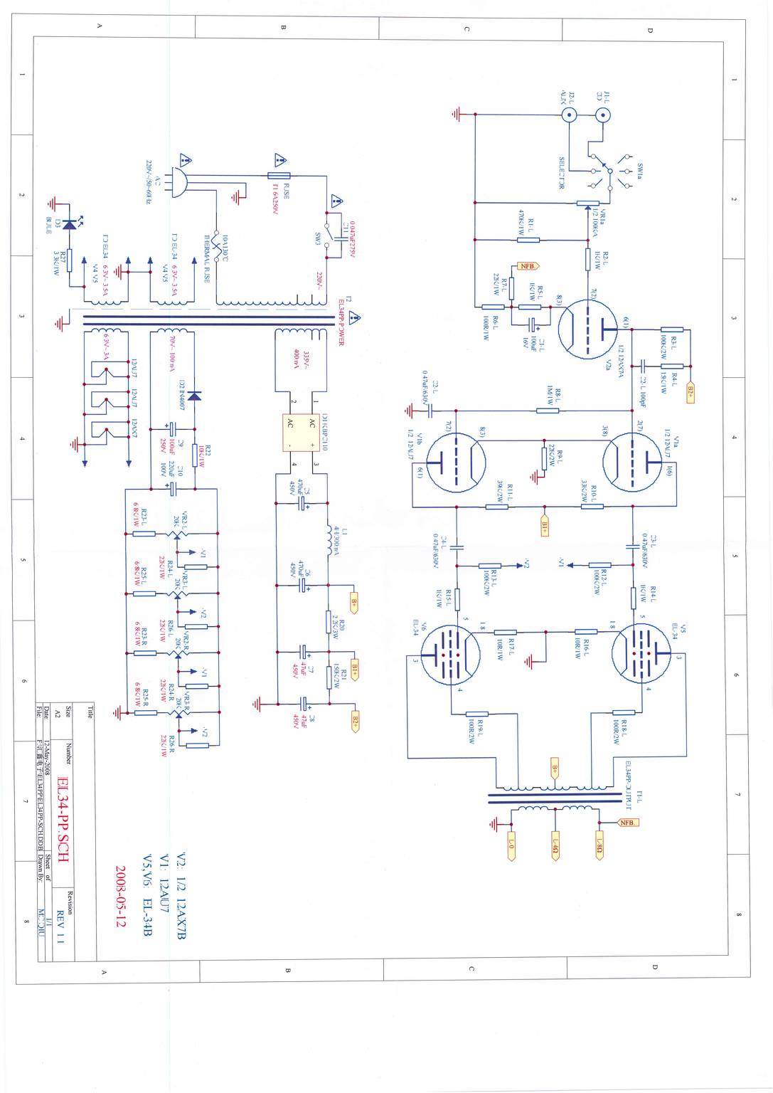

als je nog moet beginnen met opbouwen, zou ik de voeding wat stabieler proberen te maken.
en de gloei gelijkrichten.
wel mooi zo'n printje, maakt het makkelijker en het ziet er leuk uit.
Ik heb nog niets gesoldeerd :? Wat bedoel je met (nog) stabieler. De voeding is in ieder geval stabieler dan die van de ST70 kloon.

Fredvandam schreef:
meer uf, alhoewel de smoorspoel pittig is O:)
zal zo eens kijken of ik het in psu designer kan krijgen.

maikbike schreef:
Fredvandam schreef:
Je bedoeld de twee 47 uF condensatoren. Uit de kloon heb ik al ééntje van 100 uF 500 V.

Edit:
Heb net met psu designer zitten spelen, laat maar zitten zo :mrgreen:
Smoorspoel doet het werk wel
Gloei gelijkrichten blijf ik wel bij staan :)

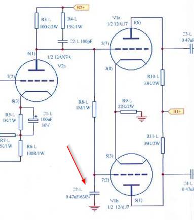

Ik heb nog een vraag: hoe kritisch is C2 in het schema? Qua waarde en kwaliteit bedoel ik.
Ik heb er nu een 0,22 uF polyester ingesoldeerd (ik had even geen andere).

Re: KT77 PP versterker op basis van de Dynaco ST70 kloon
Bericht door audioot »
is ruim voldoende
mvg
audioot

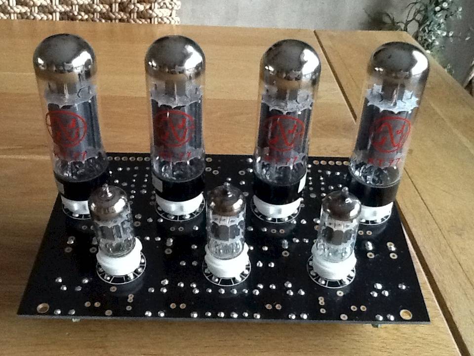

Vordert gestaag...

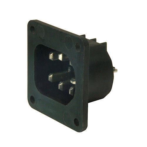

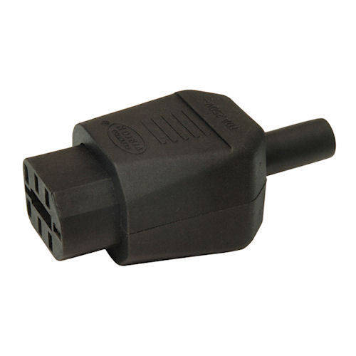

Zo! Ik ga het project weer oppakken :)
Ik wil de voeding en versterker in gescheiden kasten bouwen. Dat betekent dat er de versterker via een multiconnector verbonden wordt met de voeding.
Ik wil hier de IEC 7 polige connector + stekker voor gebruiken (zie foto's). Dat kan alleen als ik gebruik maak van één massadraad vanuit de voeding naar de versterker.
Kan ik dat ongestraft doen? Hebben jullie nog suggesties voor (niet al te dure) connectors?

Heb het nooit gedaan, een aparte voeding naar een buizenversterker toe, je doelt op bromproblemen denk ik? Houdt er in elk geval wel rekening mee dat je retourstroom, de massa dus dan door 1 kabel gaat, die moet voldoende dik zijn. En dat tikt aardig aan met de gloeistromen erbij.

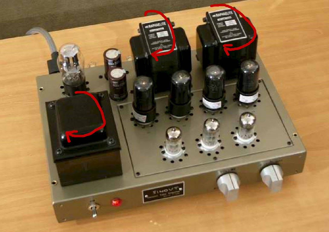

Fredvandam
Berichten: 621
Lid geworden op: ma 05 nov 2007, 9:26
Locatie: Alphen aan den Rijn
Bericht door Fredvandam »
Toch gekozen voor één chassis. Ik heb een houten omlijsting en alu plaat van 3 mm. Wat betreft de oriëntatie van de trafo's: is de positie van de trafo's op onderstaande foto optimaal?
D.w.z. voedingstrafo zo ver mogelijk weg en liggend t.o.v. de uitgangstrafo's. Moet ik nog de trafo's een slag draaien of is dit zo goed?
Bericht door KT88 »
Zet een koptelefoon op de uitgangen, en luister zonder signaal aan te bieden naar de restbrom.
Door draaien van de UGTs kun je die brom minimaliseren.
Op die manier kun je de instraling door het magnetisch veld van de voedingstrafo minimaliseren.
Eventueel ook de voedingstrafo 90 graden draaien.
