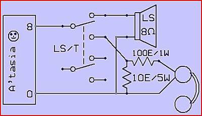

Een vraagje dat hier beter op zijn plaats zit : ik wil de Annastasia voorzien van een hoofdtelefooon-jack. Zo kan ik gemakkelijker de verschillen beluisteren tussen de cd-speler, de DAC met opamp en de DAC met buizentrap. Het scheelt ook talloze spurtjes tussen de keuzeschakelaar en "the sweet spot". :mrgreen: Wat ik al begrepen had is dat je natuurlijk een chassideel nodig hebt om in je behuizing te monteren, en natuurlijk moet je het muzieksignaal te pakken krijgen dat naar de vier luidsprekerterminals gaat. Maar hoe doe ik dat specifiek? Extra draadje solderen aan de luidsprekerterminals (in serie dus met die terminals) of aftappen van de UGT's (parallel)? Graag gedetailleerde uitleg zodat ik weet wat te bestellen en waar dat te monteren en aan te sluiten. De firma dankt u !

Dat kan maar zo niet. Je UGT's moeten 8 Ohm zien, of 4 Ohm, ik weet niet wat je gebruikt. Je hoofdtelefoon is dat waarschijnlijk niet.

8 ohm. Ja, Ray sprak al van vermogensweerstanden te gebruiken, maar hij gaf geen waarden. Straks misschien. :D Oh ja, ik heb geeneens een hoofdtelefoon. Moet ik ergens zien te lenen. Ooit had ik een Sennheiser HD650 maar die heb ik vele jaren geleden al verkocht omdat ik 'm alweer enkele jaren lang niet gebruikt had.

Als je een koptelefoon via de UGT voed moet je wel een afsluit weerstand op de uitgangen zetten van dezelfde waarde als de luidspeaker

#-o besef ik net dat de speakers natuurlijk stil moeten zijn als er een koptelefoon is ingeplugd. Dus zomaar even extra draadjes aan de speakerterminals solderen is natuurlijk een dwaas idee. #-o

wat denken jullie hiervan ? http://sound.westhost.com/project100.htm
Krijgt op diyaudio.com positieve kritiek : http://www.diyaudio.com/forums/tubes-va ... y-amp.html
Er staat wel deze waarschuwing bij :
"Don't use Rod Elliott's circuit as-is! It was not meant for a tube amp.
"It would load your OPT secondary at 120 ohm instead of 8... not good! The load line would become almost horizontal and negative half-waves could go over maximum allowed dissipation.
Your amp is 10 watt; your headphones can take a maximum of 0.2 watt. You need at least 10*log(10/0.2) = 17dB of attenuation. Let's say 20, to be safe.
Use this calculator: T-Pad / H-Pad Calculator - Resistor Values for Attenuation . Imput impedance 8 to 10 ohm, output impedance around 120 ohm, attenuation - 20-23dB.
I would use R1 = R2 = 5 ohm/10w and R3 = 120 ohm/0.5w.
I don't know if a fuse is really necessary, but if you want one, use a 80mA fast blow."

Ach ja, je hebt een buizenbak, helemaal niet bij stilgestaan....
Bij een transistor versterker luistert 't niet zo heel nauw, 1 spanningsdeler van 2 weerstanden, klaar.
Met buizen is natuurlijk een ander verhaal, omdat de uitgangstrafo altijd een belasting moet zien, maar je wilt ook de luidsprekers kunnen afschakelen. :-k
Benieuwd wat Anne Buis hierover te zeggen (en te tekenen) heeft...

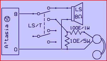

Valt eigenlijk niet veel aan toe te voegen,PRC gaf het al aan met z'n schema.
Moet best kunnen zo.Denk om je oren (en de koptelefoon),niet te hard :wink: .
Een echte tel.versterker is wel beter,vermoedelijk valt een beetje brom die op de LS's niet opvalt wel tegen.
Voor de duidelijkheid even getekend,wel maar één kant zei de luiaard :shock:

Mooi tekeningetje Anne! Lijkt me fun om dat te doen. En ondertussen ben ik verliefd aan het worden op een Koss ESP-9 met een E-9. ;-)

Muug schreef:Een vraagje dat hier beter op zijn plaats zit : ik wil de Annastasia voorzien van een hoofdtelefooon-jack... natuurlijk moet je het muzieksignaal te pakken krijgen dat naar de vier luidsprekerterminals gaat. Maar hoe doe ik dat specifiek?
Het succes van de aangeboden oplossing hangt af van de impedantie van de hoofdtelefoon. Een 300 ohm knaap is op de voorgestelde wijze niet goed aan te sturen, een 16 of 32 ohm exemplaar wel. Check de site van dhr Broskie http://www.tubecad.com/2009/10/blog0173.htm (specifiek: "Mu-Follower with 300 ohm load") voor een heel simpele en goed klinkende hoofdtelefoonversterker voor hoge impedantie.

Loopt allemaal wel los hoor :sure: .Wel heel voorzichtig met de volumeknop ! 8-[
De versterker haalt iets van een 30W in 8 ohm. Da's bijna 16V~.
Met de aangehaalde 300 ohm krijg je ,door de 100 ohm in serie, 12V op de telefoon.Is een vermogen van 12x12/300 W of ongeveer 1/2W ,nog veel te veel :shock: .
Aan de andere kant met een van 32 ohm blijft er van de 16V nog 4V over.Geeft 4x4/32 W ook 1/2W :o .
Het zwaarst te verduren krijgt er eentje van 100 ohm ,reken maar na :wink: .

Hmmm, mijn ervaring is dat het niet losloopt als je eisen aan de weergave stelt. Met name de hoge impedantie vanwege uitgangstrafo met extra weerstanden gooit roet in het eten.

Berichtdoor Ah!buis » wo 07 mei 2014, 21:49
disco schreef:Hmmm, mijn ervaring is dat het niet losloopt als je eisen aan de weergave stelt. Met name de hoge impedantie vanwege uitgangstrafo met extra weerstanden gooit roet in het eten.
Dat 't niet ideaal is ,helemaal mee eens :D
Daarom schreef ik al "Een echte tel.versterker is wel beter," enz.

Berichtdoor Muug » wo 07 mei 2014, 21:57
Ah!buis schreef:Daarom schreef ik al "Een echte tel.versterker is wel beter," enz.
Wel, goed, dan laat ik het idee van een jack erin te pluggen wat rusting, beetje spijtig voor alle moeite die Ray gedaan heeft. Daarom trouwens dat ik ook over die Koss ESP-9 + E-9 begon. Lekker "vintage". :goedzo:
