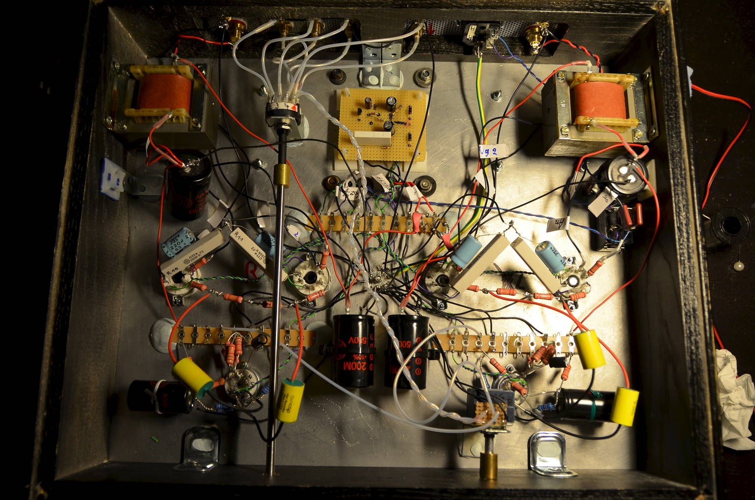

Groot gelijk :sure:
Wat er met de aardpunten is valt niet erg goed te zien.Alles naar een punt klopt al niet,zie de aarde vande fasedraaier aan die van de voorversterker en daar vandaan verdwijnt een draad.Da's niet elk afzonderlijk naar één punt.
De draad van de ingang naar rooster is ,op de foto dan toch,niet afgeschermd en daarbij vlak over een koppelkcondensator naar de eindbuis.Nogwel die in fase met de ingang,bedenkelijk.
Aarde van de gloei niet vergeten?

Fotootje van alles.

Er zijn betere troubleshooters dan ik, maar wat meteen opvalt is de getwiste kabel van de keuzeschakelaar naar de volumepot, zou veel beter zijn om afgeschermde kabel te nemen.
Ook de draden naar de keuzeschakelaar toe zitten nogal dicht bij naar wat ik aanneem dat de voedingstrafo is.
Ik neem aan dat de groen/paarse kabel de (AC)gloeistroom is. Deze kabels zoveel mogelijk dicht tegen het chassis aan(bijv. zijkant) i.p.v. recht door de schakeling. Ook naar de buisvoet zo lang mogelijk getwist laten!

Ah!buis schreef:Aarde van de gloei niet vergeten?
jawel :oops:

Bromt ie nog met de volumeregelaar op nul ?
Muug
Berichten: 1459
Locatie: East Flanders Fields
Re: Annastasia
Berichtdoor Muug » di 28 jan 2014, 21:44
Ah!buis schreef:Bromt ie nog met de volumeregelaar op nul ?
nope
niks geen brom meer, doodse stilte zelfs. :D
zeg eens, buis, mag ik uw ogen? :mrgreen:
Nieuw cdtje opgelegd, rustig gitaarspel. In beide kanalen zit er nog een ieniemienie kleine onzuiverheid, iets geritselsachtig, enkel te horen als ik mijn oor tegen de tweeter leg en met de volumeschakelaar op halfweg.
edit : tekst ivm onzuiverheid aangepast

Berichtdoor Muug » di 28 jan 2014, 21:53
AatV schreef:Er zijn betere troubleshooters dan ik, maar wat meteen opvalt is de getwiste kabel van de keuzeschakelaar naar de volumepot, zou veel beter zijn om afgeschermde kabel te nemen.
- afgeschermde kabel, jep, had Anne me al gemeld. Da's voor de volgende keer.
- draden naar keuzeschakelaar. De twee spoelen die je ziet zijn de smoorspoelen. De voedingstrafo zit aan de andere kant van de alumium bovenplaat. Dus dat valt wel mee peis ik hier.
- groenpaars idd de gloeistroom. De volgende keer laat ik die kerels een lange omweg maken !

Berichtdoor Ah!buis » di 28 jan 2014, 21:56
Rechter kanaal,is zeker die waar dat stuk onafgeschermd draad naar de potmeter in zit ?

Berichtdoor Muug » di 28 jan 2014, 22:01
Ah!buis schreef:Rechter kanaal,is zeker die waar dat stuk onafgeschermd draad naar de potmeter in zit ?
Anne, ik heb nog eens geluisterd tussen twee nummers in : het komt in beide kanalen even sterk door en de volumeknop moet al vervelend luid open staan dus. (mijn eerste post daarover heb ik net aangepast)

Berichtdoor Muug » di 28 jan 2014, 22:04
Ah!buis schreef:De draad van de ingang naar rooster is ,op de foto dan toch,niet afgeschermd en daarbij vlak over een koppelkcondensator naar de eindbuis.
Die ingangsdraad kan ik nog wel enkele cm hoger laten lopen. Doe ik straks wel - als ie niet meer speelt. :D

Berichtdoor Muug » di 28 jan 2014, 22:27
nu, mag ik veronderstellen dat elke versterker wel een ietsepietse "geritsel" doorlaat? Voor alle duidelijkheid , er is doodse stilte als de potmeter toegedraaid is. Bij rustige geluidsniveau's hoor je dat geritsel ook niet, 't is er te stil voor.

Hoe zit het beugeltje van de volumeregelaar vast aan het chassis?
Ik heb meerdere keren meegemaakt dat de ALPS regelaar direct in het hout van een omlijsting was vastgezet en een zoemertje veroorzaakte doordat het huis van de ALPS niet geaard was.
Dat kan hier ook aan de orde zijn wanneer dat beugeltje is gelijmd en geen galvanisch contact maakt met het chassis.
Even een draadje aan dat beugeltje solderen en ook aan het sterpunt maken, dan weet je of dat het laatste zoemertje weghaalt.

Berichtdoor Muug » wo 29 jan 2014, 12:33
Leuk dat je het vraagt.
Ik heb de soldeerstripjes en de twee beugeltjes voor de keuzeschakelaar en Alps-potmeter vastgezet met "pattex repair express", een reuzeleuk twee-componenten-spul dat motards bvb gebruiken om gaten in het carter na een valpartij al dan niet tijdelijk te dichten. Ik heb daar twee redenen voor : 1) zo weinig mogelijk gaten in die bovenplaat maken want dat maakt de boel lelijker en 2) ik wist niet op voorhand waar exact ik die twee dingetjes ging plaatsen. Je snijdt er letterlijk schijfjes van en dan kneed je dat. Het hardt dan uit in klein kwartiertje, is BEENhard, heeft een gewéldige hechtingscapaciteit en verdomd veel trekkrachten verdragen. In de badkamersector wordt het ook wel gebruikt om badkameraccesoires tegen de muur/tegels te bevestigen. Echt superspul, wel niet zo leuk voor je vel, als je er veel mee gaat werken doe je best latex-handschoentjes aan. Voor een beetje van dat spul hoeft dat niet, maar het kruipt wel nogal in de groefjes van je vingerafdruk.
Maar daardoor is het beugeltje van die Alps inderdaad niet geaard. Maar eh, aan de alps zitten toch twee "pinnekes" voor deground? Die zitten natuurlijk mooi aan het steraardepunt.

Berichtdoor RobertD » wo 29 jan 2014, 12:45
Ja, maar die twee pinnekes zitten niet verbonden met het huisje..

Berichtdoor molekuul » wo 29 jan 2014, 12:47
Muug schreef:Leuk dat je het vraagt.
Dat klopt, maar die 2 pinnetjes zijn niet verbonden met de behuizing van de potmeter. Ook ik heb de ervaring dat het aarden van de behuizing van de ALPS een echte verbetering opleverde mbt. brom en ruis.
Dus gewoon ffen een stukje draad tussen de potmeter en de bevestigingsbeugel klemmen en deze aan de steraarde leggen.

Berichtdoor Muug » wo 29 jan 2014, 13:04
molekuul schreef:Dus gewoon ffen een stukje draad tussen de potmeter en de bevestigingsbeugel klemmen en deze aan de steraarde leggen.
groetjes,
Joris
ok ! Dat doe ik vanavond. :D

@Muug,
Weet niet hoe lang je de versterker aangehad heb, maar nieuwe buizen moeten zich ook nog "zetten". Best kans dat na een aantal uren het "knisperen" wat minder wordt.
Voorlopig een mooi resultaat toch!

Berichtdoor Muug » wo 29 jan 2014, 14:02
AatV schreef:Weet niet hoe lang je de versterker aangehad heb, maar nieuwe buizen moeten zich ook nog "zetten". Best kans dat na een aantal uren het "knisperen" wat minder wordt.
Ah, een tweetal uurtjes maar. Dan was het weer bedtijd. Nu, het knisperen (leuke term!) is alleszins zo stilletjes dat het eigenlijk wel verwaarloosbaar is. Ik denk dat elke luidspreker wel wat "ruist" als er niks doorgestuurd wordt. Maar hoe minder hoe beter natuurlijk ! En tja, de "warrige" aanpak van TD blijkt toch wel mooi te werken. :sure:
