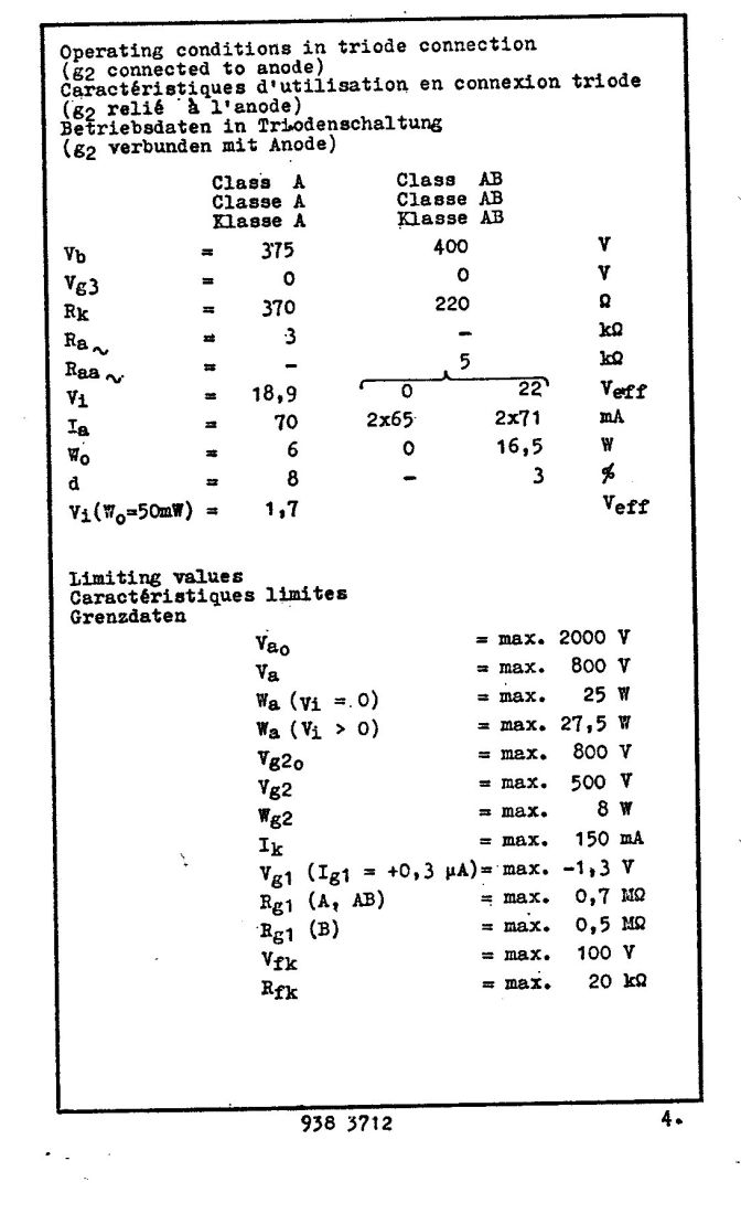

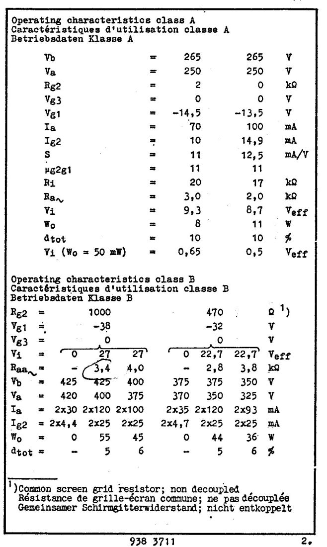

Heb even wat gegevens op een rijtje gezet. Het zijn oude Philips datasheets en bouwaanwijzingen, maar hebben hun nut niet verloren :
Als eerste de gegegevens voor penthode instellingen:(Klasse A)
Bij penthode instelling maximaal 11 Watt bij 10% vervorming.

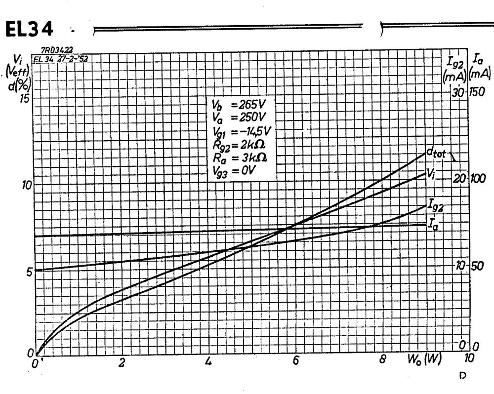

Het verloop van vermogen en vervorming heeft men afgebeeld in deze grafiek: (d = distortion/vervorming ; Vi is de ingangsspanning op het stuurrooster)
Dan de triode instelling. De gegevens staan onder Klasse A linksboven:
Bij triode instelling dus een vermogen van 6 Watt bij 8% vervorming.

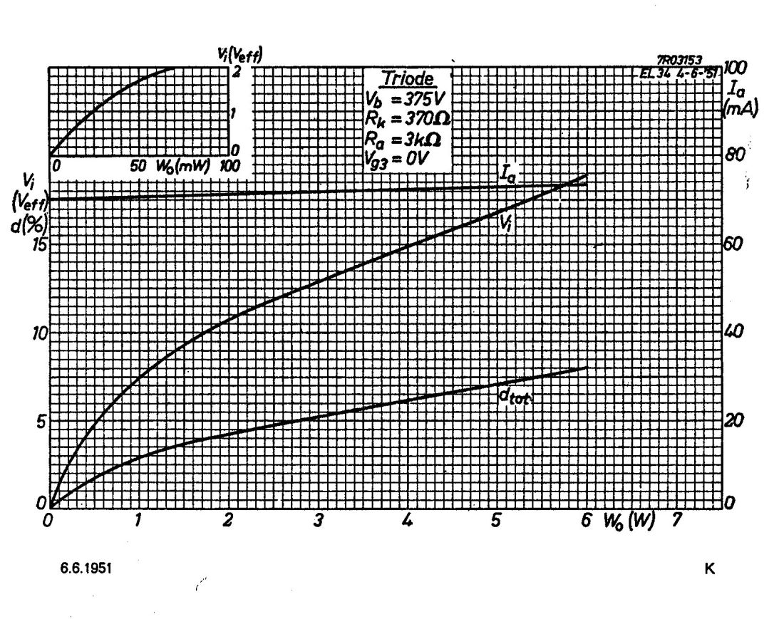

Ook hier het verloop van vermogen en vervorming:
Je ziet dat 20 Watt vermogen hier echt niet aan de orde is. Als je dit met een penthode wil bereiken, moet je toch denken aan een EL156 of een KT120. Hoop dat je er wat aan hebt.

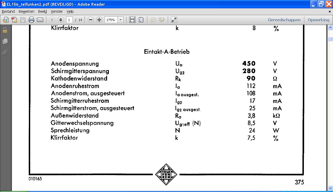

Berichtdoor nl3prc » za 17 nov 2012, 13:00

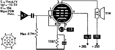

Ja volgens de data sheet kan er uit een EL156 zelfs 24 Watt uitgehaald worden
Op 450 volt anode spanning
Zie hieronder voor de andere waardes voor class A instellingen.
En op middelste plaatje zie hoe hij op 15 watt wordt gezet.
Op het onderste plaatje zie je hoe een EL34 op 11 watt gezet kan worden.

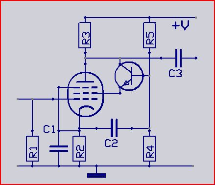

Maar 's even gerekend wat er met een EL34 als triode te bereiken valt.Ideaal kun je in klasseA een redement van hoogstens 50% halen.Dus met de Pa=25W van de EL34 hoogstens 12,5W.Echter :) je kunt niet tot nul volt over de buis komen en dan haal je dat niet.De min.spanning over de buis ligt bij triode een stuk hoger dan bij penthode,vandaar het verschil in haalbaar vermogen.Om als triode toch nog flink wat te halen moet je zorgen dat die laagste spanning in verhouding tot de voeding zo min mogelijk voorstelt.De moraal 8) ,neem de voedingsspanning zo hoog mogelijk.
De max.Va is 800V.Neem een voeding van 450V en een Ra=4k6 met Ik=65mA.Dat geeft een Pa+Pg2=bijna 30W ,dat mag, en Va=750Vpiek ,ook geen man over boord.
Gevolg er komt ruim 9,5W uit,maar wel bij een sturing van ruim 20Veff.Blijft er met een triode voorversterking niet veel over voor tegenkoppeling.Dan een voorversterker met penthode,evt.met de extra transistor-schakeling die Aat 's liet zien,ofwel tweetraps.

Ah!buis schreef:Gevolg er komt ruim 9,5W uit,maar wel bij een sturing van ruim 20Veff.Blijft er met een triode voorversterking niet veel over voor tegenkoppeling.Dan een voorversterker met penthode,evt.met de extra transistor-schakeling die Aat 's liet zien,ofwel tweetraps.
Om hierop in te haken; een penthode als spanningsversterker lijkt me inderdaad niet gek. Een EF86 met een voedingsspanning van zeg 400 Volt haalt een versterking van 140x op z'n sloffen.

Terug naar de Va van 250V,de penthode kan dan uitsturen naar 22V vanonder tot 250+(250-22)=478V boven,amplitude (250-22)=228V.Met als triode van 150V tot 350V,amplitude 100V.En het vermogen veranderd met het kwadraat van de spanning,scheelt meer dan een slok op een borrel.
Als je de Va flink groot kiest weegt die bodem van 150V minder door,beter nog,het gaat dan ook om een kleinere Ia en dan zakt de bodem dieper.
Is dat duidelijk? Vragen...geen vragen dan gaan ik (Kees) door naar het volgende :shock:
Theo bestelt een trafo,maar met welke Ra :? .Die bepaalt de mogelijkheden en kan van 1k5 tot wel 5k zijn.Bij mijn voorbeeld met Va=450V is het 4k6.
Wat het ruisen van een voorversterker met penthode betreft,daarom had ik dat van Aat aangehaald.Daar wordt de hoofdoorzaak van de ruis,stroomverdeling Ia-Ig2,opgevangen door ze bijeen te tellen.Hoewel het bij deze signaalsterktes wel zal mee vallen,'t is per slot geen mic.voorversterker.
Kan de bijdrage van Aat niet terugvinden (te lang geleden?),hier een tekening hoe het zat.

kan me voorstellen, dat je na eerdere ervaringen graag een ECC83 wil toepassen. Een penthode kan echter een erg goed geluid opleveren. Vroeger was de "heilige graal" van de Single Ended versterkers (toen nog Mono triode genoemd) een versterker bestaande uit een 300B eintriode en voor de voorversterking een Western Electric W310A, ofwel een penthode.
@Anne, zal nog eens kijken naar het schema met de transistor op g2.

AatV schreef:@Theo,
Heb er niet verder mee geëxperimenteerd. Weet zeker dat het goed werkt voor kleine signalen, maar 20V eff.? Ik denk het eigenlijk niet.
