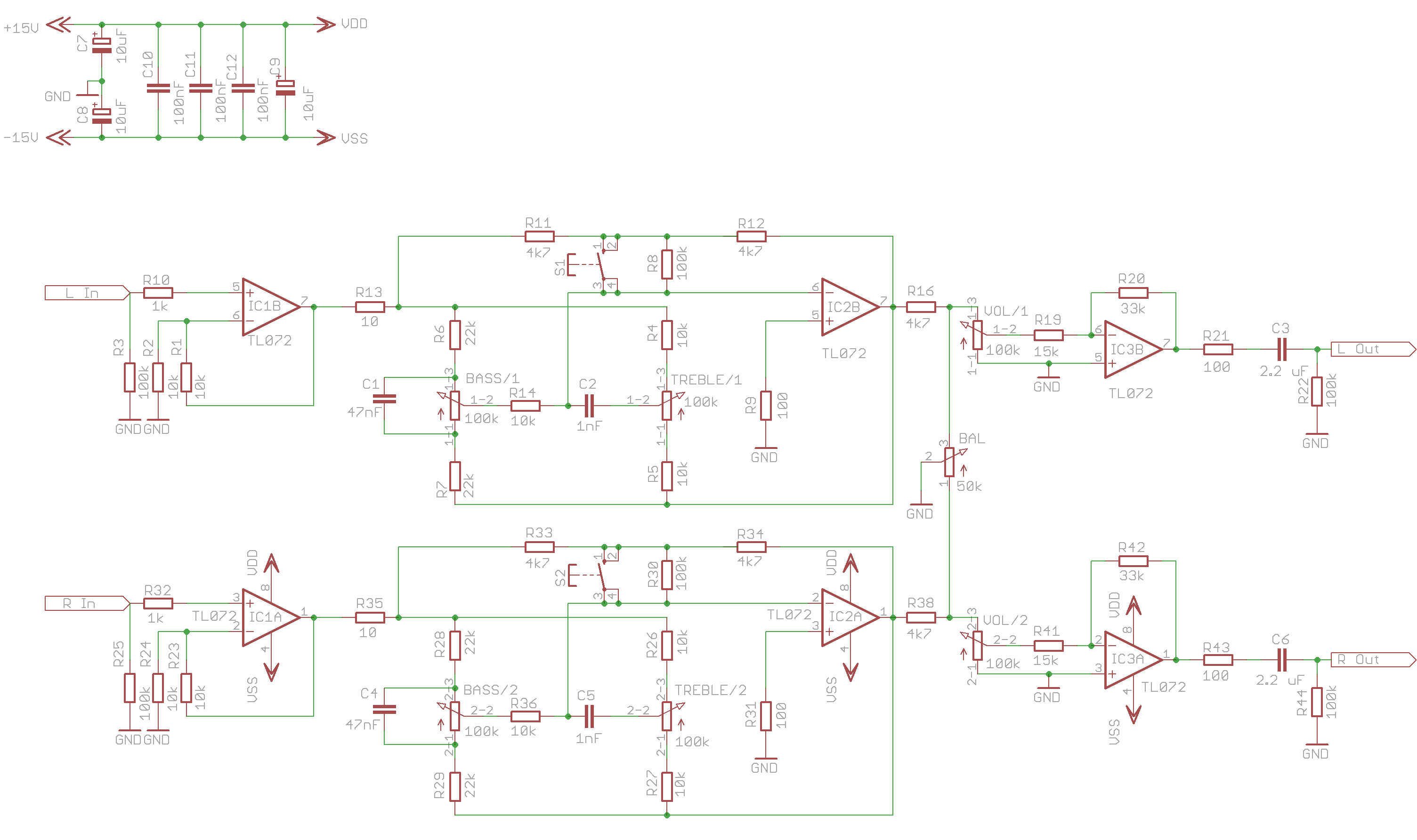

Het schema dat ik zou gebruiken is hetvolgende :

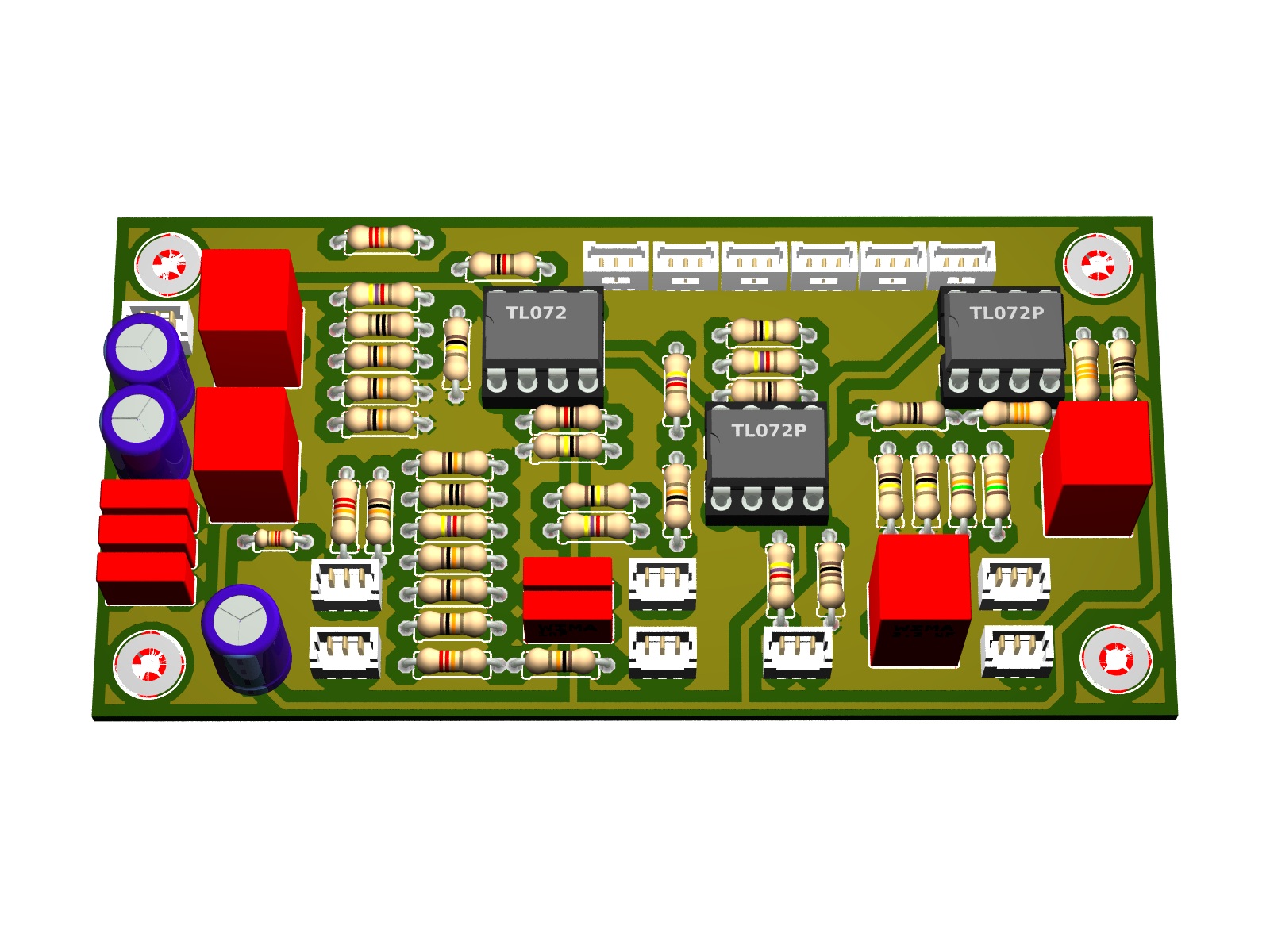

Voorlopig printje is hetvolgende :
Nu heb ik het als 2-layer gemaakt waarbij de bovenkant alle GND-verbindingen en de voeding bevat.
Met groundplane zou het er als volgt kunnen uitzien :
Nu is alle commentaar zeker welkom.
Hiermee bedoel ik , is het verstandig om die print zo te ontwerpen dat ik die bovenkant als groundplane gebruik ?
Is het schema zelf bruikbaar ?
Zijn er eventueel andere schema's die interessant zijn, moet wel zo goedkoop mogelijk blijven en die regelingen moeten ook mogelijk zijn.

Ik heb wel een opmerking over die balance potmeter omdat je daar maar 1 pot gebruikt kan het gebeuren dat als die midden pin slecht contact maakt dat je dan een complete mono versterker hebt omdat dan die potmeter als een gewone weerstand gaat werken richting bijde kanalen.
Beter dat je daar een stereo pot zet zodat elk kanaal zijn eigen instel pot heeft

Ik zie een sluiting bij de TL072 rechtsboven bij pin 6 ?
Over de balanspotmeter heb ik ook mijn bedenkingen.

Wat die kortsluiting betreft, goed gezien, maar die toplayer is nog niet 100%, ben nog aan het puzzelen of het niet kan met 1 layer. :mrgreen:

Natuurlijk kan dat je heb dan alleen geen correctie meer tussen links en rechts en dat is soms toch wel handig.

Op zich heb je daar wel een punt. Maar een complete mono versterker is overdreven. Je krijgt hooguit overspraak van L naar R en vv op - 20 dB. Dat is een dermate lage waarde dat je dat waarschijnlijk niet eens zult opmerken. Gewoon een goede potmeter gebruiken, dit wordt sinds de eeuwigheid al zo gedaan.
Zo te zien komt dat schema hier vandaan: http://sound.westhost.com/project97.htm Is een prima ontwerp. Niets mis mee al zou ik zelf de ingangsbuffer inverterend maken en niet de uitgangsbuffer.
Re: Voorversterker voor LM4780 versterker Knuisje
Lijkt me niet,als de ingang omkeert zit de tegenkoppeling naar de bron,wordt afhangkelijk van de bron-impedantie(hoewel,kan z'n voordeel hebben).
Bij de uitgang komt dan de pot-meter aan de +in en moet er een weerstand bij naar massa om spanningssprongen op de uitgang te vermijden als de loper soms slecht kontakt maakt (kraken).
Dat is de kip of het ei Anne. 10K ingangsimpedantie met een inverted op-amp aan de ingang zal weinig versterkingsverschil geven bij moderne bronnen en voor dit doel verwaarloosbaar. Nu zit je met een lage impedantie aan de potmeter waardoor je hem ver open moet draaien voor een gemiddeld luister niveau. Zou dan toch voor de volume pot in dit geval een lagere waarde nemen, iets van 25K, dan heb je dat vrijwel niet.

Dus die balanspotmeter blijft.,, kan misschien nog een instelpot worden.
Die twee switchen aan de toonregeling heb ik weggelaten, hebben toch maar een beperkt doel.
Moet nog eens bekijken of die 2 weerstanden van 100k niet kunnen kortgesloten worden daar waar die switch overstaat, maakt het alweer wat simpeler.

Vanavond print maar iets aanpassen, ben er bijna om het met 1 layer te doen,

Het schema wat je nu hebt is prima hoor. Wijzigen kun je altijd nog. Zou wel goede kwaliteit potmeters nemen en niet de goedkoopste.

Voor een simpele balansregeling hoef je eigenlijk maar 1 kanaal variabel te hebben. Je kunt bijv. R20 18k maken en een pot van 25k in serie.

die schakelaar bij de toonregeling is bedoelt om wel/geen toonregeling te hebben.Zonder die schakelaar hebben de drie weerstanden (2x4k7 en 100k) geen zin,kunnen eruit.
@Peter,
met omkering,aan de ingang met 10k en een bron met Ri=0 versterking 1x, met Ri=100k versterking x1/11.Verschil van 20dB ! Zoals nu is het gewoon steeds 2x.
De pot.meter is idd nogal belast zo,je zou hier zelfs wel een lin.pot kunnen nemen,regelt dan ook redelijk voor volume.

Een bron met een Ri van 100K? Anne, een beetje realistisch graag. Zelfs een buizenpre, een goede dan, heeft niet meer dan 1K uitgangsweerstand.

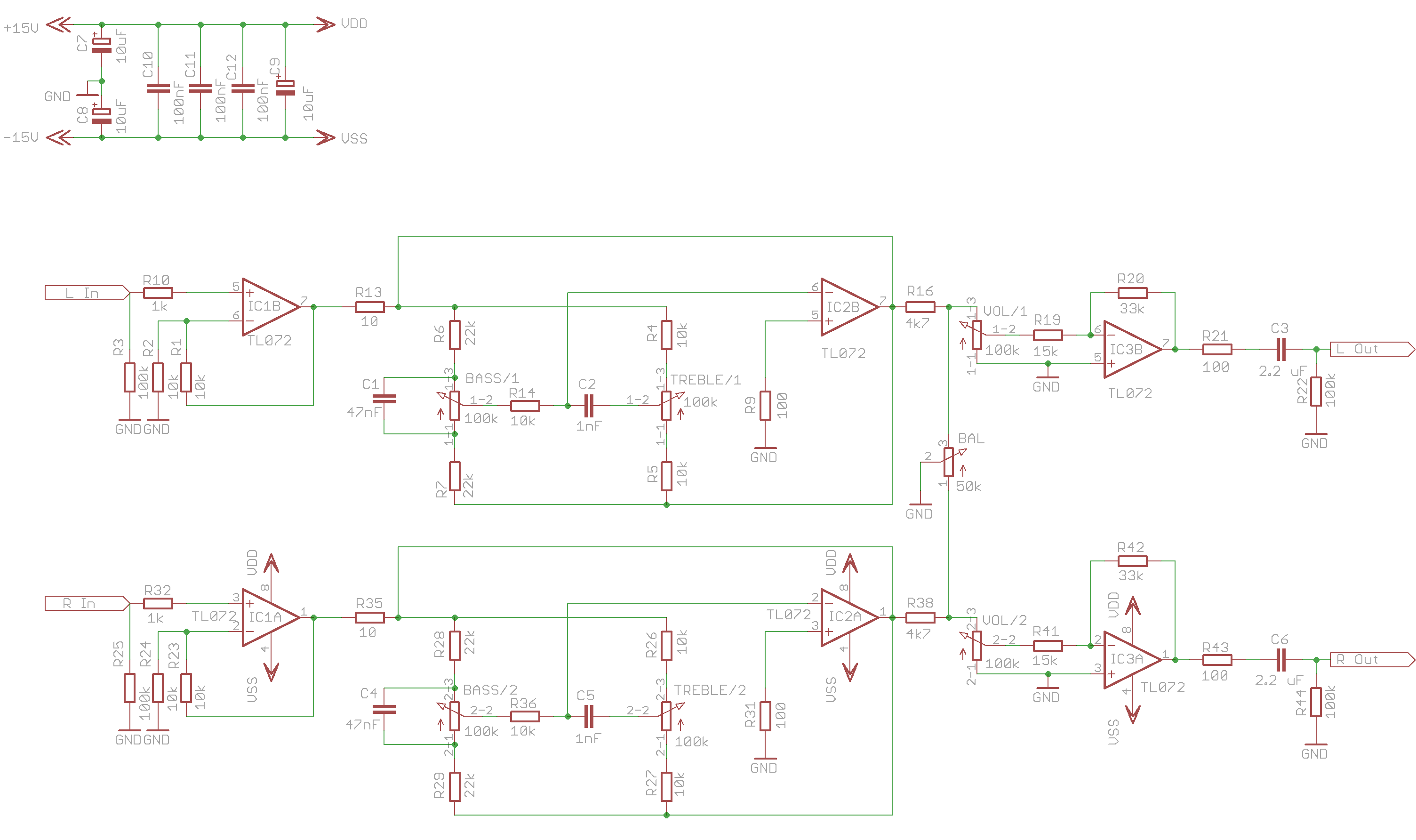

Hierbij een ietwat aangepast schema :
Die volumepot zou volgens de site een lineaire pot moeten zijn.

Het wordt al simpeler, zou alleen die ingangsweerstand verlagen. 100k is behoorlijk hoog, consumer is 47k en pro audio 10k ingangsimpedantie. Des te lager, des te minder storingsgevoelig....
Ja maar :shock: de weerstanden verwijderen wil niet zeggen door een draadbrug vervangen :o
Gewoon eruit,niets meer :D

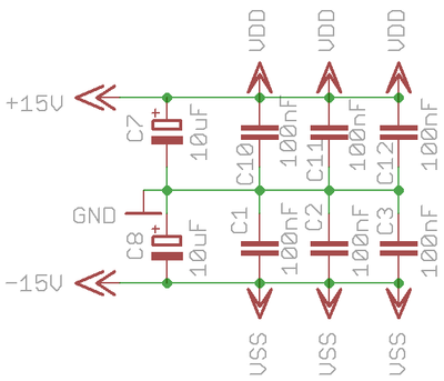

Is me nog wat opgevallen bij het printje.De drie 100nF zitten daar netjes op een rij bij de elko :(
De bedoeling is wel dat elke IC ter plaatse een van die C's tussen + en - krijgt.

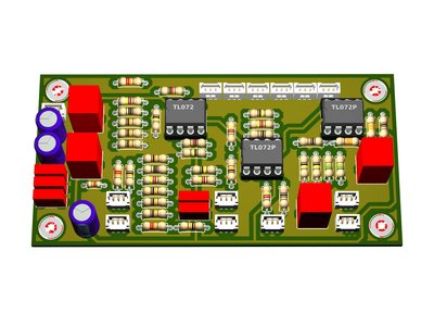

Oeps :oops:
Zo dan ?
Ingangsweerstand 47k en alles weg :
Mooi zo :D Vergeet het ander niet (had nog iets toegevoegd)

Dat van die 100nF C'tjes vond ik ook al raar.
Maar waarom plaatst de persoon op zijn originele site er dan nog een elco van 10uF achter ?
Heb dit schema letterlijk overgenomen.
Deze kan dan ook weggelaten worden; is C9.

En hoe die c's zijn toegepast is ook wat wazig, je zou toch denken dat als je 100nf ter ontstoring toepast deze dan naar massa schakelt.

Komen we dan op zoiets uit ?
