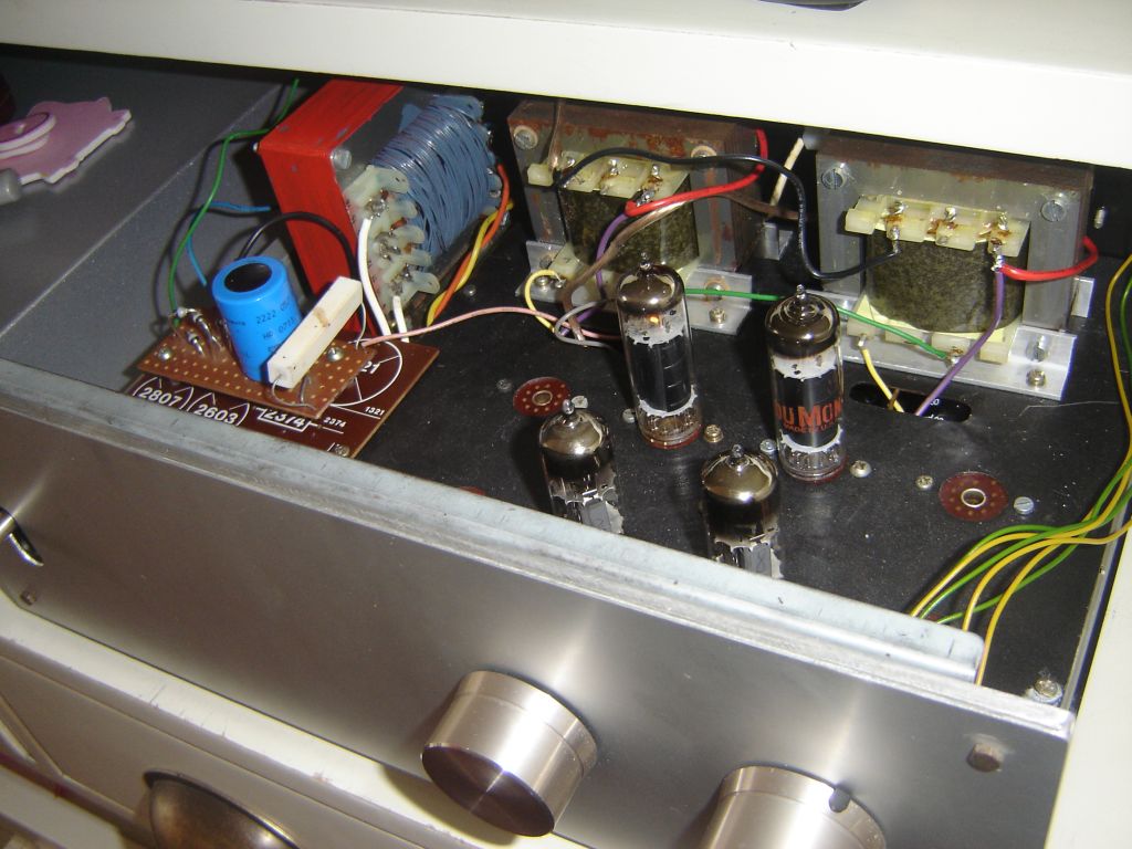

Ja, zo weten we nog niet welke trafo A, B, ..., E ?
En staat er SE achter (bijv 125ASE) anders is het een balans trafo, niet geschikt voor hier met één eindbuis.
En brom is idd meest aannemelijk, de stroom (met brom) gaat door de uitgangstrafo naar de eindbuis.Komt samen met het geluid in de luidspreker.
Dus goed afvlakken, smoorspoel of serieweerstand en dikke elcos of een stabilisatie ertussen.
Kan ook nog met een speciale uitgangstrafo met extra antibrom wikkeling.

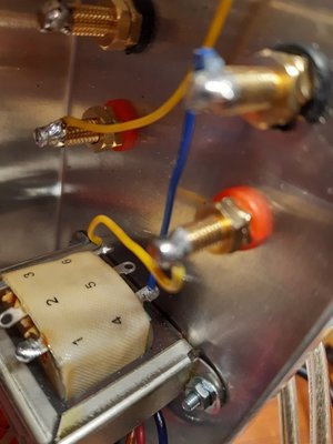

Of het een balans trafo is of niet is aan de aansluitingen te zien (mocht het type niet meer leesbaar zijn)
De trafo die je moet hebben heeft draden voor de LS-aansluiting wit-geel-groen-oranje-zwart en langs de buiskant bruin en blauw.
De balans trafo heeft soldeerlippen 1 ... 8 voor de LS en draden blauw-rood-bruin aan de (twee) buizenkant en is hier niet geschikt.

Anne hierbij de foto's van de uitgang trafo, nee ze zijn toen der tijd gekocht en nieuw zo uit doosje alleen de txt op doosje is wat verkleurd.
De draden aan de trafo : buis zijde is blauw, bruin, rood ( advies toen der tijd was Rood voeding, blauw buis zijde )
En voor speaker 8 ohm was pin 4 en 6.
Wisselen van de draden aan buis zijde weet ik niet of ik hiermee kan experimenteren ( blauw aan buis en bruin aan voeding ?)

De Hammond trafo 125B is niet geschikt voor een SE eindtrap.
Gebruik liever een SE uitvoering. zie: http://www.hammondmfg.com/125SE.htm

De uitgangstrafo voor een enkele buis moet tegen de stroom van de buis door de spoel kunnen zonder dat het ijzer tot z'n maximum gemagnetiseerd wordt, anders blijft er van de trafowerking niet veel meer over.Daarvoor wordt er een spleet in de kern gemaakt maar daardoor neemt ook de zelfinduktie af.En die is vooral nodig voor de lage tonen.Gevolg: het wordt een dikke (dure) trafo om de zelfinduktie weer op peil te krijgen.
Bij een balans versterker, met twee eindbuizen, gaat de stroom van één buis in tegengestelde richting van de ander.Als dan de twee stromen gelijk zijn is het magneetveld in de kern nul.
Kom je met een stuk kleinere trafo toe.

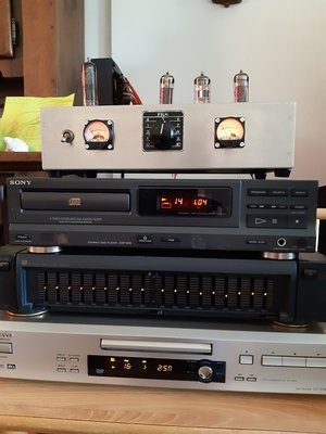

Zoals ik had beloofd is er nog steeds niet geluisterd op de boxen van zoon... dat komt zeker.
afgelopen week dacht ik nu moet het gebeuren en snel even op wat speakers in de huiskamer aangesloten
Tevens een platenspeler opgezocht en natuurlijk de aandrijfsnaar is ....
Even een andere tijdelijke oplossing want mij kleinzoon zou komen kijken zoals wat is een platenspeler en wat zijn buizen
Mooi man dat kereltje zei ik zie vuur opa pff ik schrok mij rot .. nee het waren gewoon de buizen in de gloei.
Ok tot zo ver.
Lezers, het vreemde is dat ik nu 2 volume potmeters naar zijn grotje heeft geholpen.. reden ?? ze gaan kraken en zelfs de kanalen vallen weg, grr
Wie heeft er ervaring met mij set-up ?? ik zit met wat vragen, dit is leuk er zit geluid in en ben trots dat het allemaal werkt

Pons, zie hier een foto van mijn exemplaren in aangesloten toestand:
Je ziet aan de bovenkant de secundaire aansluitingen van 0 en acht ohm. Onder zitten de primaire aansluitingen. Wat ik mij nog kan herinneren is dat er ook soldeerlipjes zaten die ik van Jan niet mocht gebruiken (geen aansluitpunt). Echter, ik heb ze volgens mij besteld in 2009 en ik heb het niet helemaal meer helder.
Helaas staat deze versterker nu bij mijn vader in de studeerkamer. Ik kan er niet gelijk bij. Douwe zijn advies zou ik zeker opvolgen.
mvg, Paul

Goedemorgen allemaal,
Heb jullie raad opgevolgd meten is weten en achteraf de zeer grote verpakking ( is natuurlijk niet verkeerd ) even gescheiden en jawel een klein los stickertje gevonden.
Even later in de middag de trafo's vervangen ( ATRA0211 ) zijn bijna net zo groot als de voeding transformator.
Inderdaad een verschil in geluid. Zo komen we steeds een stukje verder naar een eind resultaat.
Zo maakte ik een foto en stuurde deze naar een kennis, kreeg gelijk commentaar kan ik wel tegen hoor, hij vind de buisjes wel wat rood staan.. zei komt denk ik door de foto / gloed. Voeding anode 250V 5,2Kohm trafo, rooster weerstand 330 ohm over deze weerstand staat een spanning van 9V ( als ik mij huiswerk goed gedaan heeft U=I*R 9 V/330ohm ongeveer 0,027 Ma P=U*I 9/0.027 ongeveer 9,2W)
Groetjes Pons
