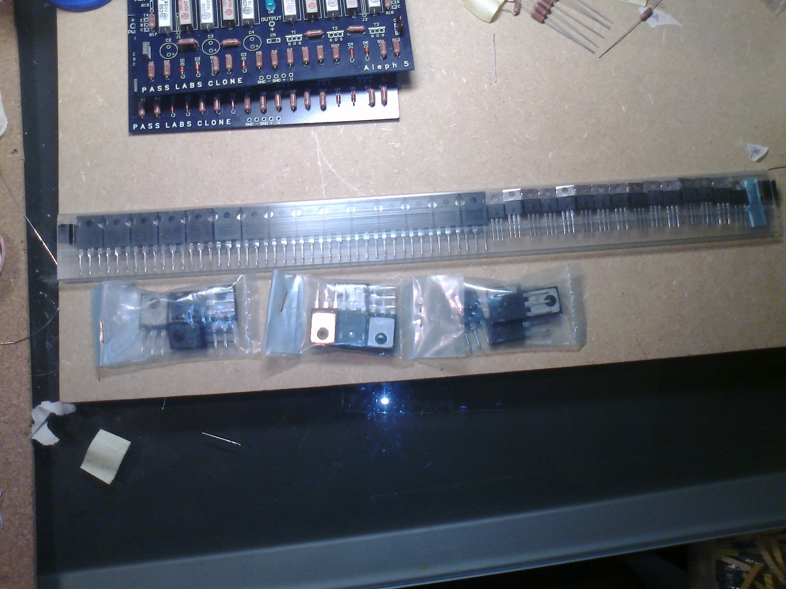

door een geweldige aanbieding van een zeer gewaardeerd forumlid ben ik voorlopig weer onder de pannen! 8)
dit maal wordt het m`n eerste zelfbouw versterker: een pass labs alpeh 5.(ja,weer een.... :mrgreen: )

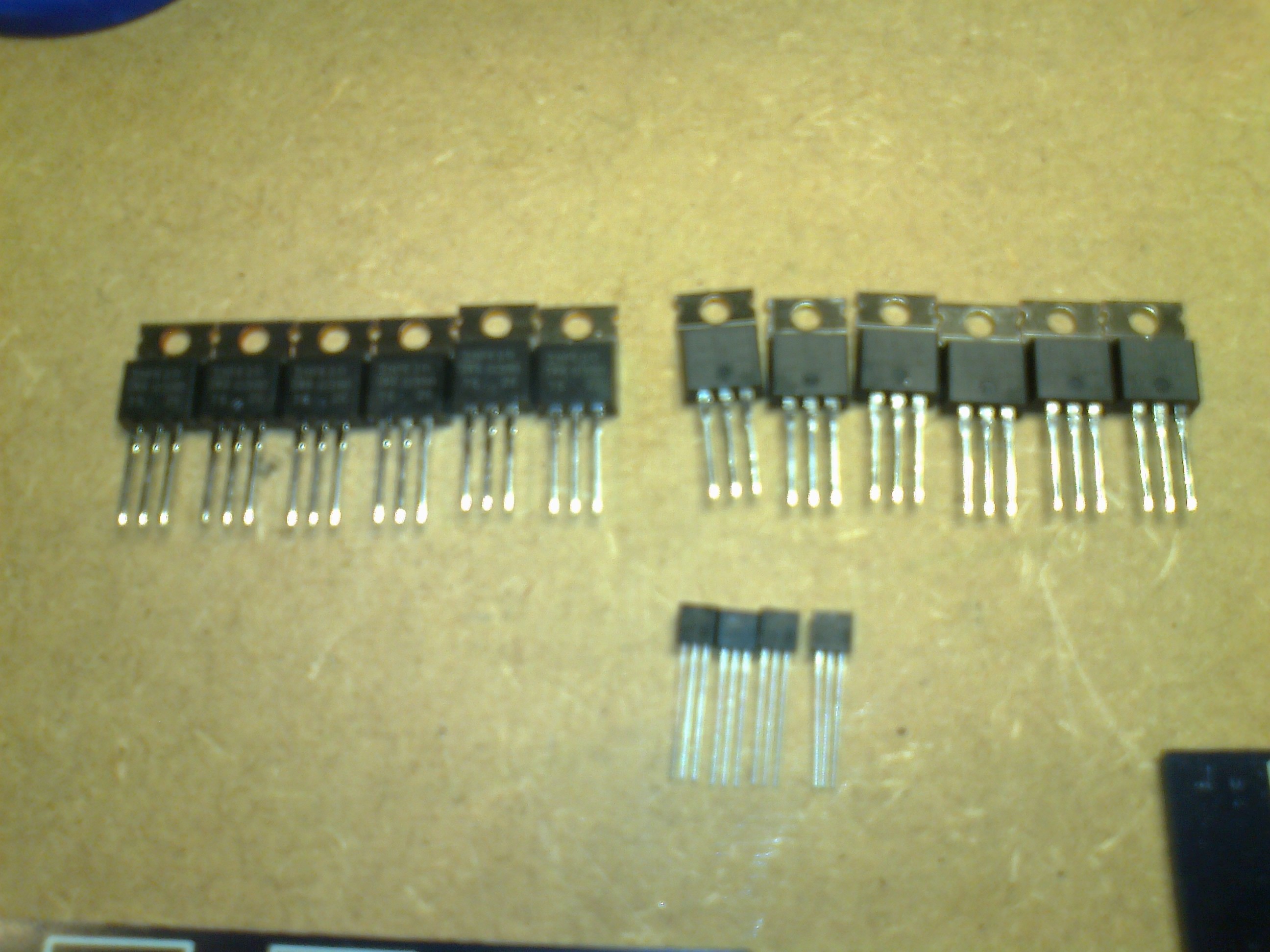

hier de platjes van de onderdelen die ik al voorhanden heb:

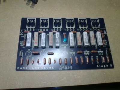

de printen:

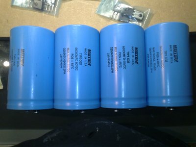

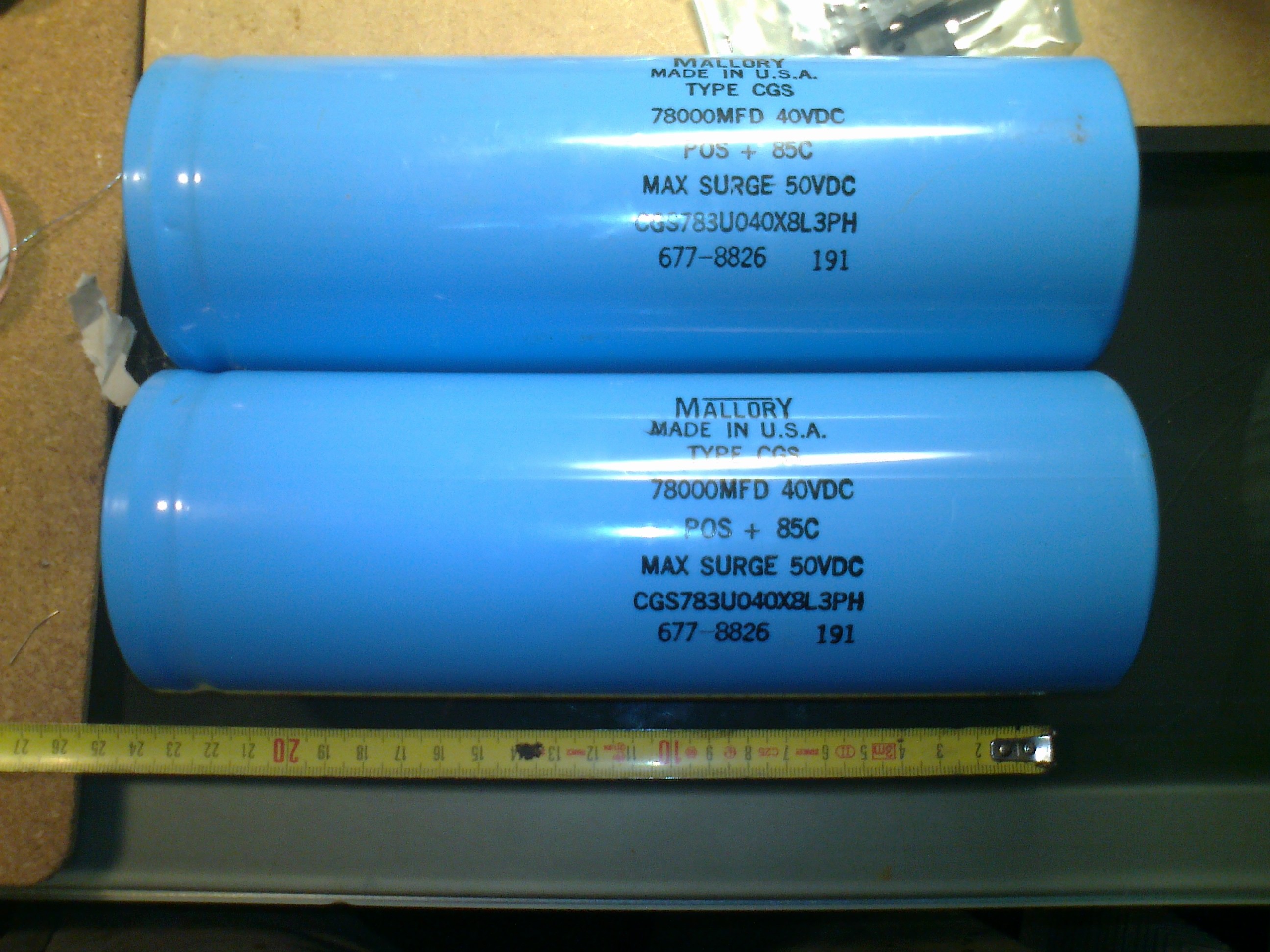

voedingselco`s:

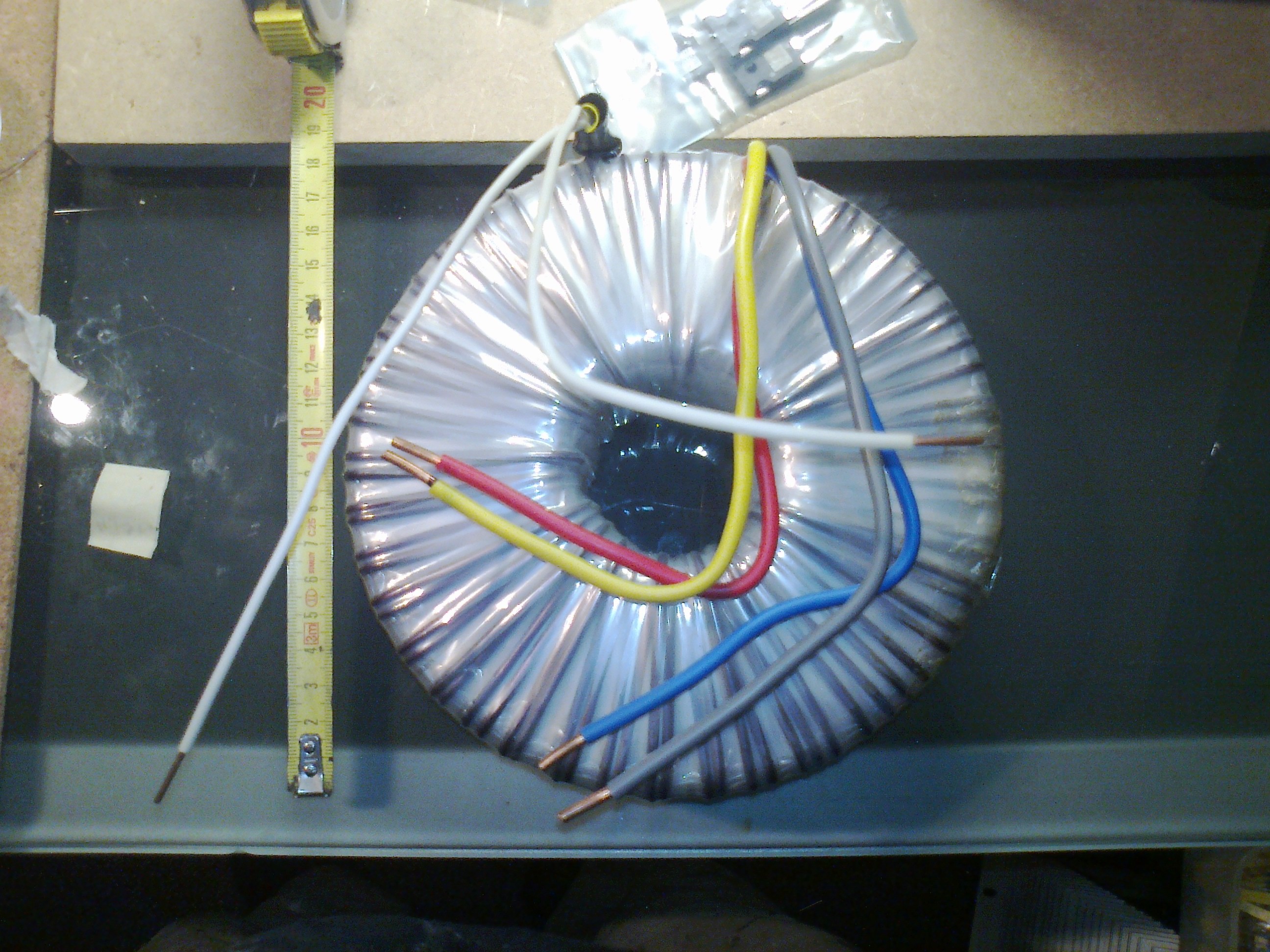

voedingstrafo:

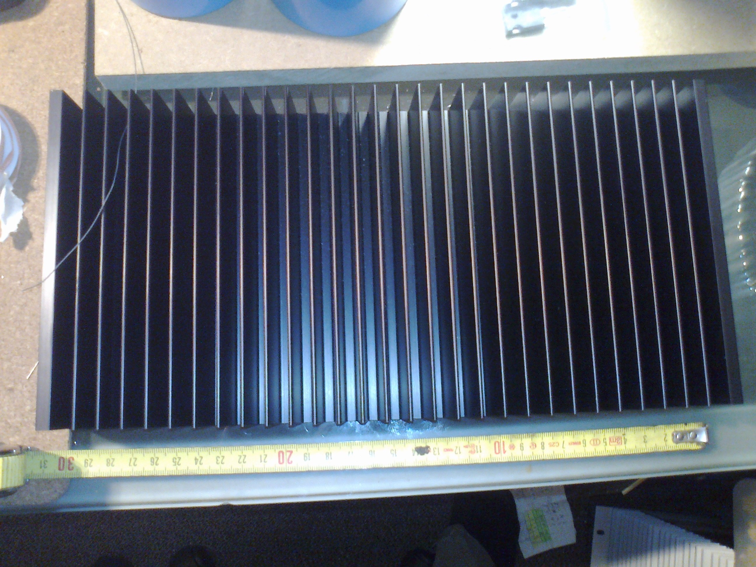

koelblokken: http://nl.farnell.com/fischer-elektroni ... dp/1211721
en nog een paar kleine elco`s die er bij zaten! :mrgreen:

Zo te zien heb je genoeg onderdelen om er een stuk of 4 te bouwen....en maar één trafo ?

ja,1 trafo....
wel een van 800va,maar of 1 trafo zo wijs is weet ik niet.

Kijk, Dre gaat eindelijk een echte versterker bouwen! :mrgreen:
Die lange elco's zijn echt ziekelijk enorm groot :goeie:

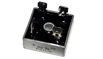

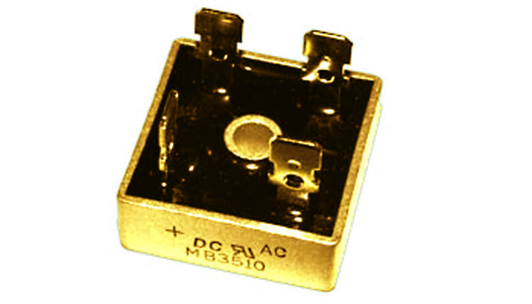

ik zat even te kijken bij soft recovery brugdiodes......
wat een prijzen!! :shock:
http://nl.rs-online.com/web/c/semicondu ... lock=Brand
Wie mooi wil zijn moet pijn lijden :lol:

tja,dat heb ik net verkloot....... :rofl:
maar je hebt er 2 per kanaal nodig,om nou €150 aan 4 diodes uit te gaan geven.....
weet iemaand nog alternatieven bij farnell?

@Dre,
Bij mij liggen inderdaad nog een aantal gloednieuwe dubbeldiodes (STPS80H100TV) te verstoffen. Kan je zo mee krijgen, kost het je niets. :sure:

PS, dat plaatje is voor één kanaal, als je een dual mono voeding wilt, dan heb je vier dubbel-dio0de's per kanaal nodig.
Re: passed out.
Waarom zo moeilijk doen over dure bruggelijkrichters :? .
Vier stuks BYT79-500 (snel,soft rec.) en je hebt een brug 28Agem. 1000Vtop voor 4x70c bij ome Dick :o .
Kan ook met schottky MBR1660 ,geeft 32V en 120V voor 4x60c :D

Dat is te goedkoop voor Dre...
Ik heb nog een stapel van deze liggen, mag tie zo hebben :

De MBR Diode's heb ik in mijn JLH versterker zitten, werkt perfekt !

Voorzichtig met die Mallory elco,s.
Als ze al lang zonder spanning liggen heel langzaam de spanning opvoeren via een hoogohmige weerstand. (formeren)
Na een paar dagen eens de lekstroom meten.
Paul.

Re: passed out.
Ik doe dat meestal met een regelbare voeding met instelbare stroombegrenzer.
Een minuutje op 5 Volt, dan een minuutje op 10 Volt, enzovoorts
Of is dat geen goede manier ?
Berichten: 36767
Re: passed out.
Die van Paul is beter. Met een weerstand begrenzen op een mA of 10 bij U_nom een paar dagen en dan bij 10% boven U_nom kijken of de lekstoom nog afneemt.
Re: passed out.
Hoe moet ik dat zien, het meten van de lekstroom ?
Berichten: 36767
Re: passed out.
Met een multimeter? :mrgreen:
Je begrenst de stoom op max 10mA bv met een weerstand. Dus bij een elco van 60V zet je de voeding op 60V met een 5K6 weerstand in serie laad je de elco op, die weerstand komt niet zo nauw. De 10.000 uF Mallory elco's die ik hier heb liggen blijven na "wennen" op 60V ver onder de 1 mA uiteindelijk. Bij wat overspanning moet die lekstroom ook dan weer erg laag worden, dan zijn ze meestal nog in prima conditie.
De lekstroom kun je dan direct meten in serie met de weerstand of door de spanning over de weerstand te meten.
