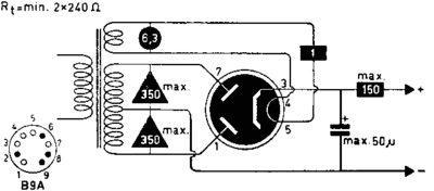

Berichtdoor TheoK » vr 13 apr 2012, 11:46
Hallo allemaal.
Ik heb een probleempje met de nieuwe HF10.
Na een paar weken spelen kwam er uit een EZ81 een steekvlam en poef kapot.
Heb alles nagelopen en kan er niks bijzonders aan vinden.
Ik heb aan de EZ81 een 47uF elco 450 volt aan hangen.
Vandaar naar de smoorspoel en daarna een weerstand en weer een elco.
Dan weer een weerstand en weer een elco.
Dit lijkt me toch wel goed. Ik snap niet wat er gebeurd is.
Wie weet raad?

Wat is zijn de spanningen die over die ez81 heen gaan
Beter één in de hand dan de lucht van tien. ](*,)
Een goed plaatje heeft geen woorden nodig.:rock:
TheoK
Berichten: 1471
Locatie: Kitchener
Re: EL84PP HF10 Verbouwen.
Berichtdoor TheoK » vr 13 apr 2012, 12:51
Er komt 595 volt in.
En er gaat 365 volt uit belast.
Dit alles op de voet gemeten.
Wie geen fouten maakt,maakt meestal niets
nl3prc
Berichten: 1279
Locatie: Den Helder
Berichtdoor nl3prc » vr 13 apr 2012, 12:57
Heb je toevallig ook gekekenen of de afstand tussen de pinnen op je voet niet te dicht bij elkaar zit dat dit mogenlijk heeft lopen vonken.
Anders kan het ook aan een slechte buis hebben gelegen.
Wat is de spanning van je trafo onbelast?
Laatst gewijzigd door nl3prc op vr 13 apr 2012, 13:02, 1 keer totaal gewijzigd.

Vreemd. Zo maar een suggestie, gloei is netjes 6.3V, niet in elkaar gedondert? Doordat de trafo de 1A niet goed kan leveren, zeg maar wat. Heb je versterker al bekeken, soldeerverbinding die los is gaan zitten?

Onbelast met de buizen eruit staat er 600 volt op de voet van de EZ81.
Gloei onbelast staat op 6.49 volt.
Heb alle verbindingen gecheckt en alles zit goed vast.
De foto bovenin deze pagina zo ziet heter uit.
IK sta echt voor een raadsel.

Zit te denken, een ding nog, staat er iets raar veel stroom te trekken aan de kant die eruit gefikt is? Nee kan ook niet, anders zou de spanning achter de weerstand in de voeding ook niet kloppen.
Is die spanning links en rechts tegelijk? Is er zowiezo wat anders tussen links en rechts?
Dan blijft haast alleen over wat den Helder zegt, dat je een rotte buis hebt getroffen. Kan me voorstellen dat dat geen bevredigend antwoord is.....

Ik zie het niet echt duidelijk maar wat meet je als je meet tussen massa en pin 4 ez81 ohmse meting bedoel ik
Ik zie daar een draad op zitten die van je smoorspoel komt maar nou lijk het net of er ook een draad naar massa gaat van diezelfde trafo
Edit
Nog eens goed gekeken weet je zeker dat op die buisvoet pin 3 en 4 niet te dicht bij elkaar komen
TheoK
Berichten: 1471
Locatie: Kitchener
Berichtdoor TheoK » vr 13 apr 2012, 14:07
Pen 4 van de EZ81 ligt aan de massa.
Daar zit de zwarte draad op. De meter geeft tussen de massa en pen 4 0,09 Ohm.
Verder ligt alles goed uit elkaar. Vanaf pen 4 gaat het naar de smoorspoel.
En vanaf daar naar de elco's in het midden.
Ik zal eerst een paar nieuwe buizen bestellen.

ben je niet mis?
moet pen drie niet naar de eerste elco en de smoorspoel?
mvg

audioot schreef:ben je niet mis?
mvg
audioot
op pen 3 zit de eerste elco en een draad van de smoorspoel
Het vreemde is hij heeft nu een maand gespeeld en gaat nu kapot.
Ik heb om te testen er even 2 diodes ingezet.
Gelukkig is de rest nog in orde.

Goed kijken dat de afstand tussen pin 3 en 4 zo groot als mogenlijk is op pin 3 staat immers hoogspanning en pin 4 is aan massa gezet.
Ik vindt namelijk dat die draad naar je spoel erg dicht over die pin4 heengaat
Controleer ook even je buisvoeten of daar niks verbrand is te zien.
kijk ook even goed of je het wel goed hebt aangesloten want ik begrijp dat alle twee de ez81 zijn opgeblazen
