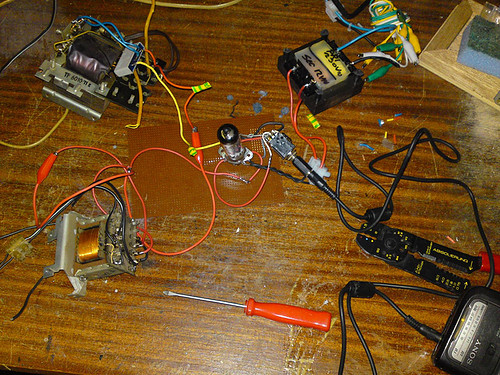

En bij deze de foto van de chaos
Heb na de foto nog een massa gemaakt van de UGT naar de massa zoals op het schema staat aangegeven maar heb nog steeds een flinke brom.
Had nog even zitten speuren op mijn UGT en op de foto's die ik gemaakt had hoe de boel aan elkaar zat in de Blaupunkt Buizenradio, achteraf denk ik van 'natuurlijk' hoort het zo aangesloten te zitten.
Ik had de pech dat de standaard draadjes aan de UGT waarmee hij verbonden was met de Blaupunkt massief draad was en na de nodige testen gingen afbreken en werden vervangen voor betere draden.

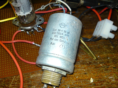

In de Blaupunkt zit nog een 350v/385v 50uf condensator, dus heb iig 1 deel alvast om een wat stabielere voeding te maken :D

Houd je aub in je enthousiasme het puntje veiligheid in de gaten? Misschien dat je nu op een punt bent (het versterkt) de zaak in te gaan bouwen, kun je ook aan zaken als brom e.d. gaan werken. Zo blijft het toch gissen waar het vandaan komt.

Een elco in de voeding zal de zaak zeker wat stiller maken.
De trafo linksboven is neem ik aan de voeding en linksonder ligt de uitgangstrafo?
Vanaf de voeding zie ik een gelijkrichter (grijs blokje?)
Daarna komt al gelijk de buis.

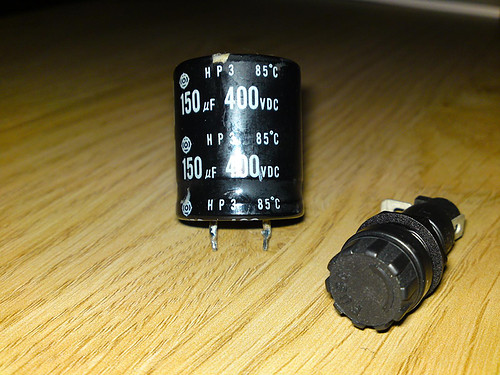

Zet tussen de plus en de min van de gelijkrichter maar eens een elco van pakweg 100uF. Neem er wel een die 350 tot 400V kan verdragen!
Je kunt er ook eentje van 47uF nemen, of twee van 47uF parallel.
Ik ben er redelijk zeker van dat dit je bromprobleem zal verkleinen.
Zelf bouw ik de boel inderdaad liever direct veilig in. Of schroef al je trafo's vast op een plankje. Dan loop je minder risico dat bij het omvallen van een trafo je ergens sluiting maakt. Nog gevaarlijker is het wanneer er een draadje omhoog komt tegen jouw handen aan. Houd er rekening mee dat de spanningen in zo'n buizenversterkertje dodelijk kunnen zijn.
Pas dus ook op wanneer je de elco in de voeding hebt gemaakt. Zelfs wanneer je de versterker uitschakelt is die elco nog geladen en kan de geladen elco je een flinke optater geven.
Voor beginnende buizenbouwers is het aan te bevelen om parallel aan de voedingselco een bleederweerstand te plaatsen die de elco leegtrekt. Een waarde van 220k is dan wel goed.

Trafo's klopt, en rechtsboven is een losse trafo voor de gloei.
Had het geheel vrij breed uitgemeten vast aan de werkbank geschroefd, dus het verschuiven of vallen van componenten is daarbij uitgesloten denk ik plus het feit dat ik een stekkerdoos gebruik met aan/uit schakelaar om alles 'op afstand' te bedienen.
Voor de foto heb ik de boel los gehaald en wat dichter op elkaar gezet, stekkers zijn er na de foto af gehaald om vergissing in stekker in stopcontact te vermijden :P

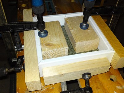

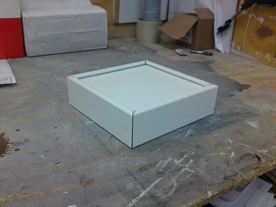

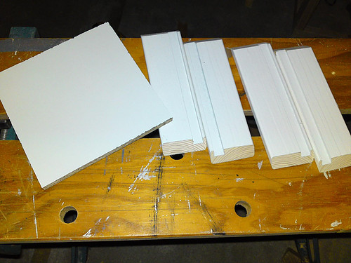

Even een update voor de tijdelijke behuizing voor de versterker...
Vandaag op werk wat 'afval' kunnen scoren, lag bij de afkortzaag en kon het niet laten om er even wat model aan te geven :P
Het gaat hier om 4x 50mm brede plinten met een kleine sponning erin waar het spano plaatje met melaminelaag goed in past :D
Even checken of het wel past allemaal
Onderdelen op de workmate thuis :D
Volledig in de lijm en klemmen, de 3 kleine klemmen om alles mooi op elkaar te laten aansluiten en de 2 groote klemmen om het stukje spano zo strak mogelijk bovenin de sponning te krijgen. Heb nu binnenin een ruimte van +/- 170x170x36mm om de boel in kwijt te kunnen :D
Trafo's en lampen komen uiteraard bovenop :D

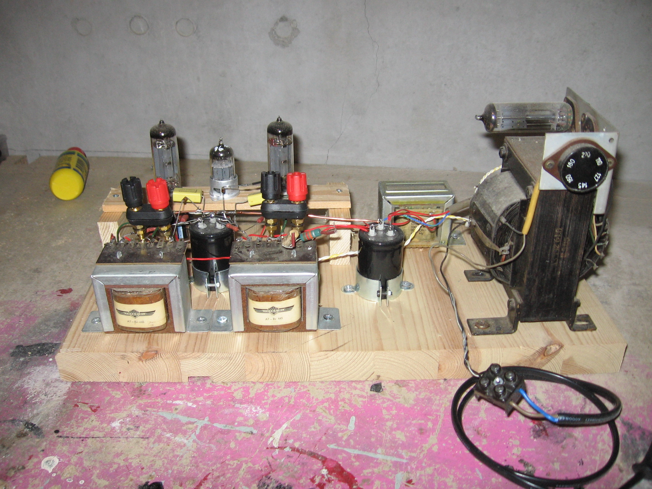

50uf + 50uf? Ding is bijna zo groot als een ouderwets fotorolletje :P
Het plankje met mijn check-check-double-check multimeter, standaard aangesloten om zeker te zijn dat er geen stroom op staat bij elke test :D En uiteraard het nodige vastgezet met een klein schroefje ;)
Ik moet zeggen dat de brom voor wel 75% verdwenen is na het plaatsen van de condensator, je hoort hem nu nog heel licht door de speakers (en de spanning ging van +/- 250v bij inschakelen naar 350v bij inschakelen, bij 'volledig' warm speelde het alles op zo'n 285v).
Heb alleen nog wel 1 (groot) nadeel mogen ontdekken, het muziek klinkt heel overstuurd/krakerig en er is niet echt fatsoenlijk een stem uit te halen in sommige gevallen. Wanneer de stekker eruit gaat en het voltage zakt dan is die oversturing ook voor een heel groot deel weg.
Mijn conclusie is dat ik hem teveel overstuur door teveel volt op pootje 9 (wat bijna 50v teveel krijgt), en ik denk dat ik daardoor een enorm hoge THD krijgt? Dat aldus mijn +/- 1 maand kennis van zaken :P
Ben benieuwd naar wat jullie te zeggen hebben :D

Zit de weerstand tussen pen 8 en massa ( 470k in het schema ) wel goed vast? En is deze weerstand nog wel in orde?
De condensator tussen pen 9 en pen 8, is dat een nieuwe?
Het lijkt erop dat deze condensator lek is. Wanneer pen 8 en pen 7 van de buis intern zijn kortgesloten komt er geen muziek meer uit.
De spanning op pen 8 moet echt in de buurt van nul volt zijn en de spanning op pen 7 moet inderdaad tussen de 8 en 9 volt zitten.
Wanneer er 33 Volt op pen 7 staat, loopt er 33/330 = 0,1A door de pentode. Dat is echt veel te veel. Gloeide de hele buis niet rood op?
De stroom door de pentode mag pakweg 35mA zijn, maar is nu bijna drie keer zo groot. Dat kan je uitgangstransformator ook niet lang verdragen.
Kijk ook even naar het voedingsgedeelte in jouw schema. Daar zie je twee elco's met daartussen een 47kOhm weerstand.
Jij hebt een mooie dubbelelco, die kun je net zo aansluiten als dat gedeelte uit het schema. Je zult dan zien dat de spanning op pen 9 vanzelf iets lager wordt. De spanning wordt kleiner door het inzetten van die 47kOhm weerstand.
Check even die koppel condensator (tussen pen 8 en pen 9)

Condensator tussen pen 8 en 9 komt uit de buizenradio, dus is geen nieuwe meer. Zal eens een andere erbij pakken. Heb nog wel een 0,22uf liggen, een 'laag' genoege waarde om te testen of het ook daaraan kan liggen?
Maar de buis was niet roodgloeiend, maar dit was met de philips miniwatt en die is minder fel dan de Tungsram of RFT die ik heb liggen.
Voor de voeding ben ik (haastig) opzoek naar een donor, hou marktplaats een beetje in de gaten en moet mijn eigen voorraad donor onderdelen (uit o.a. een beomaster en verona) nog even uitzoeken. Verwacht uit de Verona ook nog wat meer onderdelen te halen dan alleen deze condensator.
pcdegoede heeft een aantal goede tips gegeven waar ik goede donor onderdelen weg kan halen, en op marktplaats zag ik bijv. al een gratis op te halen KTV in de buurt waar de nodige onderdelen in zouden zitten.
Dus de aankomende dagen/weken eens mijn eigen voorraad doornemen en iig opzoek gaan naar de juiste componenten voor de voeding, kan dan direct even de handigheid krijgen met de soldeerbout (al ik het de-solderen :P).
Koppelcondensator zal ik zo spoedig mogelijk eens naar kijken, kon hem helaas niet testen en weet ook niet (zoals in 1 van mijn vorige posts in dit topic) hoe ik ze kan testen :(

Verder heb ik vandaag nog wat onderdelen kunnen scoren, een 2e condensator 150uF en een zekeringhouder :D. Me zwager had nog wat liggen wat hij toch niet gebruikt voor zijn hobby :D
Is het een must om een 2e zekeringhouder te nemen zoals in het schema of kan ik deze ook na de gelijkrichter zetten aan de voedingsdraad of massa?
Alvast bedankt :D
