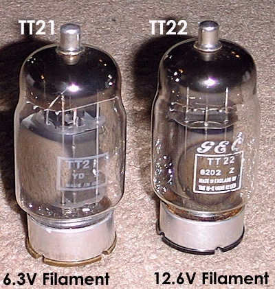

PA4URK schreef:
TT22
Daar had ik nog nooit van gehoord, maar wat ik in de gauwigheid lees is dat een soort KT88?
Hoewel, kan die 1,6kV aan op de anode?
Klinkt leuk, ga ik zeker volgen!
PA4URK
Berichten: 1568
Locatie: Urk
Re: Eerste stappen in de buizenwereld.
Bericht door PA4URK »
Dat is inderdaad een soort KT88 Barry, maar dan met een top anodeaansluiting en (jammer genoeg) 12.6 volt gloeispanning. Dus daar moet ik wat op verzinnen. Ik heb er vier liggen (gebruikt, dat wel) afkomstig uit een Deense scheepszender.

TT22 zegt me ook niks, als ik er op google vind ik inderdaad een hogere gloeispanning voor de TT22, de TT21 heeft dezelfde specs als een KT88. Hij lijkt er qua uiterlijk ook wel wat op! (behalve die top anode spanning natuurlijk). Maar leuk zeg, ga het volgen.

@Rein voor die TT22 zou je een voedingstrafo moeten regelen met 2 x 6,3 volt die je in serie kan zetten. Je kan ook proberen met dik wikkeldraad een aantal slagen extra te maken. Ik heb laatst een scheidingstrafo bevorderd tot buizentrafo door er een extra laagspanningswikkeling bovenop te leggen. Met 22 wikkelingen had ik een keurige 6,5 volt onbelast :-).
