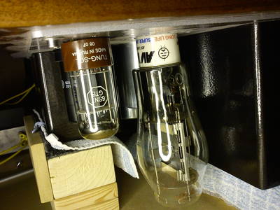

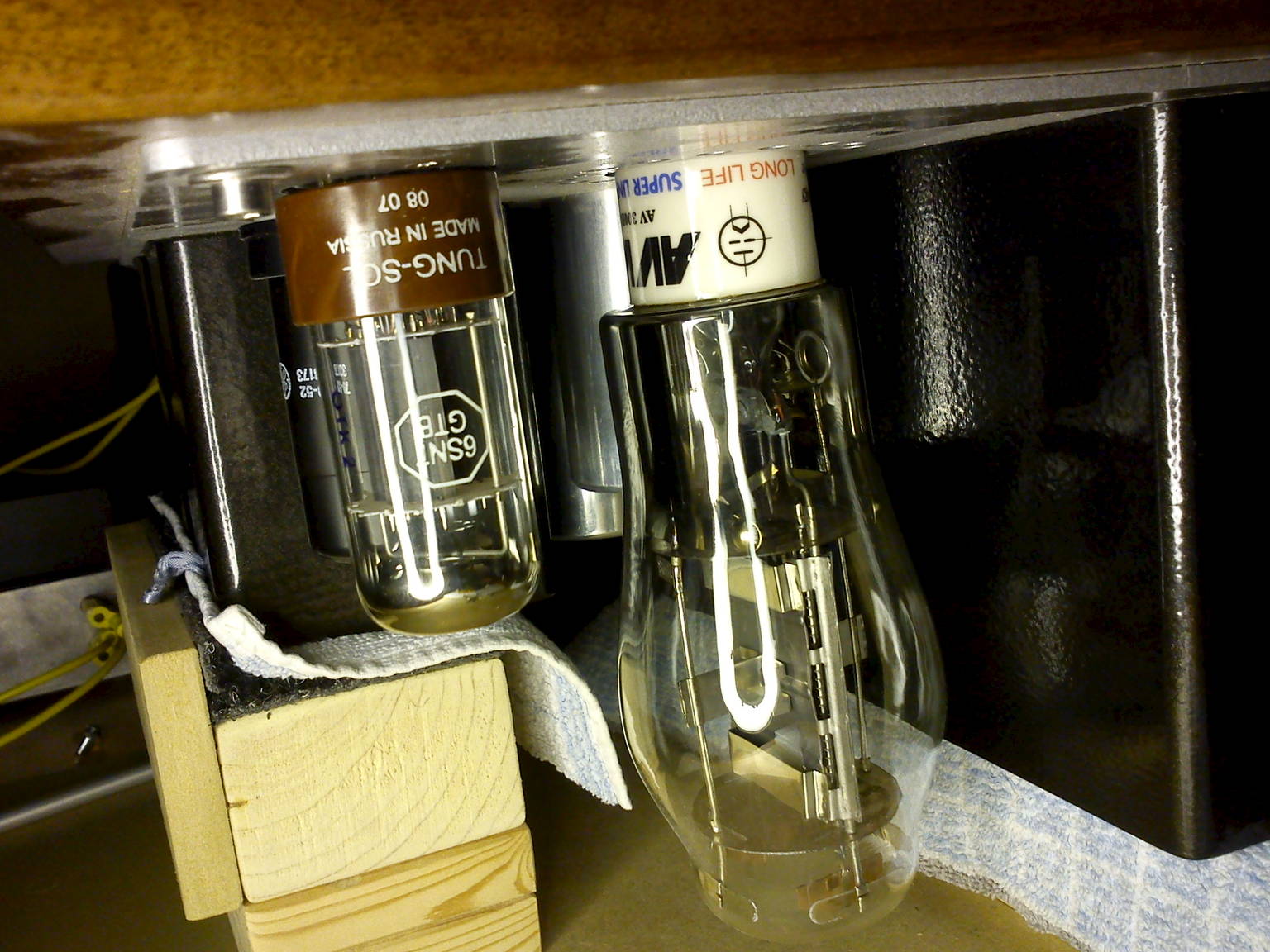

Dalojan schreef:Mijn ervaring met TUNGSOL is dat het prima kwaliteit is en goed klinkt. Ik heb een beetje het vermoeden dat ze in de zelfde fabriek geboren worden als de buizen van EH.
Groetsz,
Jan
Nou, hij zat ook in een EH doosje. Zegt ook niks natuurlijk, maar wie weet :D

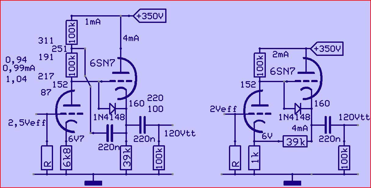

Wat huisvlijt verricht.Hoe krijg je wat versterking uit zo'n 6SN7 en daarbij ook nog wat fut.
En dan niet met fet's of zo :-& .Wel een diode die in bedrijf niet meedoet,enkel nodig als de voeding niet vertraagd opkomt om de Vgk niet te hoog te laten oplopen.

Ook hier EH 6sn7 gold pin de favoriet. :rock:
Groetsz,
Jan
Komt voor zover ik weet allemaal uit Saratov. De merken zijn 'opgekocht' door New Sensor. Je kan hier de specifieke datasheets vinden voor de door NS Saratov geproduceerde buizen. Ik dacht niet dat google ze vindt:
http://svetlana.com/TubeSpecification.aspx

Deze schakeling gebruikt bootstrapping om een zo hoog mogelijke andode impedantie te creëren waardoor de versterking tot een waarde bijna gelijk aan de mu van de triode te bereiken. De mu van een 6SN7 is 20 dus is maximaal een versterking van 20 maal haalbaar. De gegeven in en uitgangs spanning suggereren een versterking van 33 maal (ingang spanning effectief en uitgangs spanning in top top waarde moet dus door 2xwortel 2 gedeeld worden). Het lijkt me dat dit niet voldoende extra versterking gaat opleveren. De diode is er alleen voor beveiliging van de buis voor zolang de gloeidraad nog niet op temperatuur is. Die zorgt er voor de Ugk niet te hoog word.

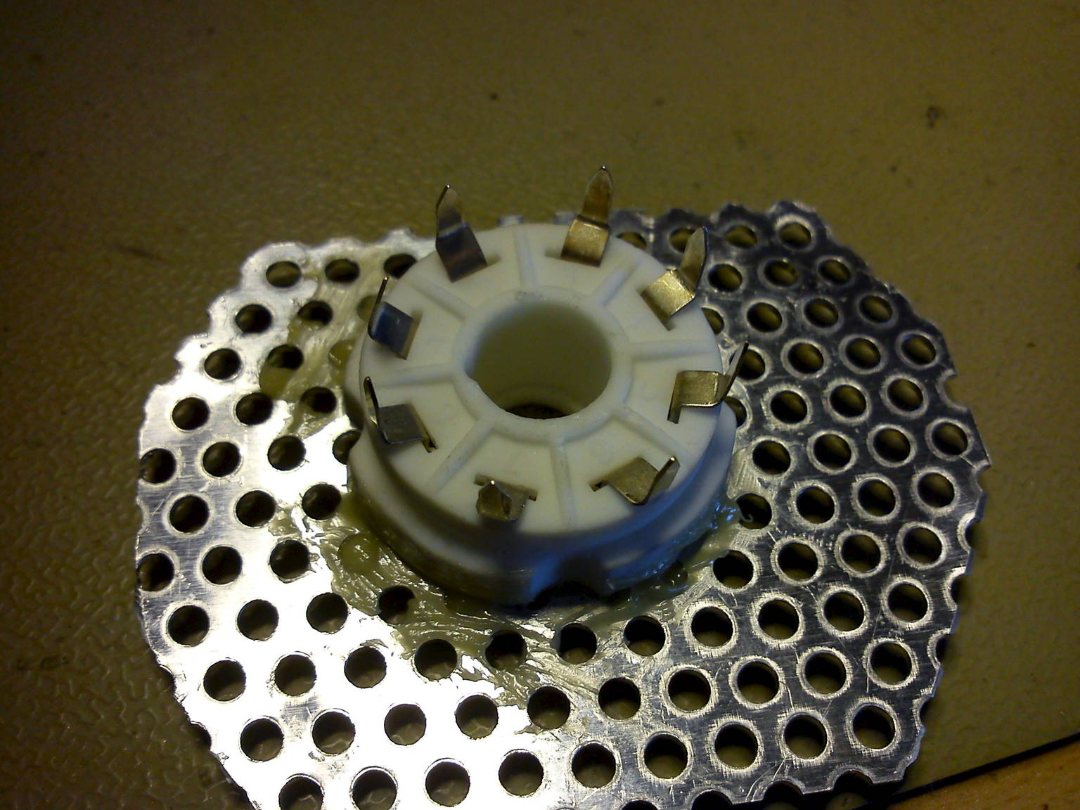

Krijg net de bestelde voetjes binnen, ha fijn, mooi tijd ervoor dit weekend om te proberen, heb ik de verkeerde voetjes besteld. Octal 8p, maar het moet natuurlijk die 8p grote uitvoering zijn. Nieuwe poging...

Wat de versterking van die twee schakelingen betreft,
De linkse heeft idd bootstrap van de anodeweerstand,geeft samen met het verlies van de kathodevolger ong.17x versterking.2,5x17x1,4x2=119Vtt
Het rechtse geval van 2Veff naar 120Vtt komt van een versterking 120/(2x1,4x2)=21,5x.
Normaal mag je rond 15x verwachten (versterking eerste trap x verzwakking kathodevolger) maar door 1/40ste van de uitgang terug te koppelen naar ingang (meekoppeling) krijg je meer.
Met de bootstrap verandert de stroom door de buis nauwelijks,heeft een ontkoppeling van de kathodeweerstand geen zin.
Voor de meekoppeling mag de kathodeweerstand niet ontkoppeld,wordt door die meekoppeling (over)gecompenseerd.
In beide gevallen geen elco nodig :D .

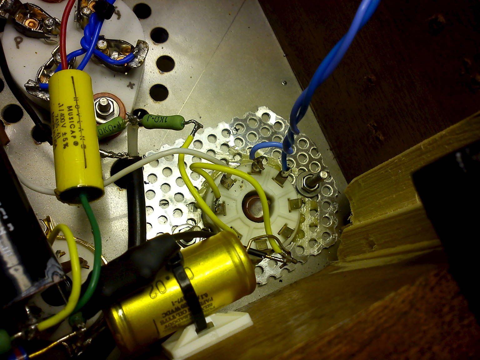

De buisvoetgoden zijn me niet goed gezind... pakje is bij de buren afgeleverd die vervolgens enkele dagen de deur uit waren. Toen ik het pakje wel in handen kreeg bleek het de printmontage uitvoering te zijn :evil: Naja, toch even een voetje van gebasteld om te kunnen testen, zo voor tijdelijk.
1V rms erin levert 21.4V op achter de 6SN7, die staat z'n best te doen. Op de anode van de 300B meet ik 69,4V. Achter de UGT op de uitgang is dit gedeeld door 25 (volgens eerder genoemde formule) 2.8V.

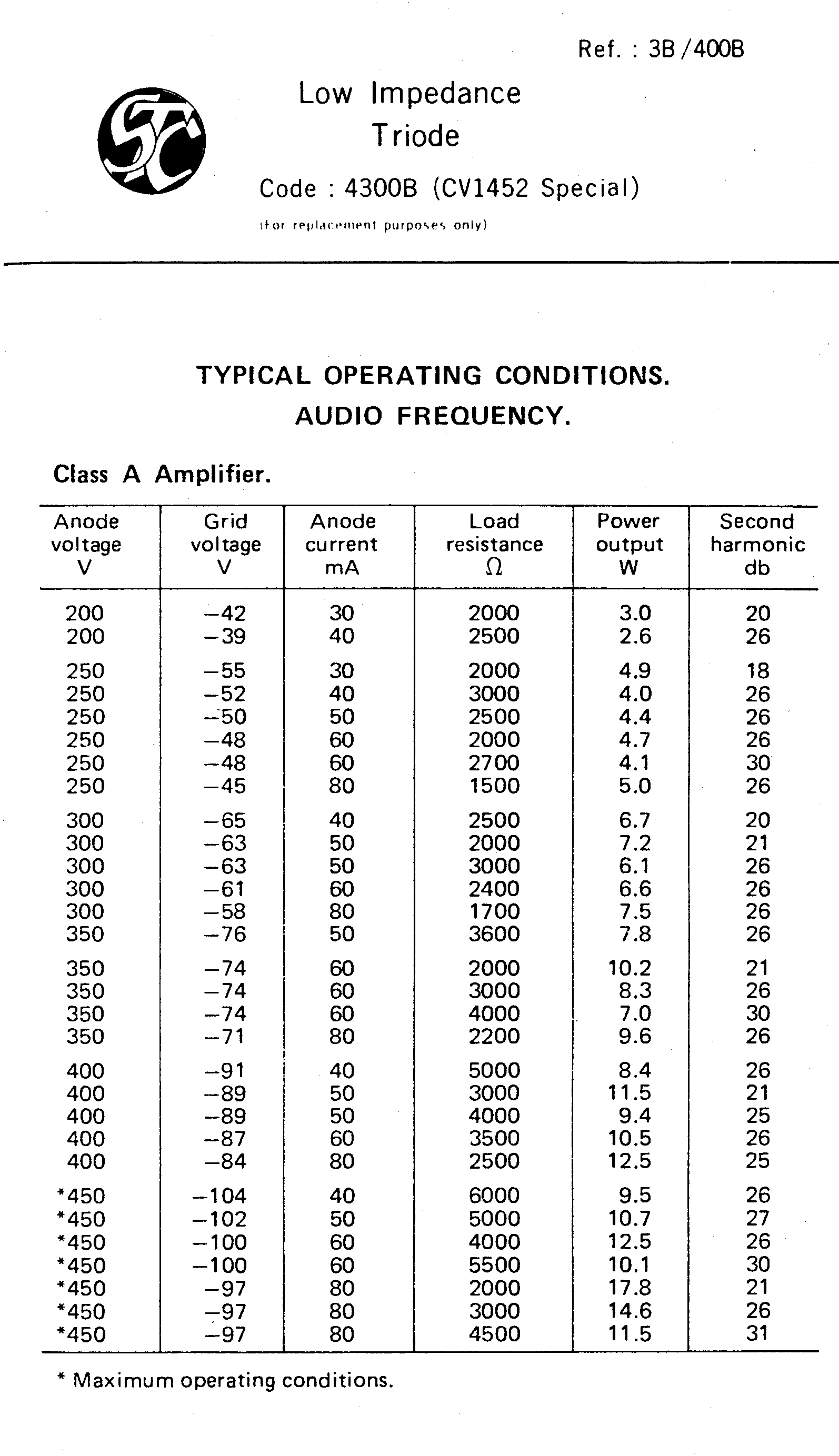

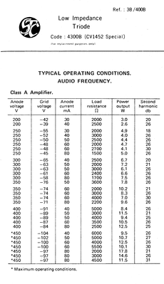

Er zijn wat metingen gepubliceerd van een 300B/4300 van STC.
Ik zou het bij 400 Volt houden op 3,5K. :

AatV schreef:Er zijn wat metingen gepubliceerd van een 300B/4300 van STC.
Tsja, het verschil in vermogen is 2W, tussen een 3k5 en een 5k trafo, verder is het niet zoveel anders. De 5k UGT blijft er gewoon in zitten trouwens.
Oja, heb de 6SN7 gewoon met AC gegloeid, wat goed lijkt te gaan met brom. Ik zou 'm wel eens willen meten in deze configuratie, ik kom met m'n spullen thuis niet verder dan een toonfiets en scoop. De mu stage is nog steeds de 6AG7, niet veranderd, en die is minder stijl dan een D3A die Dick in z'n ontwerpen gebruikt, of de FET's waar Dalojan goede resultaten mee haalt.

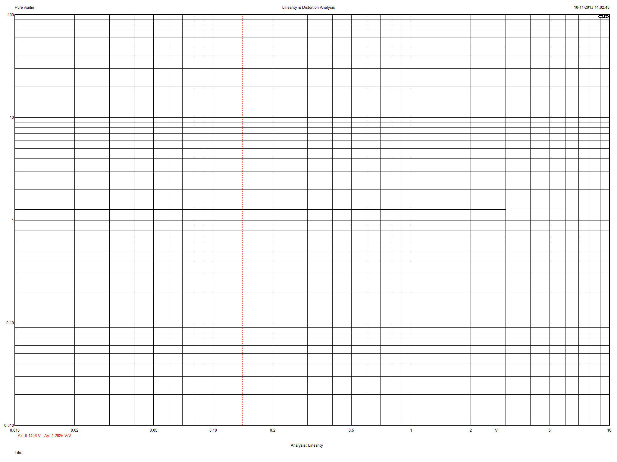

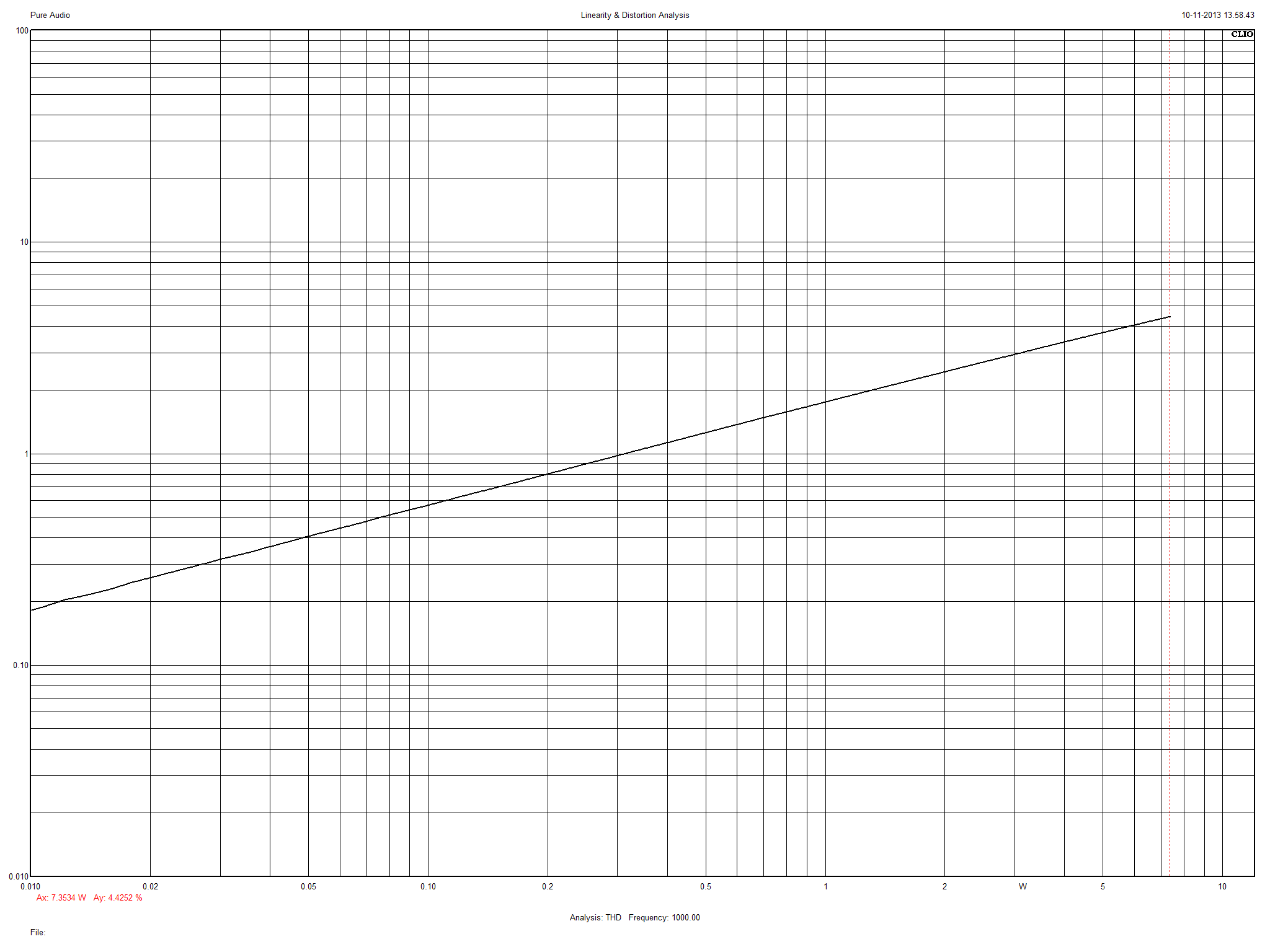

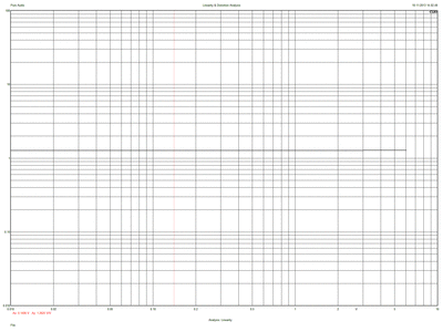

De afgelopen zondag ben ik bij Jan op bezoek geweest. Was weer erg gezellig, nogmaals dank voor je tijd, moeite en koffie Jan!
Voyager is op de pijnbank gelegd, en het ziet er goed uit. De (enkele) 6SN7 staat flink te trappen, hij lust daardoor wel wat ingangssignaal. De voorversterker wordt iets 'Classic Three' achtigs, waar iets van 4 Volt verwacht wordt uit te komen. Door de eerder genoemde 5k UGT zal het vermogen iets van 7W max worden, bij een 3 of 3.5k UGT zou dit iets van 9W kunnen worden, maar ik vind het prima zo.
Enkele metingen, FFT bij 4V in:
Frequentie kar. bij 4V in:
Lineariteit:
THD vs vermogen:
Onmisbaar om dit zelf te kunnen meten in de versterkerbouw, ik zal me gaan orienteren op een setje voor hier thuis.. ik ga een 3e en laatste poging doen om de juiste voetjes te bestellen, er moet eigenlijk (door de direkt verhitte gelijkricht buizen) nog iets van een inschakelvertraging op en dan kan de aandacht volledig op de preamp worden gevestigd :D

Wat in de frequentie karakteristiek dat ding op 600Hz ?

Mooie meetresultaten!

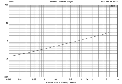

Ter vergelijking een THD vs vermogen curve die ik eens gemaakt heb:
Het lijkt wel erg veel op elkaar, het ontwerp is echter heel anders
Simpeler gaat niet :lol: Dit was een eerder ontwerp, uiteindelijk heb ik de 300BXLS op 90mA ingesteld. Het werd aangestuurd door een Benchmark DAC1, die kan ruim 10V leveren, de Lundahl 7905 ingangstrafo kan secundair maximaal 54V leveren, genoeg om de 300B direct aan te sturen.

Molekuul, dat fiebeltje bij 600Hz, ik heb er geen verklaring voor. Als iemand het weet mag 'ie het zeggen...
grappig idee Gerrit, 54V gaat goed. Ik vereacht 4V uit de vv te halen, met 21x versterking uit de 6SN7 zit ik op 80V. De impedantiek van mijn UGT is groter, daar verlies i (edit, k-tlf met kleine toetsjes :lol: )k meer.
