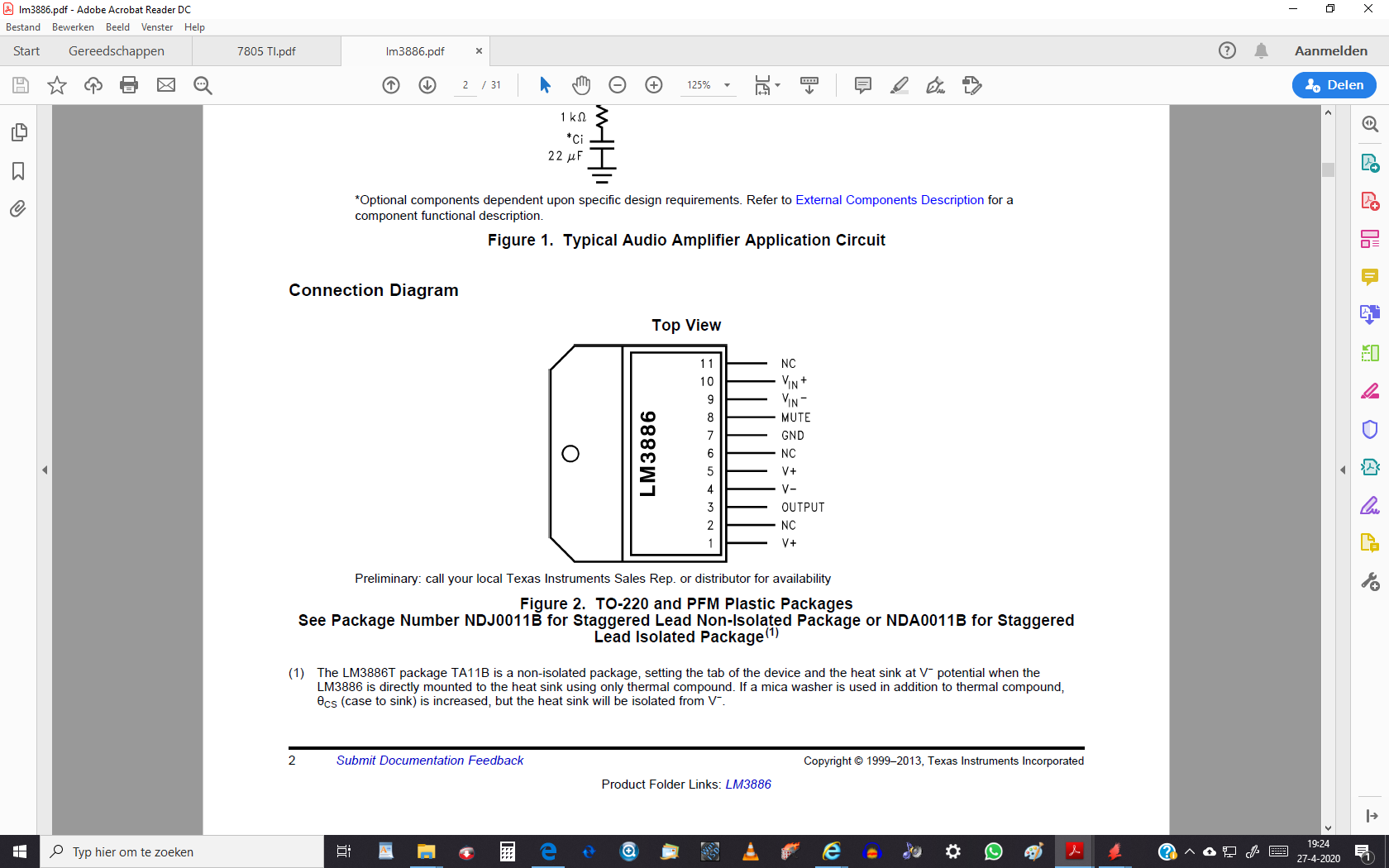

Volgens deze datasheet staat de V- op de tab.

Kan je toch makkelijk meten? Zoveel pinnen heeft die chip ook niet
Wat zou daar nou de gedachte achter geweest zijn? Laten we de toepassing wat lastiger maken....
Dat kan ook als je de datasheet niet lezen kunt. Ray heeft het bij het rechte eind HJ :) Gewoon een geïsoleerd koelprofielletje er tegenaan flansen en wat witte thermisch geleidende metselspecie er tussen.

Ik heb diezelfde datasheet en er overheen gelezen, sorry hoor. PDF's en telefoon is nog steeds geen gelukkige combinatie.
En over meten had ik gezegd:
pappaleo schreef:
Zo gesoldeerd op de print is dat een beetje lastig vast te stellen.
Moet ik weer ergens isolatiespul zien te regelen.

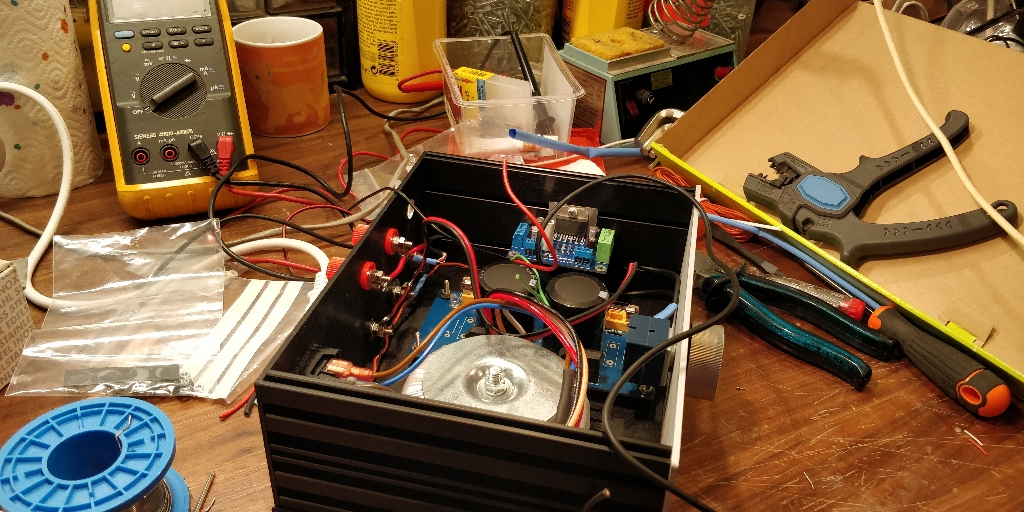

Handig, zo'n modushop kastje.
Lekker solderen
Lekker solderen
Nog even proefgeplaatst, zo komti e te zitten. Die m3 sleufjes in de zijwand zijn best een uitkomst.

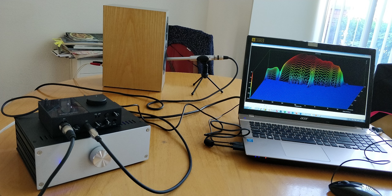

Na wat vertraging door aanvangsmoeilijkheden (en stommiteiten) ben ik nu in staat snel en overzichtelijk metingen te maken met de nieuwe spulletjes.
Dual channel
Dual channel
In de nieuwe versterker zit een voltageprobe ingebouwd zodat ik met één extra kabeltje dual channel metingen kan doen.
Detail (oude) Arta handleiding
Let niet op de luidspreker- en microfoonopstelling. Deze opstelling is alleen maar om de werking en procedure te controleren.
