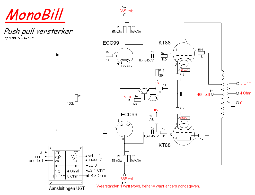

Ik heb niet gezien dat de weerstand van 1KΩ geen 1K is maar 1200 Ω is :oops: [-X [-(
Dus die 1-10 spanningsdeler was 1-12 dus 12x0,6=7,2 Volt dat zal wel aan de onnauwkeurigheid van de meter zijn en de exacte waarde over de diode die 0,6 volt is ook maar bij benadering denk ik en stroom afhankelijk
Maar Ik kon hem stil zetten met 7,3 volt :yeah:
Je doet weer te lang achterelkaar door, niet enkel bibberen maar ook de boel door elkaar halen (komt me bekend voor, doe ik ook nogal 's :sure: ).Met een spanningsdeler 1:11 is het niet 1200 Ω maar 120 Ω.
De roosterspanning die eruit komt kan gaan van -8V tot de negatieve voedingsspanning.
Alle spanningen daartussen zijn niet erg stabiel, heel kleine verandering bij de 10 Ω en de uitgang (roosterspanning) loopt zo naar het ene of andere uiterste (-8V en -85V).
Het is de tegenkoppellus via de eindbuis die de boel op de juiste spanning houdt, nml de negatieve roosterspanning nodig om zoveel stroom door de buis te krijgen dat er 0,6V over de 10 Ω staat (=60mA door de buis).

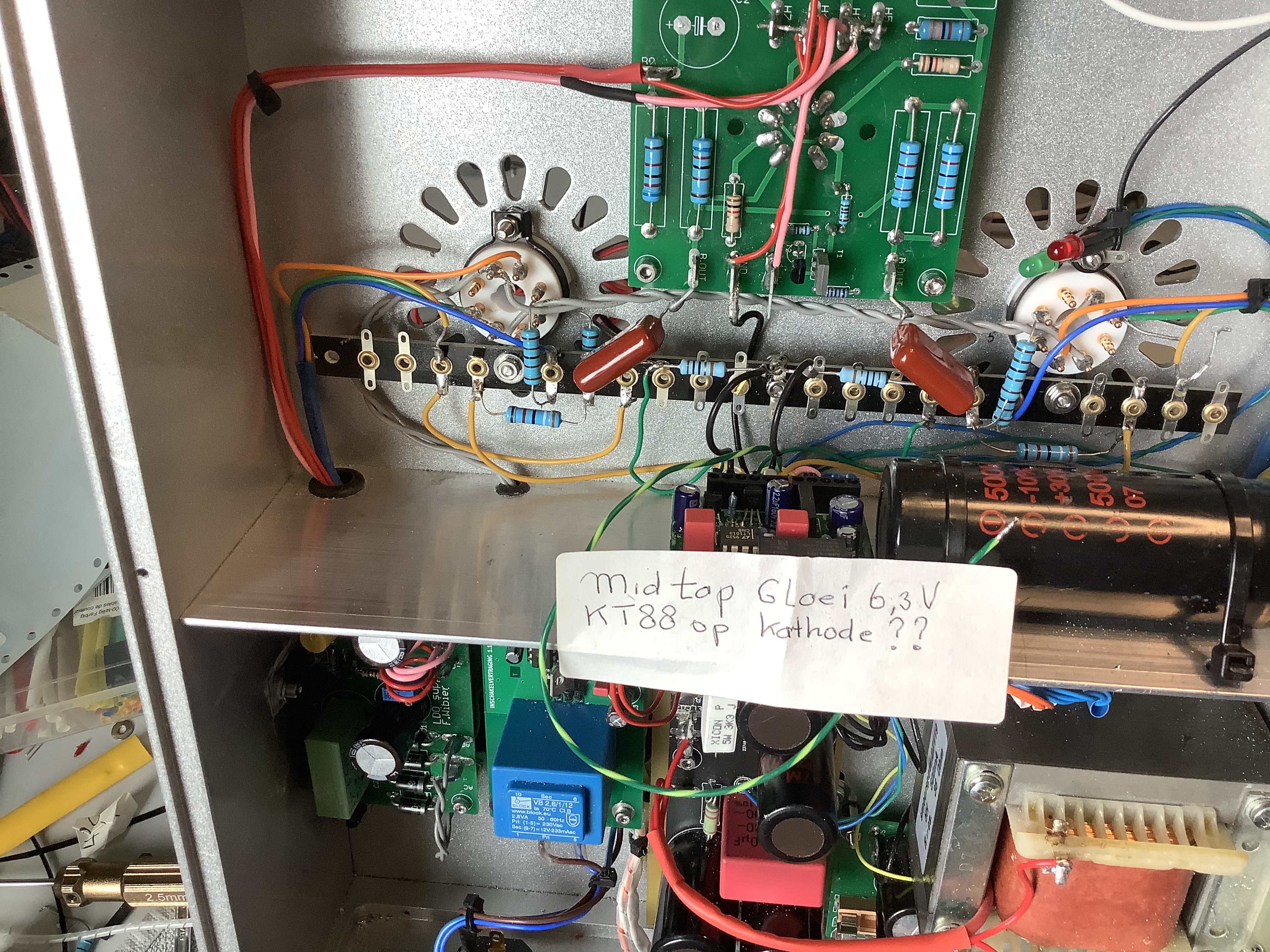

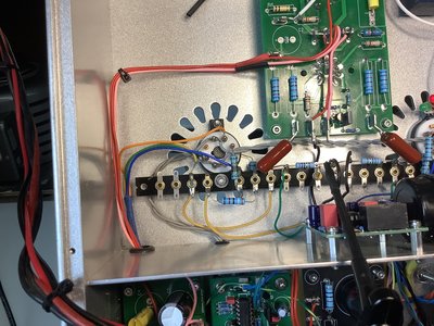

Maar het is de middentap gloeistroom wikkelingen KT88 welke ergens aan mag / moet :?:
Verder heb ik de FeedBack even los gehouden .ivm met eventueel oscillatie
Anne waar zou ik die draad aan midden tap gloeistroom wikkeling aan moeten solderen
Aardpunt versterker is bij de kathode op chassis tussen de 2 kt88 in
Middentap gloeistroom wikkeling KT88
Re: MonoBill 3 met CFB
Luistert niet zo nauw, ergens aan de massa waar 't makkelijk gaat, alleen liever niet bij de ingangstrap.
Ok Anne knoop ik het bij het punt waar de min van de Voedingsprint aan massa zit

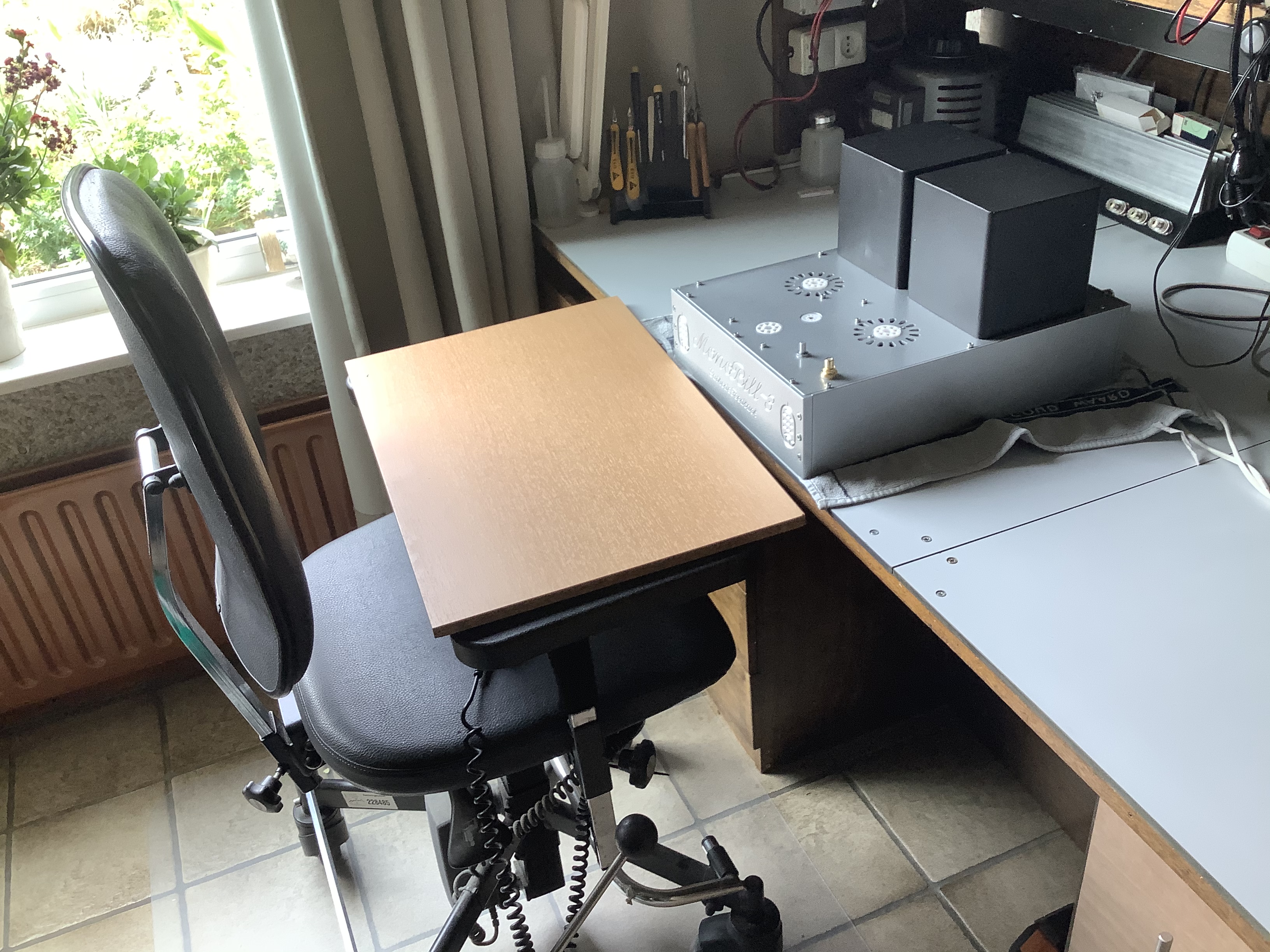

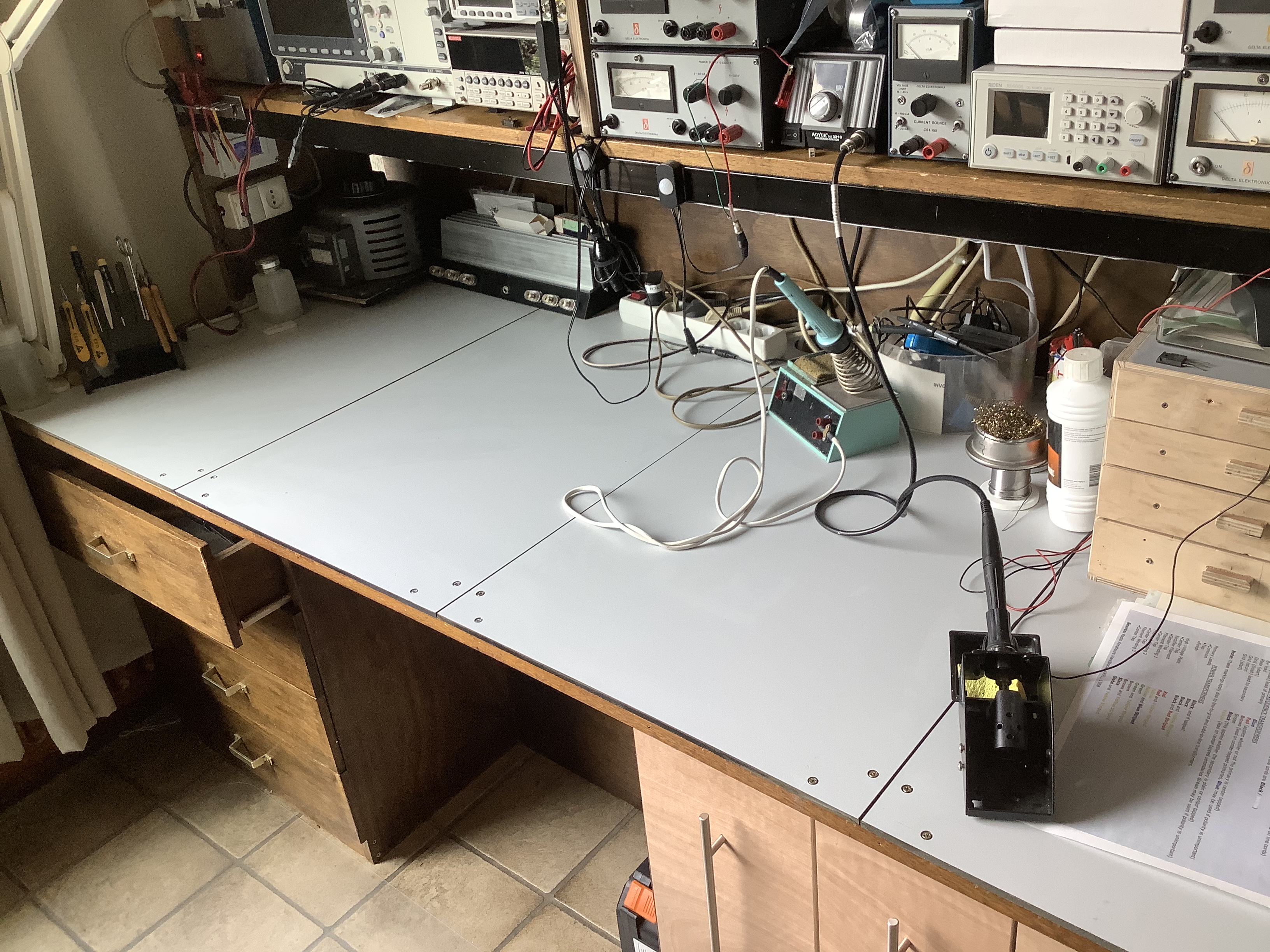

Heb alles eerst maar opgeruimd, is nooit lang bij mij :lol: maar nu dan ff van genieten :mrgreen:
Heb een manier gevonden om dat heavy metal in huis te verplaatsen
Mn Stoel welke elektrische in hoogte verstelbaar is Zitten flinke wielen onder

Ziet er mooi opgeruimd uit onder de kast.
Benieuwd hoe het werkt en klinkt straks.

Alle spanningen zijn er maar wat lage hoogspanning :think:
Een buis gaat plots de G2 weerstand roken
het negatief was op dat moment 71 volt
DE Andere buis stond eigenlijk niks geen negatief op iets van 6 volt en trok ik de stekker er uit vanwege de rook
Doe vanavond niks eraan even van de schrik bekomen
Zou toch eens in een keer goed gaan :?
Uitgefikte Schermrooster weerstand

Dat Is vervelend Bert, Zal je altijd zien dat er weer iets niet klopt. Weet je zeker dat de autobias in orde is vanwege die gedraaide 2n typen op de print.
Nee dat weet ik niet peter
Je probeert alles te meten en op moment dat er iets gebeurd schakelde ik alles uit
Vreemde is aan de kant waar 71 volt Negatief meet de G2 weerstand overbelast werd
De andere kant had ik net mn meetpen op stuurrooster geplaatst toen ik rook zag en gebakken weerstand rook
Opdat moment mat ik aan die kant 6 Volt negatief dat is niet goed
Zou de bias automaat kunnen zijn
Kan 2 dingen doen
1 bias automaat tijdelijk uitzetten Dan staat er 82 volt negatief op de buizen
Dat lijkt me even het veiligst als alles dan rookvrij blijft
2 aansluitingen om wisselen ( misschien 1 helft niet goed van de bias automaat)
Is het dan op de andere kant fout is het de de automaat
Blijft het aan dezelfde kant Een buis stuk / oscillatie / :?: Iets vout aan gesloten

Ach morgen weer een dag Dan ff eerst alles nalopen misschien heb ik wel 2 draden gekruist
Normaliter moet een buis met -70 volt niet raar doen Dus snap nog niet wat er gaande is
Maar ik zal wel wat doms gedaan hebben :lol:
Ziet er naar uit dat de anodes geen spanning krijgen.
Verbinding UGT naar voeding ? Of geen kontakt met de anodes ?
Dankje Anne voor de Tips morgen ga ik kijken
Of de Anode wel spanning krijgt Dan zal ik weer de tel kwijtgeraakt zijn zeker
Vast weer iets doms
Morgen ochtend na de koffie duik ik erin
Nog even dit.Als er weinig negatieve roosterspanning uit de automaat komt is dat omdat er weinig stroom door de 10Ω gaat.
Als je wil testen met veel negatief op de roosters, gewoon zorgen dat het relais op de automaat niet meedoet met de HS-relais (draadje los maken).
Dat is een goeie Anne :dank:
Ik denk dat ik iets gekruist heb zitten
rechts geen stroom te meten op Kathode weerstand door de automaat
Links staat vervolgens 71 volt negatief
Links brand ook de G2 weerstand door G2 is
Blauwe draad is G2
Kathode draad is Groen
0 draad is oranje geel achtig
Anode is geel achtig oranje

Blauw achtige grijze draad grijsachtig blauwe draad niet verwarren met elkaar :!:
Ohh hier is de koffie over heen gegaan
Bakema BAKEMA zeker opgehangen :rofl: :rofl: :rofl:
Zou het kunnen zijn dat Anode/kathode links rechts verwisseld zijn ?
Beide zijn met die rot verlichting dezelfde kleur de een is geel de ander geeloranje
Bij dag licht goed te onderscheiden maar bij lamp licht de foto gemaakt en ik zie er geen verschil in
Morgen daar eens met de multimeter aan meten tov de UL wikkeling
Heb de trafo van de andere nog open staan kan dus eenvoudig vergelijken

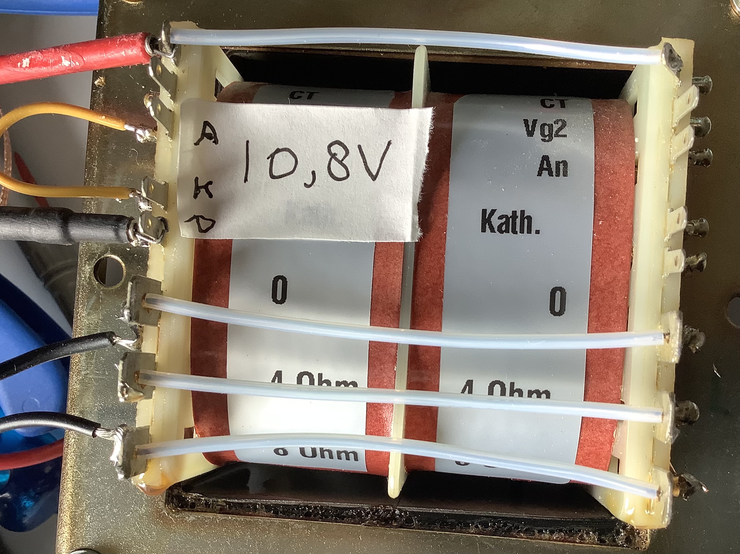

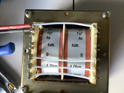

Ik ben helemaal de weg kwijt met die trafo aansluitingen
De linker kant was ik een draadje vergeten tussen de Anode aansluiting op de trafo Dat had ik rechts wel gedaan
Dus links was het circuit open
Dat viel niet zo op omdat de Elco 500uF 500 volt er voor zit
Daarom klopt het precies wat je zei Anne geen stroom de bias automaat regelt negatief naar -6 Volt
Maar nu raak ik in de war van de volgorde trafo aansluitingen
Ik heb de spoelen gemeten en op het schetsje er de waardes bij gezet
De onderste spoelen zijn de luidspreker aansluitingen
Klopt dat nu wel Anne ? Zoals dat op de trafo staat ?
Het komt mij zo raar over dat ik de Anode aan de Kathode spoel verbind
Die draden aan de verbindingen zijn zo aangeleverd door AE of Edwin er tussen gesoldeerd
Dat is dan het enige wat Edwin er aan gedaan heeft :D
Lijkt me wel te kloppen
Alleen denk ik dat de CT codering op Anode aansluitingen hoort te zitten
VG2 UL aftakking zit op 33% / 43% vanaf Kathode toch ?
Kun je hier wat helpen Anne :?: :?:
Alvast bedankt

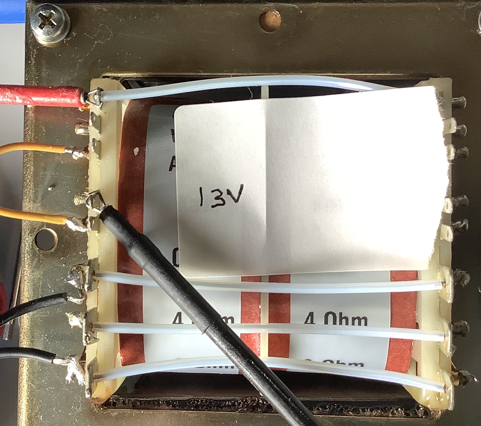

Nog even wat aanvullende metingen gedaan
Weerstand zegt weinig over aantal windingen alleen over hoeveel koper er zit
Via een 12 volt trafo 1 volt op de 8 ohm winding gezet
De rest spreekt nu voor zich denk ik :?:
Maar twijfel toch nog een beetje waar de Anode moet zitten en waar de 480 volt DC
Maar als ik mn schema erbij leg in de midden zit de hoog spanning 480 Volt Dan is dat de 0V AC dan op 33% 3 Volt AC zit G2 en op Anode op +8.9 Volt is 11 volt t.o.v. de CT
De 0-K is ook 1 volt
Dan klopt het eigenlijk als een zwerende vinger
:-k
Zo moet ik ook kunnen zien hoe ik die 0-K moet aan sluiten Die moet in serie de spanning lager maken Toch :think:
Benieuwd wat jij ervan vind Anne O:)

Bert,kijk even naar de trafo links onder op het plaatje.
Ja die is bijna het zelfde Dus klopt wat erop staat
Ook hoe de kathode Tegenkoppeling wikkeling zijn gecodeerd klopt
Meting gedaan in beide mogelijkheden van in serie schakelen
Valt net buiten de foto maar dat Gele draadje is een doorverbinding tussen katkode wikkeling en Anode
Even de fase gedraaid in een geval telt hij 1 volt op , Moet niet dacht ik
En in ander geval trekt hij 1 volt er af Dat is dacht ik juist
Weer een nuttige dag
Niks gedaan maar wat wijzer geworden Nou alleen onthouden :lol: :lol:
