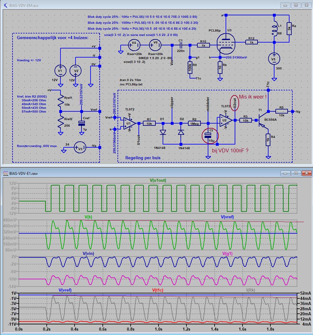

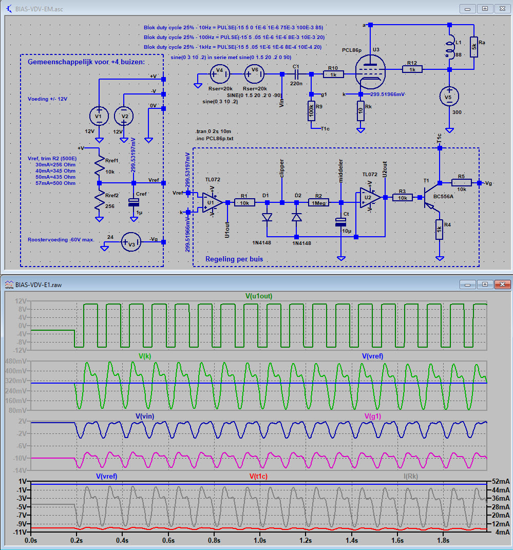

Op vraag van Marcel, de input met 2 sinus-bronnen in serie, met de waardes die hij voorstelde. Hier is wel -90°¨gebruikt inde 2de bron.
Aan jullie de beoordeling :relax:
Re: Bias automaat
Dat is de VDV versie !
Met die dikke Ct duurt te heel lang voordat de instelling verschuift.
Toch zie je de stroom al zakken door de asymetrie van V(u1out).
Op V(t1c) zit een deel van het ingangssignaal via de 100k.Bij U2out zit dat er niet bij, geeft een duidelijker beeld van de gevolgen op de instelling.

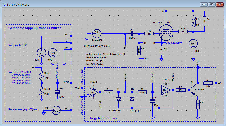

Nog even terugkomen op simuleren met een kleine sinus met lage frequentie:
Ik heb de harmonische vervorming van de schakelingen van Anne en van Menno van der Veen eens gesimuleerd met een sinus van 1 mV piek, 20 Hz, dus een SINE(0 1E-3 20 0 0 0). Om er zinnig lijkende vervormingsgetallen uit te krijgen, moest ik de golfvormcompressie uitschakelen (plotwinsize=0). Daarnaast heb ik een lage reltol en een lage maximale stapgrootte opgegeven en de simulatie 10 seconden door laten lopen zodat alles goed kon inregelen:
.options reltol=1E-5 plotwinsize=0
.tran 0 10 0 50E-6
.four 20 20 V(a)
Vanwege het niet hebben van de juiste transistormodellen heb ik de PNP's vervangen door BC556B's. De TL072 van Menno van der Veen is vervangen door twee generieke op-ampmodellen met 3 MHz versterkings-bandbreedteproduct, een open-lusversterking van 100 000 en een slew rate van 10 V/us (had eigenlijk 13 V/us moeten zijn).
Resultaat:
Menno van der Veen: 4,695633 % harmonische vervorming, waarvan een fors deel oneven harmonischen die dus niet wegvallen in een push-pulluitvoering
Van der Veen met een spanningsbron van -7 V op de uitgang gezet om de hele regeling te saboteren: 0,007288 % harmonische vervorming

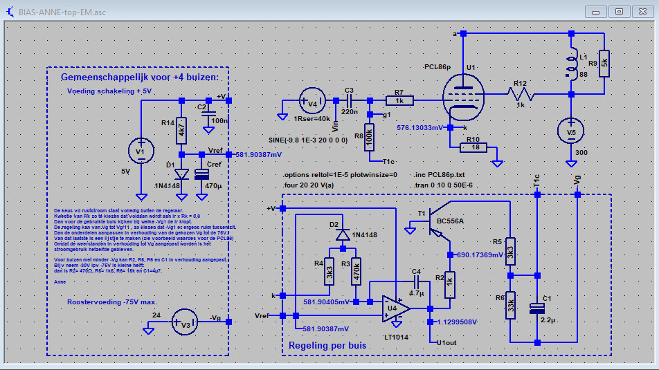

Regeling van Anne, gewoon draaiend, niets gesaboteerd: 0,012339 % harmonische vervorming
Over de nauwkeurigheid van vervormingssimulaties moet je je niet te veel illusies maken, maar ik denk dat dit toch wel aantoont dat de Van der Veen-regeling een vervormingsprobleem bij lage signaalniveaus en lage frequenties heeft dat de schakeling van Anne niet heeft.

Ik snap alleen dat die schakeling van Anne met vlag en Wimpel geslaagd is Mede dankzij jullie vasthoudendheid om het te ( vervolmaken ) en uit te testen simuleren Knap werk :goeie: :goeie: :goeie: :goeie:

Ik heb nog een fout ontdekt in mijn simulatie: de Van der Veen stond op 60 mA in plaats van 30 mA. De conclusies veranderen er niet door, maar voor de volledigheid:
Vervorming met 1 mV piek, 20 Hz in:
Van der Veen op 30 mA anodestroom ingesteld, 0 ohm bron: 4,736682 % vervorming
Van der Veen op 30 mA anodestroom ingesteld, 10 kohm bron: oscilleert, LTSpice vindt daardoor 124,56999 % vervorming
-9,8 V vast negatief, 0 ohm bron: 0,00802 %
Anne met 0 ohm bron en hetzelfde koppelnetwerk aan het rooster als bij Van der Veen en bij -9,8 V vast negatief om de vergelijking eerlijker te maken: 0,006949 %
Laatst gewijzigd door MarcelvdG op di 19 jun 2018, 21:53, 1 keer totaal gewijzigd.

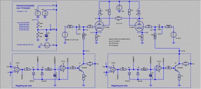

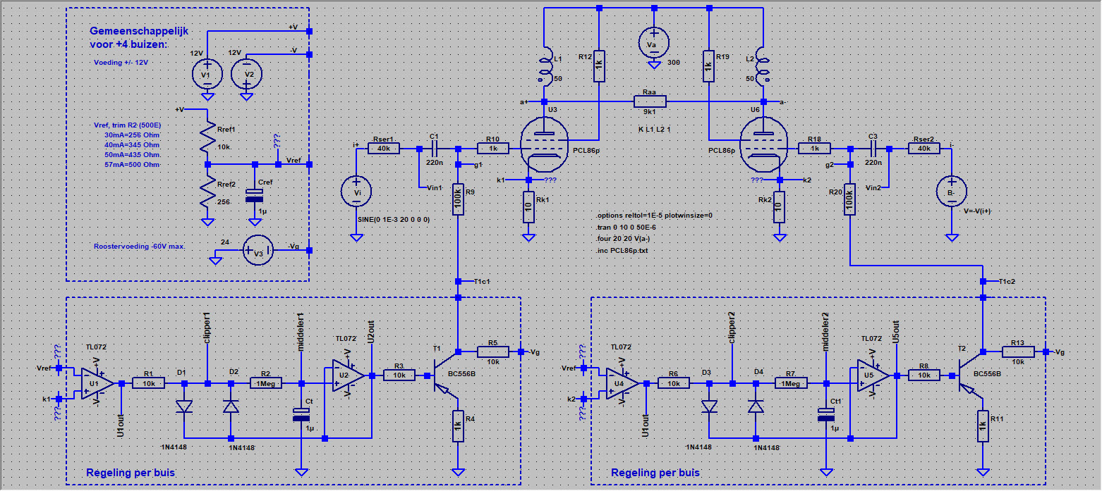

Ik ben nog bezig (vanavond verder) om de volledige pushpull te integreren om een volkomen realistische test te krijgen.
Die van DVD is al klaar (files in bijlage zip), resultaat:

Total Harmonic Distortion: 1278.459580%(1279.039439%)
Zoals je kan zien trekt geen enkel ergens op, maar ik heb de oorzaak nog niet kunnen vinden. Vanavond pas terug op antenne...

Re: Bias automaat
De VDV zou dan helemaal niet te gebruiken zijn bij Willy's PCL86 :o

Nu is die van Anne wel met output, log:
N-Period=1
Fourier components of V(a)
DC component:296.893
Harmonic Frequency Fourier Normalized Phase Normalized
Number [Hz] Component Component [degree] Phase [deg]
1 2.000e+01 2.176e-02 1.000e+00 36.24° 0.00°
2 4.000e+01 4.381e-07 2.013e-05 87.91° 51.67°
3 6.000e+01 9.759e-07 4.484e-05 109.62° 73.38°
4 8.000e+01 4.291e-07 1.972e-05 130.71° 94.46°
5 1.000e+02 5.621e-07 2.583e-05 -178.25° -214.50°
6 1.200e+02 2.101e-07 9.652e-06 -17.89° -54.13°
7 1.400e+02 9.255e-07 4.253e-05 72.80° 36.55°
8 1.600e+02 1.602e-07 7.362e-06 33.42° -2.83°
9 1.800e+02 2.967e-07 1.363e-05 -128.23° -164.47°
10 2.000e+02 2.574e-07 1.183e-05 122.51° 86.27°
11 2.200e+02 3.223e-07 1.481e-05 -43.20° -79.45°
12 2.400e+02 2.101e-07 9.655e-06 -122.81° -159.06°
13 2.600e+02 1.287e-06 5.916e-05 -76.41° -112.66°
14 2.800e+02 4.935e-08 2.268e-06 10.69° -25.55°
15 3.000e+02 1.160e-06 5.329e-05 -170.49° -206.74°
16 3.200e+02 2.684e-07 1.233e-05 48.95° 12.70°
17 3.400e+02 4.329e-07 1.989e-05 -126.84° -163.08°
18 3.600e+02 4.398e-07 2.021e-05 109.17° 72.92°
19 3.800e+02 1.720e-07 7.905e-06 138.51° 102.27°
20 4.000e+02 3.192e-07 1.467e-05 -37.05° -73.30°
Total Harmonic Distortion: 0.011681%(0.045635%)
er stond bij de broninstelling, bij nCycles = Rser daar hoorde niks te staan...
