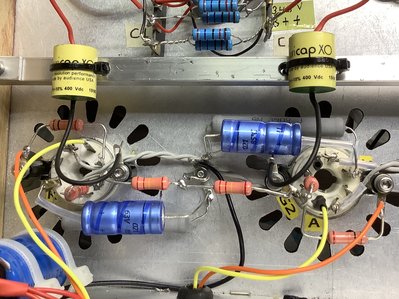

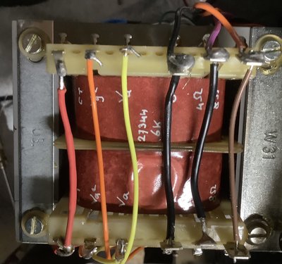

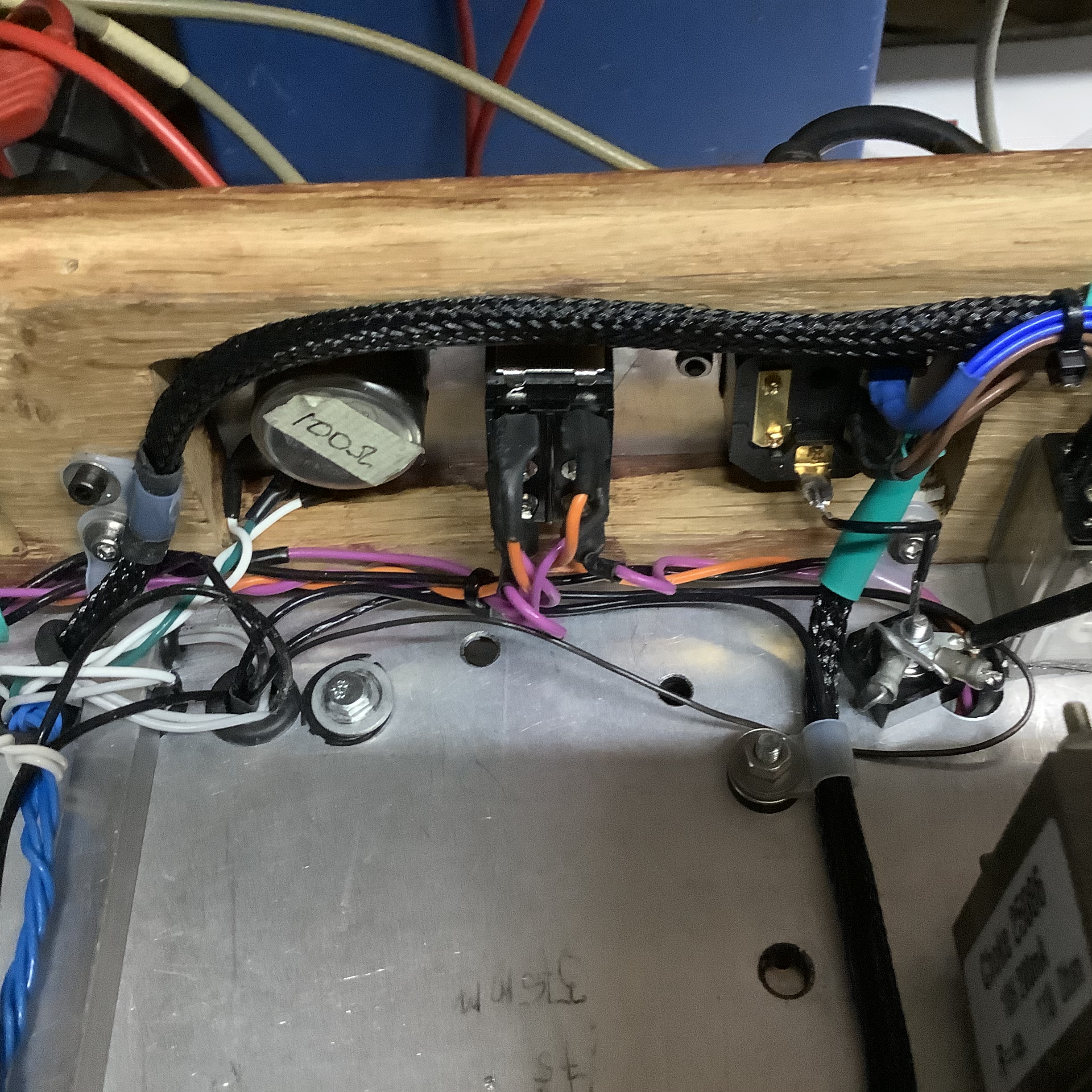

De dikke draden 18 Awg zitten aan de luidspreker bussen via de schakelaar op eerste foto
Op de middelste contacten zitten 2 oranje draden naar lS bussen Links en Rechter kanaal
Oranje uit ugt en paars Uit ugt Zitten op de bovenste en onderste aansluit bussen
Zwart gaat direct naar de 0 ohm LS bus Niet aan aarde hoeft toch niet :?: :?: :?:
Dan de dunne draden op de ugt zijn Geel en Oranje en Rood 24 awg
Rood centertap trafo naar 386 volt DC
Geel aan de A links buis pen 3 en A Rechts buispen 3
Oranje aan VG2 L buis via 1K aan Schermrooster buispen4 en of 1 en VG2 Recht idem draadsteun 1K naar vg2 op buispen 4 en of 1

Re: Annastasia Triode Dick
Ik wou dat het waar was Douwe kijk even naar dat plaatje met de 2 eiindbuizen
Daar zie je de 2 draden vanuit de UGT Komen Geel anode Oranje G2
Geel zit op buispen 3 en de Oranje G2 op buispen 4 uit mn hoofd via een 1K weerstand je kan het volgen de Oranje draad zit op een geïsoleerde draadsteun daar zit ook aanvast een 1K weerstand naar buispen 4
