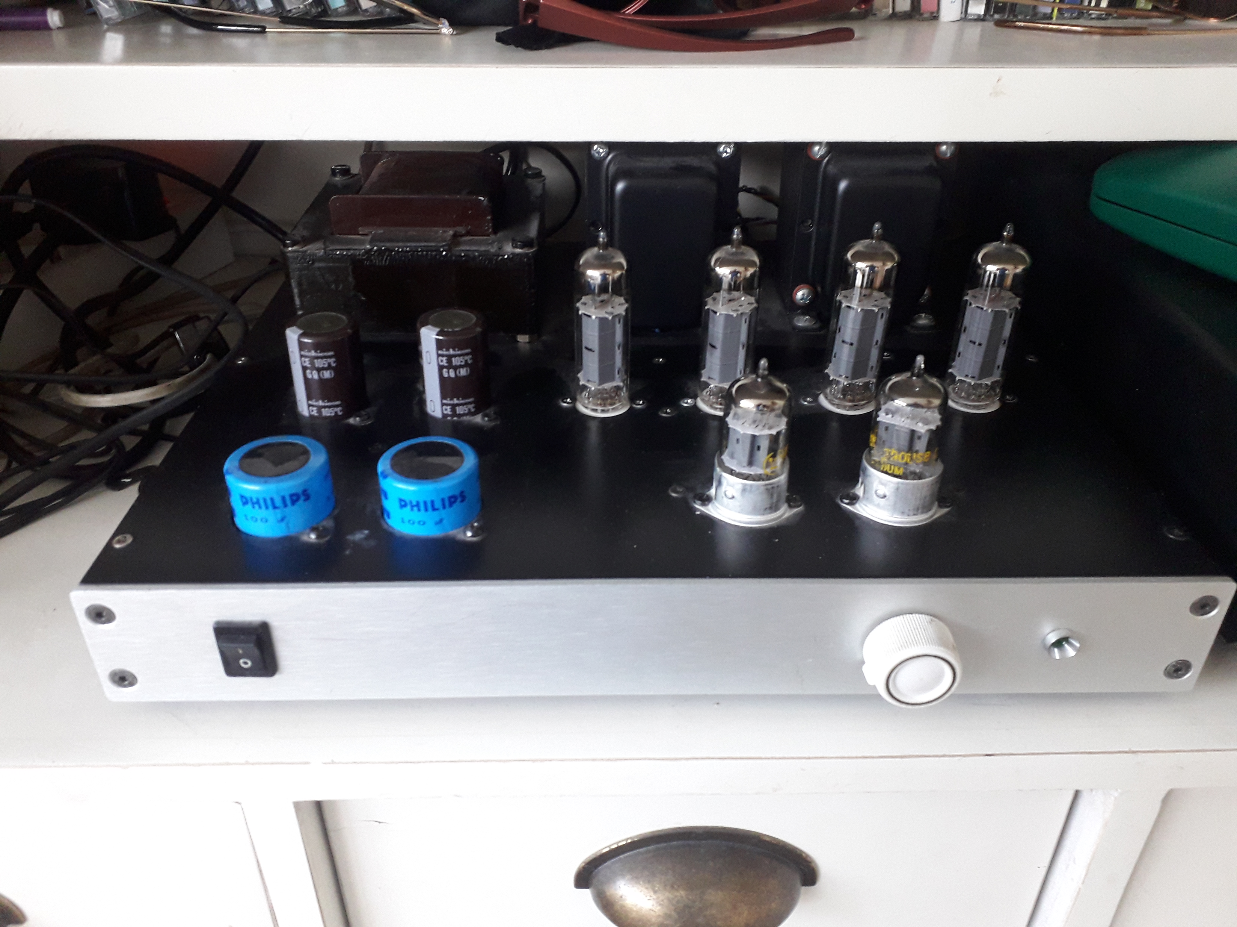

Die blauwe toets in het midden is zeker de aan uit schakelaar. Ik zou voor een netwerk tuner gaan. De DM22 hebben trouwens een rendament van 87dB. Nog een opmerking: Er bestaan vilten ringen om achter de koppen te monteren. Steken ze gelijk even ver naar voren. De chroom trafo kappen moet je zeker extra meebestellen bij Jan.

Klopt de blauwe toets is de schakelaar, wat is een netwerk tuner?
Die vilten ringen, sullen niet passen vanwege de dikte van het hout, kon net bij het schroefje komen met de alps.
De kappen zijn niet zo duur, samen waren de 3 kappen 20 euro, maar ze zijn vernikkeld niet verchroomd Douwe.
Ik heb hem publiekelijk gezet, bedankt.

De condensatoren had ik niet gemonteerd met tape.
Je trafo wordt 80 graden en wellicht wordt de plaat waar alles op geplakt zit ook redelijk warm en dat is niet bevorderlijk voor de tape hechting. :?
Het chassis word rond de 35gr, maar de tape is alleen om te isoleren ze hangen eigenlijk vrij ogehangen en de draden maken de stevigheid, dus als ze los zouden gaan is er niets aan de hand. Maar ik snap zeker je punt.
Als je bij het volgende project weer een subframe (onderplaat) gebruikt,is het heel makkelijk daar wat steuntjes op vast te schroeven.
Dan hangt niet alles los aan de bedrading en zie je ook geen schroefverbindingen op de bovenplaat.
Al doende,,,, :D
Nogmaals mooi dat je eerste glaswerk project geslaagd is :goedzo: nu treed de bouwverslaving in ............ :mrgreen:

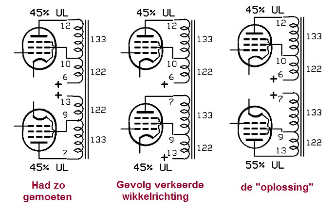

Nog even over die rare UGT.
De bedoeling was twee zelde kanten in gescheiden kompartimenten.Maar ze hebben vergeten dat je dan niet alle twee in dezelfde richting moet wikkelen.Resultaat, geen tegenfase maar beide kanten dezelfde fase, komt er niks uit.
De oplossing, sluit een kant gewoon omgekeerd aan.Maar de UL-tap draait niet mee zodat nu tap niet aan beide kanten gelijk is, versterkt een kant meer als de andere, meer vervorming.

Nou Anne, lekker dan. Dacht ik dat ik het voor de bril had maar moet ik weer opnieuw gaan puzzlen. Enfin dat van die wikkelrichting daar heb ik ook aan gedacht. Het laat je niet los hé?

Het is sowieso raar omdat er op de website van Jan bij die trafo staat dat hij is gewikkeld naar voorbeeld van een oud Telefunken wikkelschema. Daar zal die fout toch niet zijn gemaakt?

Bij het wikkelen van de trafo zullen beide kamers wel in een keer worden gewikkeld. Als je de UL tap dan op 50% zet is er niets aan de hand. Ook als de taps op 45 en 55% worden aangebracht kun je er nog mee uit de voeten.
Maar op deze manier kun je de trafo onmogelijk goed aan sluiten. Conclusie: De trafo is onbruikbaar in een UL schakeling. Voor normale push-pull kun je er wel mee uit de voeten.

Ik kan mij echt niet voorstellen dat men dit zo bedoeld heeft
Ik zou hem terug sturen voor onderzoek
Dit kan niet kloppen Douwe geen enkele zaak gooit toch zijn naam te grabbel

Ik kan er ook niets aan veranderen Bert. Anne begon erover en hij heeft wel een punt vind ik.
Ik denk niet dat veel zelfbouwers het op zal vallen. Men is vaak al gelukkig als het werkt. En zo veel extra vervorming zal het niet geven denk ik.
