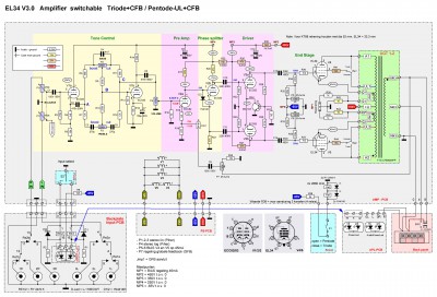

Het aangepaste schema van versterker en voeding:
De HS is nu dus 450V en de 24V komt te vervallen.
De fase van de terugkoppeling is een gok.
-Vh mag die aan aarde worden gekoppeld (zie schema voeding) ?

Willy_61 schreef:
Bedankt Anne, dan kan ik stilaan starten met het ontwerp van de printen :bakkie:
Zet minVh maar aan massa.

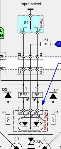

R8, vvor de LED, lijkt me wat klein.20mA ?
En RE1, zit daar nog een vertraging aan ?

Die 560 ohm is idd berekend op 20mA, maar 10mA zou ook nog voldoende zijn (ca. 1k2).
Wat betreft RE1, reken ik er op dat de inductiepiek van de ringkern, achter de rug is wanneer RE1 aantrekt.
RE1 komt een beetje trager op vermits de 12,6V er niet direct staat omwille van de koude gloeidraden (in bedrijf 3,9A). De schakelende voeding begrenst op zo'n 4A, de spanning zal dus pas 12, 6V zijn wanneer de gloeidraden opwarmen.
De vraag is wel hoelang dat zal duren, de praktijk moet het uitwijzen.

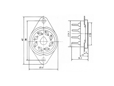

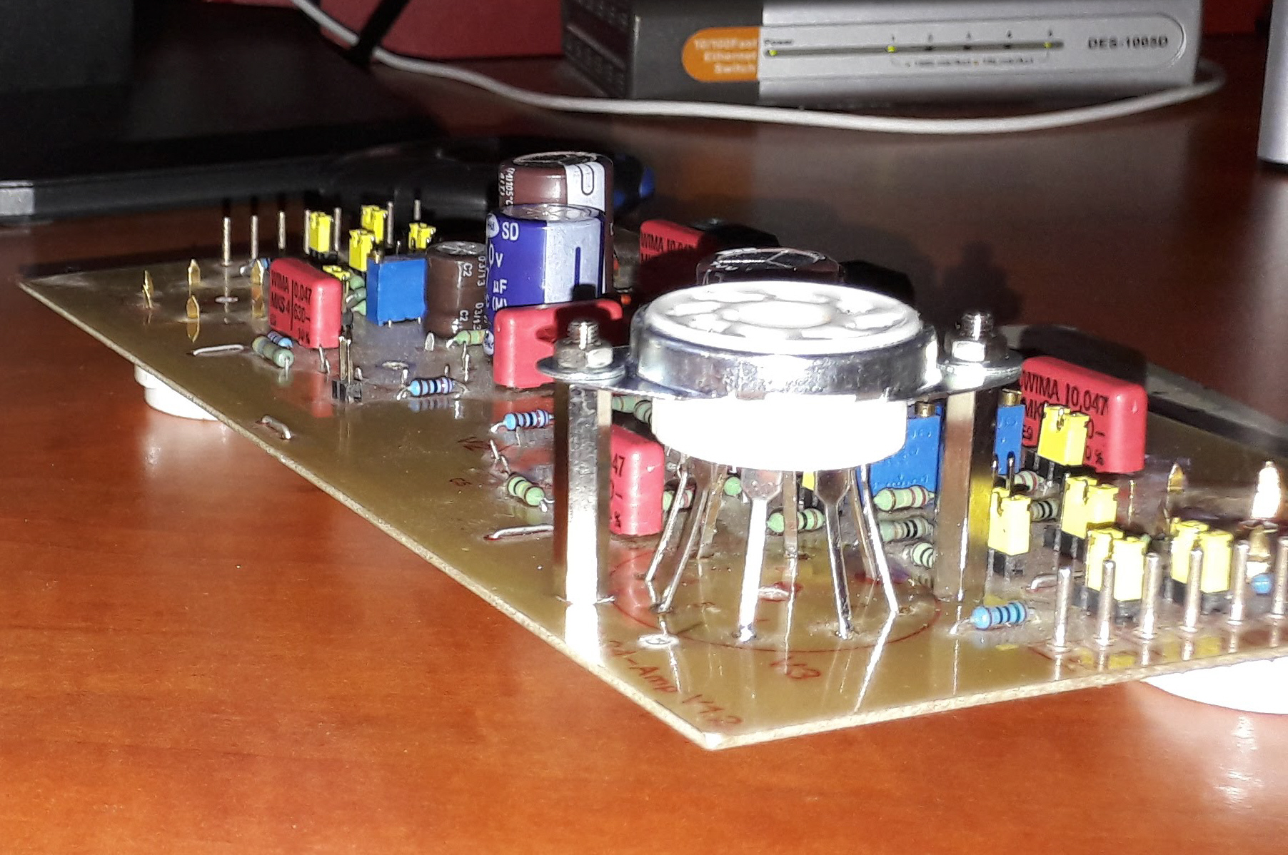

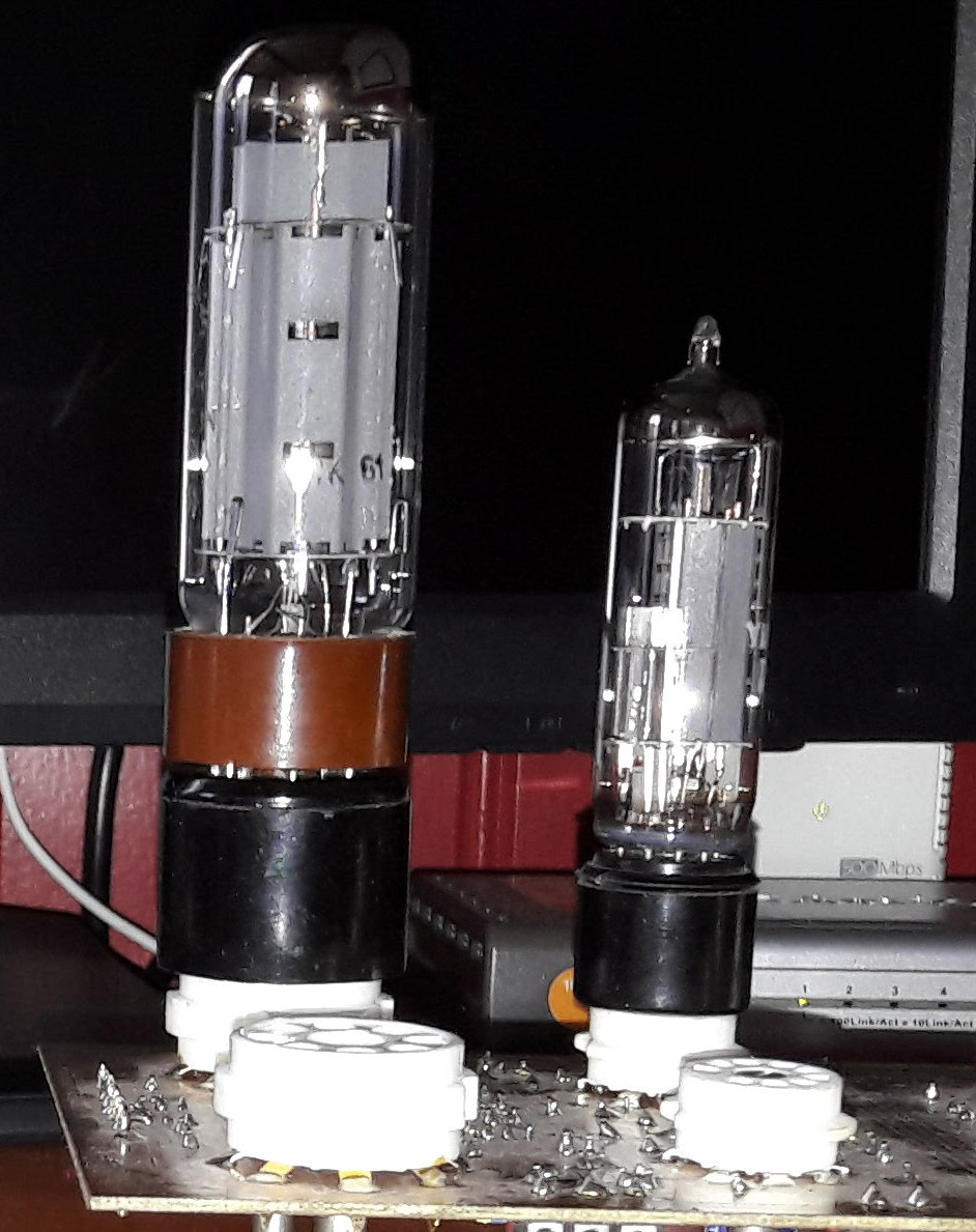

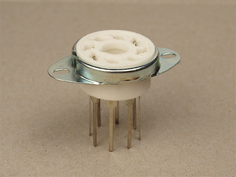

Ik heb nog wat zitten zoeken naar een manier om de buizen aan de onderdelenzijde te monteren en toch de mogelijkheid te creëren om de buizen boven de versterker uit te laten komen. Ik heb met de CTA5.1, waar ik oorspronkelijk van plan was de ganse versterker onder 1 grote gril te bouwen, ondervonden dat het veel handiger is om de versterker op te bouwen, te testen en te meten. Dezelfde ervaring had ik al met de EL84 versterker die ook onder 1 volledige gril zit.
En nu prentjes :kwijl: , tekst en uitleg...
Zelfs voor mijn CTA 5.1, die nog steeds niet ingebouwd is :oops: , kan ik nu kiezen om de buizen net hoog genoeg te monteren zodat ze door een bovenplaat kunnen komen zonder dat de lagere printonderdelen die bovenplaat raken.
Hiervoor gebruik ik "Socket savers" die noval buizen 2cm hoger brengen t.o.v. de printsocket alleen. Voor noval zijn die socketsavers een prima oplossing!
Zoals je kan zien blijven alle andere onderdelen netjes onder de inplug-hoogte van de buizen (de hogere onderdelen achteraan -UGT'S en voeding- komen onder een hoger rooster).
Ik had voor de EL34 ook gezocht voor een socket saver maar die komen ongeveer 1cm hoger dan de octals, dat is dus niet combineerbaar:
Zo ben ik op een octal socket terecht gekomen met lange aansluitpennen:
Gemonteerd op een oud prototype van een EL34-print geeft dat het volgend beeld:
De socket is met 2 afstandsbussen van 25mm gemonteerd en daarna op de print gesoldeerd. Ik was eerst een beetje bang voor de stevigheid tijdens het inpluggen van een buis maar dat viel 100% mee: de aansluitpennen geven geen krimp! :rock:
Ik heb gekozen voor 25mm afstandsbussen omdat dan de hoogte op 1mm na dezelfde is als de octal met socket saver.
Deze methode ga ik dus toepassen op de nieuwe EL34 versterker. :goedzo:

Hoe ga je nu de roosterstop weerstanden zo dicht mogelijk op de buisvoet zetten?
Willy_61
Berichten: 1883
Locatie: Mol, België
Re: EL34 Balans Triode of UL met volwaardige CFB
Bericht door Willy_61 »
Ik plaats die altijd al zo dicht mogelijk tegen de socket, daar komt nu dus voor de octal 1,5cm bij en voor de noval 2cm. De praktijk zal het uitwijzen maar ik denk wel dat dat gaat lukken.

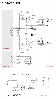

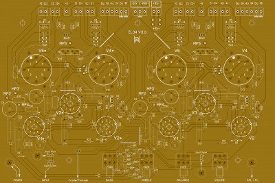

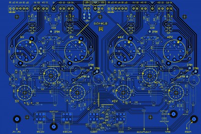

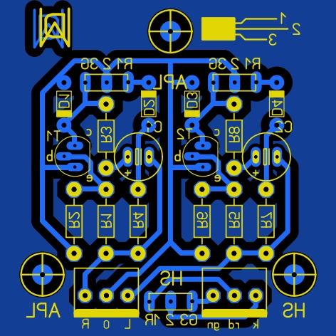

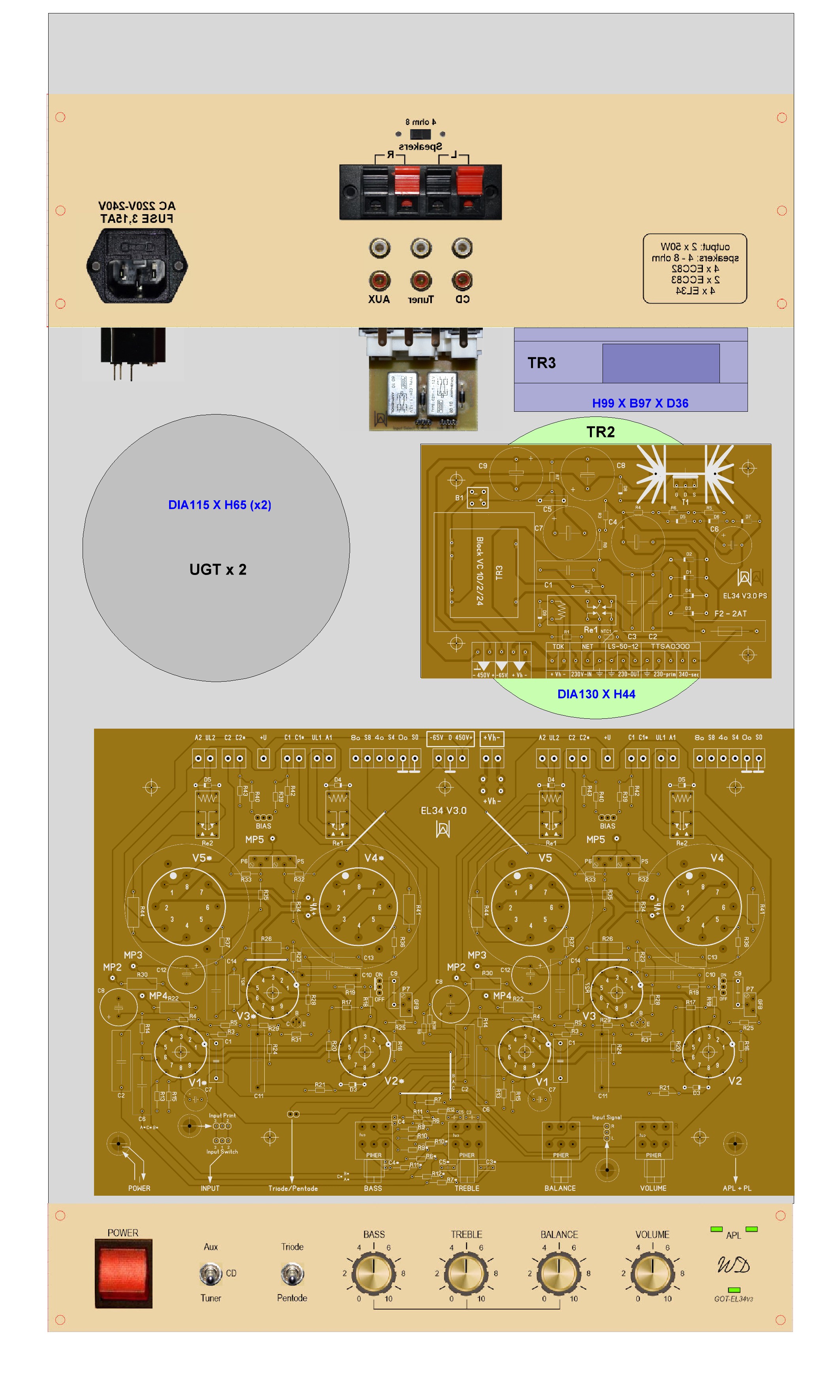

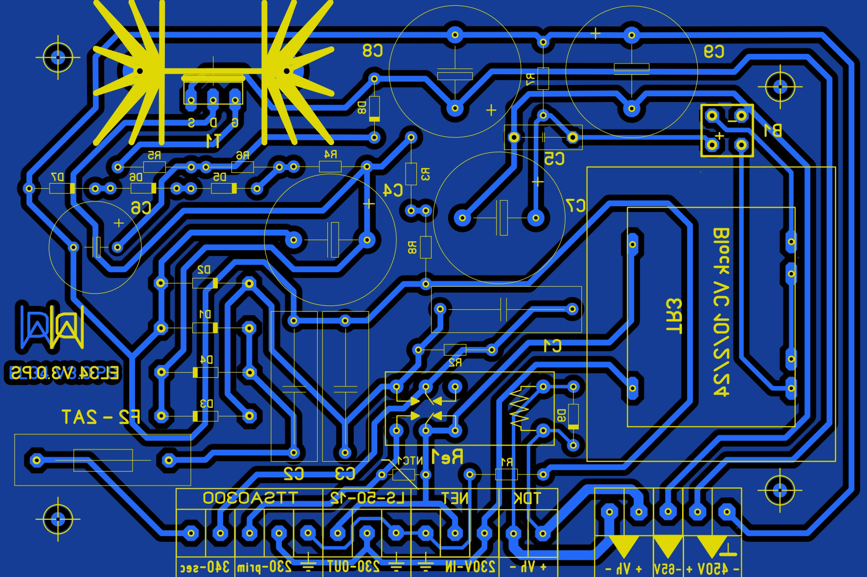

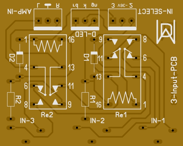

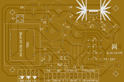

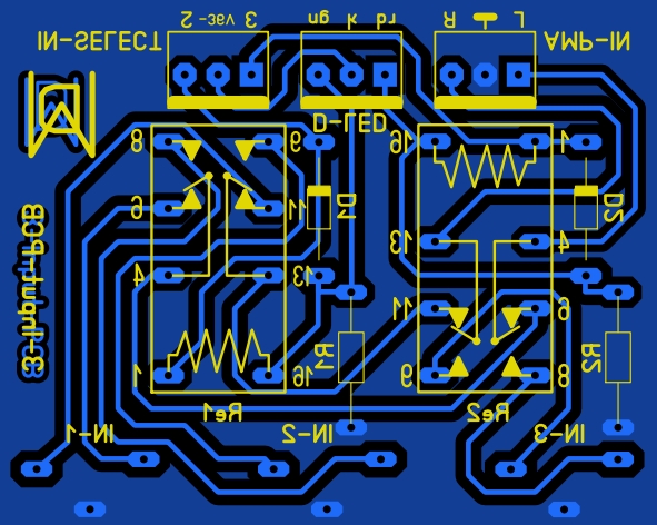

Alle tekeningen hieronder zodat eventuele opmerkingen tijdig kunnen gemaakt worden voor ik volgende week begin met de printen :-)
Versterker inclusief de inputs. PreAmp, PhaseSplitter en Driver van Anne
Voeding met de traag opkomende HS van Anne
APL van Michiel (mtb)
Versterkerprint
Voedingsprint
Inputprint
APL printje
Samenstellingstekening SubTop
Wat rondgeneusd in dat schoon werk :lol:
C9 bij de terugkoppeling kan niet de bedoeling zijn.
De ledjes voor de ingangskeus lijkt me zo niet goed te werken.Er zijn wel stroomverschillen die vermoedelijk de kleur wat doen veranderen, maar als de bedoeling is rood, groen of geel zal 't wat anders moeten.Dacht meer zoiets.
Willy_61
Berichten: 1883
Wat C9 betreft: dat is een restant van de CTA2.1, ik heb daar allerlei problemen gehad met de tegenkoppeling.
Oorspronkelijk was de feedback zuiver ohm's, niks condensator in de FB lijn. Omdat de frequentiekarakteristiek rare pieken vertoonde heb ik dan wat getest met weerstand // condensator en uiteindelijk ook weerstand + condensator. Vermoedelijk was dat het beste want uiteindelijk is dat in stippellijn blijven staan in het definitieve schema. In stippellijn omdat uiteindelijk door toepassing van UL+CFB geen extra tegenkoppeling meer nodig was.
Nu heb ik een heel deel schema's bekeken en inderdaad enkel ohmse tegenkoppeling is veruit de meest gebruikte. Enkele hebben een heel kleine condensator parallel met de weerstand maar een condensator in serie met de R komt bijna nooit voor.
Ik ga hier enkel ohmse FB voorzien zonder C, maar waarschijnlijk zal die hier door UL+CFB ook niet nodig zijn.
De ledjes bij de ingangskeus zullen door jouw modificatie een duidelijker kleur weergeven, het was me ook al opgevallen in de EL84 versterker :oops: dat de kleuren nogal flets waren, maar ik heb er toen niks aan veranderd omdat ik er zo moeilijk aan kon (frontplaat demonteren om aan de schroeven van het printje te kunnen).
en zo is dat in de vergetelhoek geraakt :hide:
Anne, bedankt voor je "feedback".
Betreffende afstand stopweerstanden:
mocht ik in de eindtrap een probleem van oscillatie krijgen omdat de stopweerstanden 1,5cm verder van de buis komen te zitten, dan kan ik van het socket-pootje (zie foto hogerop) een stukje tussenuit knippen en daar dan de stopweerstand in de plaats solderen.
... en nu :bakkie:
