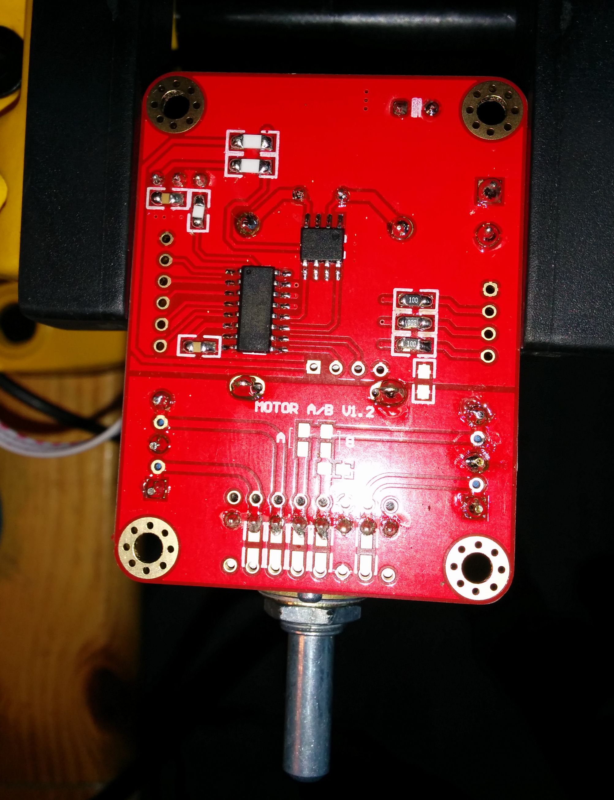

Direct meten aan de potmeter geeft geen resultaat voor het ene kanaal, wel voor het andere. Er lijkt iets onderbroken tussen de ingang van het printje en de ingang van de potmeter. Er zat ook geen beschrijving bij behalve wat Ali adverteert:

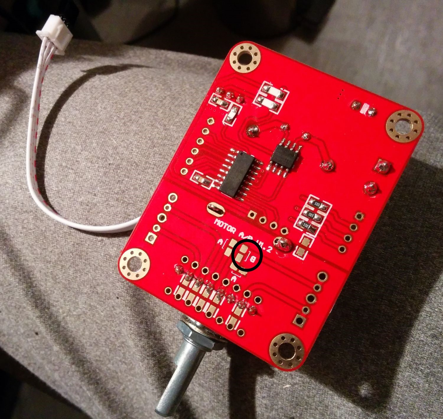

Als jullie kijken naar het opschrift op de onderkant 'Motor A/B V1.2' dan zitten daar twee koperen vlakjes. Tot aan het vlakje met B meet ik contact, daarna is het weg. Misschien moet ik die twee vlakjes eens even door verbinden en kijken wat er dan gebeurt :-k

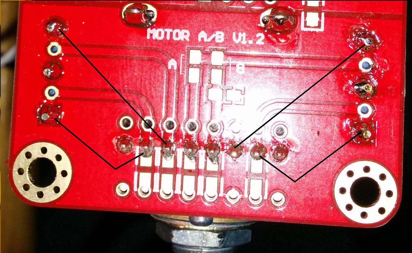

Re: Het draadje van Rein: Voor de zoveelste keer een EL34 PP buizenversterker
Zo te zien zou je deze verbindingen moeten nazien.

Klopt dat Anne? Die tweede van rechts ligt aan het massapunt. Dat is bij mij de middelste van de drie aansluitpunten :-s

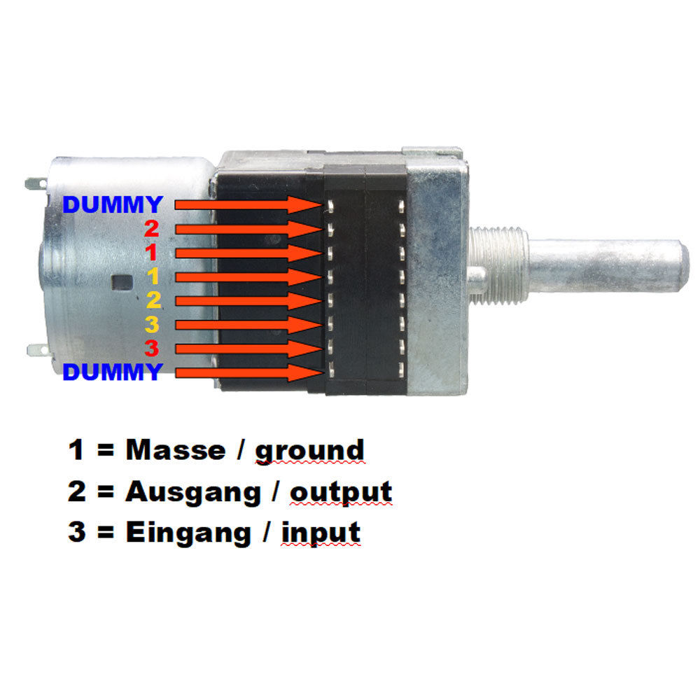

Wie weet, ik heb ook getwijfeld, die plaats is net zo wit-overbelicht.Het leek me het meest aannemelijk, zelfde manier als links.
Maar evt de eerste twee signaal en drie (van rechts) massa.
Hoe dan ook je moet vanuit de aansluitingen rechts en links een verbinding met één van de potmeter-aansluitingen vinden.Ook gelijk testen of er ergens een kortsluiting naar massa heeft.
Ik weet niet of die potmeter wel dezelfde aansluitingen heeft.
Op de print zijn wel twee rijen gaatjes maar wat er in zit is, zo te zien, een potm met maar een rij pinnen.
Best wel met een ohmmeter kijken of er voor elk signaal een verbinding naar de potmeter is.
Wie weet is zo'n gemetaliseerd gat voor verbinding onder-boven print onderbroken.

:rock: :goeie: :sure: :beer: =D> Vrienden, wederom bedankt. Met hulp van ons unieke forum, en in het bijzonder Anne en de tekening van Democles is het opgelost. Ik strande met de metingen iedere keer bij de twee kopervlakjes bij het opschriftje B. Ik heb zonet de stoute schoenen aangetrokken en de beide vlakjes door verbonden en zie het wonder geschiede :yeah:

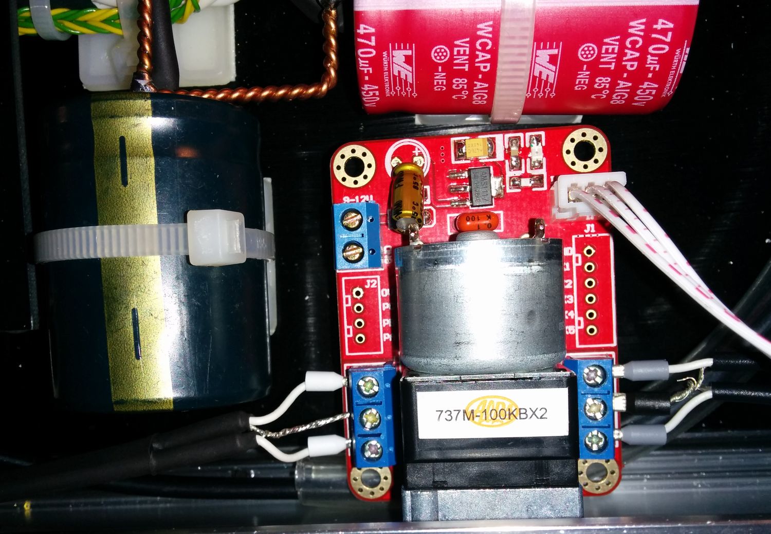

Vanavond even met die brom bezig geweest en ik denk de oorzaak of één van de oorzaken te hebben gevonden. De netspanning gaat er aan de achterzijde van de behuizing in bij de eurostekker en dan met een stuk netsnoer via de zijkant naar voren waar in het midden van de behuizing de On/Off schakelaar zit. Hier kruisen het stuk netsnoer en de ingangsbedrading elkaar want daar zit ook die volumeregelaar. Dat stuk netsnoer loopt ook pal onder de volumeprint door. Ik denk dat de brom van de nespanning hier opgepikt wordt want als ik met de meetpen van mijn scoop in de buurt van de bedrading kom verschijnt er plotseling een leijke sinus :evil:
Aan de achterkant, tussen de luidsprekeraansluiting en de zekeringhouder is nog ruimte om een On/Off schakelaar te plaatsen. Gaatje boren. Klaar.
Alleen zit ik dan met een gat aan de voorkant :? .
Kan je niet Met een stangetje voor de schakkelaar achterin de versterker bedienen, zoals Demo dat doet .
Hier Rein
Of als dat niet gaat in ieder geval de 220 draden twister net als met de gloeistroom

Maak eens de kabel los van de schakelaar, verbindt hem door buiten de kast bij de potmeter uit de buurt.
Dan weet je in ieder geval of het de oorzaak is van de brom.
