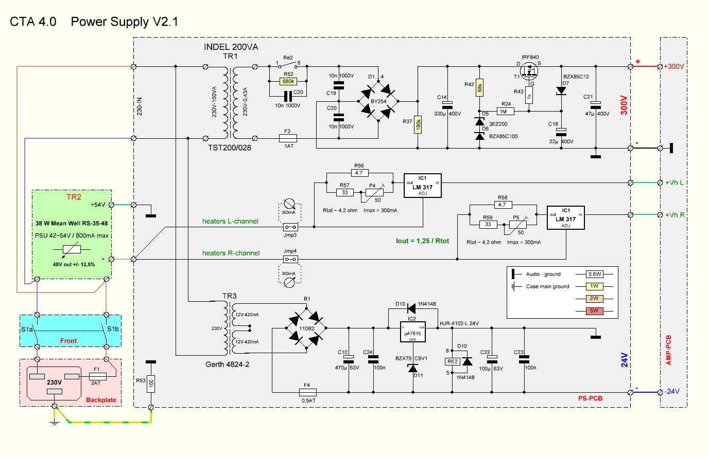

Ik heb de opmerkingen omtrent de voeding grondig bestudeerd, zowel naar praktische beslommeringen als naar kwaliteit.
Nu, het voorstel van Michiel, betreffende de gloeisturing, is correct in de zin van elke buis 300mA stroom te geven. Om dat individueel te gaan doen is praktisch gezien erover. Als je de gloei van elke buis apart moet gaan instellen, is dat een heel gedoe, zowel voor de layouter van een enkelzijdige print als voor diegene die werkt met een hard-wired chassis.
De oplossing is dezelfde werkwijze toepassen als in mijn CTA5, nl. van elk kanaal de gloei van de buizen in serie zetten en met een LM317 instellen op 300mA. Dit kan hier m.b.v. een 38W Mean Well RS-35-48, ingesteld op 54V.
Bij het versterkerschema wijzigt de gloeisturing dan als volgt:
De globaal 10€ aan onderdelen kostende -24V blijft ongewijzigd.
De ringkern van de HS heb ik vervangen door de 200VA-trafo.

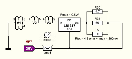

mtb schreef:
Dat met die LM317(HV) gaat niet goed, dat kan ie bij koude buizen niet hebben, en voor vier heb 4x13V3=53V2 nodig!,dus laat het maar zoals het was.
Het zelfde systeem heeft nog geen enkele keer gefaald in de CTA5.1, waarom zou dat hier dan niet gaan?
De RS-35-48 geeft 54V en heeft dan nog een klein 200mA over van de 800. 13,3V is de max. spanning van de goei van PCL86, in de CTA5.1 heb ik voor 300mA niet meer dan 12,6V nodig.

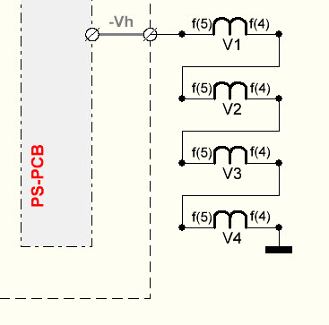

Willy wil de buizen in serie van stroom voorzien, nooit meer dan 300mA.
Wel een paar dingen op te letten.

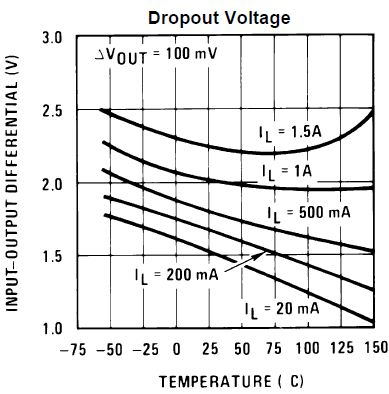

Als de buizen koud zijn staat het grootste deel van de voedingsspanning over de LM317, moet de stab tegen die spanning (liefst de hele voedingsspanning) kunnen.
Het opwarmen duurt langer dan bij buizen op spanning, geen fikse stoot bij de start.
Tijdens het opwarmen kan ook de LM317 heet worden, goed koelen.

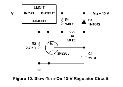

PimDriessen
Berichten: 1452
Bericht door PimDriessen »
Hoi Anne,
Kan je me uitleggen hoe dat in z`n werk gaat, lijkt me nuttig dat de gloeispanning langzaam op komt.
Hoe doe je dat, het schema hierboven zegt me niet zoveel, hoe past dat in een ontwerp ?.

Toch iets gevonden
Ik vond dit schematje er voor met een LM317
Dat zou tussen de SMPS en 4 x 300 mA buizen 1,2 Amp is een vertraging van de stroom
Zal wel warm worden
En dit is te ingewikkeld voor mij

De schakeling met de LM317 levert idd een gestabiliseerde spanning af die vertraagd opkomt.
Wat Willy doet is de gloeidraden van stroom voorzien kan er geen piek ontstaan, wel een spanningsdal zolang de gloeidraden koud zijn.Zo gaat 't vanzelf niet te snel.

De inschakelstroom gebeurde kennelijk in TV,s met een NTC las ik net
Klopt Bert, bij een TV werd er de netspanning op gezet, geeft een flinke stroomstoot met koude gloeidraden zonder een NTC in serie.

Ik heb een goed artikel gevonden dat hopelijk voor iedereen uit de doeken doet hoe de LM317 helpt met de gloeisturing van de PCL86-buizen.
Ik maakte me nog zorgen over de hoge spanning, we sturen toch met max. 53V aan voor die 300mA, bij de CTA5.1 was dat 36V.
De max. in-uit spanning die over de LM317 mag staan is 40V!
De koude start van de gloeidraden zou dus even kritisch kunnen worden voor de LM317. De koude weerstand van een PCL86 is 7 ohm. Voor 4 koude buizen hebben we dus 4 x 7 = 28 ohm te vermeerderen met de 4,2 ohm van de LM317-stroombegrenzing. Die stroombegrenzing werkt dus ook bij de koude start, zodat over de belasting van de LM317 (28 + 4.2) x 0.3 = 9,66V valt. Als we dit in mindering brengen van de max. 53V behouden we nog 43.34V over de LM317 en dat is dus wel degelijk teveel.
Ik weet nog niet direct hou dit op te lossen, in het slechtste geval komen zoals oorspronkelijk alle buizen parallel te staan met een sturing van 12,6 à 13V.
Toevoeging van een NTC in serie, zoals vroeger gedaan werd, zou een oplossing kunnen zijn maar dan is de max. 54V van de SMPS veel te weinig.
update 8u50:
Opgelost door gebruik te maken van de LM317 HVT die niet 40V maar 60V max. in-out spanning verdraagt.

Jij wilt dus een 48 volt voeding opregelen tot 53 volt en de stroom beperken met een lm337HV
Willy_61
Berichten: 1883
Locatie: Mol, België
Bericht door Willy_61 »
Een nominaal 48V SMPS die regelbaar is tussen 42 en 54V (staat letterlijk in het schema op de groene SMPS) .
De max. spanning nodig om de 300mA te bereiken voor de PCL86 is 13.3V, dat x4 buizen = 53.2V, maar waarschijnlijk is minder voldoende.
De LM317 HVT beperkt niet zomaar, die houdt de stroom constant op de ingestelde waarde van 300mA, ook als de buizen koud zijn.
De rest van het verhaal staat hierboven uitgelegd.

Het verlies over de 317 bij 300mA is ong 1,8V,
Daarbij komt de spanning over de stroombepalende weerstand, 1,25V geeft 3,05V verlies, hou je 51V over.Is 12,75V/buis ~-4% niks mis mee :D
