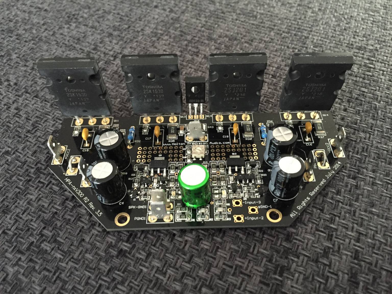

Dit topic dient als bouwtopic voor mijn nieuwe eindtrap gebaseerd op de componenten van Precision Audio uit Australie.
Na overleg met Precision Audio heb ik voor de HPA-NXV300 R2 Amplifier Module gekozen, deze heeft de volgende specs:
200 Watts RMS continuous sine wave into 8 Ω
350 Watts RMS continuous sine wave into 4 Ω
The HPA-nxV300 R2 Signature is 2 Ω Stable
Biased into Class A/B
Power Bandwidth 3.5hz to 300khz -3dB
Slew Rate = 60v /uSec
Dampening Factor At 100hz 8Ω = 800
RCA Single ended Input impedance 33kΩ
Single Ended Input Gain = 30.6dB
SNR -105dB
THD-N = 0.005% @ 10 watts 8 Ohms

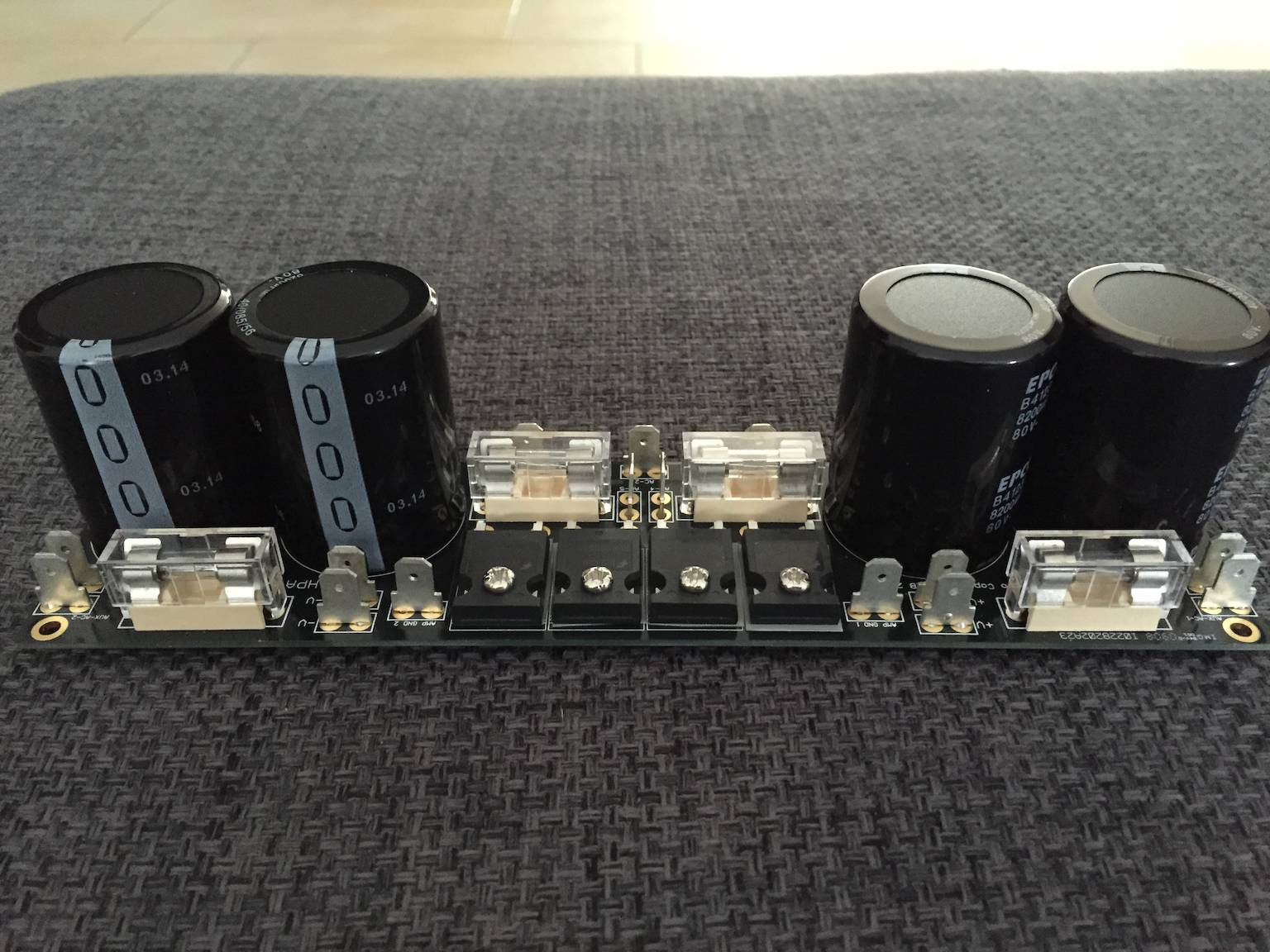

Hier de modules (PSU, 2 x versterkermodule en een softstart:
De volgende stap wordt het bestellen van de kast en een 500VA ringkerntrafo (2 x 50v secundair).

Ik zit me af vragen waar al die loze gaatjes toe dienen ? :-k
satefan
Berichten: 4124
Re: Bouwtopic: Precision Audio Eindtrap
Bericht door satefan »
Vroeg ik me ook af idd...werkelijk geen idee...ik zal Precision Audio eens een mailtje sturen.
Satefan
Berichten: 15179
Koeling (via's) voor Q1 naar een gnd vlak op de andere kant, het is een 2 laagsprint zo te zien. Op de andere print doet íe hetzelfde met Q9 en Q10.
Je bedoelt dat die array als koelelement fungeert ?
Berichten: 15179
Nee als doorvoer naar de andere laag, via's kunnen ook goed als warmte geleider fungeren. Hij is wel aardig los gegaan met het aantal, maar daar is het met aan zekerheid grenzende waarschijnlijkheid voor bedoelt.

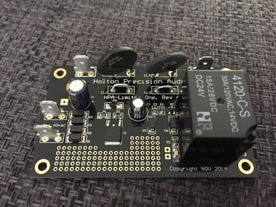

Weet je trouwens zeker dat die softstart 230 volt overleeft? :think:

Zie net dat ze 230 Down Under hebben, raar om dan een 120vac relais te gebruiken.

Die groene elco op de 'hoekprint' pakte wat groter uit dan de Hr Holton had gedacht :mrgreen: Verder valt op dat de componentjes er allemaal wat scheef op zitten, dit is hand geplaatst. Denk daarna wel een oven in, het solderen ziet er wel netjes uit. Gaatjes beetje uit het midden, maar daar werkt het allemaal wel om. En die FET's zou je op de top zijde ook nog even kunnen doorsolderen.

Wat schakelt het relais dan? Vast niet de netspanning.
Doorsolderen wel moeilijker desolderen :)
Berichten: 15179
Wat je nog even in de gaten moet houden, zou wel slecht zijn als dit het geval is, of die gaten met de doormetalisering aan gnd hangen, kan het op de foto niet goed zien. Kun je zo even met een Ohm meter doorpiepen. Als het goed is zijn ze geisoleerd.
Die FET's? Die heb je er zo uit, no problemo.
Hier de specs van de softstart:
The HPA-Limiter-One R4.0 is designed to limit the excessive inrush current to a safe level, found at turn on in toroidal transformers of 300VA+ rating. This excessive current surge is mainly caused by the toroidal core magnetising currents been unstable for the first 250ms or so after power is applied to the primary winding/core. This can in most cases trip the household circuit breakers, which is most irritating and inconvenient. The Limiter has the added bonus of limiting the charging currents passing through the bridge rectifiers as well as the large main filter capacitors found in most conventional linear power supplies. Which in turn help to remove the stress from these vital components.
The HPA-Limiter-One R4.0 has been tested to work on toroidal power transformers as large as 4KVA and load tested to 2400 watts, making it more than tough enough to handle most installations with ease. The HPA-Limiter-One R4.0 could also be used to protect most switch mode power supplies.
The HPA-Limiter-One R4.0 designed to work in 100 volts AC to 270 volts AC at 50-60 hz allowing it to be used in most world wide AC mains installations.
Also the Limiter One version is designed to handle main DC filter capacitance up to 40,000uf per voltage rail.
For High Storage filtering the HPA-Limiter One R4.0 High powered version is strongly recommended.
It can be power directly from any secondary transformer winding with a VAC range of 30vac to 60vac.
Constructed on a heavy duty 3 Ounce copper FR4 PCB.
30 Amp - 380 volt contact rated relay.
Heavy duty surge limiting NTC thermistors.
Quick and easy installation with FASTON connections.
Fast reset and enable with rapid mains power cycling.
On board 24 volt voltage regulator.
2 second approximate surge limit delay
30VAC Minimum power requirement at 70ma
60VAC Maximum AC input voltage
PCB dimensions are 83mm x 50mm
Uit de meegeleverde manual:
Ik heb even aan Anthony gevraagd waar de gaten toe dienen en inderdaad tbv koeling:
"the PTH holes are on both sides as you have seen work very efficiently as heat sinks for the driver transistors. It does not damage the PCB in anyway as years now of use has shown it to work very well."

Over de open kontakten van 't relais kan bij inschakelen (hangt van de spanning op dat moment af) wel even een hoge spanning ontstaan.Op het ogenblik dat het sluitingstijd is geworden :( :lol: blijft enkel de spanning over de NTCs, niet zo veel.
Maar als de isolatie binnenin ook maar voor 120V gemaakt is :shock:
Het verhaal hierboven stelt 380V en op het relais (foto) staat 120VAC (170Vt), nogal tegenstrijdig.

Allemaal vias zonder soldeerstop? Vreemd ...
Berichten: 36773
Dat is kunst! :D Dat goud met zwart staat zo schattig :mrgreen: Maar een doorgewinterd PCB ontwerper is het i.i.g. niet, ondanks alle bla bla.
+1
Dat is inderdaad wel een beetje vreemd. :-k
Even gecheckt met Precision Audio. Klaarblijkelijk is de voltage indicatie op het relais (120V) voor gelijkstroom. Niet voor wisselstroom. De AC voltage is 300V voor dit relais.
Satefan
beijert
Berichten: 3086
Bericht door beijert »
Maximum switching voltage is 380v ac bij dit relais.
Misschien is het een vermogensopgave wat er op staat?
Berichten: 28484
Op zich maakt het niet zoveel uit, dat relais overbrugd alleen de inschakelbegrenzingsweerstanden. Opzich wel een grappig, simpel schakelingetje. Overbrugging wordt pas ingeschakeld als de elco's van de voeding op spanning zijn. Een nadeel: je moet een zware netschakelaar gebruiken omdat deze het volle verbruik trekt.
Tijd voor een betere ontwerper :rock:
