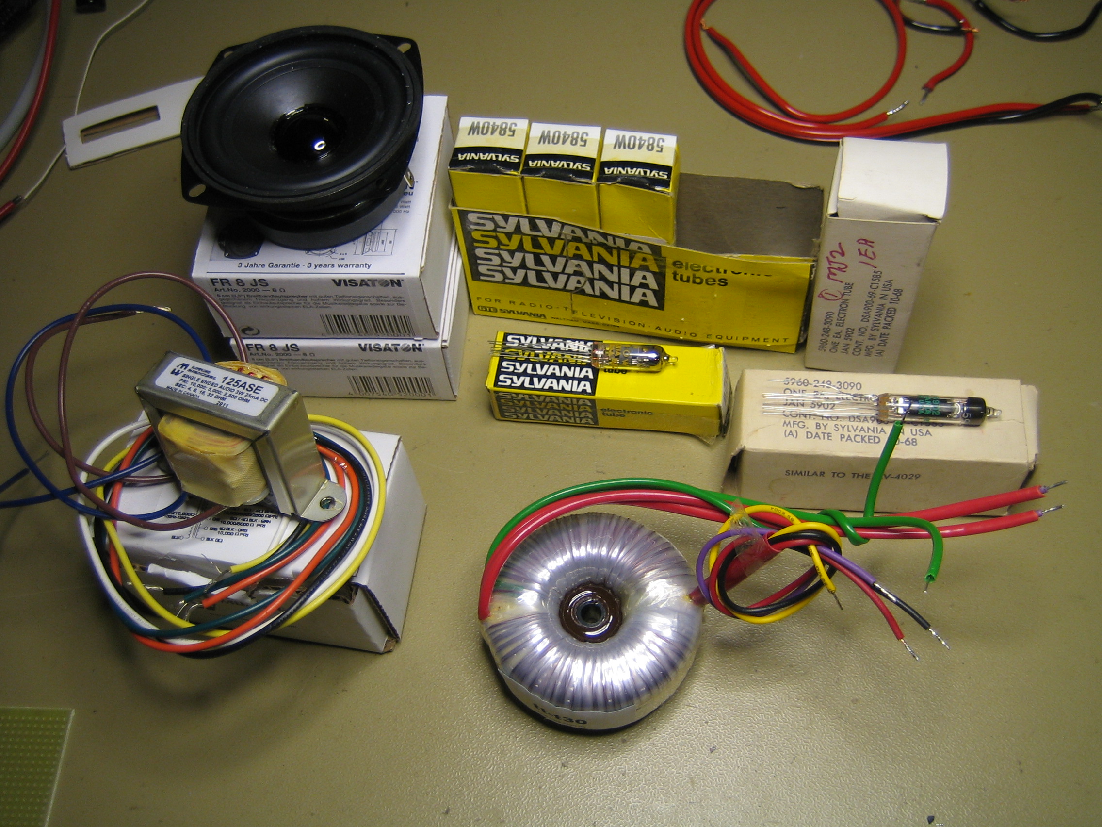

Vermogen hoeft het eigenlijk niet echt te hebben, het zal echt voor fluisterniveau zijn, een paar 100 mW aan 8 ohm zal al meer dan genoeg zijn. Heb van Ronny in Almelo enkele 6N16's overgenomen, zijn ook kanshebber, maar kreeg door een ruil met Rob een 5840 en een 5902 in handen, hier ga ik het eerst mee proberen.

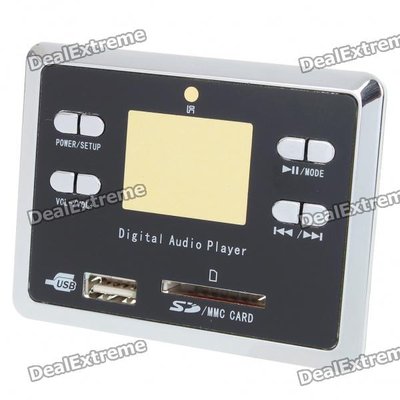

Heb er wat bij besteld, 2 Hammond SE UGT's, 200V voedingstrafo met een 6V aftakking, en 2 FR8JS's (8 Ohm) Visaton's voor de weergave. De radio zelf wordt een gekocht dingetje van Dealextreme. Kosten US $ 11,- p/stuk, hoe kunnen ze het ervoor doen.. heb gelijk een paar modelletjes gekocht, als het toch de hele reis hiernaartoe moet maken. Pakketje van Dealextreme is nog niet binnen, chinees nieuwjaar zat er binnen en dan ligt alles blijkbaar 2 weken plat daar. Kreeg gisteren wel een mailtje dat de boel verstuurd is en onderweg hiernaartoe.
Ik ga nu eerst proberen een werkend versterkertje te maken, behuizing e.d. nog niet echt over nagedacht, maar het moet compact blijven natuurlijk.
Versterkertje wordt een simpel SE dingetje, met 2 x een 5840 en een 5902 erachter p/kanaal. Zie foto, erg miniatuur!

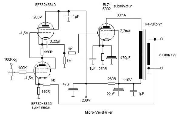

Heb dit gevonden, waar ik eerst vanuit ga, en komt hier http://www.jogis-roehrenbude.de/Leserbr ... n-Mini.htm vandaan. Het is een basis om vanuit te gaan dus, de 280 Ohm bv waarmee men van 200V naar 110V gaat is al veel te laag. De overige instellingen lijken wel te kunnen kloppen.

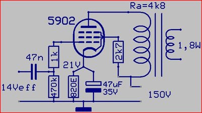

Even gekeken wat er met dat buisje kan :D
Komt tot het volgende,stroom is kathodespanning/kathodeweerstand :twisted:
Om de (slechte?)eigenschappen van een UGT wat op te vangen kan de sec.wikkeling in het kathode-circuit.Kost wel ingangs-gevoeligheid.En de roosterweerstand mag volgens de data niet meer dan 500k zijn bij "autobias",dus niet 1M :shock: .

De SRPP is op z'n best als er een hoge signaalspanning geleverd moet worden. Lijkt me bij een penthode eindbuis niet het geval. Een gewone anodevolger lijkt me hier veel beter op z'n plaats. De "bovenste" buis inclusief weerstanden kan dan vervangen worden door een enkele vermogensweerstand van tot zo'n 10k. Het eerste buisje staat volgens het schema trouwens stevig ingesteld met 10 mA. Dit kan denk ik wel wat minder! (zie dat er helaas geen triode gegevens zijn, het blijft dus experimenteren)
Je hebt gelijk met de weerstand voor de spanningsval van 90 Volt bij 30 mA. Dit zou 3k moeten zijn. De Elco van 22 uF lijkt me wat klein gedimensioneerd, zou van mij best 100 uF mogen zijn.
Voor de rest leuk om mee te experimenteren. ben benieuwd!
N.B. Je zou het eerste buisje nog als penthode kunnen schakelen, weer een wat anders!
Ik zie het staan, 0.55Meg, daar heb je een punt. Die 470uF op de kathode is natuurlijk ook onbenullig, dat kan veel minder. Hoe kom je aan die 820 Ohm waarde? Edit: lama, zie het al, 25mA kathode stroom op 21V.
Dank voor de inbreng!
Ik bouw het eerst toch experimenteel op Aat, zodat er fatsoenlijk wat gemeten kan worden. Ook dank voor de inbreng, zal de bevindingen nog wel laten weten hier.

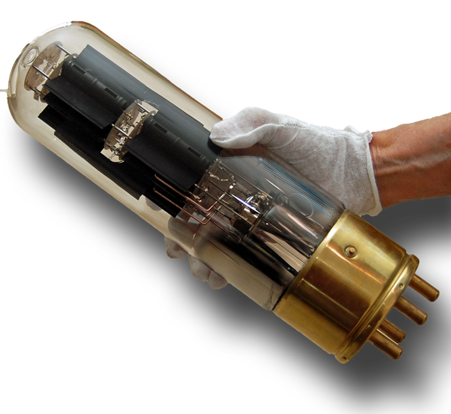

Het is zeker een wens om nog eens een dikke amp te bouwen met dikke vette zendbuizen...een 300B op gloei is al een plaatje om te zien. Klanktechnisch is het maar de vraag of het beter wordt dan en SE 300B, maar goed.
