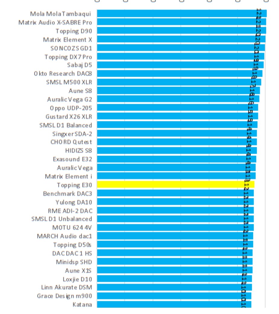

Leuk lijstje

hannesie schreef:Leuk lijstjelijst.jpg
Ik heb de Hidezs s8 van dat lijstje, en die klinkt echt erg goed.
Wel bedoelt voor onderweg, maar doet het thuis ook prima.
Ik vind hem nogal wat beter dan andere audiophonic en dragonfly dacjes die ik gehad heb.
Daar staat de Topping D90 vrijwel bovenaan! https://www.audiophonics.fr/en/dac-with ... 14288.html Daar bouw je zelf niet meer tegenaan. Overigens zeggen die cijfers nog niet alles over of de uiteindelijke klankmatige indruk naar je zin is.

Alle R2R DAC's zie ik een stuk lager staan, zelfs de Total Dac, blijken minder te meten, of het klinken dan nog wat uitmaakt............?????

Tja dat is echt een moeilijke Hans. Heb zo het idee dat de moderne hybride dac's (multibit oversampling) eigenlijk niet meer onderdoen voor klassieke ladderdacs. In dat lijstje staat de E30 die ik nu gebruik, een stuk lager dan de D90. Afgaande op de vergelijkingen in reviews van beide, geven die een gehoormatig miniem verschil aan. Waarbij ik mij zelfs afvraag of dat verschil eigenlijk niet meer literair is dan echt gehoormatig :mrgreen:
Die fascinatie voor absurd hoge SINAD-waarden is een van de oorzaken van het probleem van de intersample overshoots: een DAC een paar decibel headroom geven zodat hij alle muziek kan afspelen zonder vast te lopen kan zomaar de SINAD bij 0 dBFS wat verlagen, en dan kom je lager in zo'n lijst te staan en verkoopt je DAC slechter.

Dan toch wel frappant dat de Benchmark ( waar jij naar verwijst) toch ook hoog in dat lijstje staat. Maar ja de meting is dan van Amir :)
