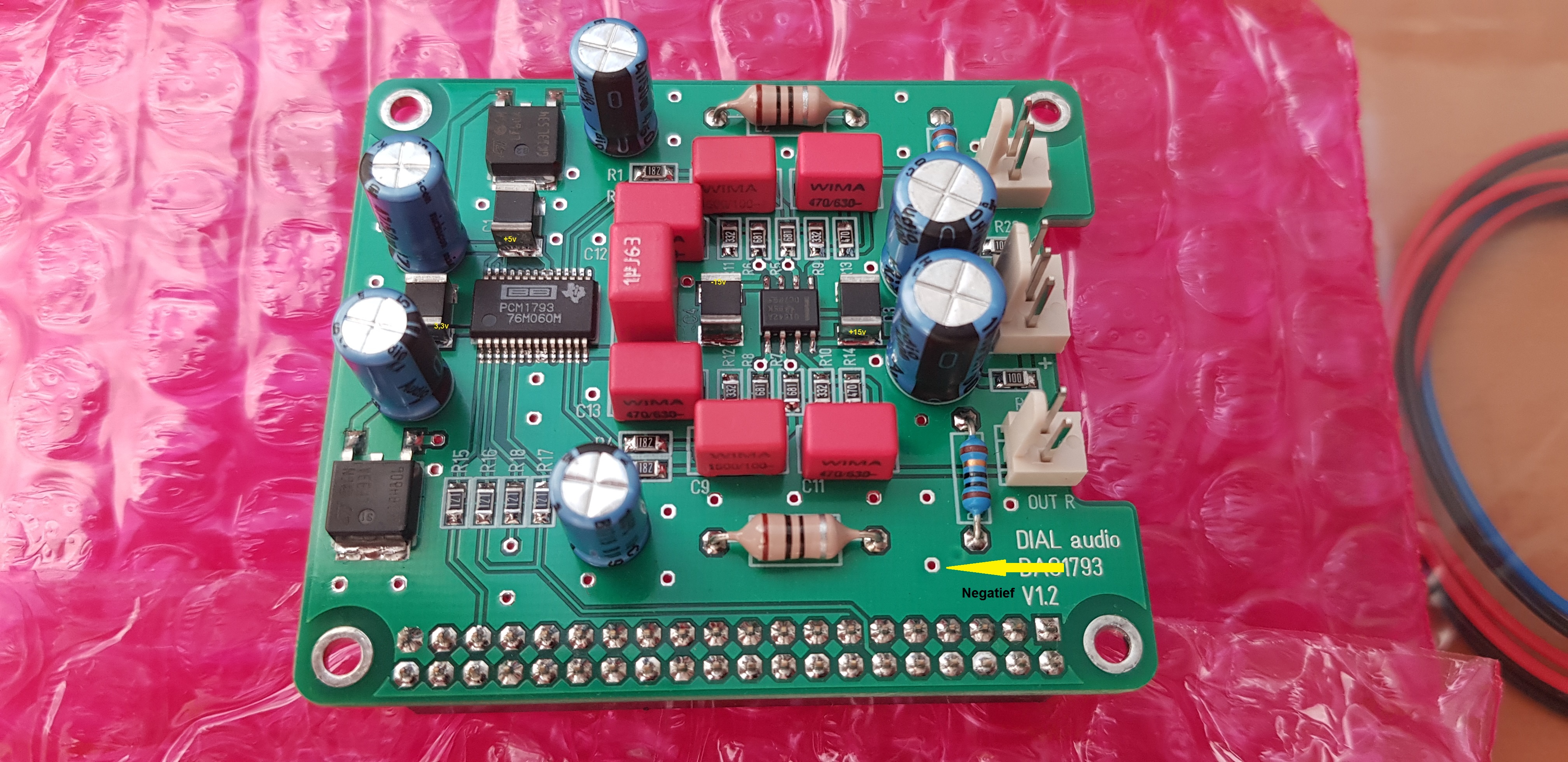

Waar zou dit aan kunnen liggen?
Peter 53 schreef:Je bent met equalizer instellingen bezig geweest, zit daar niets verkeerd ingesteld.
democles schreef:verrot draadje,voeding niet goed,dac chip of opamp kapot?

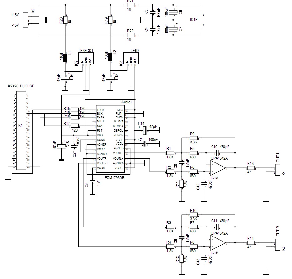

democles schreef:Schema er bij.
En de metingen.
Contoleer eerst de draadjes van links uit(stekkertjes).!!!
democles schreef:6v is goed kijk maar naar de spanningsregelaar op het printje is een 6v regelaar.
Waarschijnlijk een mod van de ontwerper
De spanningen kloppen![]()
Dus nu andere distro proberen! en de uitgang met twee draadjes aan de RCA proberen i.p.v. het stekkertje.
