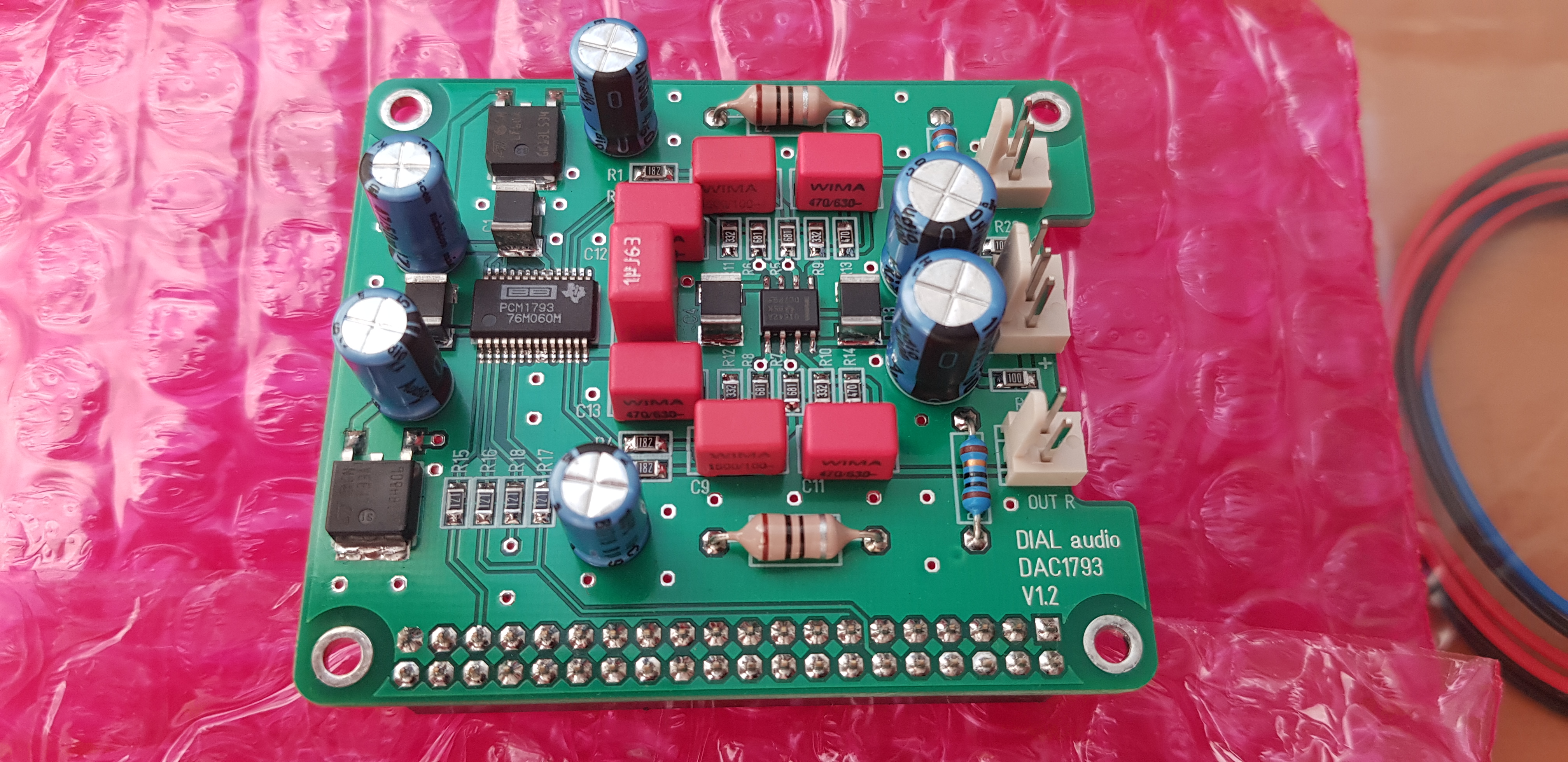

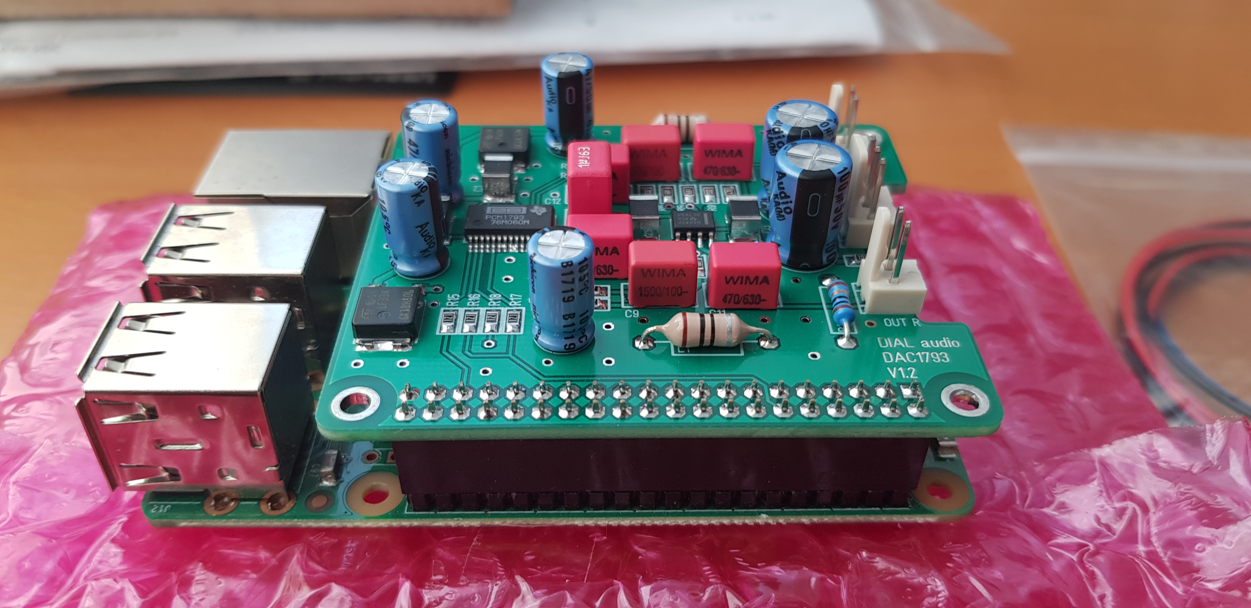

hier het begin van mijn Dac/Streamer. Bestaande uit een Raspberry Pi 3B en een Dial Audio Dac.
De bedoeling is om Volumio2 te draaien op de Rpi, dat werkt goed vind ik. Heb rune en mo0de ook geprobeerd maar dat was me te veel rompslomp terwijl Volumio binnen no-time up and running is.
Ik heb voor de Dial Audio Dac gekozen doordat me de componenten die gebruikt worden mooi zijn, het geen massa product is (de eigenaar maakt ieder bordje zelf en test ze zelf, tenzij je natuulijk het complete dacje besteld). Tevens draad de Dac op dual-rail 15v ipv alle andere HATS die op 5v draaien. Het ziet er ook allemaal keurig uit moet ik zeggen. Er is nog geen grote "Fan-Base" van deze dac maar wat ik er over lees is vaak wel lovend.
Laten we het gewoon zelf gaan proberen :mrgreen: meeste componenten heb ik al, alleen nog een goede 5v voeding voor de Rpi en een behuizing, maar laten we eerst werkend krijgen op een plankje :D
paar plaatjes:
info over de Dac is te vinden op https://dial-audio.jimdofree.com/

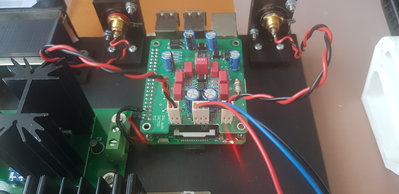

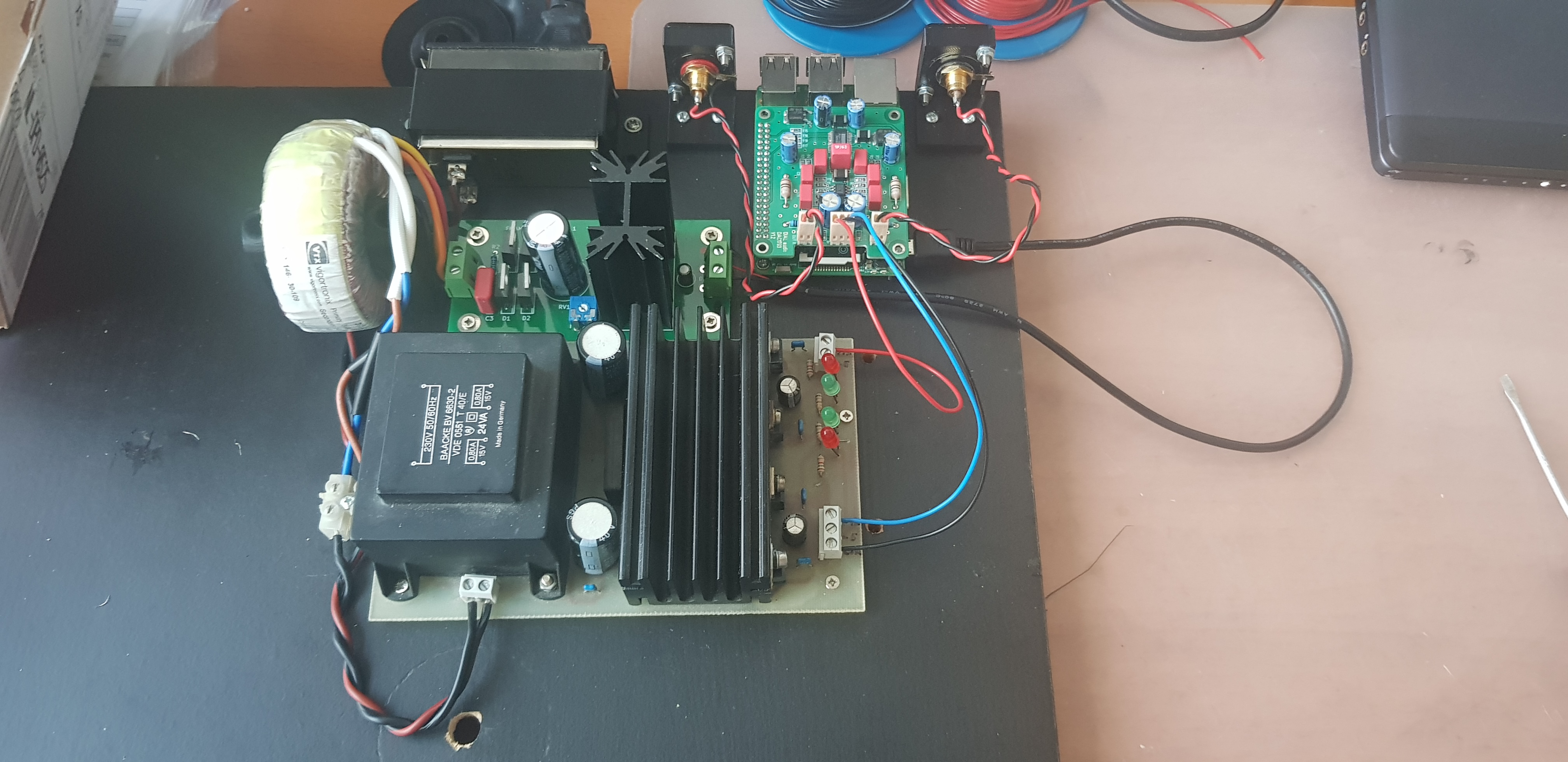

hardbats
Berichten: 1192
Re: Rpi 3B - Dial Dac streamer
Berichtdoor hardbats » za 25 apr 2020, 21:44
De proefopstelling
Morgen even een verse installatie van Volumio2 er op en kijken wat het doet :mrgreen:
