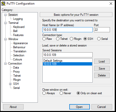

Ik kreeg het eerst ook niet voor elkaar met de web toegang, maar na wat te hebben gesukkeld met Putty, nu dus wel toegang.
Laatst gewijzigd door hannesie op di 17 mar 2020, 12:43, 1 keer totaal gewijzigd.
Hans
toetertje
Berichten: 2644
Locatie: Omgeving Enkhuizen.
Re: nas beginnersvraagjes
Berichtdoor toetertje » di 17 mar 2020, 12:39
Is dat de versie van de link die ik stuurde?
putty ken ik niet.
Berichten: 13443
Berichtdoor hannesie » di 17 mar 2020, 12:51
Ja, dit is die versie, maar Putty (progammaatje/tooltje) is dan een optie om via een schermpje de andere computer te benaderen.
Blijkbaar was dat genoeg.
Ik heb alle moeilijk dingen die ze op die site neer hebben gezet niet eens gedaan, maar de .img naar de SD card en opstarten.
Hans
toetertje
Berichten: 2644
Berichtdoor toetertje » di 17 mar 2020, 12:55
Ik heb ook alleen die img op het kaartje gezet, verder niets.
Heb nu putty geinstalleerd, maar als ik naar het ip adres ga, krijg ik alleen een zwart schermpje.
