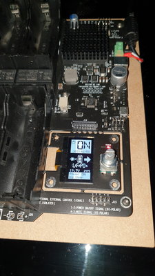

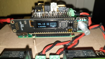

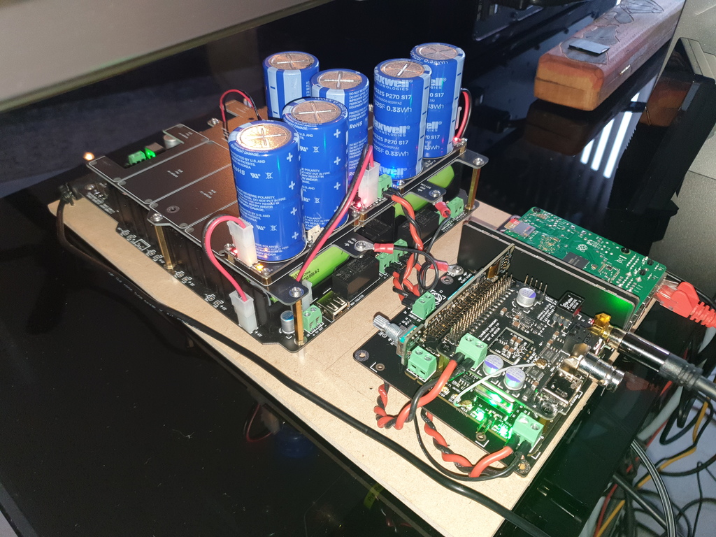

Berichtdoor satefan » vr 28 feb 2020, 16:43
Het bordje is binnen. Je plaatst het boven op de RPi en dan daar de Hifiberry bordje op. Vandaar de naam 'Mezzanine'. Even bij de Handyman een voeding gekocht, zo'n universele. Kan max 3A leveren, dus kan ook nog wat aan de USB poorten hangen. Het staat nu te spelen, straks even 'met aandacht' luisteren. M'n dochter bepaald op dit moment de playlist. :think:

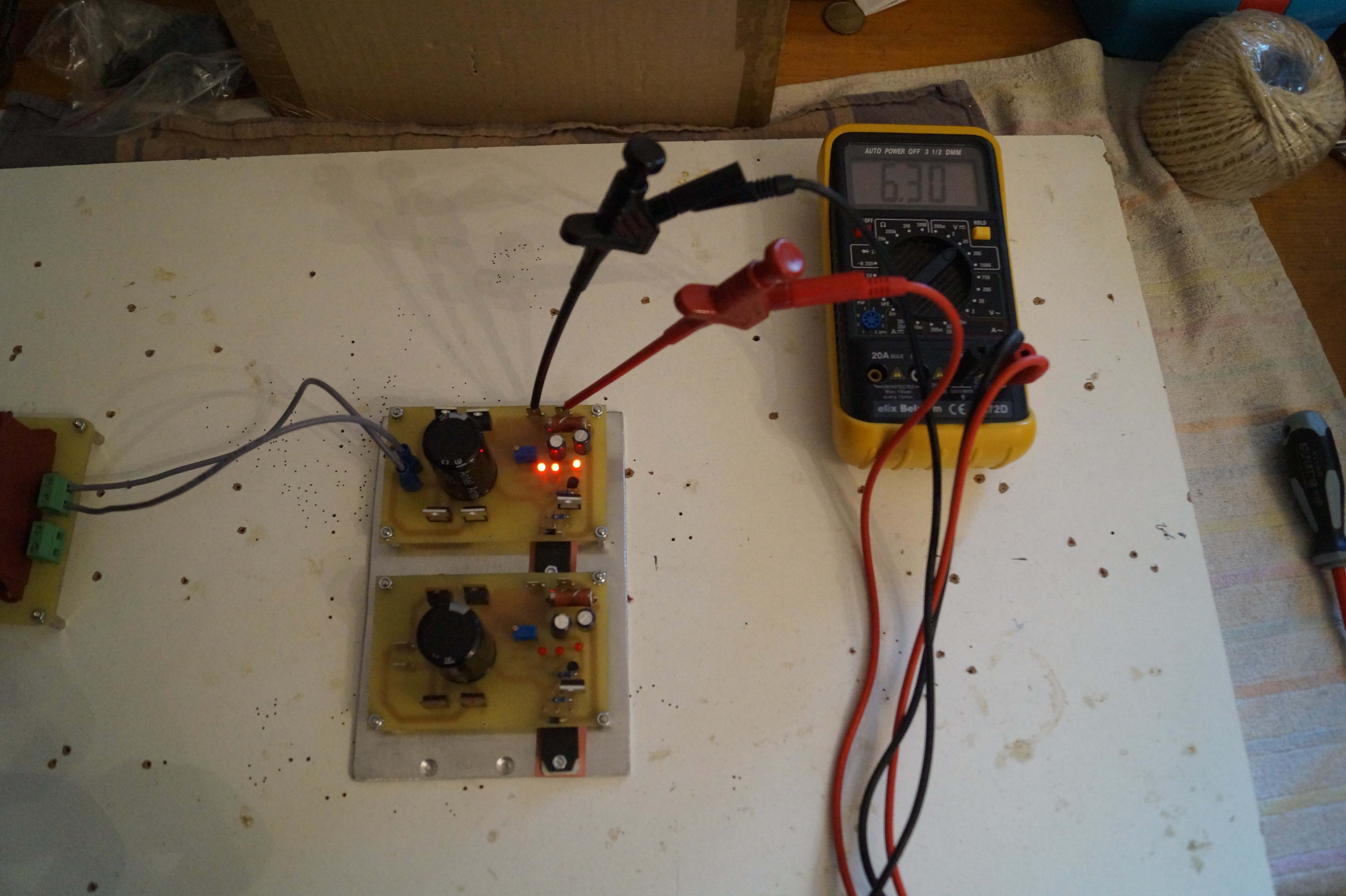

Realiseer mij nu dat ik mijn Pi voeding nog moet nameten :mrgreen: ... Heb ‘m in een vloek en een zucht in elkaar gezet en zonder blikken of blozen aangesloten ...

Berichtdoor SSassen » ma 02 mar 2020, 22:11
Nee, zo bedoelde ik het niet. Voltage klopt, maar ik moest nog de eigen ruis bijdrage en de uitgangsweerstand nameten en vergelijken met de simulatie.

Berichtdoor satefan » di 03 mar 2020, 13:59
SSassen schreef:Nee, zo bedoelde ik het niet. Voltage klopt, maar ik moest nog de eigen ruis bijdrage en de uitgangsweerstand nameten en vergelijken met de simulatie.
Ik begrijp overigens dat de onboard regulators van de Pi niet heel bijzonder zijn en wellicht roet (en ruis) in het eten kunnen gooien. Vandaar dat het Mezzanine bordje ontwikkeld is. Deze bypassed klaarblijkelijk de onboard regulators.\
