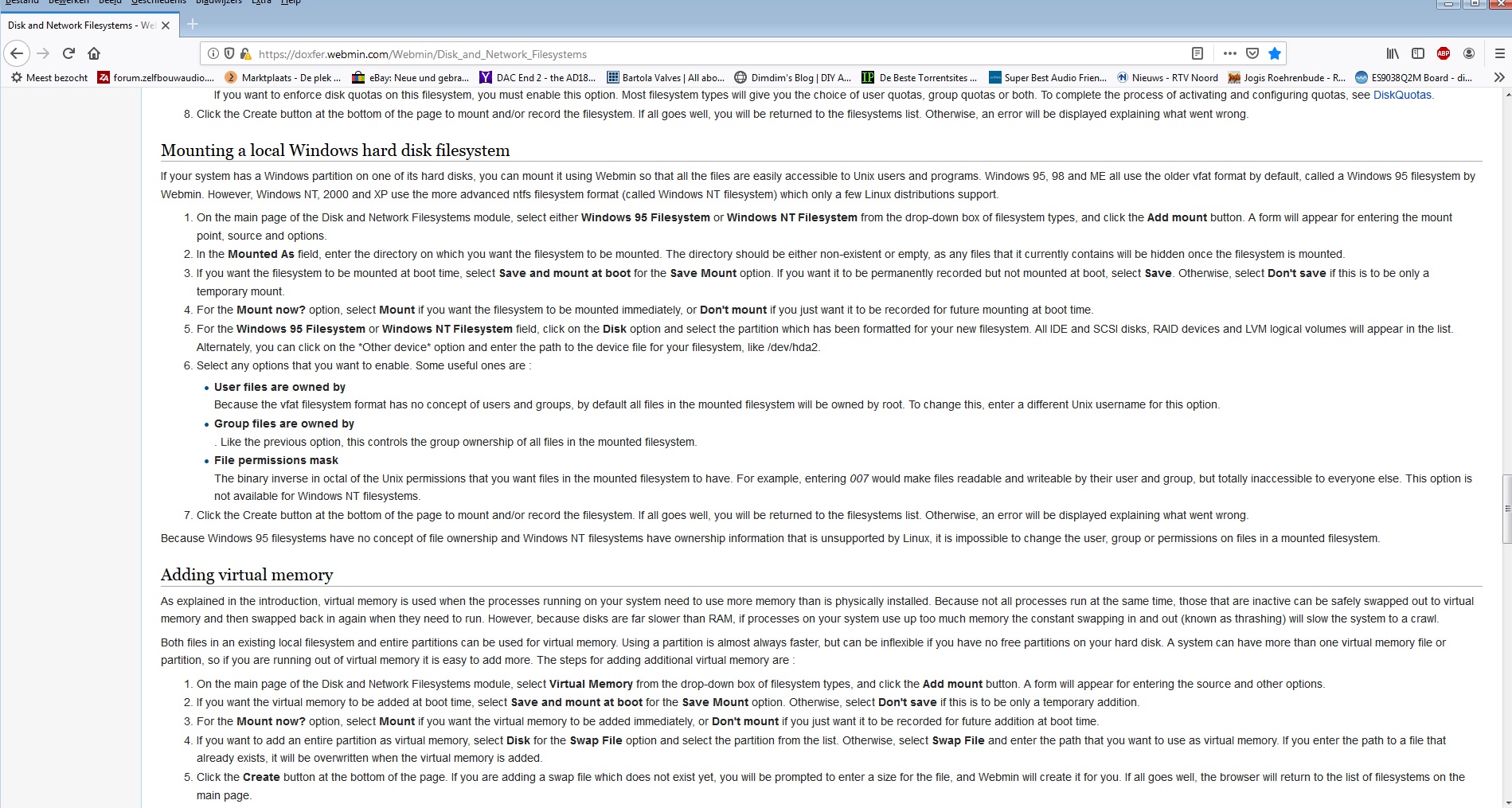

Het is me gelukt de schijf te mounten in Webmin :rock:
De schijf wordt nu gezien door Logitech media server.
Eigenlijk staat hier hoe je het moet doen.
https://doxfer.webmin.com/Webmin/Disk_a ... ilesystems
Alleen punt twee was een dingetje.
Van alles geprobeerd daar in te vullen :evil:
Uiteindelijk /mnt/usbdisk ingevuld.
De schijf staat dus in de mnt file.

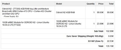

Heb hem hier gekocht,ze hebben ook 16GB eMMc module,zeer snelle levering.
Ik heb de 4GB versie van de odroid N2.
https://www.odroid.co.uk/index.php?rout ... y&path=239

Berichtdoor democles » za 29 jun 2019, 1:13
Dit waren de kosten vanuit Engeland.
Bij Antrec bieden ze alleen een 32GB EMMC module,wordt het een stuk duurder. :?

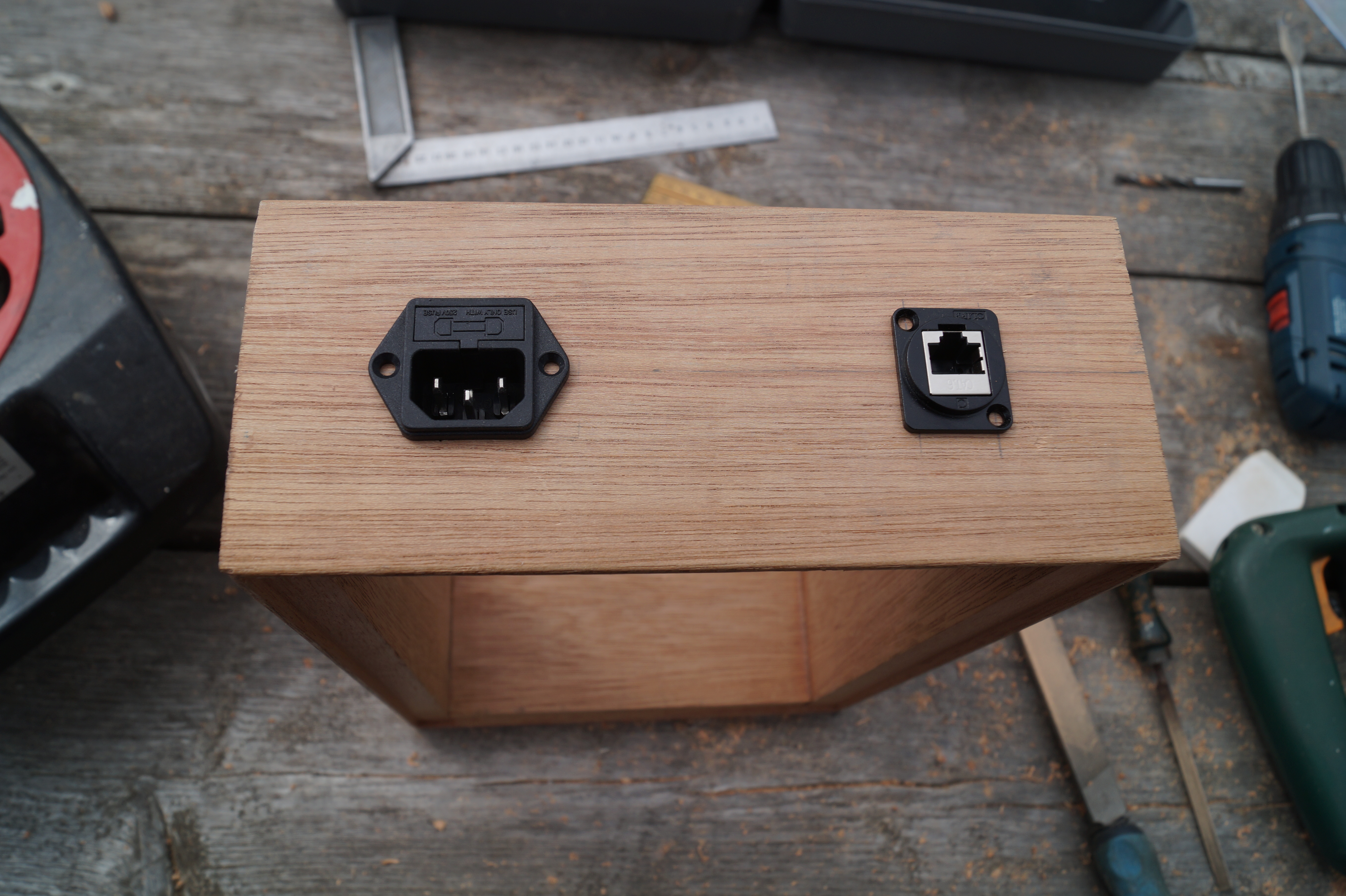

Dan heeft de server een onderkomen nodig.
Dus kastje gemaakt 21x32cm.
Plaatwerk komt nog.
Eerst genoeg voor vandaag.

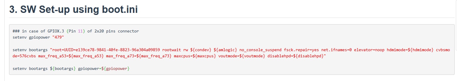

Zou met een druk schakelaar de N2 willen uitschakelen,maar niet gewoon de power er af,zou willen dat de computer dan normaal afsluit.
Aansluiten ergens op de GPIO herder neem ik aan, maar dan de software :?
Had al iets gevonden maar weet niet hoe ik dat verander in de Boot.ini?
https://wiki.odroid.com/odroid-n2/appli ... key_wakeup
Onder punt 3 staat wat ik moet veranderen,maar wat en hoe? :(

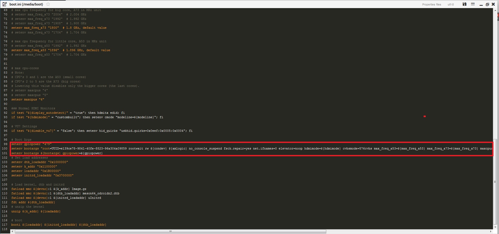

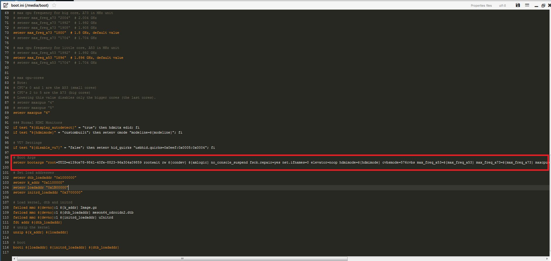

Heb van het eMMC kaartje een kopie gemaakt van het boot.ini bestandje in kladblok zie ik dit tekstbestand.
iemand enig idee hoe ik dit er in verander?aanvul?

Berichten: 12616
Re: Odroid N2 met logitech media server
Berichtdoor hannesie » ma 08 jul 2019, 13:38

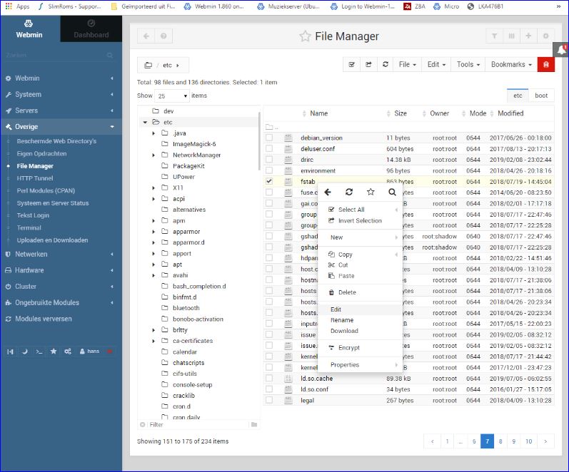

Je hebt het nu in de Windowseditor/klembord geopend, en dat kan ook met een menu, en edit in webmin.
Dat menu-tje krijg je met de rechtermuisknop indrukken.
Hans
Berichten: 5068
Berichtdoor democles » ma 08 jul 2019, 17:14
Bedankt Hans :goedzo:
Eens even kijken :-k
Ik denk dat ik de regel heb gevonden,deze veranderen en de rest er onder zetten?

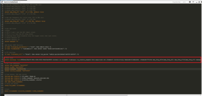

Berichten: 12616
Berichtdoor hannesie » ma 08 jul 2019, 17:51
En je hebt in een terminal ook de commando's als setenv gpiopower "479" ook uit gevoerd vooraf?
en het na de opzet sluiten met de 2e opzet: setenv ....
Hans

Berichten: 5068
Berichtdoor democles » ma 08 jul 2019, 21:21
Oke, de drie regels er in gekopieerd.
Even drukken op opslaan (rechts bovenin webmin) en dan reboot.
Dan weer opstarten en kijken of de regels er nog staan.
Nu testen of het werkt :hide:
