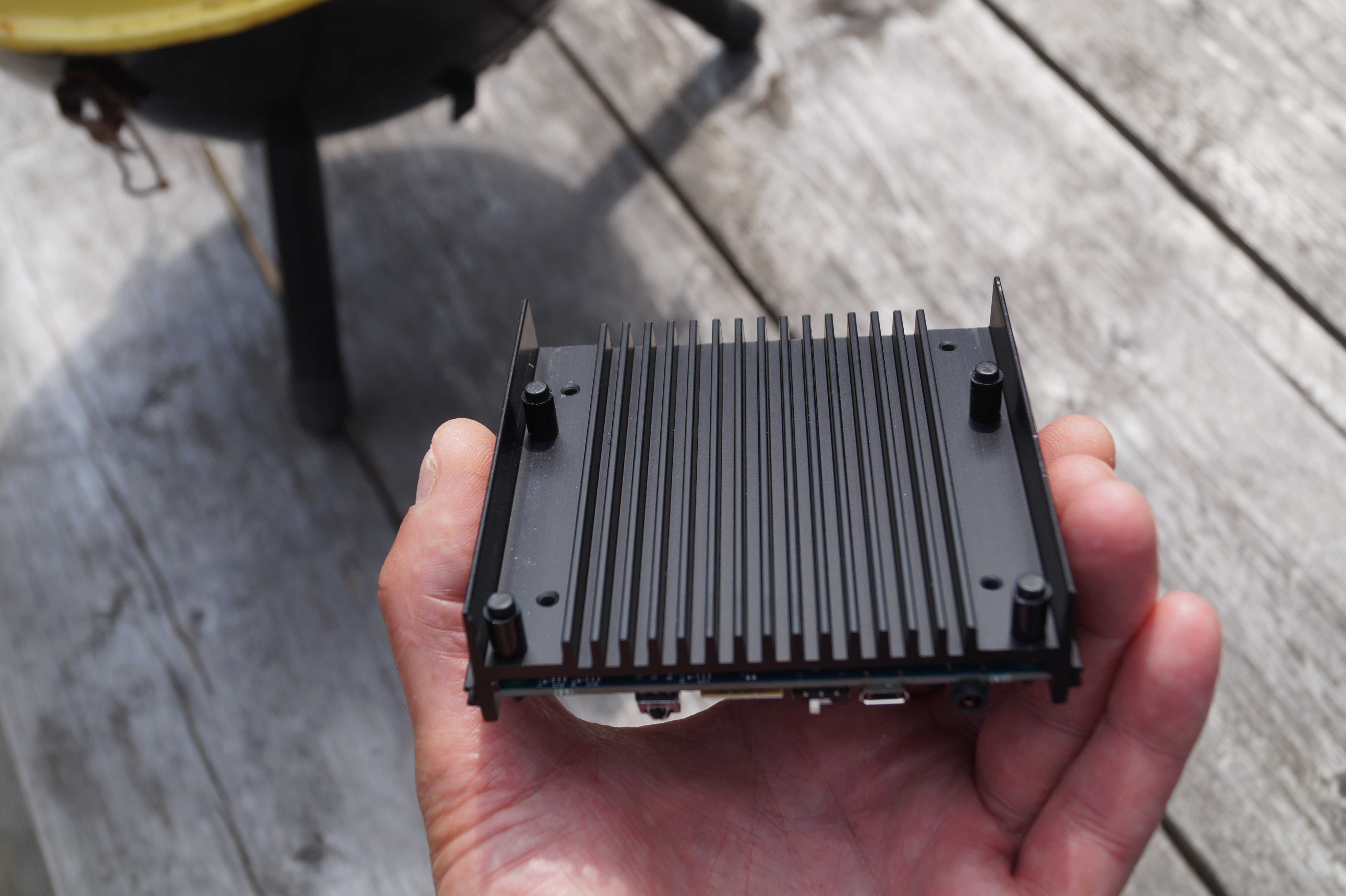

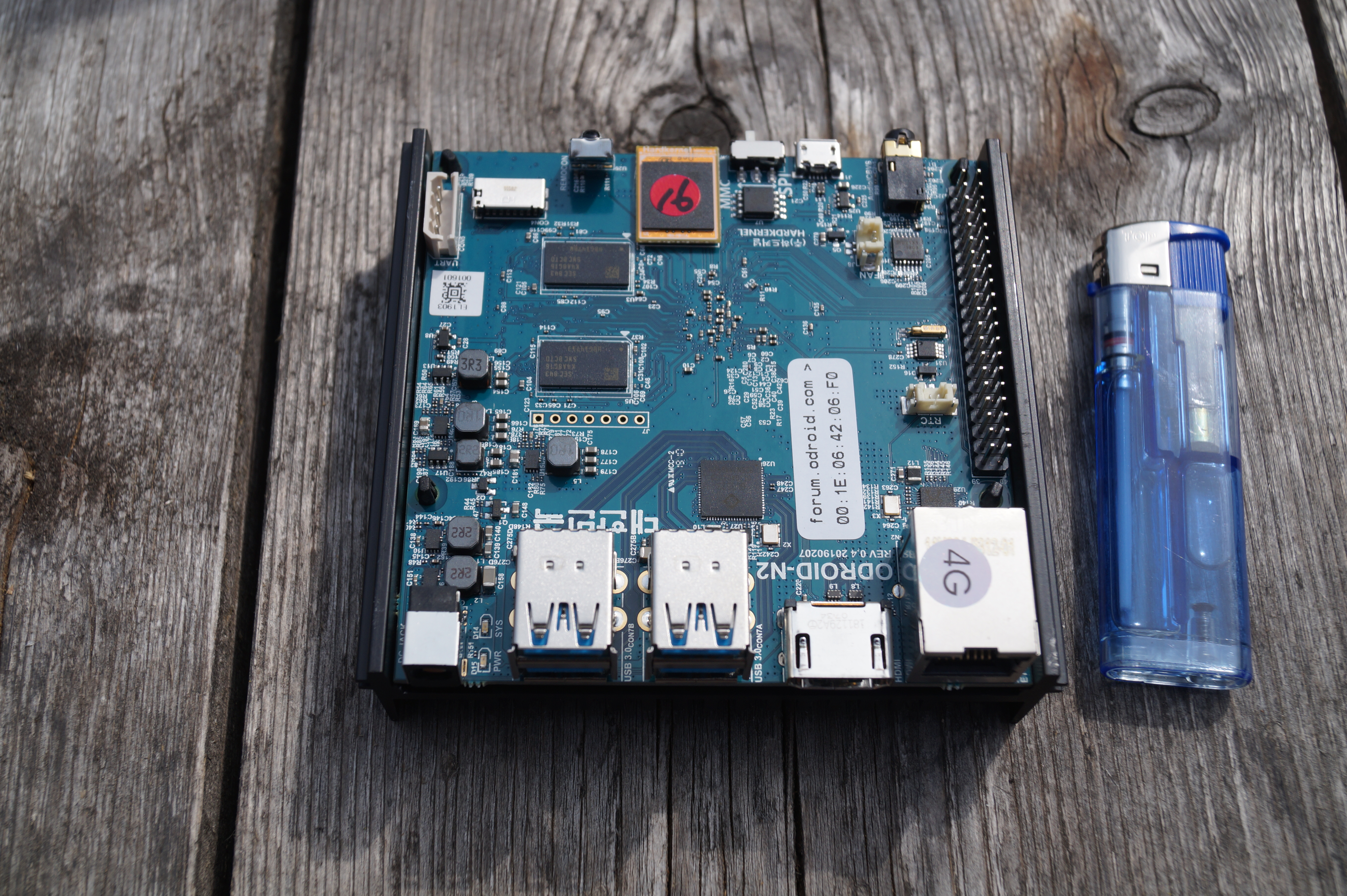

De N2 is binnente samen met de eMMC kaart (16GB) met Xubuntu er op.
Even snel wat fotootjes.
Want de nieuwe TV was er ook en die moet eerst geïnstalleerd worden en dan de barbecue opstarten,is de vrouw ook weer happy :lol:

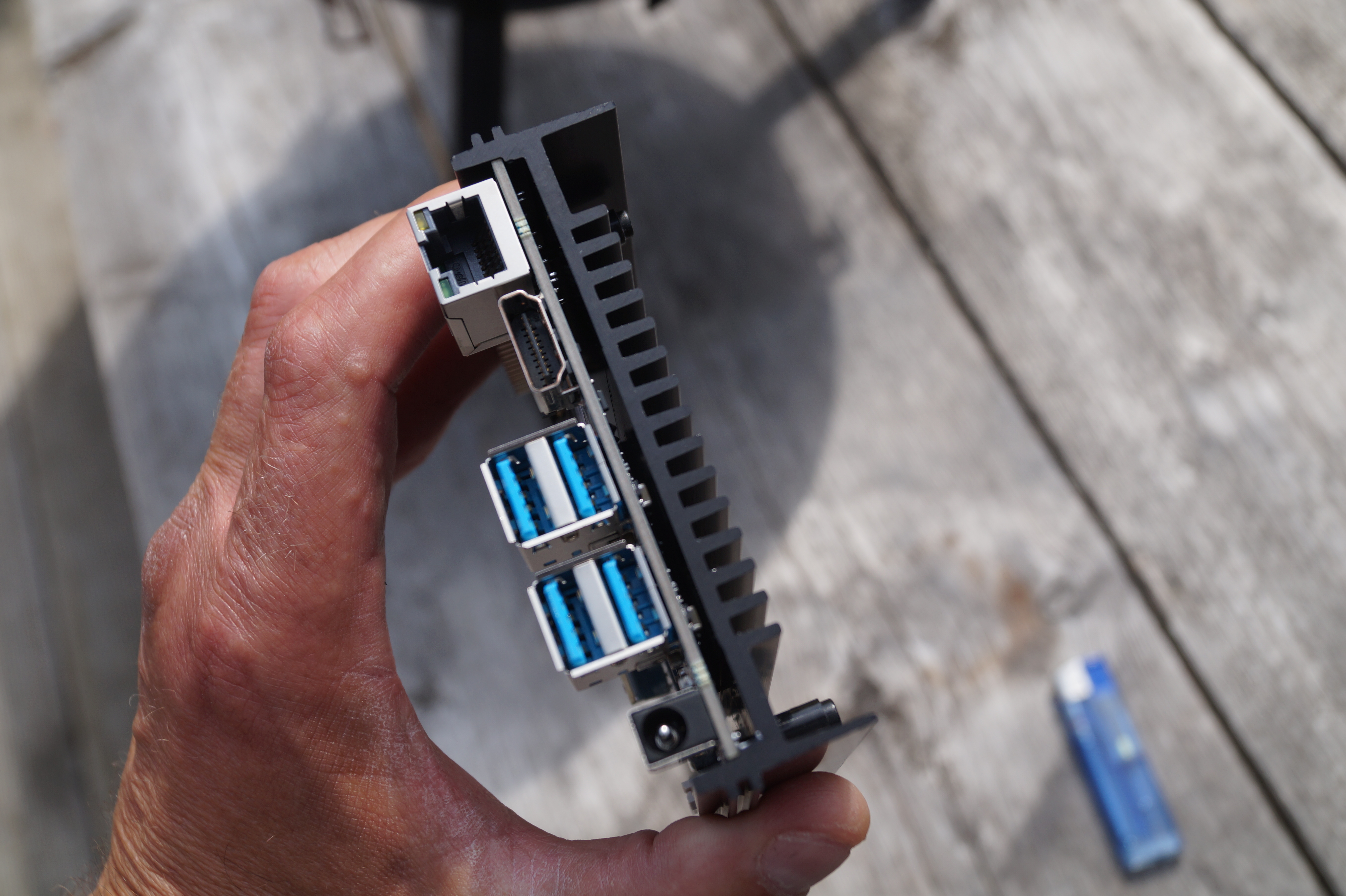

De N2 is ongeveer 10x10cm en weegt er wel in door de hele mooie koelplaat.
Eerst maar even een backup gemaakt van het eMMC kaartje,want mijn kennis van Ubuntu is niet zo groot en er is dus een grote kans dat ik het verkloot :lol:

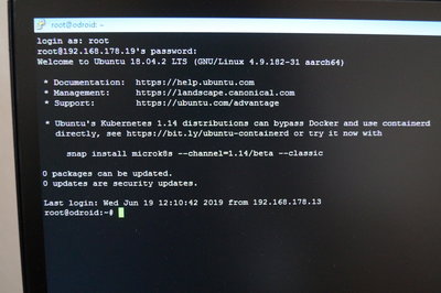

Het bordje ingeplugd in het netwerk, het IP adres opgezocht en ingelogd met Putty via ssh.
Na root en ,,wachtwoord,, zit ik er in :rock:
In de omschrijving staat update systeem.
sudo apt update
sudo apt full-upgrade
sudo reboot (nadat alles binnen is)
Dit alles 2x gedaan.
Na reboot krijg ik dit venster te zien
Stap 1 gelukt :yeah:

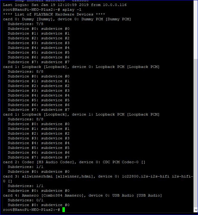

Nu eens kijken of de muziek software is geïnstalleerd?
aplay -l of aplay -L
Wel eerst even een USB stekker naar een DAC of Amanero gebruiken.
Dan krijg je mogelijk zoiets.

Oke Amanero opgezocht er aan geknoopt en aplay -L ingetoetst

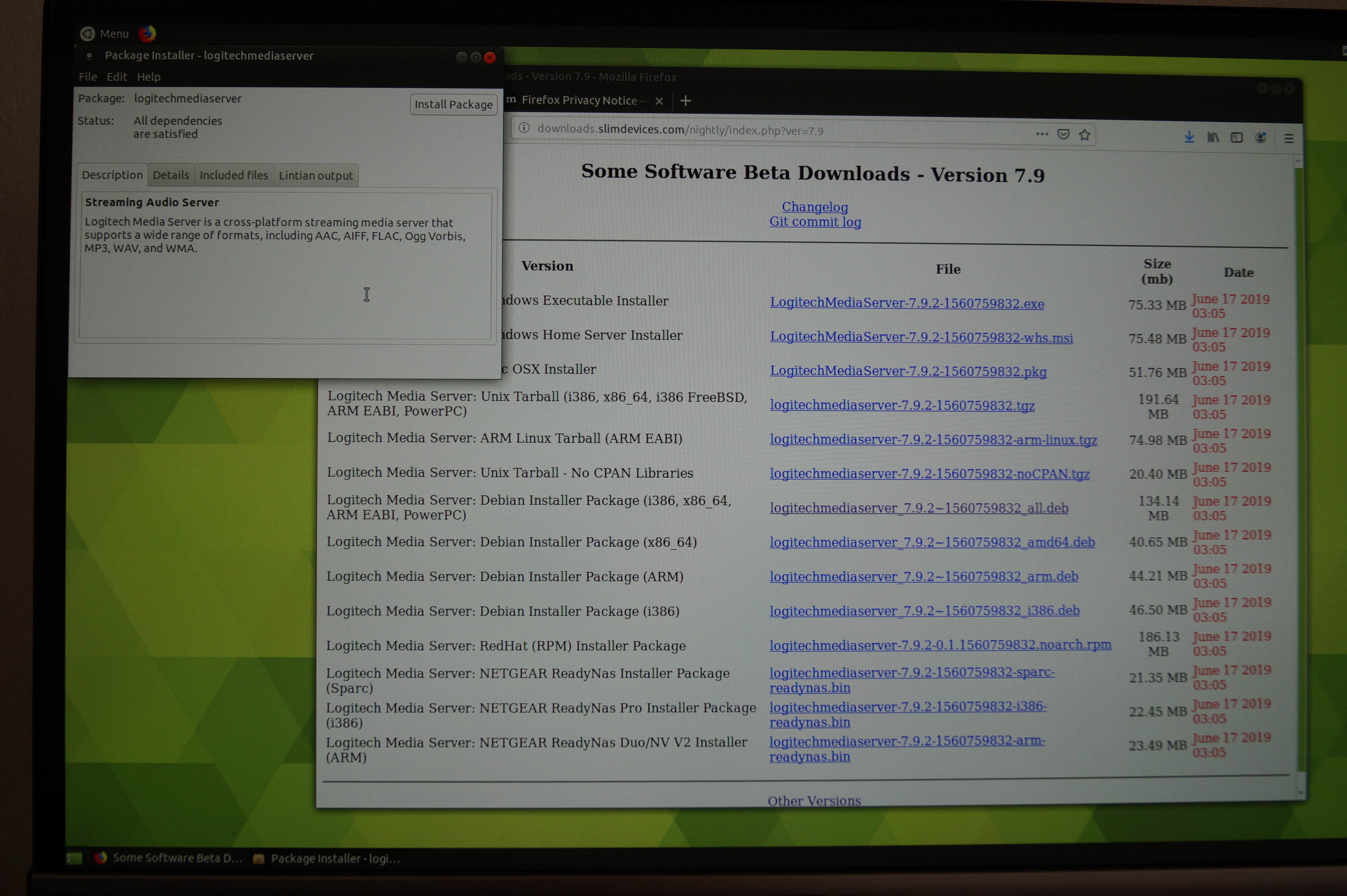

Naar de pagina gegaan van LMS en het pakket all.deb LMS 7.9.2 laten installeren.
http://downloads.slimdevices.com/nightl ... hp?ver=7.9
De N2 opnieuw opgestart en via het IP adres gevolgd door :9000 in de browser getoetst en we zijn binnen :yeah: :rock: :rock: :rock:

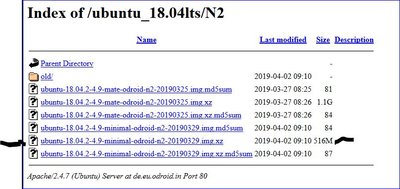

Hier staat een .img van Ubuntu voor de N2.
De gemerkte is dan een minimale, en voor headles een hele beste. en het installeren met LMS en Squeezelite, en dan ook de SMB delen van is wel makkelijker met webmin.
http://de.eu.odroid.in/ubuntu_18.04lts/N2/
Wat meer info hier.
https://wiki.odroid.com/odroid-n2/os_im ... u/20190329

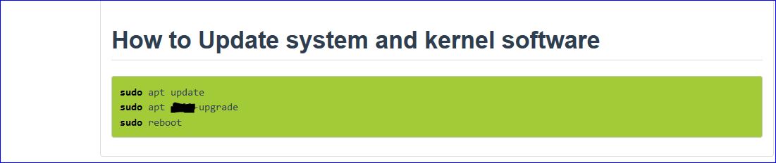

dan is het eerste via Putty dit.
Bij een full-upgrade worden er ook grafische dingetjes meegenomen, en dat hoeft niet.
Daarna
apt autoremove en je hebt een redelijk schoon systeempje. :kwijl:

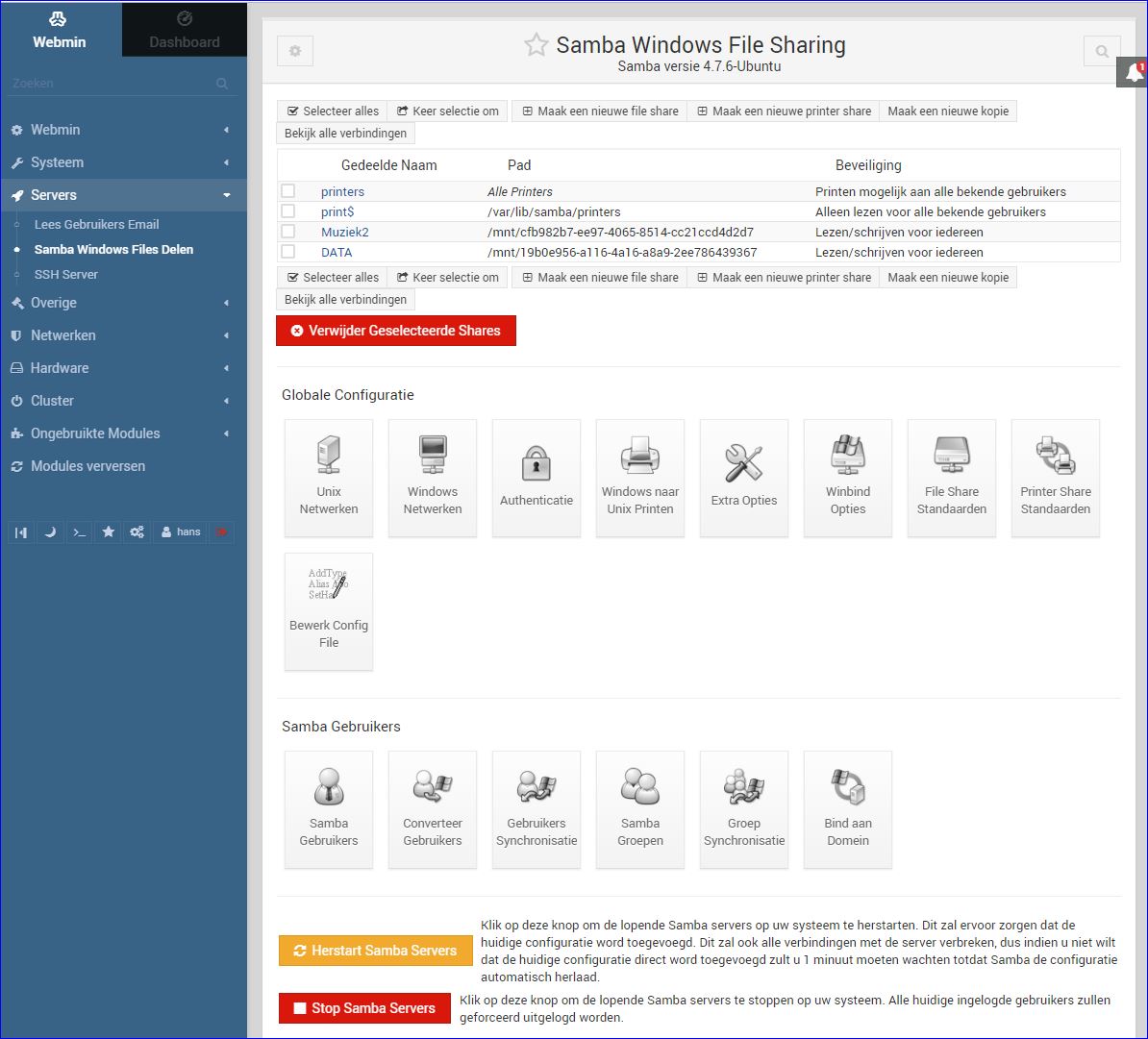

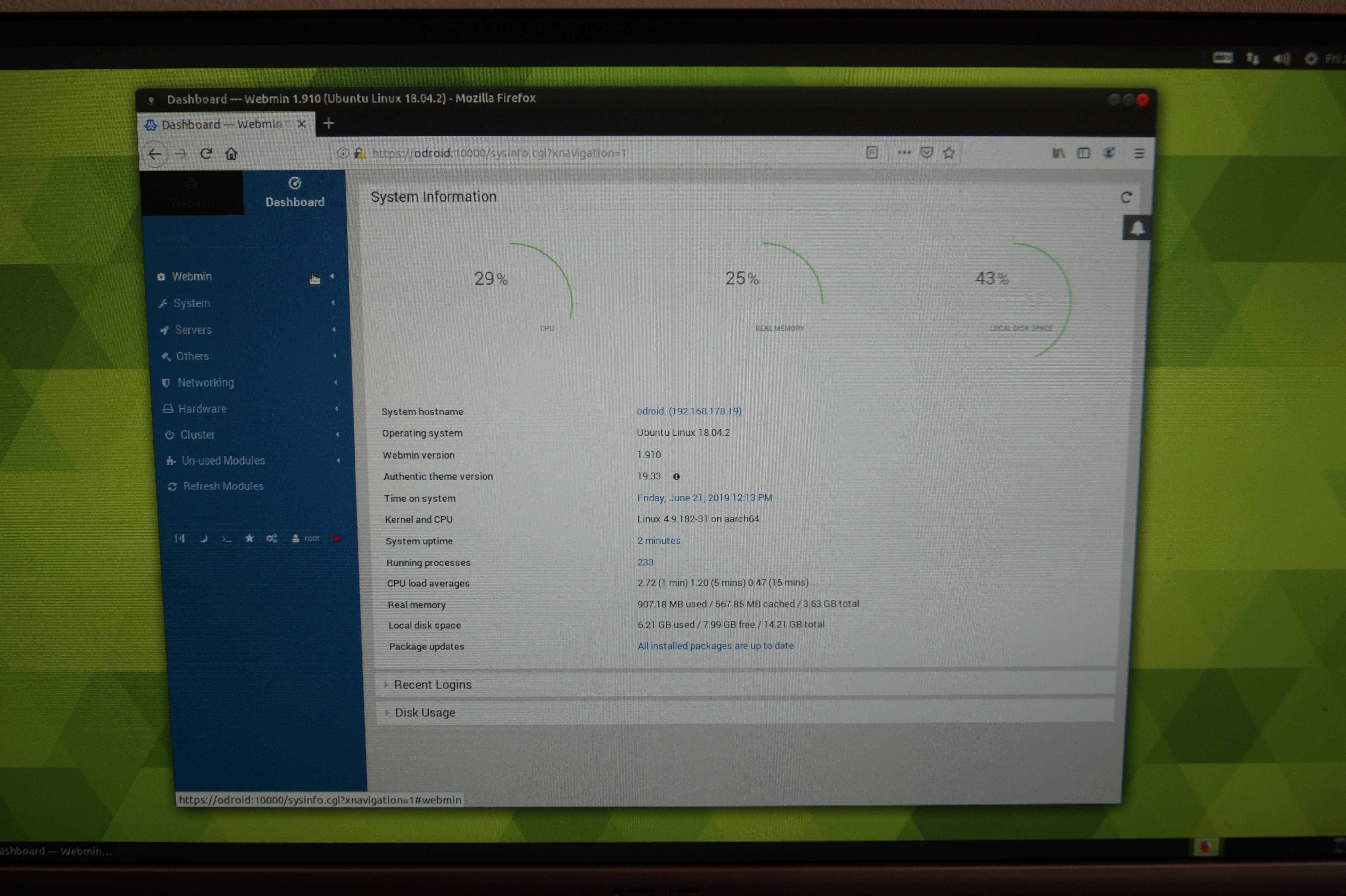

Samba geïnstalleerd en Webmin :yeah:

De monitor weer afgekoppeld en via mijn windows pc op webmin ingelogd.
Als ik het zo voor elkaar krijg dan kan ik later de stap maken naar de minimale distro voor de N2. :D
